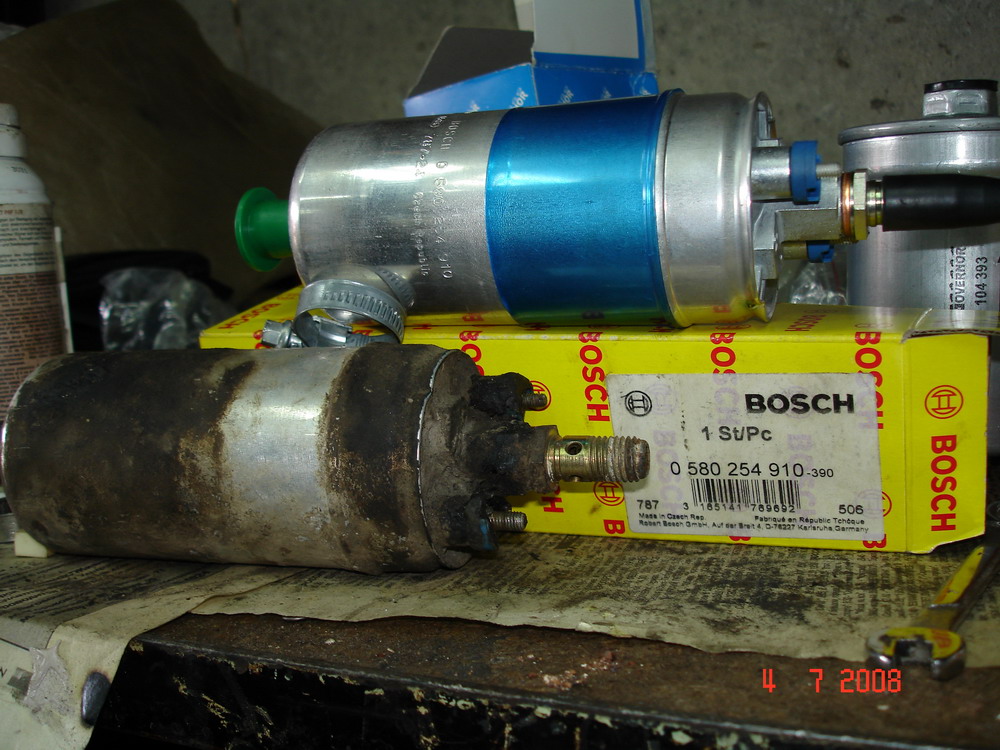

Вот насос от К и КЕ :
http://www.oldmerin....-1215540981.jpg
справа на насосах - обратный клапан.
Вот тема, как форумчанин парился с заводкой, пока не заменил клапан со старого бошевского насоса на новом дешевом насосе :
http://www.oldmerin....h...30123&st=20
Какой клапан можно поставить?
Видимо, любой б\у с убитого бошевского насоса, либо любой подходящий от волг, тазов, проч.
Назначение клапана - туда пустить, обратно нет. И если эта функция клапаном выполняется, и клапан подходит по резьбе - какая разница, откуда он ? :redface: :D
