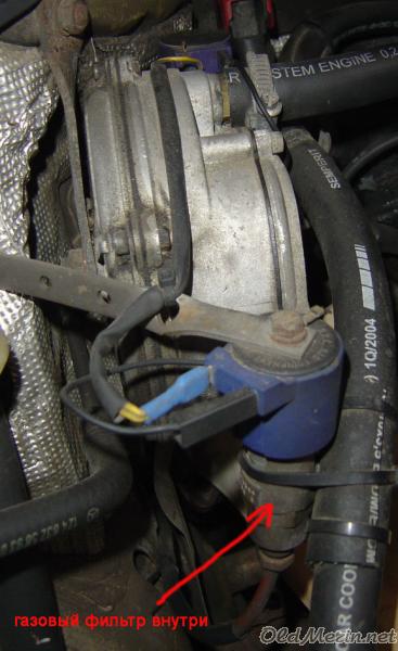

Ребята, где сливать конденсат знаю, но часто слышу что можно чистить "газовый фильтр" , а где он находиться обычно ??? Уменя ГБО 2-го поколения.

обычно он стоит в корпусе дополнительного электромагнитного клапанаРебята, где сливать конденсат знаю, но часто слышу что можно чистить "газовый фильтр" , а где он находиться обычно ??? Уменя ГБО 2-го поколения.

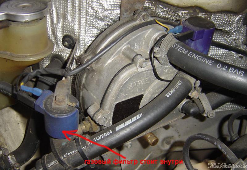

Я вот сфотографировал свой редуктор, только не нашёл там его марку...Стрелочкой я обозначил электромагнитный клапан внутри которого, если я всё правильно понял, стоит газовый фильтр.
А подскажите что из себя представляет этот фильтр, как его оттуда достать, и не чревато ли разборка электромагнитного клапана тем, что его потом не соберёшь??? Хочу для профилактики провести данную процедуру, бо планирую снимать редуктор для замены мембран.

разбирай аккуратнее, в крайнем случае можно новый клапан купить
Отправлено 04 October 2009 - 11:33
Чистить его не получится, он когда "засоряется", становится как бы одубевшим и легко крошится. Поэтому ИМХО надо менять на новый, стоит он от 150 до 350 руб., менять каждые 30 тыс. км.часто слышу что можно чистить "газовый фильтр"
Там ломаться нечему, поэтому смело разбирай. Только во время разбора держи корпус клапана рукой, чтобы он не провернулся и не отломился контакт.не чревато ли разборка электромагнитного клапана тем, что его потом не соберёшь???
