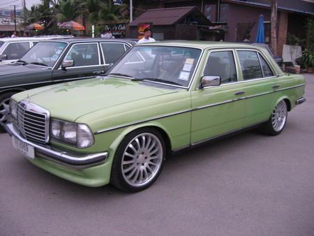

вот юбка BBS и литье, цвет явно не стандартный!!

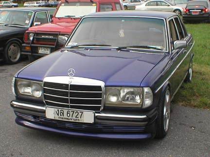

вот еще BBS

BMS
синий зачет,вообще если буду менять цвет,только на металлик,оч хочу хамелион,но не потяну.
Нравится красный и много его оттенков.Бордовый спелая вишня и тд
Синие супер ,а вообще 123 очень сложно подобрать правильный цвет.

[/quote]
Да красный зачетный!! Но крась на свой вкус. Главное реши проблемы с кузовом.
