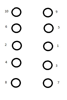

вот может кому пригодиться на будущее моменты и нумерация затяжки ГБЦ 102 мотора
1 прием-5,5,далее провернуть на 90 градусов,далее дотянуть на 90 градусов!
да и еще высота ГБЦ номинал 98,50-98,40,минимальная 97,80!
