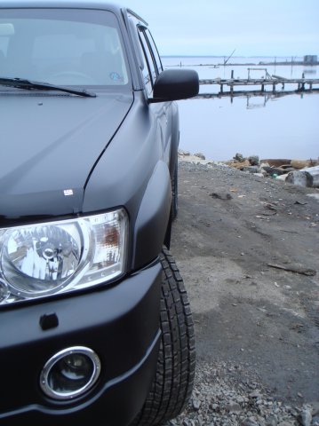

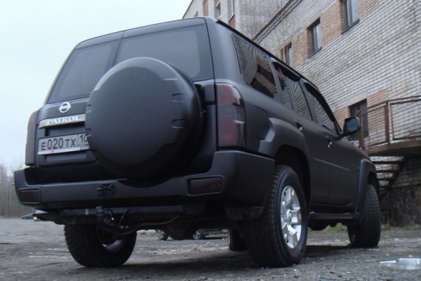

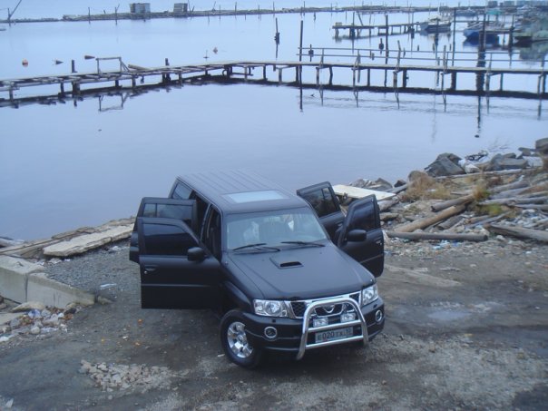

Приветствую!Не сотчите за рекламу! Вот наша работа, перетяжка пленкой KPMF, Удовольствие в 60т.р

Это только так кажется... если по работам с виниловой пленкой можно попытаться что-то поклеить, то тонировка без необходимых навыков и соответствующего помещения конечно исключена.
Например, Nissan Patrol группой из 4 обученных человек профессиональной пленкой для car-wrapping обклеивается в течение 4-5 дней. Одному без знания тонкостей можно заниматься этим месяц и извести не один рулон пленки...
По поводу снятия пленки, опять же если клеилось на заводскую краску или качественно покрашенную, то и снятие при соблюдении необходимых условий производится без проблем - плавали знаем... Если изначально ЛКП было плохим и сдиралось по-быстрому и на холодную... то снимется конечно с краской...
