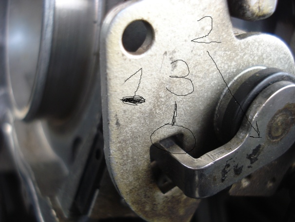

Отправлено 18 April 2010 - 08:26
Вот при нажатии рычажка 1 (размыкается микрик находящийся за этим рычагом фото ниже) но не трогая рычажок 2 (промежуток хода 1 и 2 растояние 5 мм. под номером 3) происходит этот провал. А если сразу жать номер 2 то провала нет
