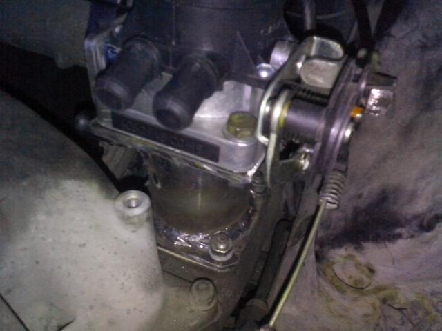

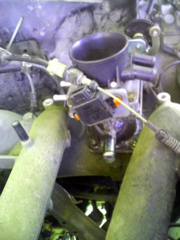

Всем привет нужна помощь w201 M102 как правильно и какой поставить трос газа? Волго дроссель змз 405. Родного троса нет. купить от змз 405 и его ставить? Вопрос а точнее проблема в том как его так закрепить чтоб он не задивал там не чего на приводе? Если есть у кого фото с таким дросселем буду признателен. Спасибо!

1. вот правильный вариант установки дроссельной заслонки. первое же сообщение.
обобщу мысль форума, специально для лентяев: РЕКОМЕНДУЕТСЯ оставлять родной механизм открытия дроссельной заслонке, ибо: а) обеспечивается максимально плавное открытие дросселя. при мощности 102-го мотора это уберёт рывки на малых оборотах и даст возможность плавного старта. б) сохранит родной механизм тяг. у меня, например, стоял круиз, ничего ломать не пришлось, всё осталось на родных местах.
2. Волговский дроссель, для неудовлетворённых: 1, 2, 3, тут фотки волгодросселя ещё.
так вот тебе ПРАВИЛЬНЫЙ ответ. ставь мерсодроссель, мерсотрос и мерсо-механизм.
а если нужен УДОБНЫЙ тебе ответ - ставь любое говно, лишь бы работало. хоть леску протяни через стекло.

А за счёт чего дергатня то на волгодросселе? Иза того что слишком резко открывается заслонка? Или это не Иза заслонки а Иза УОЗ?
#96
Отправлено 05 June 2015 - 11:11
Сорри забыл сказать не АКПП а МКПП у меня
#97
Отправлено 05 June 2015 - 11:24
да пофиг. всё равно резкий старт с волгодросселем получается. на моих фотках с красным волгодросселем стоит самодельный шкив с экспоненциальной кривой - более-менее получается, но неперспективно, сложно делать. можно старт сделать плавнее с помощью УОЗ, но расход будет больше, да и не к чему это, надо делать механически, как сделано у мерседеса.
