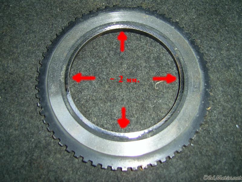

Фото к предыдущему комментарию. Я так и не понял зачем изнутри срезать 2мм как в этой теме?
Изнутри срезать по любому до резинки и резинку тоже.
В моем случае токарь немного проточил венец чтобы он сел по шкиву и отцентровался.
Теперь вопрос :
- обрезать венец еще сильнее чтобы приварить заподлецо?
- наварить планки как на фото выше?
Такой вариант мне токарь забраковал, мол мало мяса. Та часть шкива где метки он мне проточил сначала с торца (самое главное метку перенести), а потом с лицевой части подогнал по венец зубчатый. Стыковался четко, даже центровать не надо, эту работу сделал станок. Шкив у меня снаружи какой-то метал, а внутри аллюминевый , спаеные между собой резиной.
В итоге то как приварил диск? Планки приложил, или репер обрезал и заварился заподлицо?

Вы либо не читаете вопрос либо не хотите читать. В первых моих сообщениях я указывал ссылку на ту же ссылку что вы сейчас пишете. У меня вопрос в том как приварить реперный диск к шкиву - сваркой, ботами, планками, клеем, пайкой? Как и что совмещать метки и т.д и т.п. - это все понятно. По обоим ссылкам нет фото обратной стороны шкива! Не видно как его приварили! Просто тупо в стык, или через планки?
Я надеюсь вы это сообщение прочитали полностью и поняли суть вопроса?
В этом сообещнии я увидел обратную сторону, и у меня возник вопрос, правильно ли это сделано? Делать также или иначе?
http://s017.radikal....c3558e508bb.jpg
Здесь вообще непонятно что за 2 мм зачем, для чего?
http://www.oldmerin...._220_500392.jpg
кусок внутренней части вместе с резинкой вообще можно ведь отрезать, за него не привариться не зацепиться, при сварке резина сгорит все равно. Сколько изнутри срезать и как их соеденить правильно?

Там как раз написано что ПРИВАРИТЬ а если бы потрудились полистать форум то поняли бы как и чего.
Примерно 2мм. для того чтобы плотно его усадить на родной шкив ето тоже писалось раз сто если вы бы отрезали его и примеряли то сразу поняли бы что куда и для чего и не было бы вопросов и колхозных изобретений с приваренными планками и т.д. херней.
Все прекрасно было и прочитано и все видели просто отвечать было в западло так как вам в западло читать форум поэтому и проигнорировано было.
Так вот сначала как и написано надо срезать шкив потом поставить риску на шкиве где ВМТ потом снять с шести болтов шкив и поставить на него реперный диск и все сразу будет понятно.
Внешняя часть шкива таза сплав типа чугунины с металлом его да приварить сложно он плавится но и его приваривали медной проволокой ето видно на шкивах от 103 мотора.
А вот внутри за резинкой простое железо и если бы вы удосужились поюзать поиск или покурить форум то поняли бы что варится просто на три - четыре точки.

Вот яж тебе дал ссылку на статью там Чертеж есть реперного как его ставить блин что не понятно то все же описано и сфотано.
Те фото что выше ето хрень какая то геморройная зачем там все проще делается же вообще времени занимает минимум и по бабкам не затратно.

Просто покажите фото обратной стороны правильного (правильных) шкива по вашему мнению и разговор будет закрыт.

Где их взять то ты видел дату когда ето было сфоткано??? Никто никогда не задавал таких вопросов про обратную сторону.
Там реально не на что смотреть просто приварено на три точки или 4 кто как варит. Можно для надежности даже нужно на небольшие швы по сантиметру отметь на глаз три точки в виде мерсо звезды и все.
Если бы ты отрезал как на фото то понял бы как варить и где а щас что уже рассуждать об етом если ты уже репер испоганил.
чем тебя не устроил к примеру вот этот пост?
Я сделал так протачил демфер и срезанные зубов напресовал и приварил
