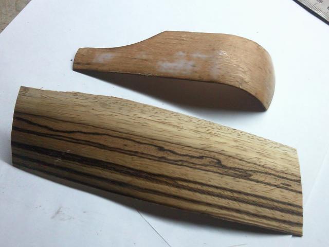

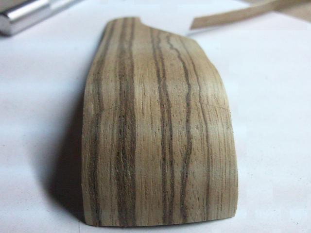

1. На фото панельки под вебасту ты доращивал отломаные куски буком. Как ты это делал? Как клеил? Ты отломаную часть ровнял и полосочки бука приклеивал, а потом шпаклевал???

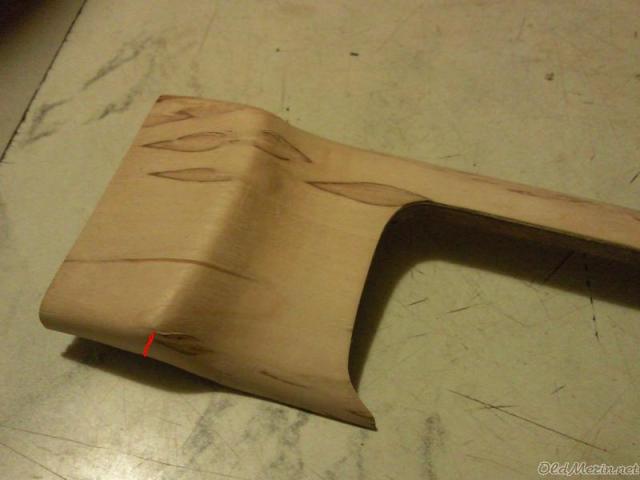

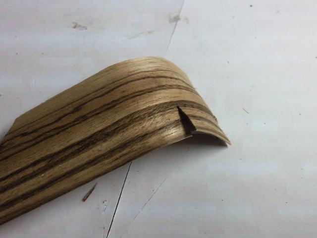

2. Мне всё-таки непонятно, как кнуть уголки. Ну в одной плоскости понятно: клей, утюг, вода. Но как его гнуть во второй плоскости, т.к. от первого изгиба получается как ребро жёсткости??? Или я чего-то ещё не понял?

Там на фотах все понятно. Неровные выломанные места обрабатываются до прямоугольников.
Из шпона бука 1.5 мм делаются вставки точно по месту. С изнанки наклеивается шпон бука 0.6 мм.
Когда все высохнет ровняется, вышкуривается и шпатлюется.
Если имеется ввиду вот это место
То надо сначала сделать выкроику из шпона. По красной линии идет стык. Он и в заводском варианте есть.
Корень ореха не имеет направленной структуры и гнется практически одинаково в любом направлении.

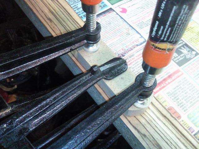

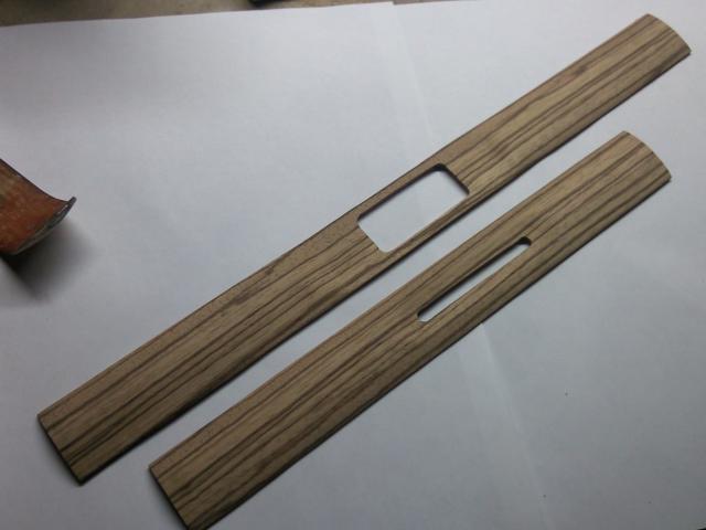

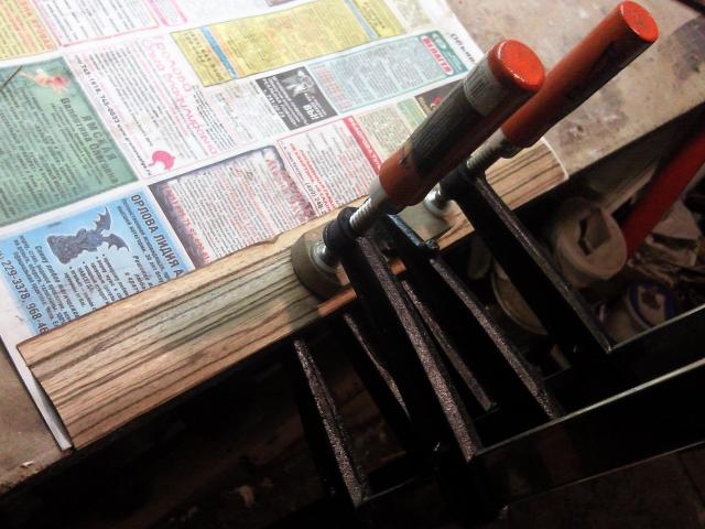

Как обещал выкладываю фоты по 123 торпеде.
Пресс вот такой получился

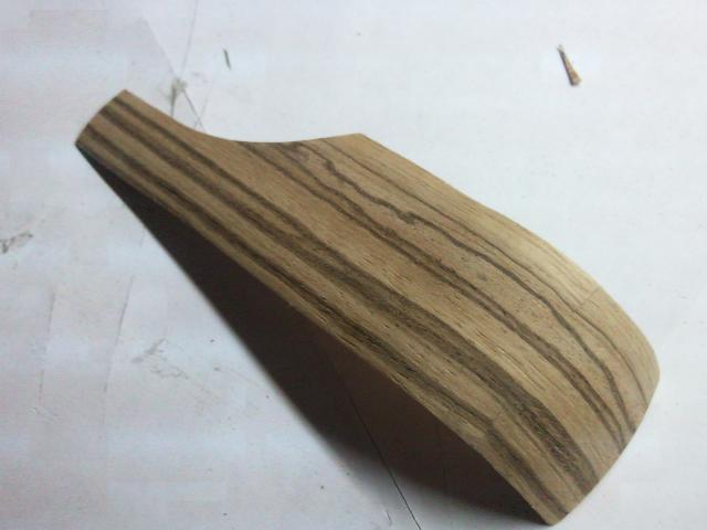

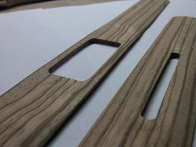

А вот и готовые детальки в шпоне.

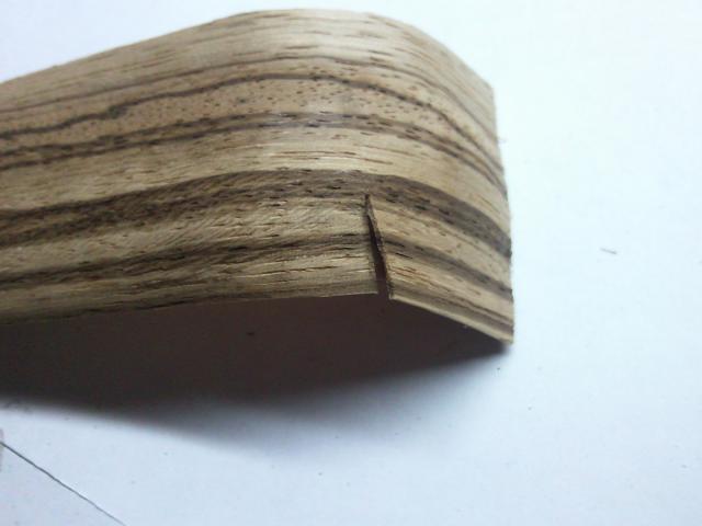

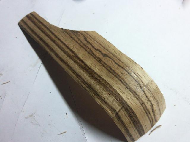

может так будет понятно?

#90 ОФФЛАЙН   Fil
Fil
  • Cообщений: 3776
Отправлено 10 November 2010 - 12:49
Вот теперь спасибо!!!
Теперь понятно.
