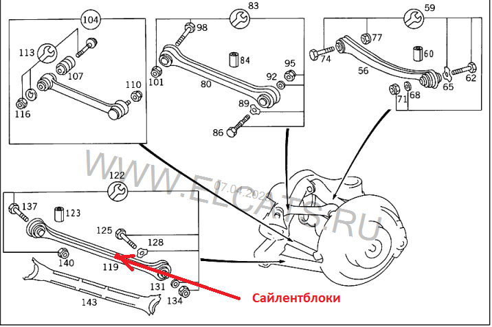

#96 ОФФЛАЙН   GOD
GOD
  • Cообщений: 490
  • Город:Севастополь
    w124, E 300 D, 1995 г. OEM 606
Отправлено 07 April 2023 - 17:53
Подниму темку.
Господа, подскажите, пожалуйста, артикул сайлентблоков вот этого рычага № 119:
И ещё вопрос - сайлентблоки нижнего рычага №8 -  плавающий, а 24 простой, верно?
Что-то у меня № 24 кривой, какой-то стал, поизносился, видать.
Стоит ли его взять из полиуретана? Пишут, что более долговечный.
И, как правильно его устанавливать? Что-то он не симметричный на фото (зад-перёд).
#97 ОФФЛАЙН   mr-ekspiditor
mr-ekspiditor
  • Cообщений: 235
  • Город:Севастополь , Крым
    W124,230 KE, 1991
Отправлено 07 April 2023 - 21:24
Подниму темку.
Лучше ставить стандартные сайлентблоки . Полиуретан будет скрипеть со временем . Длинный в рычаге сайлентблок, стандартный, просто длинный .
А по всем сайлентам вот мои две темки ,там всё есть ,и номера и описание . Ходит всё по сей день .Ничего не переделывал .
https://www.drive2.r...44058859357658/
https://www.drive2.r...60052591804684/
Сообщение отредактировал mr-ekspiditor: 07 April 2023 - 21:28
#98 ОФФЛАЙН   GOD
GOD
  • Cообщений: 490
  • Город:Севастополь
Отправлено 07 April 2023 - 22:06
Спасибо.
Сейчас изучу).
#99 ОФФЛАЙН   GOD
GOD
  • Cообщений: 490
  • Город:Севастополь
Отправлено 08 April 2023 - 11:49
Всё-таки, уточню - на рычаг № 119 ставятся сайлентблоки LEMFORDER 29490 01 и LEMFORDER 11123 01?
Один рычаг, два разных сайлентблока, правильно?
Сверху 29490 01 (со втулкой), снизу 11123 01.
Что-то меня терзают смутные сомнения по поводу одинаковых сайлентблоков и сверления их). Не просто же так сделали разные.
Сообщение отредактировал GOD: 08 April 2023 - 11:50
#100 ОФФЛАЙН   mr-ekspiditor
mr-ekspiditor
  • Cообщений: 235
    W124,230 KE, 1991
Отправлено 08 April 2023 - 16:00
Они абсолютно одинаковые . Держал в руках и те , и те . Отличается только диаметр втулки 13 мм вместо 12 , и переплата за саму втулку . Я ставил свои втулки , они легко перепресовываются . Ходит всё отлично . Ну вам если денег некуда деть , покупайте отдельно с втулкой и без . Смысл один и тот же. Там где стоит втулка на сайлентблоке , идёт к ступице , если что .
