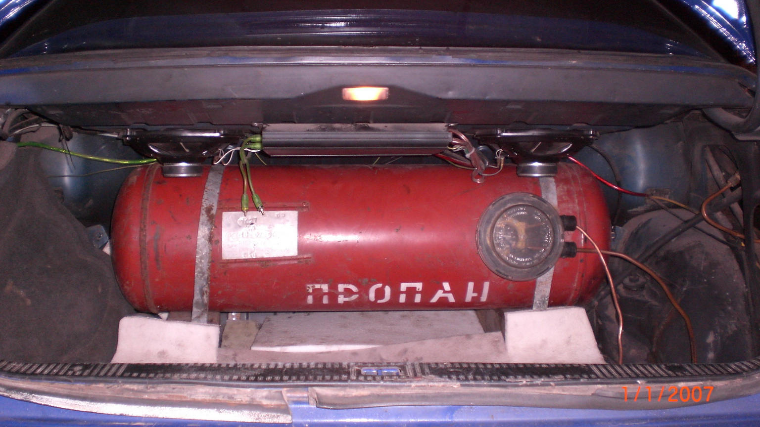

Всем привет)
Имеется 2 машины, которые работают на газе. 103 и 102 двигатели. Оба КЕ.
Все пучком.
Кому итнтересно, могу поделиться фотками и практикой использования)

#89
Отправлено 09 February 2014 - 15:42
Всем привет)
Все пучком.
Делись. всем интересно. с фото.

#90
Отправлено 09 February 2014 - 16:53
Наклепаю фоток сегодня и выложу)Делись. всем интересно. с фото.

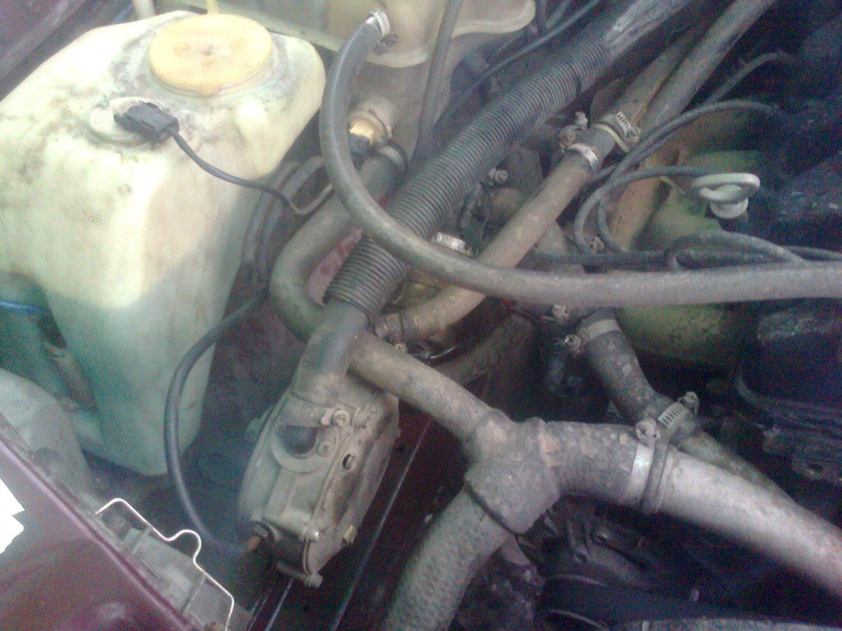

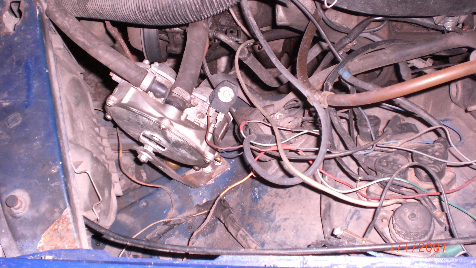

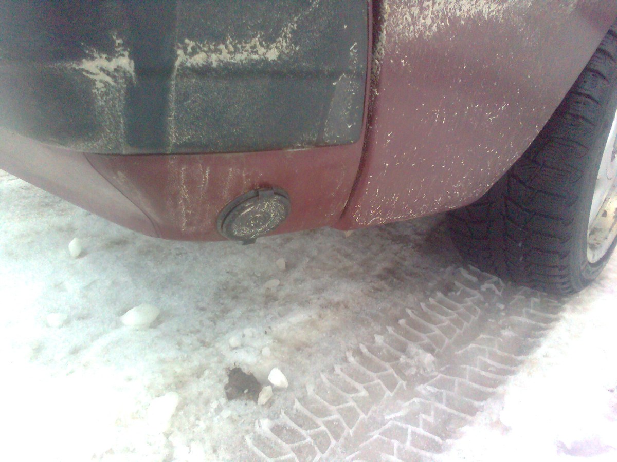

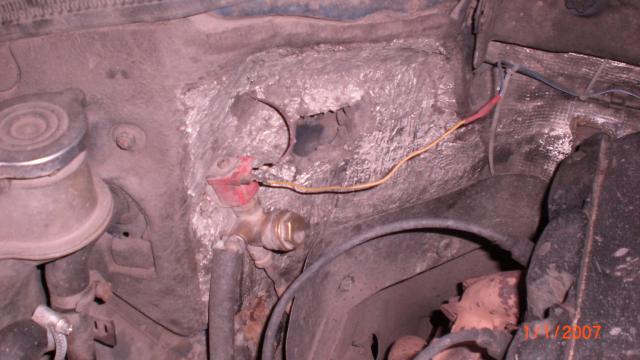

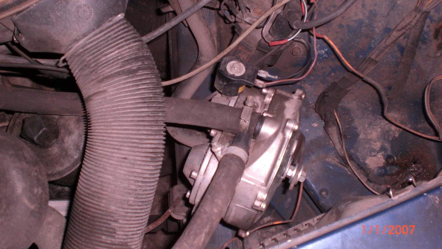

Фотки не очень. Прошу строго не судить на внешний вид, все сделается по уму (холодно сейчас). Фото смесителя нет, но есть подозрение, что он для метана. (завтра все узнается). Балон газовый стоит вместо штатного бензинового, а для бензы будет сварен отдельный маленький бачек и попутно поставлена проводка на КЕ. (менял двигатель м102 на м103.) Заводиться на газу отлично.(в мороз бутылка кипяточка на редуктор и в путь). Модель редуктора скажу позже, когда доберусь до бирки. Как видно, редуктор нашел свое место на левом лонжероне. Крайне не советую ставить редуктор у впускного коллектора (были случаи высыхания диафрагмы и всеми вытекающими последствиями. Также есть косяк с фильтром, который установлен в электрическом клапане - он там маленький и почему-то засирается((( буду ставить побольше другого вида после клапана. Расход газа от 13 до 25 литров. Езда агрессивная. Ходовые характеристики отличные). Прошу тапками не кидаться, устал малость(

C фотками однозначно поспешил, когда сделаешь по уму тогда выкладывай, а в таком виде у меня, аж глаз дергаться началФотки не очень. Прошу строго не судить на внешний вид, все сделается по уму (холодно сейчас). Фото смесителя нет, но есть подозрение, что он для метана. (завтра все узнается). Балон газовый стоит вместо штатного бензинового, а для бензы будет сварен отдельный маленький бачек и попутно поставлена проводка на КЕ. (менял двигатель м102 на м103.) Заводиться на газу отлично.(в мороз бутылка кипяточка на редуктор и в путь). Модель редуктора скажу позже, когда доберусь до бирки. Как видно, редуктор нашел свое место на левом лонжероне. Крайне не советую ставить редуктор у впускного коллектора (были случаи высыхания диафрагмы и всеми вытекающими последствиями. Также есть косяк с фильтром, который установлен в электрическом клапане - он там маленький и почему-то засирается((( буду ставить побольше другого вида после клапана. Расход газа от 13 до 25 литров. Езда агрессивная. Ходовые характеристики отличные). Прошу тапками не кидаться, устал малость(
Заводка с кипяточком, это не далеко не отлично не обманывай себя и людей.
Насчет совета придется обосновать по подробней, в части высыхания диафрагмы.

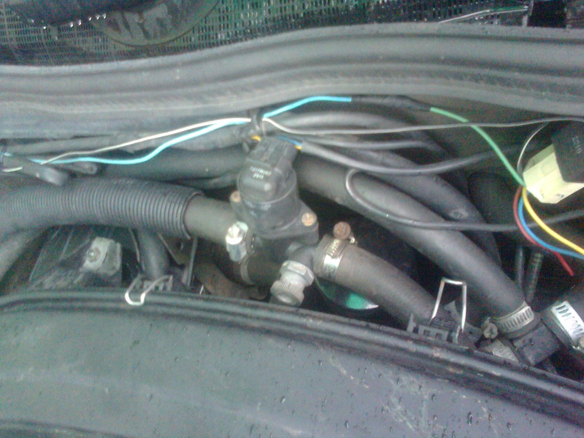

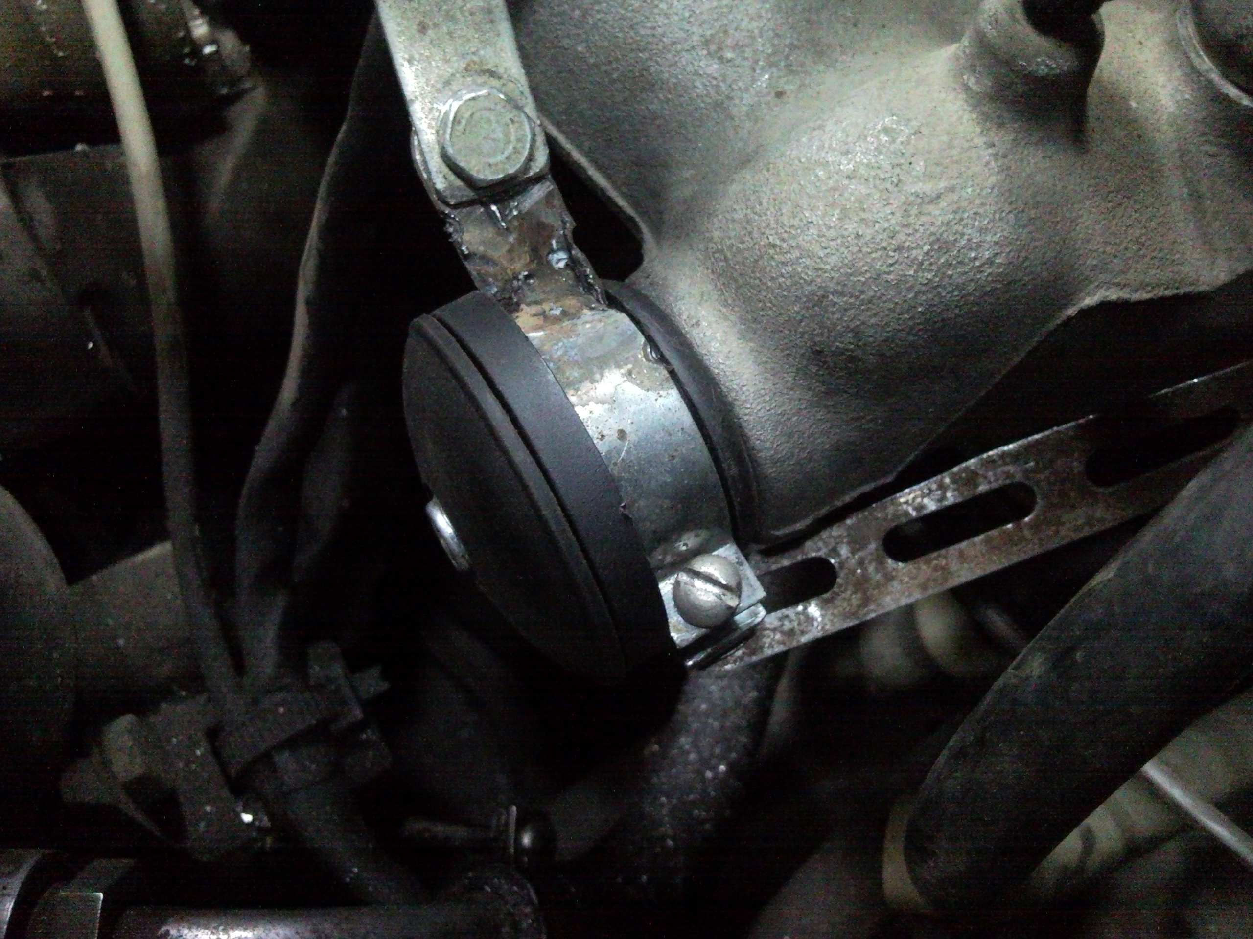

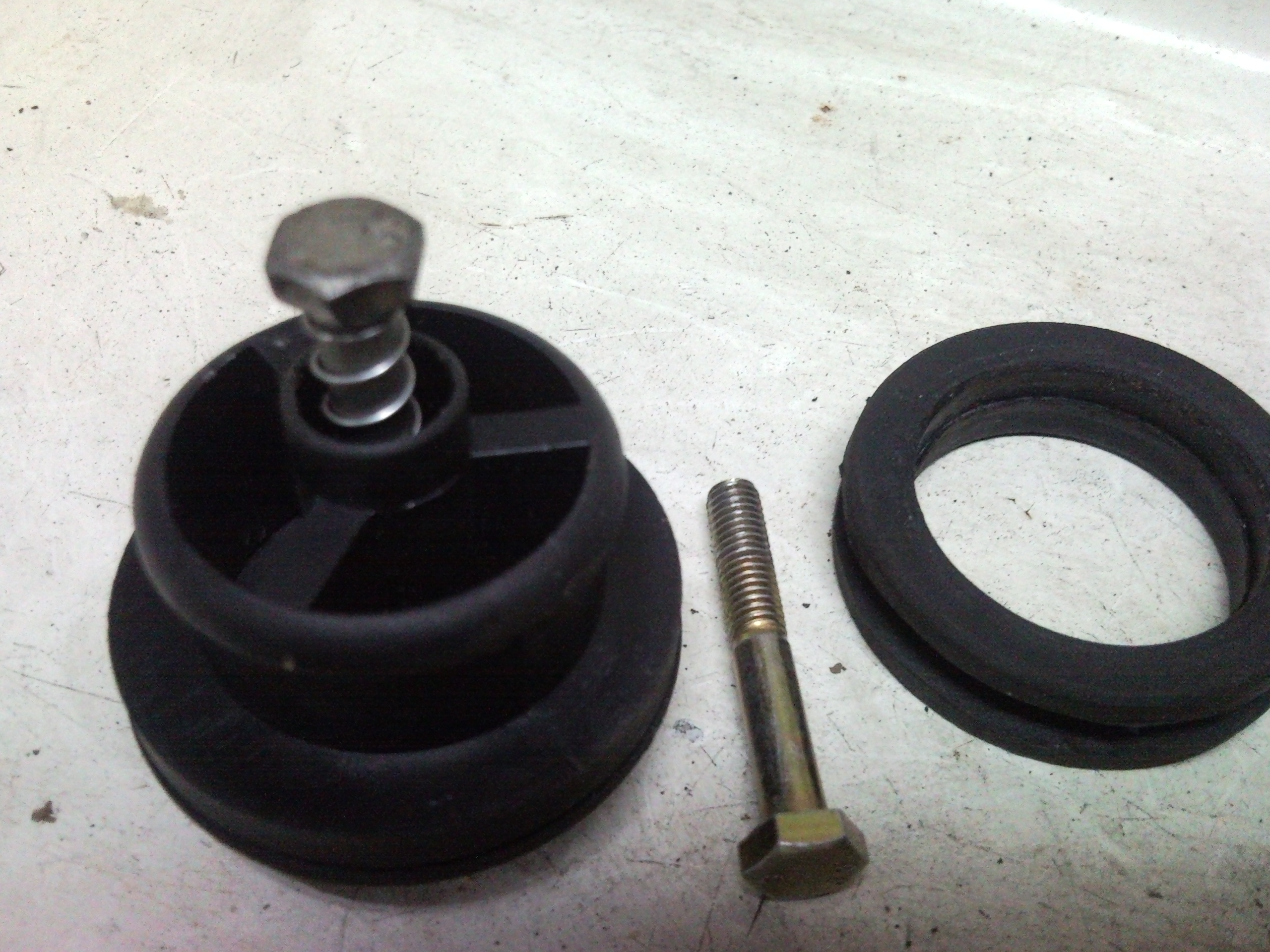

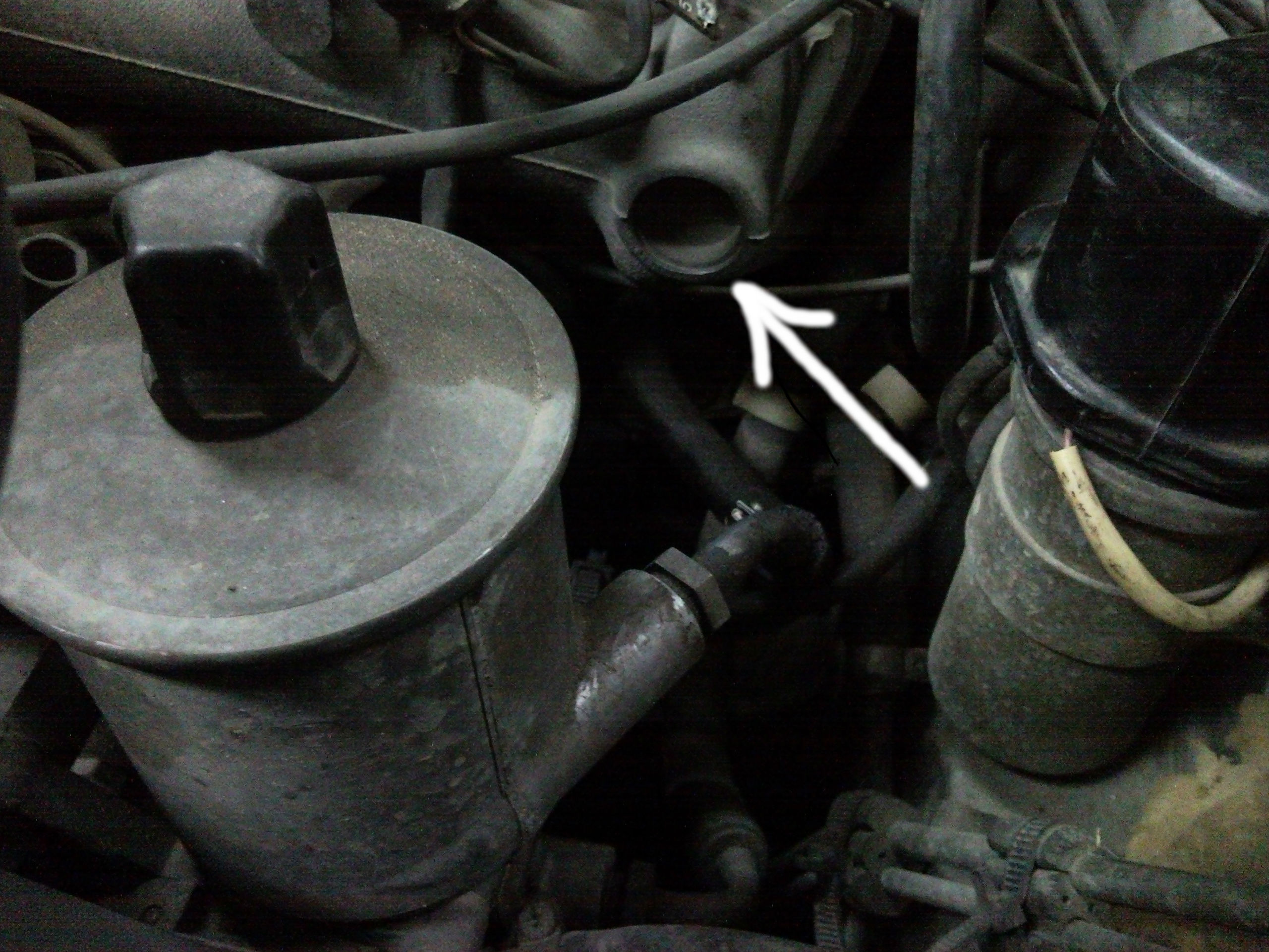

Отправлено 30 March 2014 - 21:51
Кстати, хлопушку я слегка переделал, чтобы она открывалась очень легко. Я поменял болт на более длинный и таким образом родная пружина
стала более "лёгкой"... На фото представлен уже переделанный вариант, родной болт посередине, а резинка справа не пригодилась...

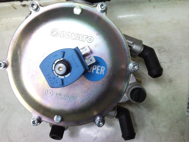

Отправлено 13 April 2014 - 00:54
Подскажите у кого 103 мотор, редуктор подбирали себе 140 сильный или нужно суперовский искать под 200 лошадей.Не было проблем с недогревом?Вот, мне навяливают АТИКЕР супер или Ловато супер а кто то вообще томосето говорит ищи! У кого какой?
