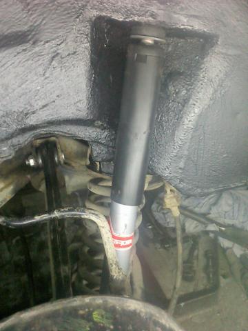

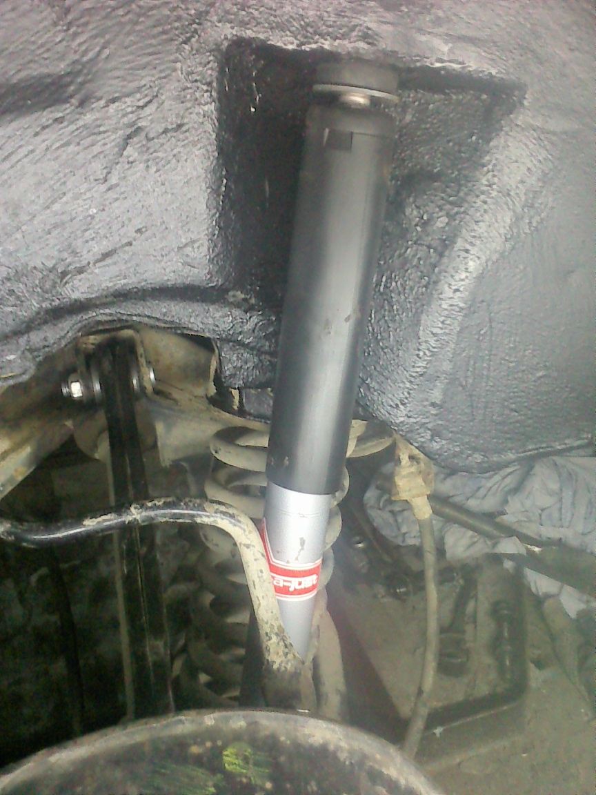

Отправлено 15 November 2012 - 07:59

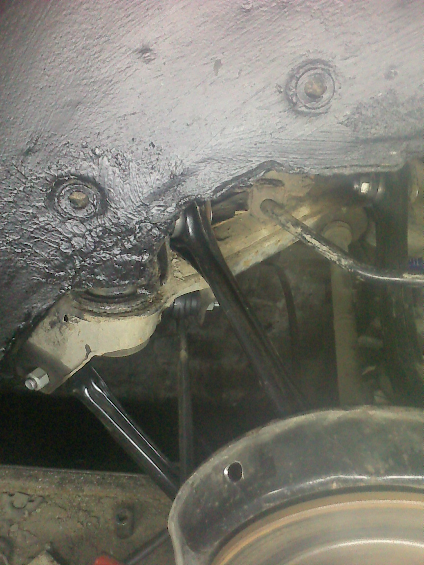

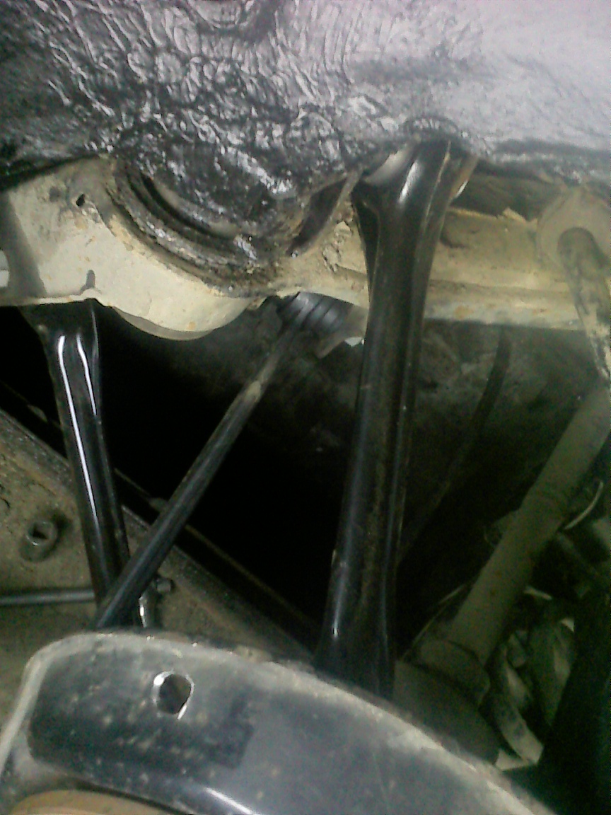

перебираю заднюю подвеску и такой вопрос можноли как то не правильно рычаги поставить?

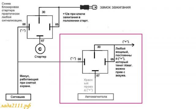

подключил магнитолу к сигналке
вот схема

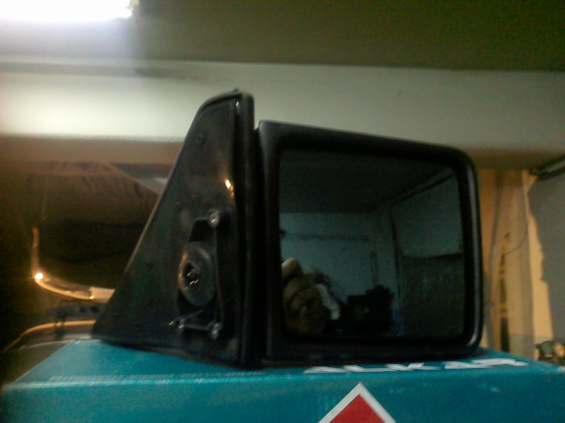

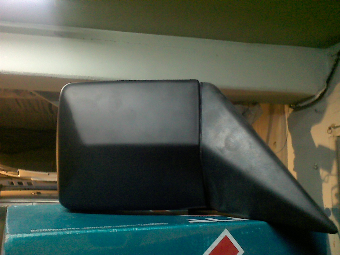

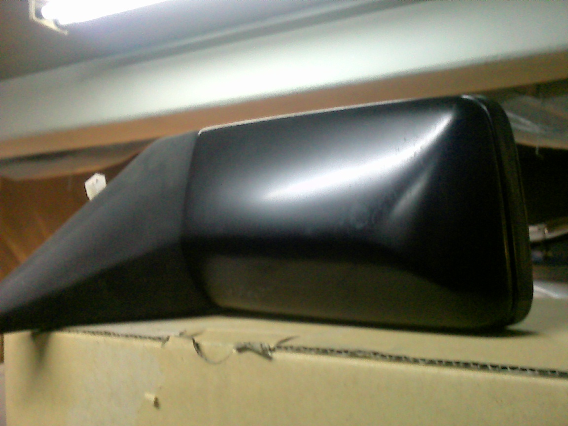

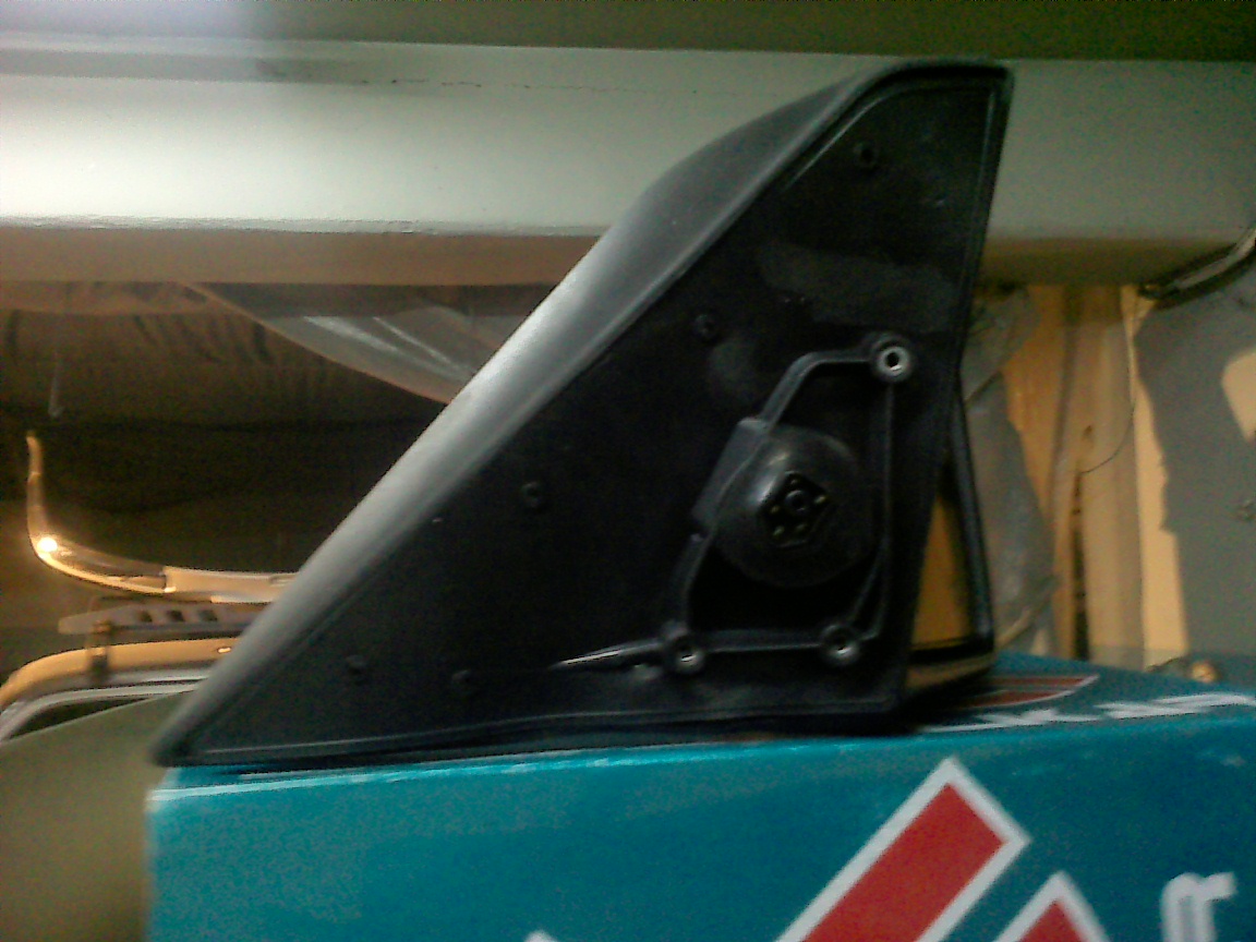

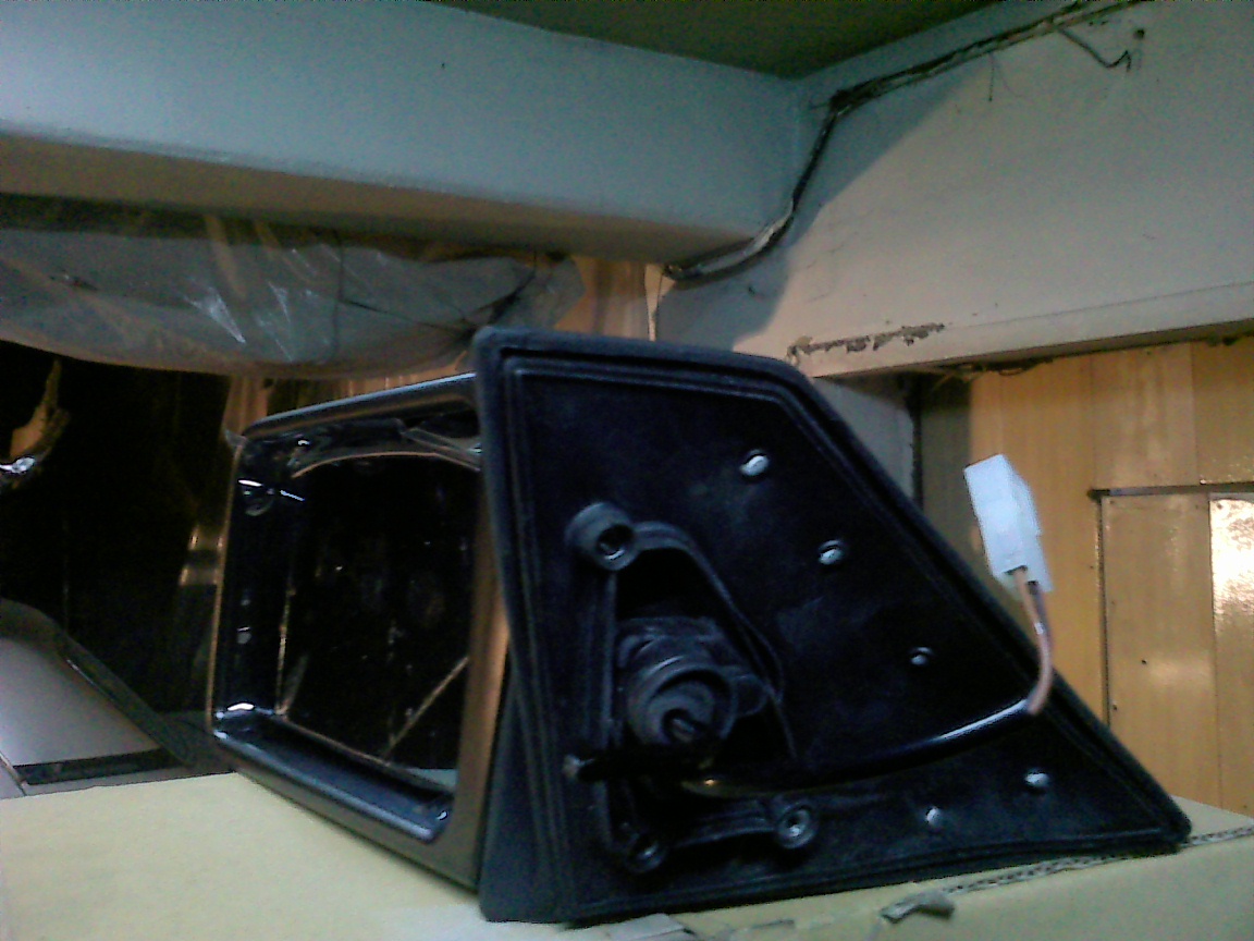

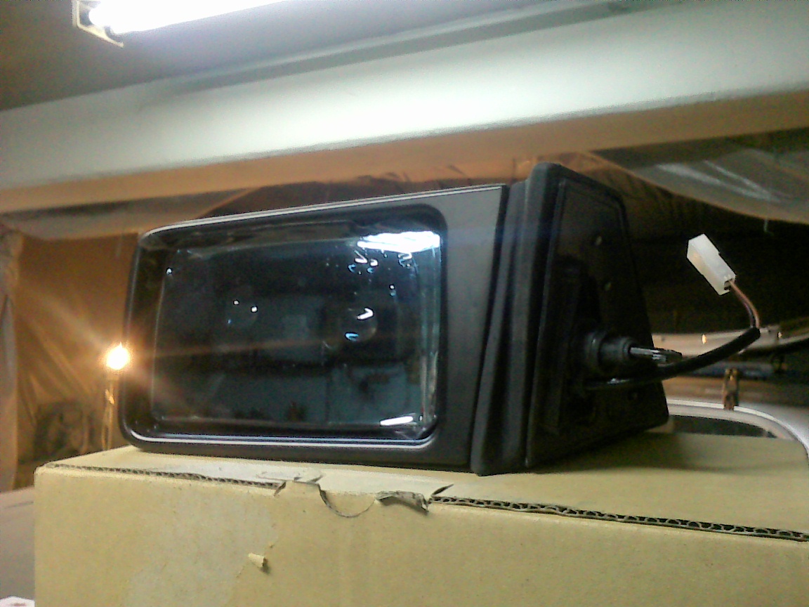

прикупил новые зеркала

а зачем так сложно с магнитолой?там же в штате 2 проводка красный и желтый....просто смысл перегружать провода и электрику а.м.?просто перегруз цепи череват грустным завершением всей истории авто....пацанам на 200 предложи фонарики задние диодные и подсветку в зеркала с открывания двери...а так тойодки и тойодки при чем даже по грязи не тянут...=)

а с чего перегруз цепи то....
обьясни плиз

просто не очень понял смысл вообще такой схемы?цель которую ты хочешь достичь?

цель такая то что ты уходя из машины ставишь ее на сигналку мафон обесточивается что уменьшает паразитные токи. меньше сажает акум. а у мафона ток память под напругой и все....

А если майфун на зажигание вклють и все, ключик повернул и все вырубилось, повернул на старт и включилось....а? :redface:

+1gallbankir
вот как-то так,просто на нормальном аккуме(правда сигналка родная) машинка держит неделю,а потом заводиться нормально,только там мотор побольше в 2 раза стоит и генератор отремонтирован.
каждому свое конечно....

у меня генератор новый 110амперник зарядка отли чная все в норме... просто сделал так потому как на предыдущем акценте иногда приходилось мафон совсем отключать чтоб с утра завестись...

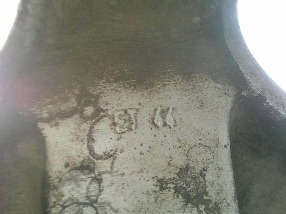

Отправлено 28 November 2012 - 08:49

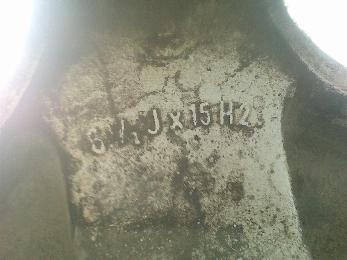

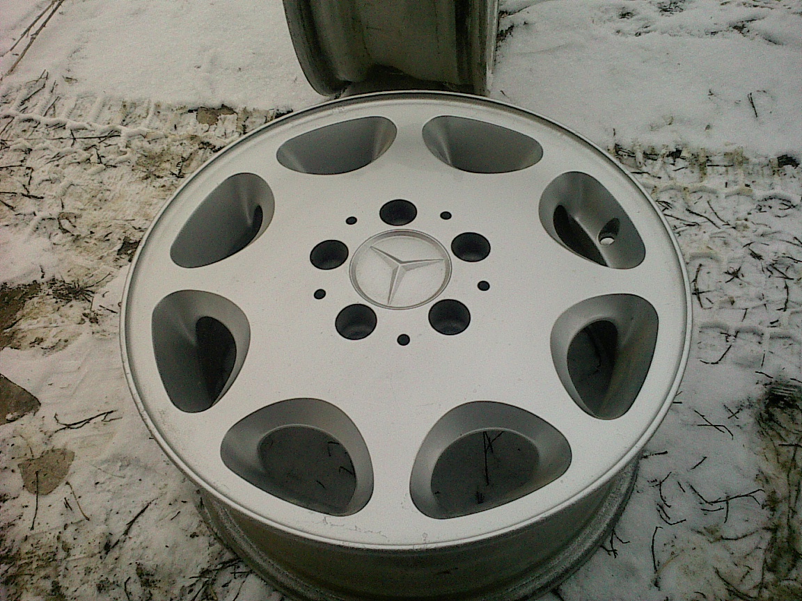

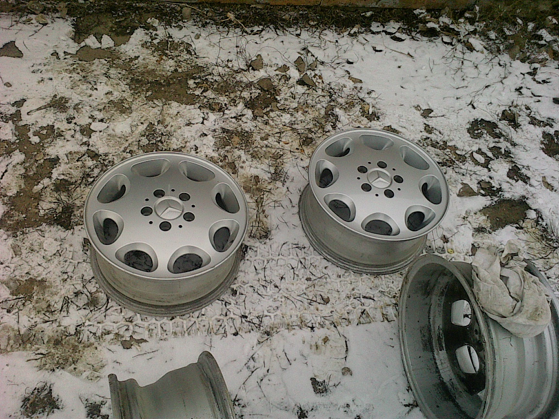

мои летние тапочки
размерность дисков 6.5J x 15 H2
вылет ET 44

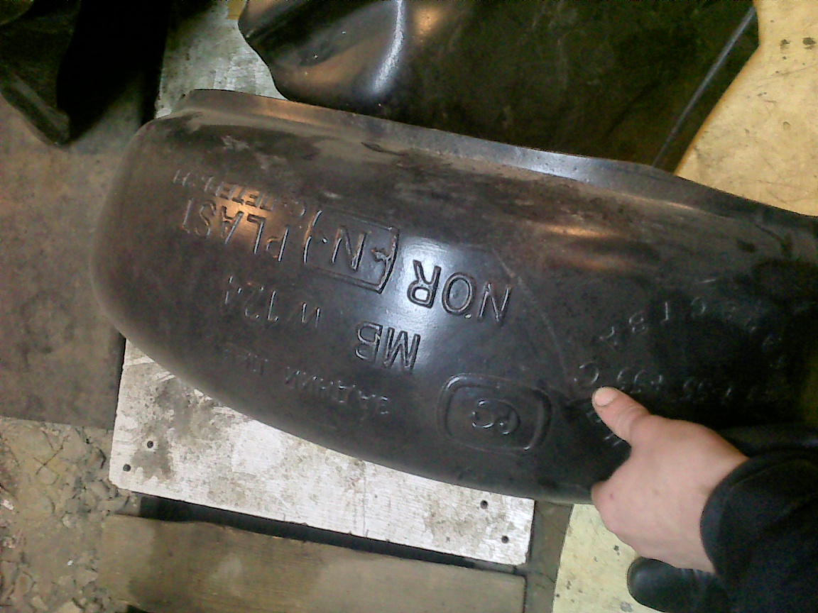

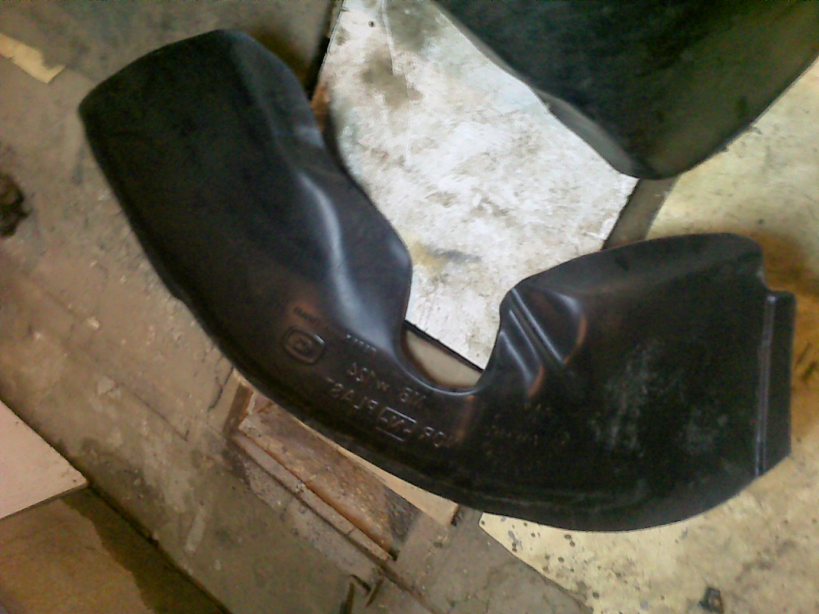

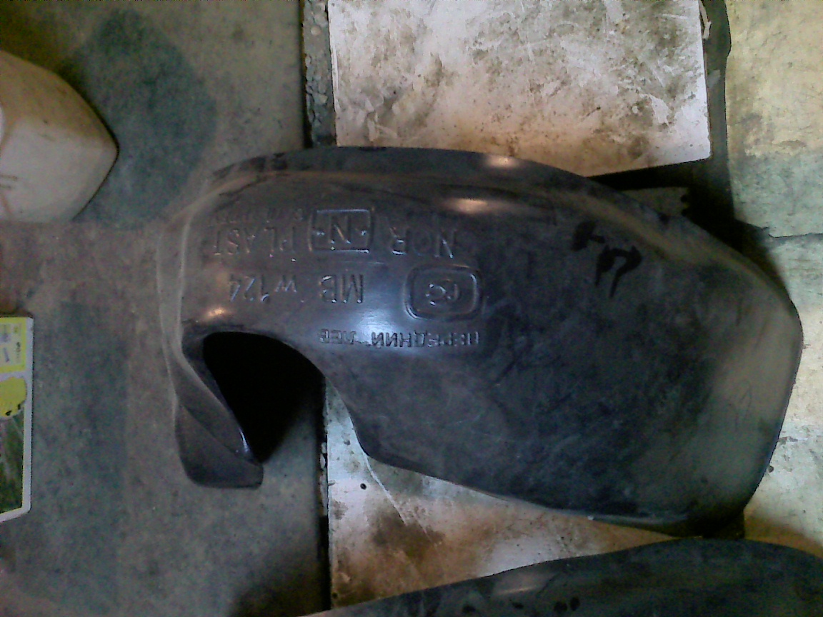

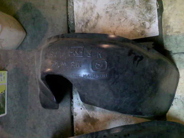

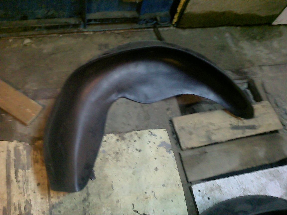

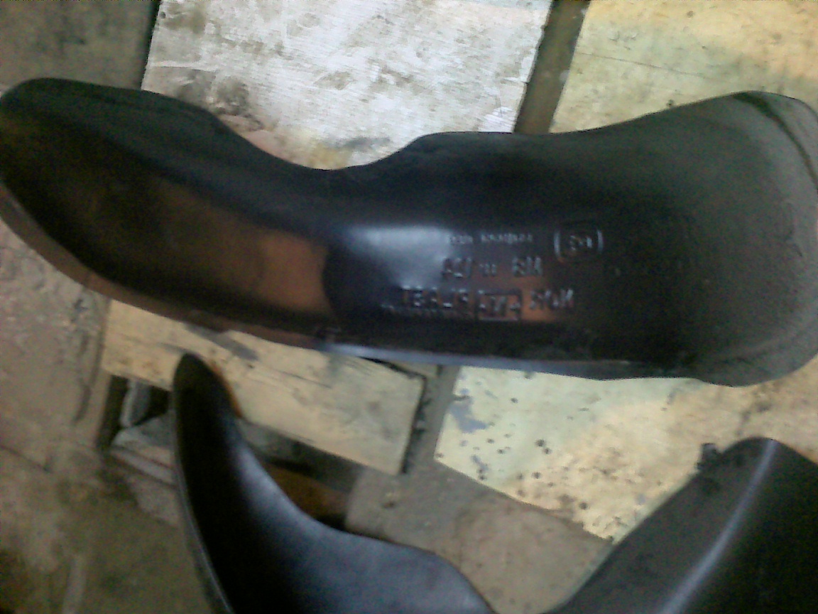

прикупил комплект подкрылок
