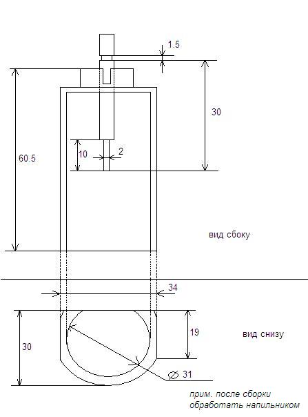

уперлись в гидрокомпенсаторы, как правильно их установить и подобрать регулировочные шайбы!
Приспособа нужна, такой стакан с измерительной линейкой. По ней и подюирают шайбы. ГК меняют снимая коромысла, тоже приспособа есть для отжима пружин.
W126 560SEL 88гв

Отправлено 03 February 2011 - 21:58
да это понятно что нужна, но где ее достать?и номер скинули и фото, а найти ее не можем!а еще как правильно с ее помощью подобрать шайбы и какие зазоры должны быть?есть девять размеров этих шайб!

Отправлено 04 February 2011 - 13:16
Я купил себе через интернет из США. Сегодня постараюсь найти сайт фирмы.
Также, как вариант, могу обмерить индикатор и вы сделаете себе сами такой.
Как подбирать? Там примитивный индикатор с черточкой, ставят шайбы так, чтобы черта была видна. По штангелю можно прикинуть разницу, прибавить ее к толщине шайбы и найти нужную толщину. Есть в руководствах, поищу к вечеру.

Отправлено 05 February 2011 - 23:17
117 589 06 23 00
заказывал на
http://www.samstagsales.com/mbref.htm
Все пришло как положено, я доволен.
Чуть позже сделаю чертежик этой приблуды, многим, думаю, пригодится.

Отправлено 11 February 2011 - 03:53
Извиняюсь за задержку, вот технический рисунок для 117 мотора: (обмеры того, что есть у меня)

Отправлено 24 June 2013 - 17:19
Mac190 огромное спасибо за чертеж! Очень ценная информация.
По оригинальной документации зазор на штоке (ширина проточки) равен 1,2 мм (картинку прилагаю). У вас на чертеже стоит 1,5. Не могли бы вы уточнить базовые размеры с точностью до десятки:
1. высота от основания до верхней измерительной плоскости (на чертеже 60,5)?
2. длина штока до проточки (на чертеже 30)?
Спасибо!
