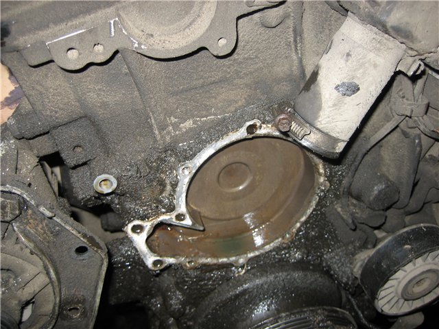

Блин, новая непонятка!
Осталась лишняя запчасть. Не смейтесь, парни, но дело в том, что машину разбирал не я, а откуда она-я не знаю.
Выложить сюда фото с моего КПК не получается-пробовал по-всякому...
Выглядит как подкова, примерно 20 см., имеет 5 отверстий под болты М8.. 2 отверстия на концах и 3 отверстия-снизу в ряд.
Исполнена из прессованного (профильного, как швеллер) стального листа, примерно 4мм. толщиной.
Предположительно находилась под днищем авто, т.к. очень грязная.
Если кто-нибудь узнал её по описанию-подскажите, что это за железка и где она должна стоять!!!
Спасибо за понимание!

Ето похоже,крепление генератора.Три средних болта прикручивается болтами помпы,а крайние-как раз под длинные болты генератора.

Вот фотка,тока не целиком.В левом нижнем углу она(подкова твоя)?:
