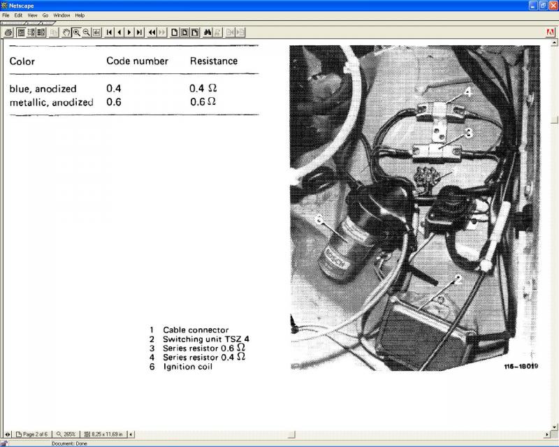

Ребят, подскажите на w126 м110 по схеме подключения зажигания.
Стояла катушка от 8ки, грелась невероятно, мотор работал неровно.
Решено было купить всю систему новой оригинальной = коммутатор НОВОГО ОБРАЗЦА HUCO 138019 (посадил его на термопасту)+катушка+ВВпровода+бегунок+крышка трамблера.
Установил - стало получше, но все равно подтраивает в пробке+катушка греется сильно.
Очень добрый человек подсказал, что у меня в системе не хватает балластных резисторов и подарил эти резисторы = 2штуки 0.4 и 0.6. Резисторы колхозно соеденены последовательно...
Вот схема
Нашел как должно быть в соседней ветке, подскажите по распиновке, по фото непонять.
У меня на данный момент от коммутатора идут
черный на минус катушки
красный уходит на последовательно подключенные баластные резисторы и от них по 2м проводам подходит на плюс катушки
серый на массу
зеленый на тахометр
К катушке подключены
2 провода из косы на плюс и минус (предположительно плюс и минус от замка зажигания)
Плюс от коммутатора сквозь резисторы
Вопрос - куда должны идти провода 15 RD VI и 15 RD RK из нижеприложенной схемы?
ЗЫЫ, Совсем запутался!!! Так нужны ли с таким коммутатором такого образца резисторы или нет? Если нет то почему катушка кипит? И как правильно подключить провода в таком случае?
