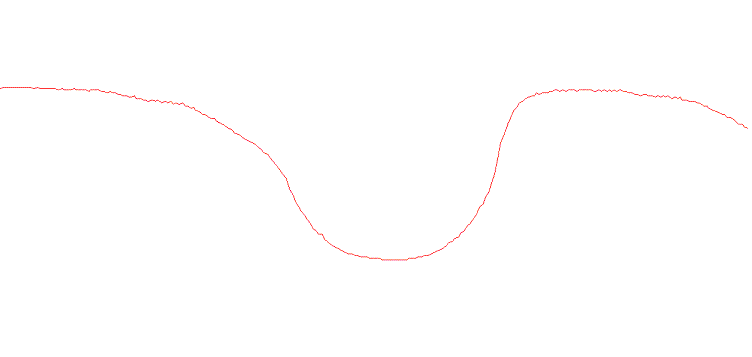

#89 ОФФЛАЙН   Misha190E
Misha190E
  • Cообщений: 13949
  • Город:Москва, ЮЗАО
    W210 был
Отправлено 25 March 2011 - 11:27
ошибки у тя по смеси. на ХХ корректор смеси O2 sensor control % упирается в -25% (предел обеднения смеси по лямбде) и формирует ошибку 036 - богатая смесь. т.к. корректор то отходит от -25% то опять туда приходит то прицепом формируется ошибка 084.
так вот на ХХ по лямбде смесь богатая, коррекция -23-25%, а на 3000 бедновата, коррекция до +13% добежала... в принципе надо с ХХ разобраться, но сначала нуна поменять тормозную лямбду - шевелится еле-еле... по хорошему видеть бы как на повышеных оборотах шуршит но менять все равно.
по замене. родная хз скока стоит, я бы купил тазовский зонд евро 3, он стоит 1300 рублей, ну и фишку к нему, рублей 70. там тока один вопрос может быть, дело в том что у родной обогрев зонда 5 Ом а у таз евро 3 10 Ом, т.е. ток обогрева будет в 2 раза ниже а блок его контролирует, поэтому по уму сначала можно одеть фишку на тазо-зонд и там где белые провода от зонда прицепить на 3-х контактную фишку родную и завести авто и подождать - если ошибки на обогрев зонда не будет 029 то все ок - цеплять зонд и припаять переходник с таза на родную фишку...
ну или родной зонд по номеру, но он хз скока стоит
FAQ HFM/PMS
