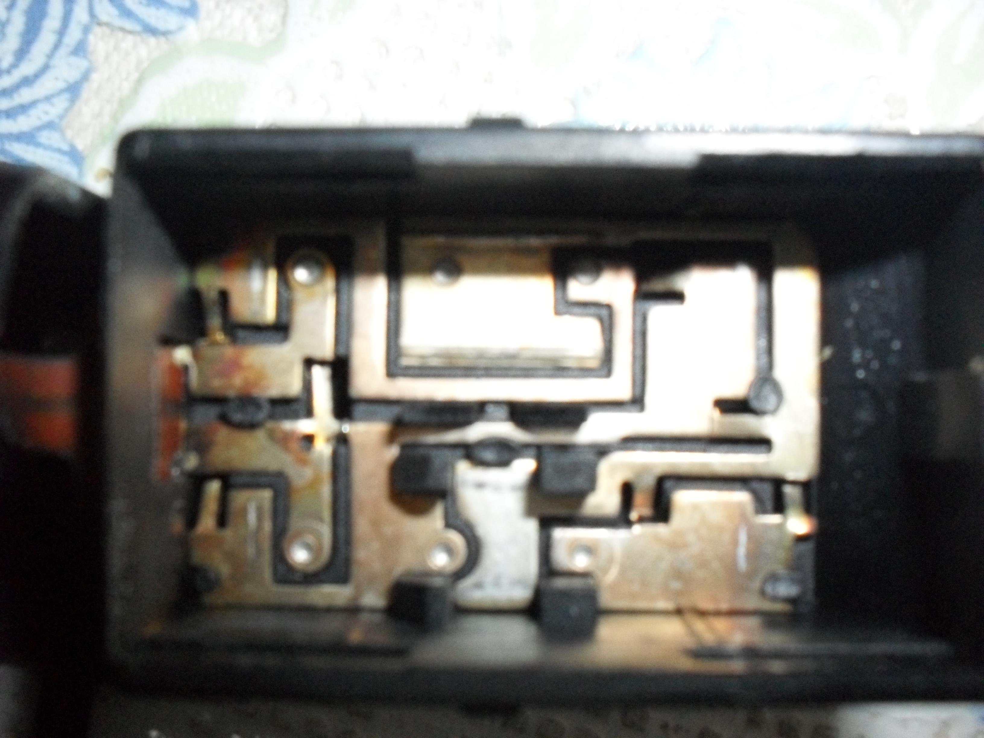

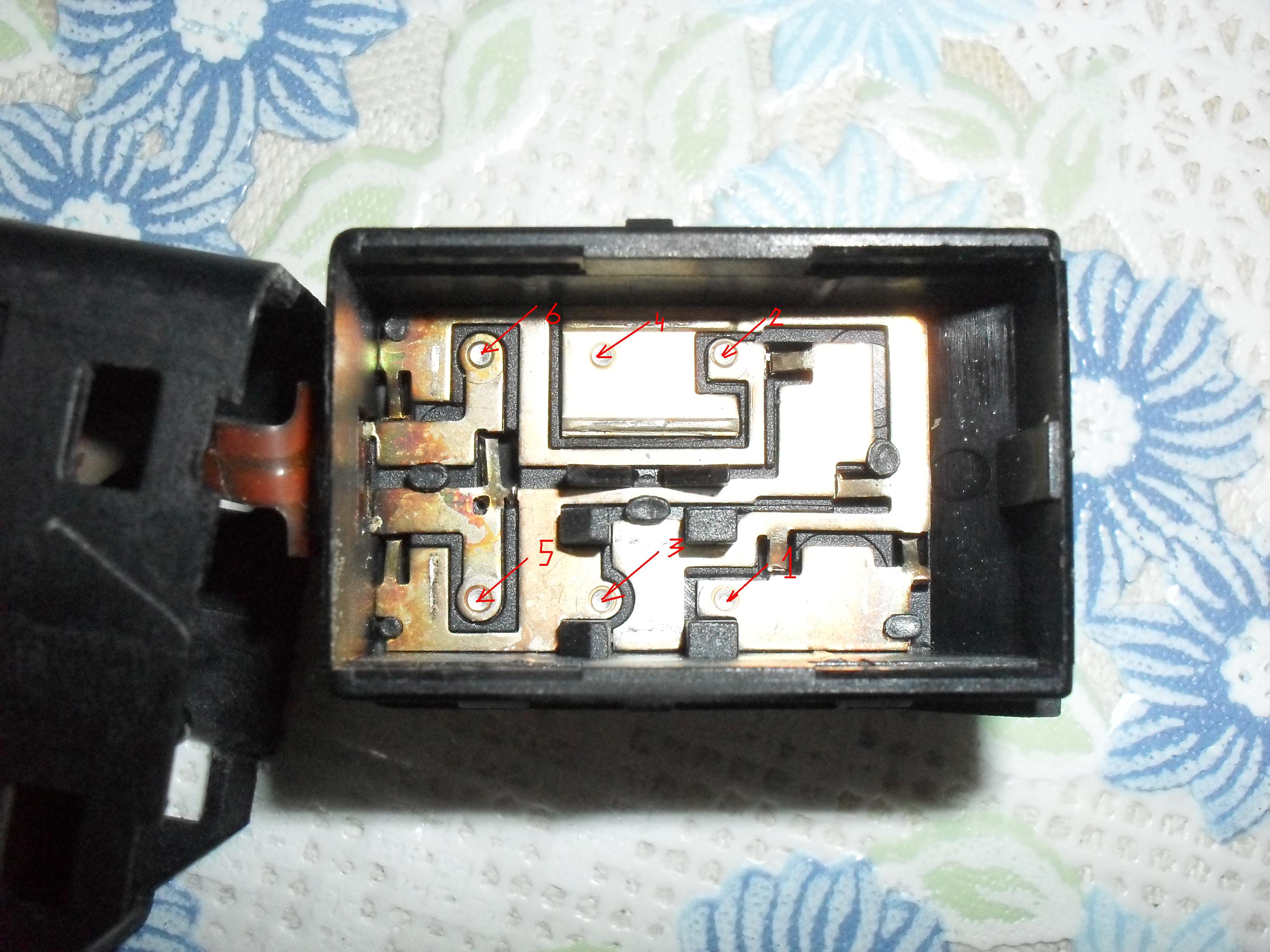

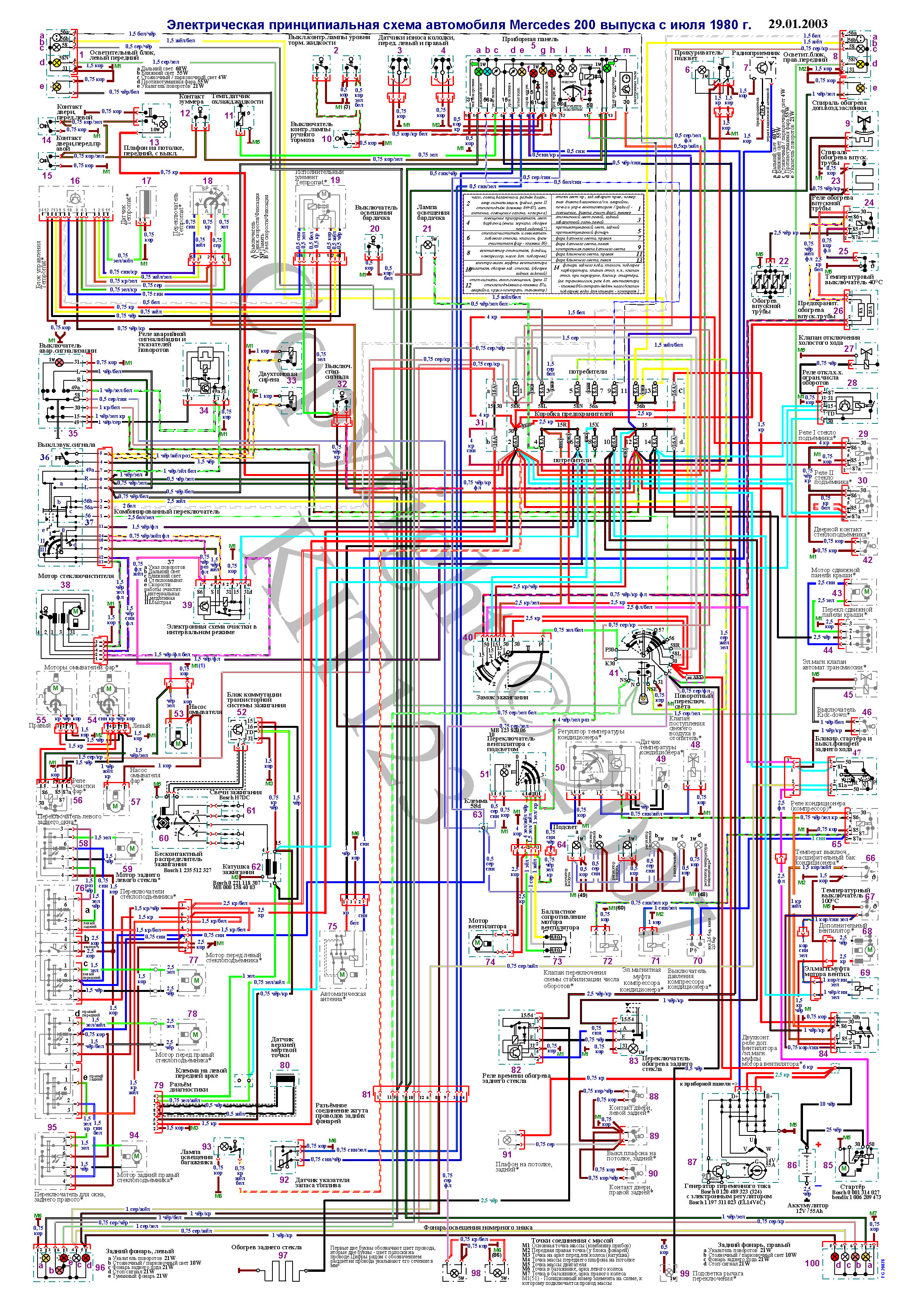

Отправлено 29 April 2011 - 17:15

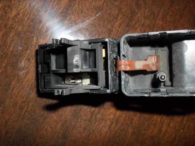

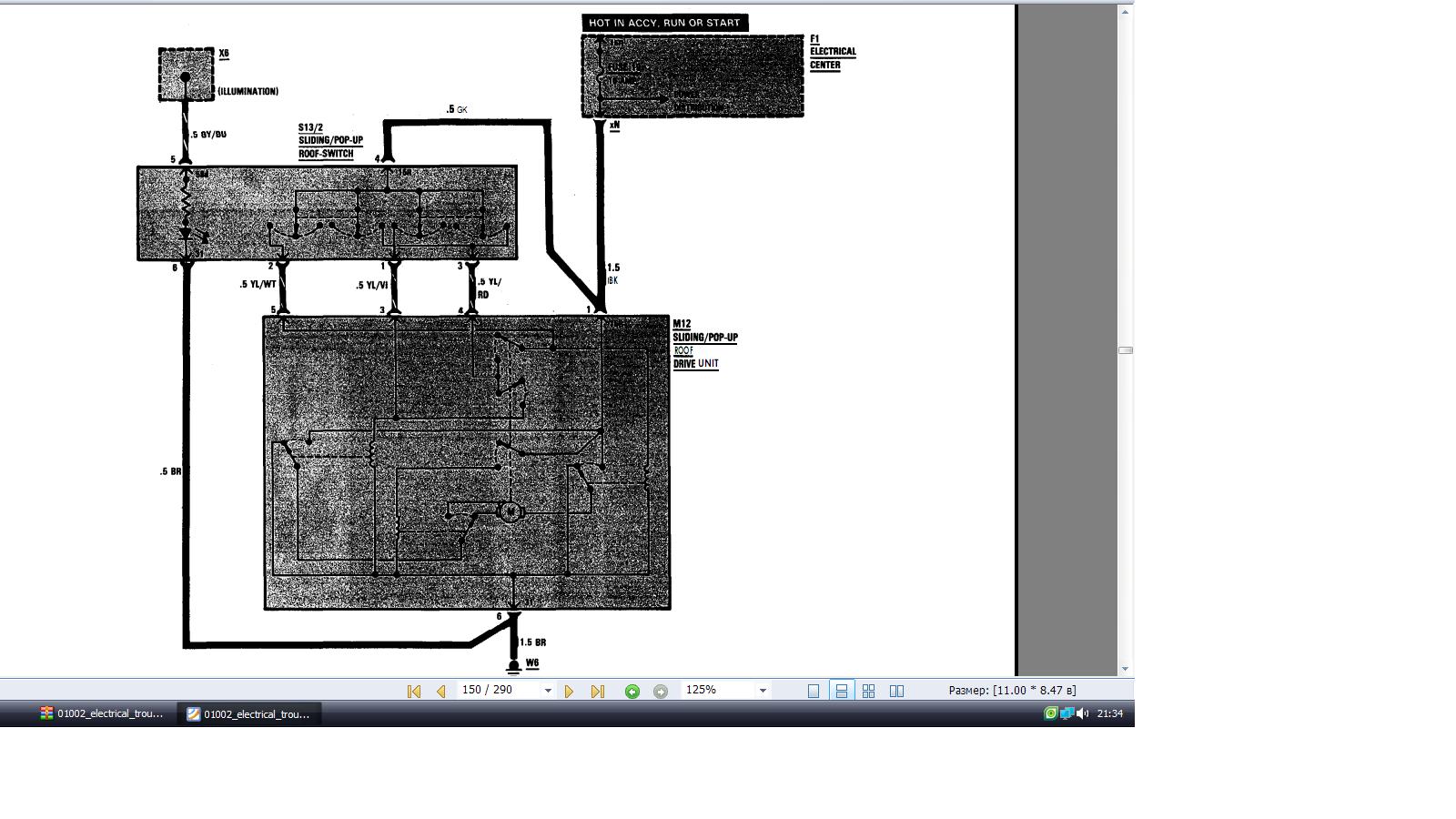

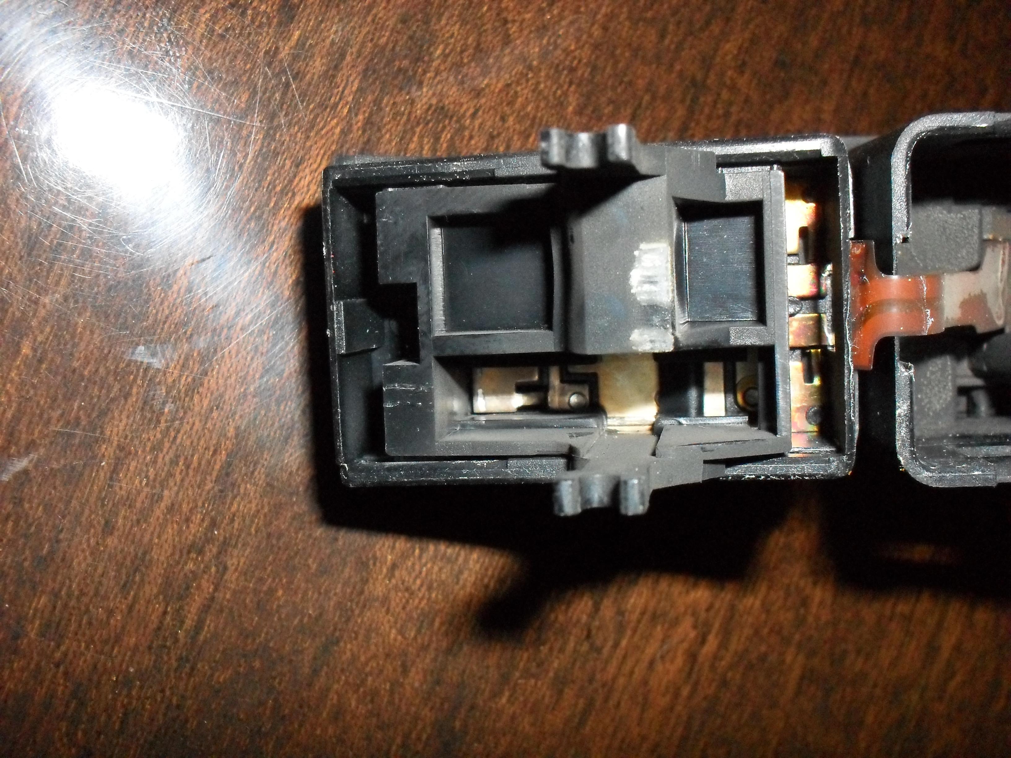

После долгих поисков схемы подключения кнопки эл. люка со 124 все же нашел ее, но теперь толком не могу разобраться что куда подключать. Понял только что контакты 5 и 6 это подсветка, 4- общий плюс, а с контактами 1,2,3 не разобрался. Господа электрики подскажите куда что подключить чтоб люк на 123 открывался и заклывался и повторю вопрос кнопка силовая????
На 1 фото схема 124, на 2 - схема 123( схема подключения кнопки люка).
И на всякий случай фото полуразобранной кнопки со 124, может чем-то поможет.

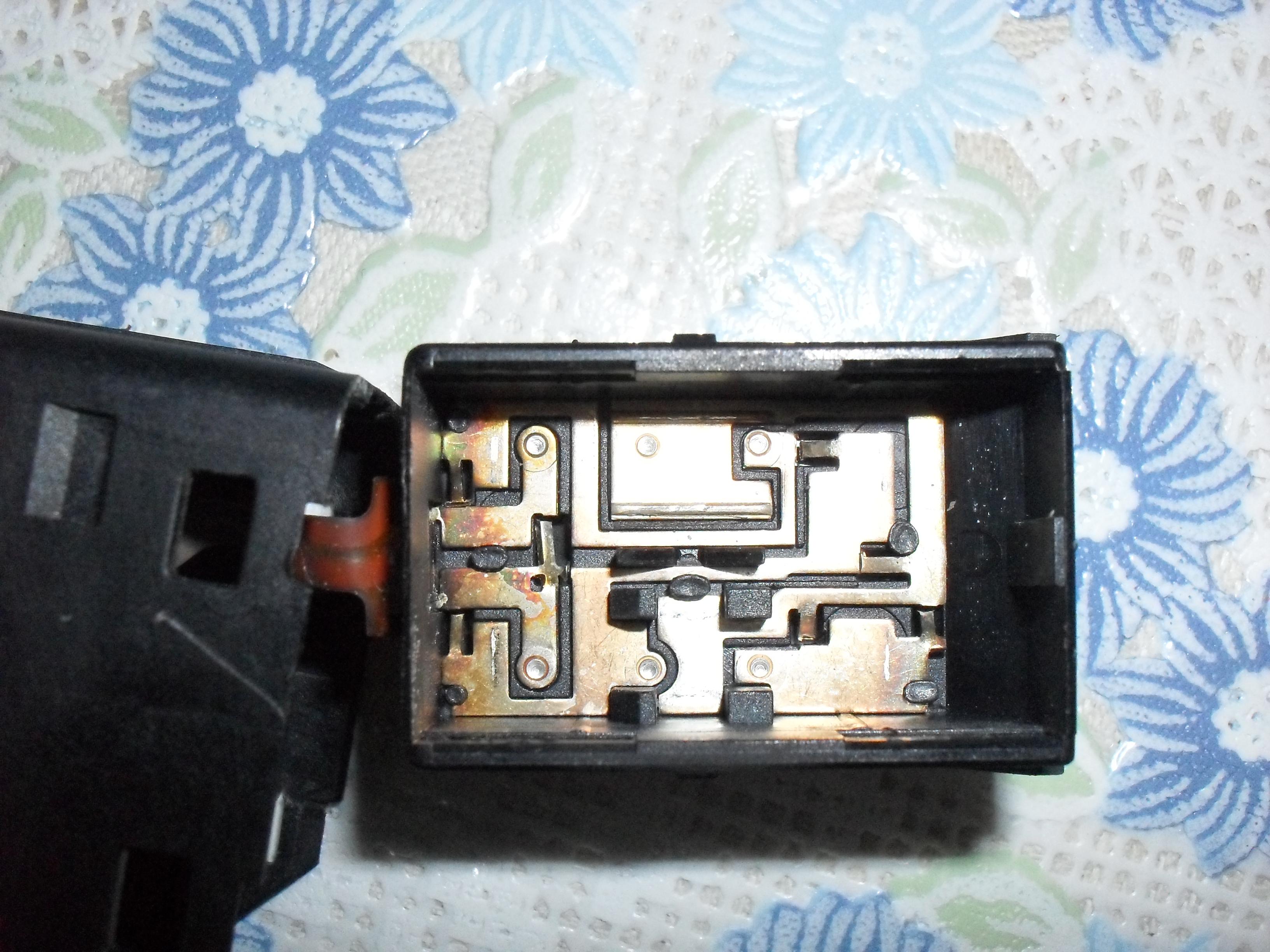

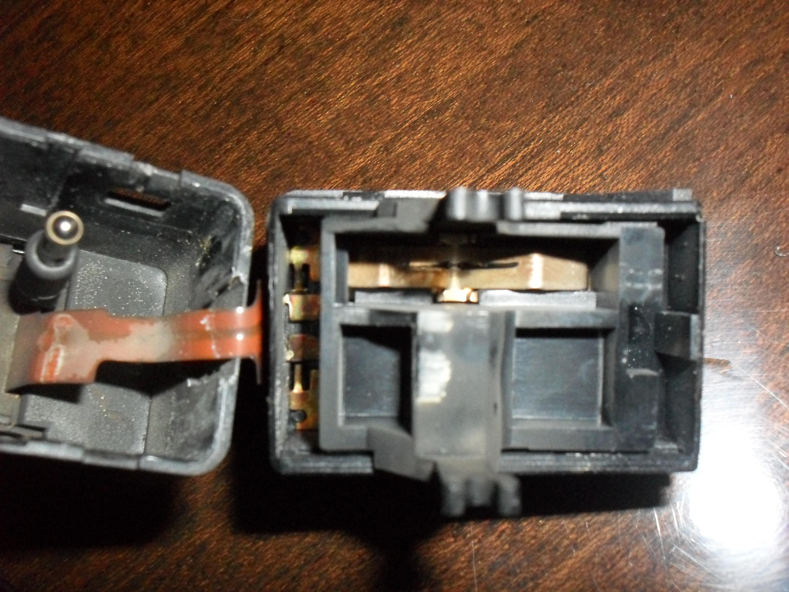

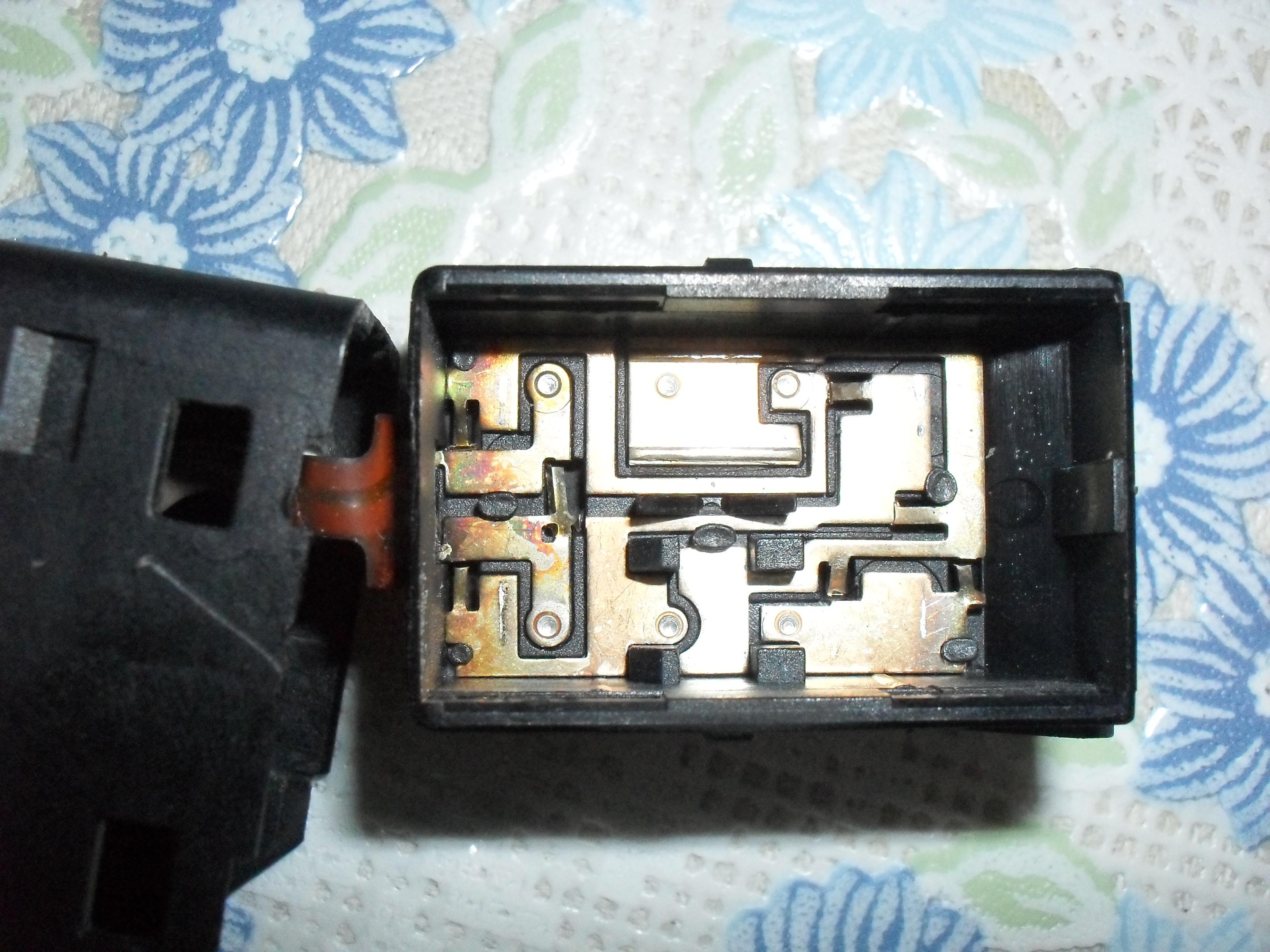

Полностью кнопка люка 124 в разборе:
Цифрами обозначены номера контактов(распиновка).

тоже интересует распиновка кнопки люка на 124

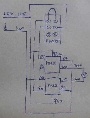

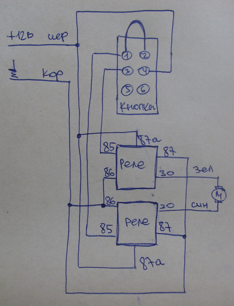

ТАк просто не подключишь. В 123 кнопка силовая, она меняет полярность питания на моторе. В 124 кнопка управляет слаботочными цепями включения реле, которое стоит на моторе. Для того чтобы скрестить кнопку 124 с люком 123 нужно два реле. Схема вот
провода черный, коричневый, зеленый, синий - это провода, идущие к кнопке люка в 123. на кнопке от 124 нужно соеденить между собой 1 и 2 контакт, чтобы люк открывался и положением вверх, и положением назад. Если после подсоединения люк двигается в обратную сторону, зеленый и синий провода нужно поменять местами
