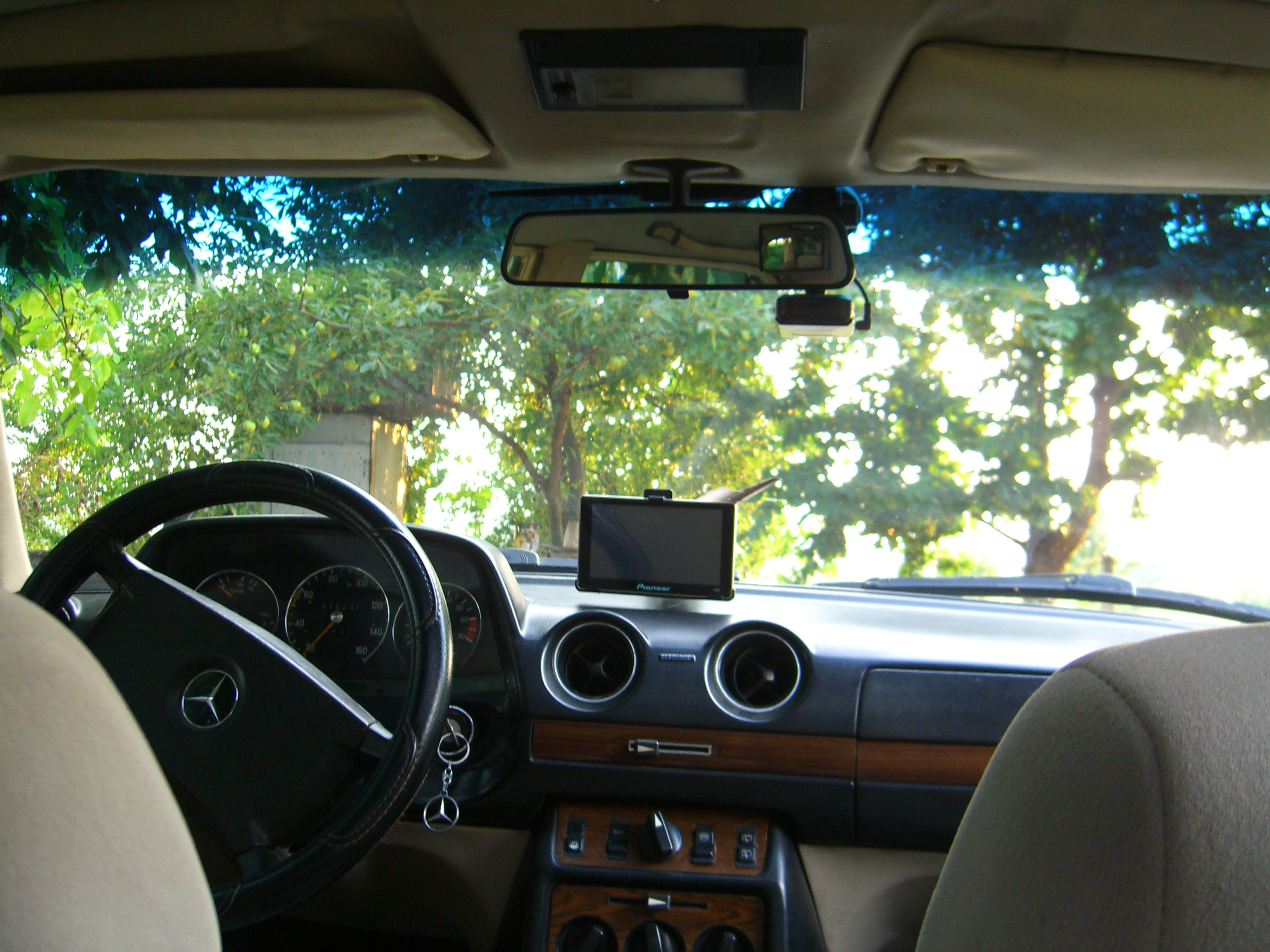

А чего плафон освещения со 124 поставил не на место плафона 123, а дальше. Так не красиво смотрится, тем более что видна выштамповка от старого плафона. Посмотри как я себе сделал(http://www.oldmerin....showtopic=89041)
Пы.Сы. А что это за дополнительная крутилка на панели :redface:

Короче у меня под козырьком еще находится адаптер видеорегистратора, вот потому плафон и "поплыл" не по своему месту... А крутилка, так это регулировка басов на сабвуфере...

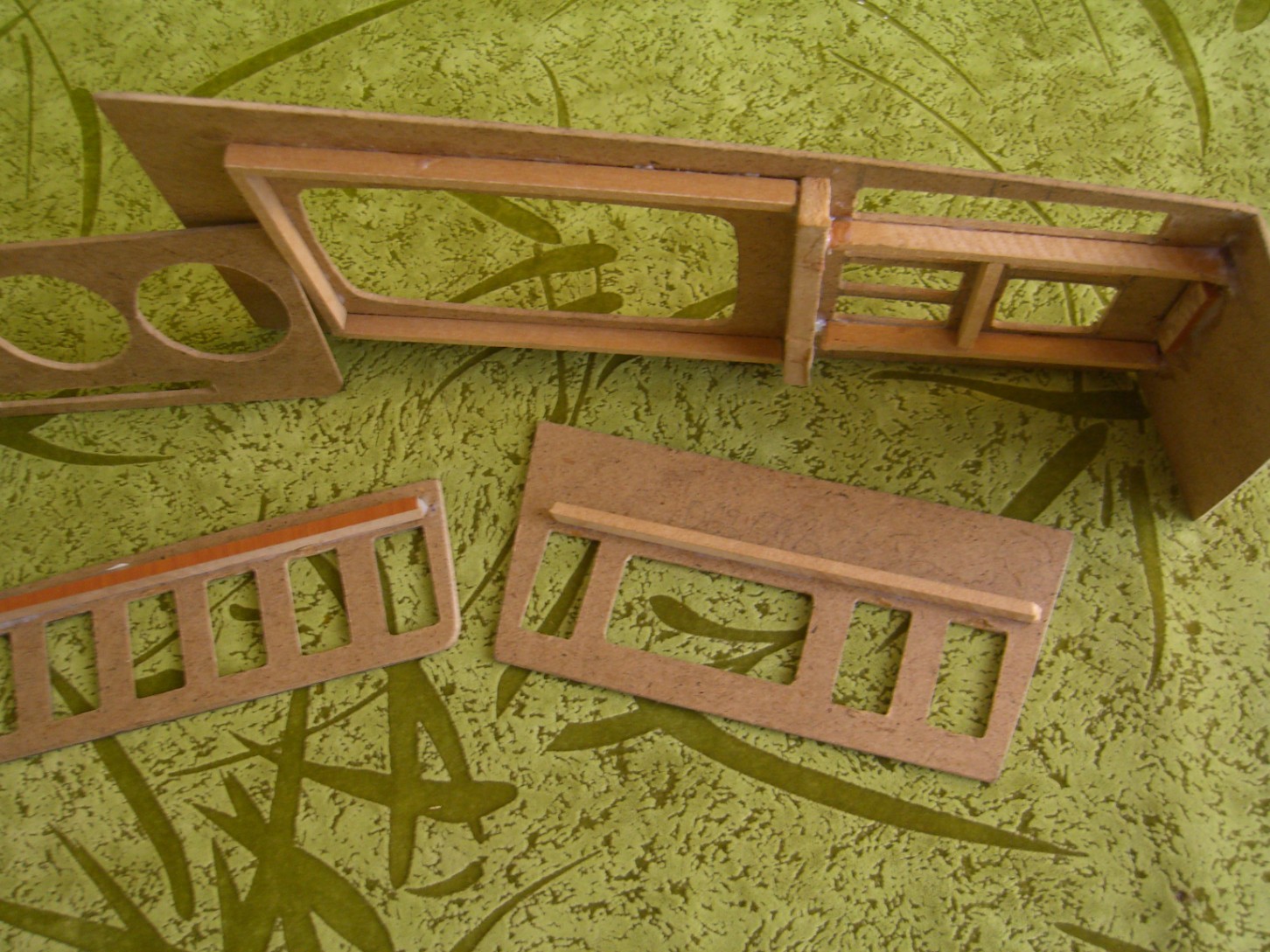

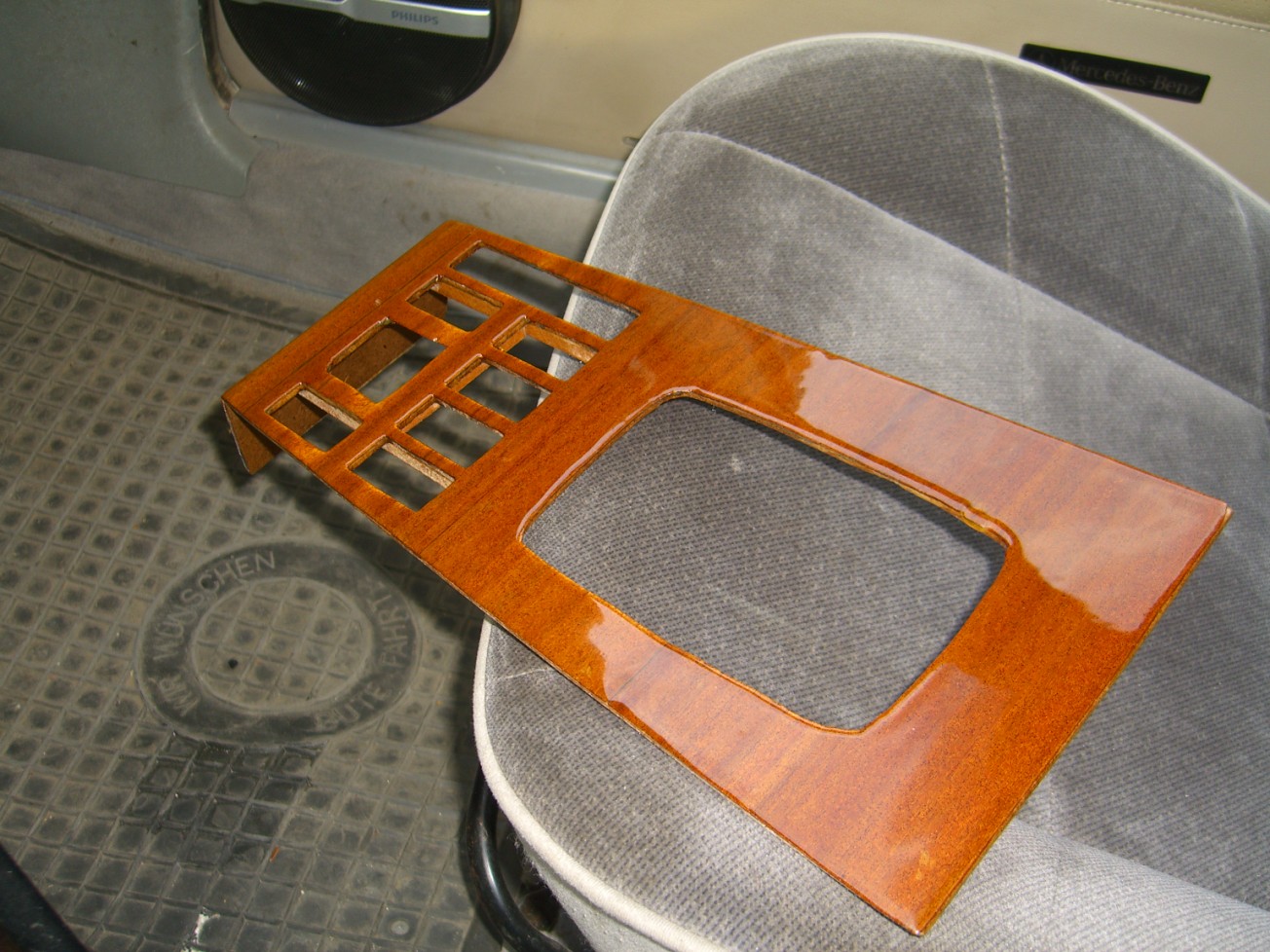

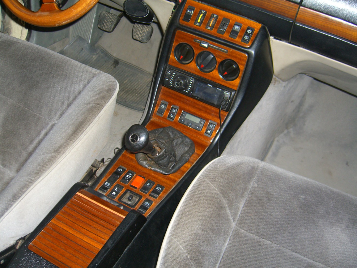

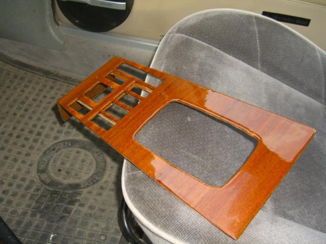

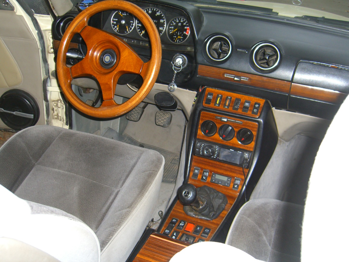

Ну вот, решил немного обновить страничку своего коня.
В общем за все время было проделано ряд работ над ошибками, устранялись и появлялись новые.

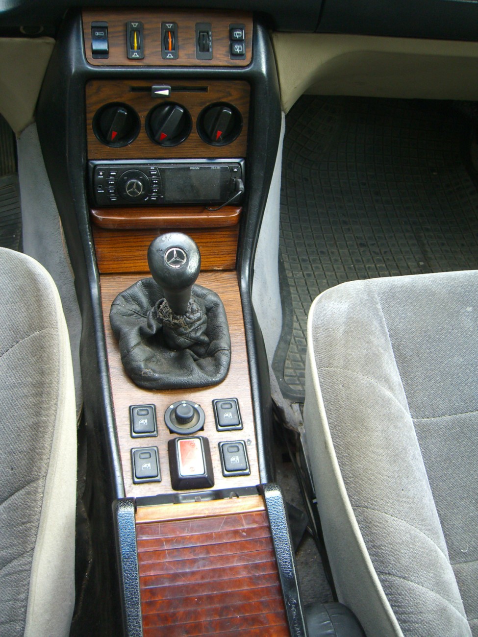

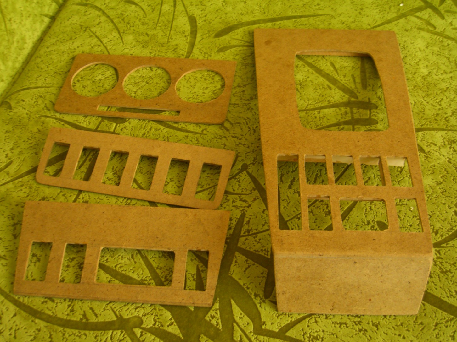

Одна из них была связана с деревом на консоли, очень хотелось но цены кусались. Взял обклеил под дерево... не знаю кого я обманул. но было не то пальто.
Вот собственно фото, того что было... короче только пепельница крутила мое воображение. После того как мне подарили поломаный бардачек (перчаточник) было решено, надо что-то делать...

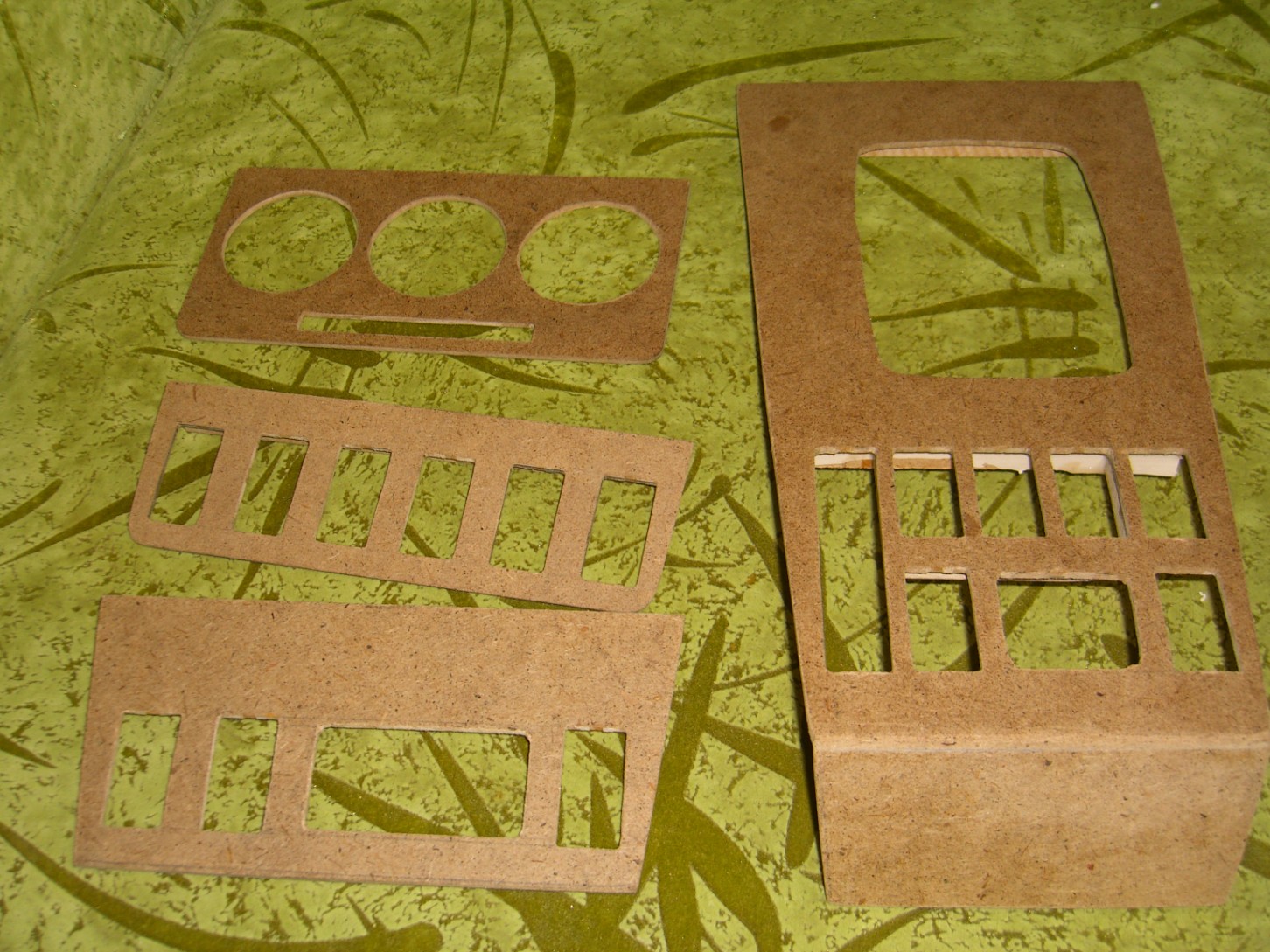

В общем набравшись смелости полные штаны и собравшись духом, решил пробовать сделать деревяшки своими руками.
Нашев необходимые инструменты всякие натфильки, дремель, ножики и тд. а самое главное нужный шпон, и принялся за кропотливую роботу.
Портить оригинальные пластмаски не захотел, вот и начал думать что делать.
Решил все таки сделать все из ДВП. Сразу извиняюсь но часть фотографий удалено безвозвратно. Вылаживаю то что есть.
ДВП в некоторых местах укрепил планками.
ПыСЫ. Пепельнцу не делал ( один хер бросил курить еще в 2004 ) Вместо нее решил сделать панель для Webasto Termo Top C и попогревов. :idea:
После того как закончил с ДВП, поклеил и вырезал по месту шпон.
Потом вскрыл лаком все детали.
Лака где-то 6 слоев
Лаком вскрывал мой знакомый мебельщик.
Хотел конечно сделать все по ФЕН-ШУЮ как писал Корнелий - все морилки, грунтовки и т.д..
Но посчитав затраты, а самое главное время на ПОИСКИ этих хотелок желание сразу отпало.

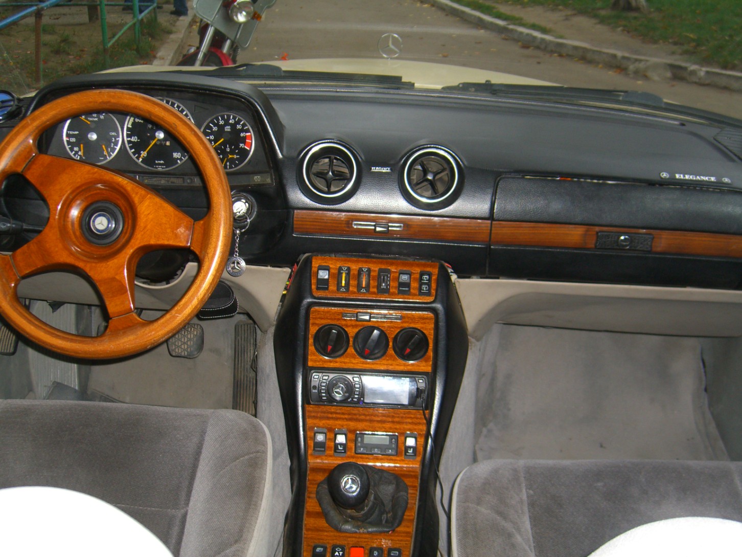

Короче установил детальки на родное место.
Получилось вот так. :roll: :roll: :roll:
Только больно не бейте :ph34r:

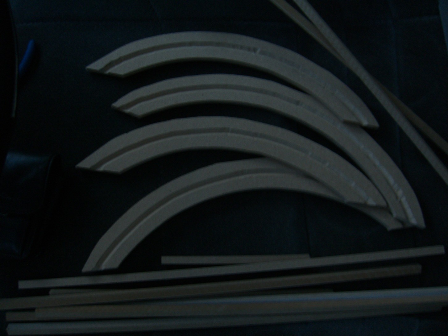

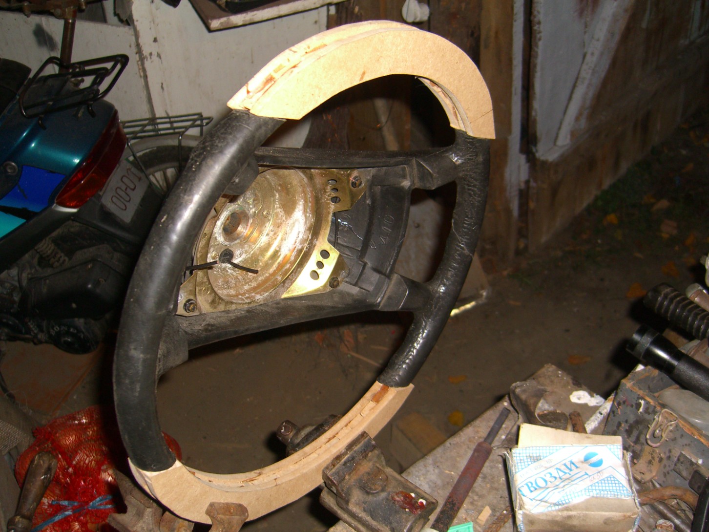

ПыСы

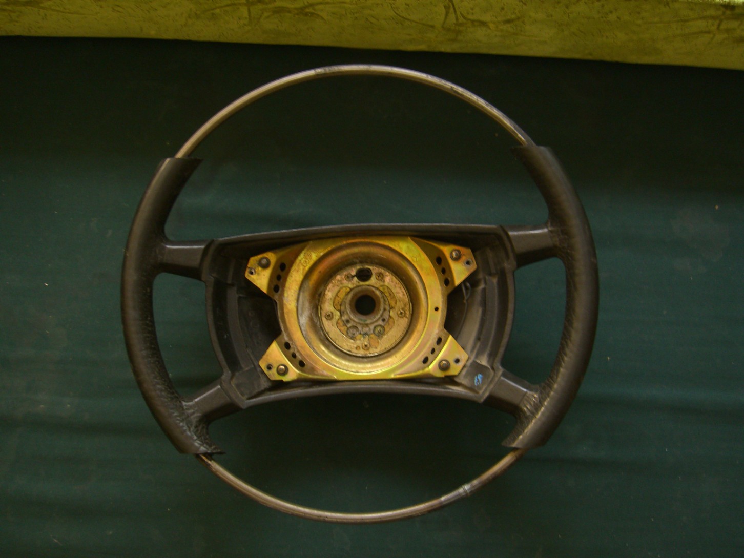

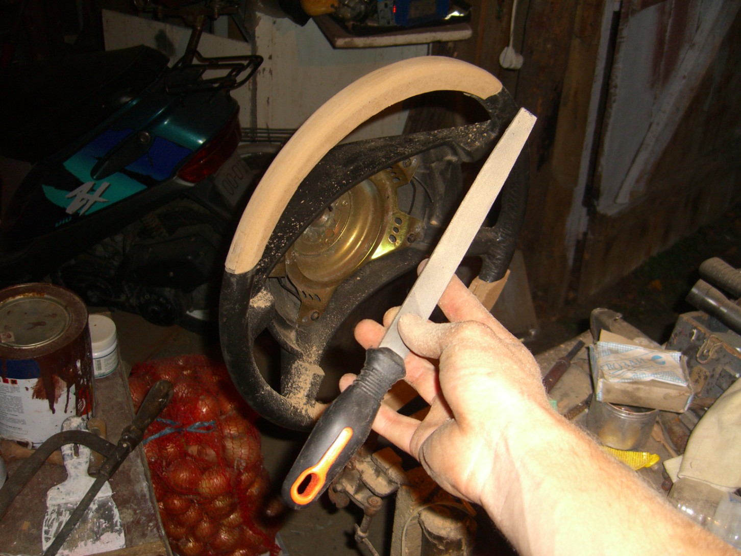

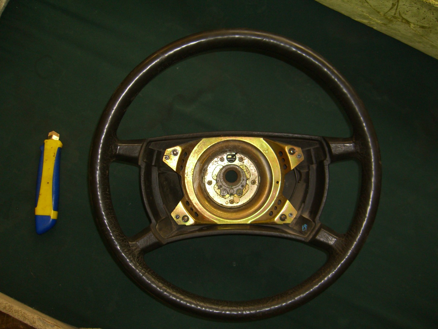

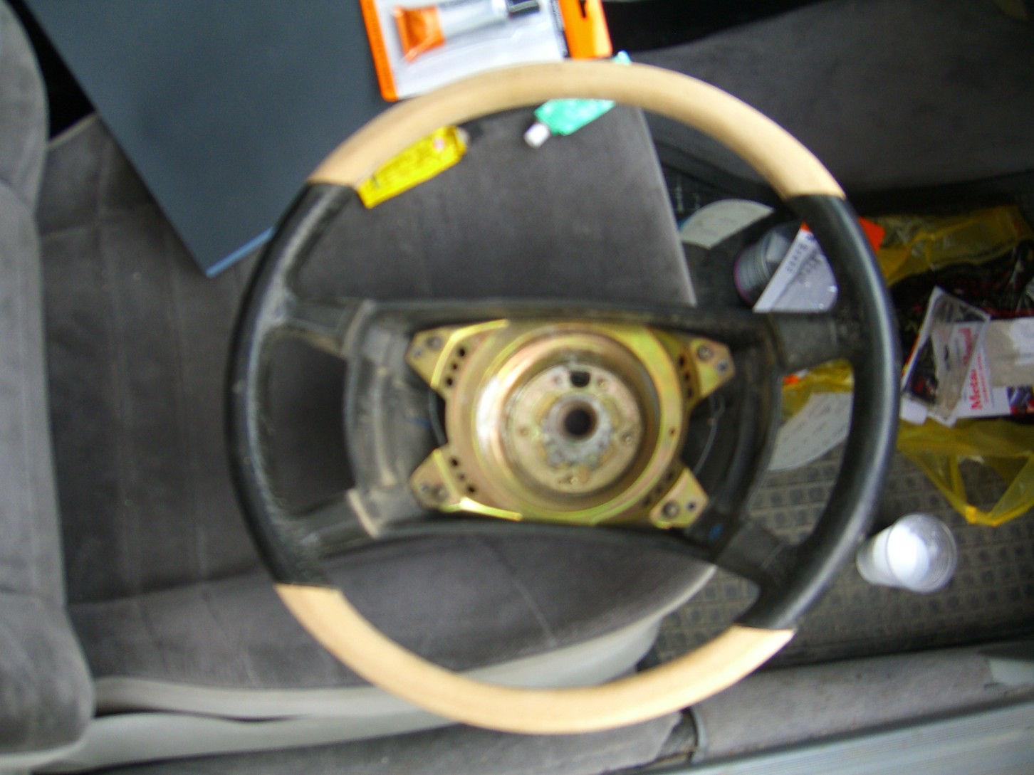

Хотел еще сдалать сам руль , но понял что не тут то было...
ОБЛОМАЛСЯ!!!
Притом в полном смысле этого слова.
Все сделал, а вот закрутить шпон не смог, хоть убейте!!!
Перевел кучу шпона в мусор, а только расстроился :cry:
Собственно сам процессссссс

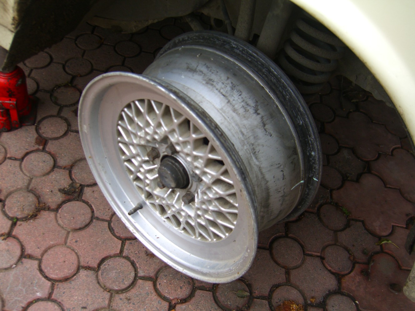

И ПыСы ПыСы ПыСы. О птичках

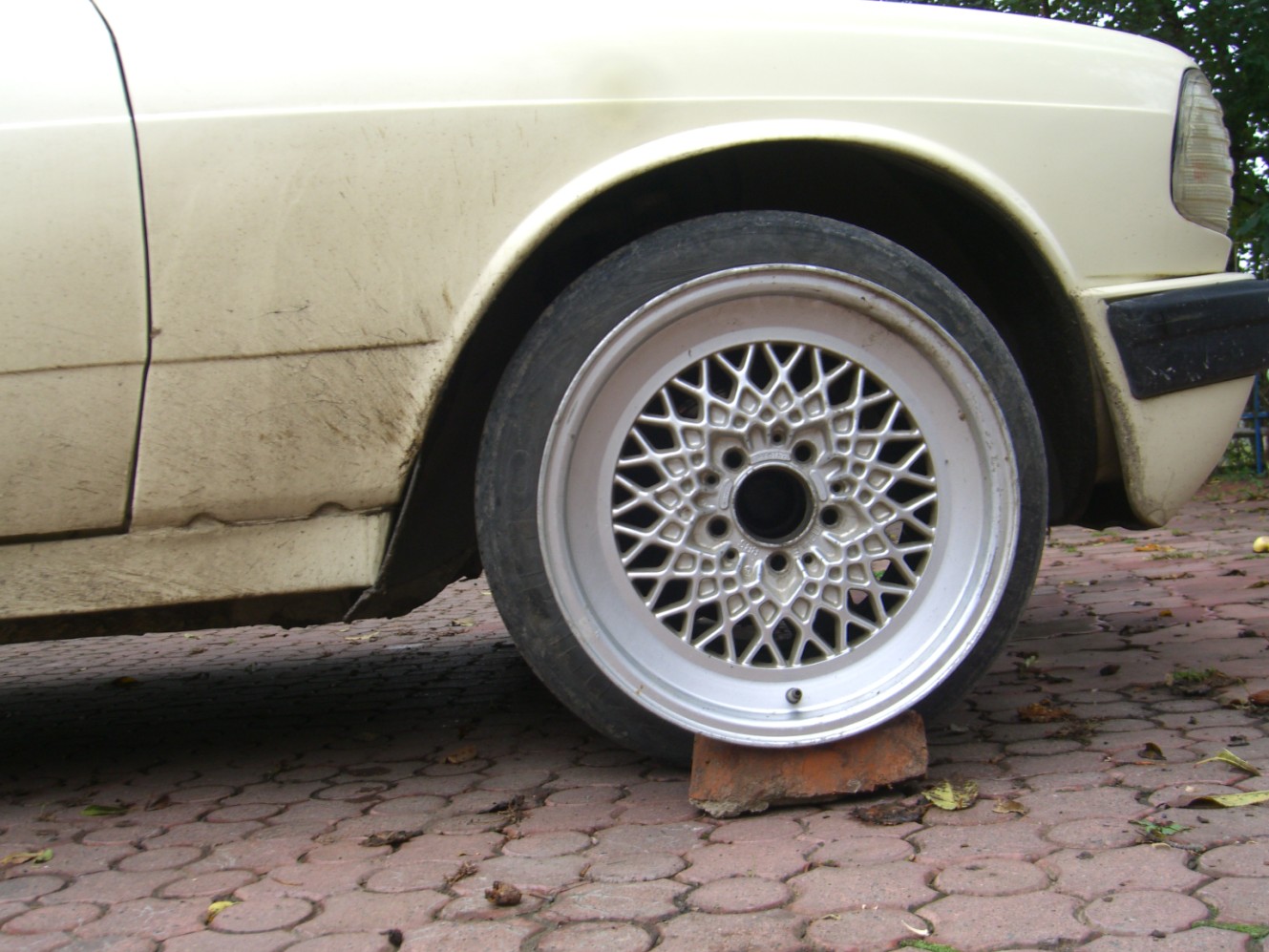

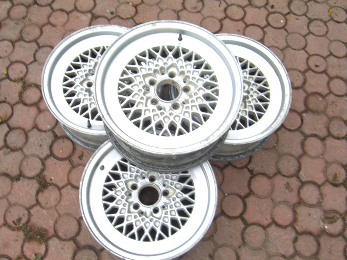

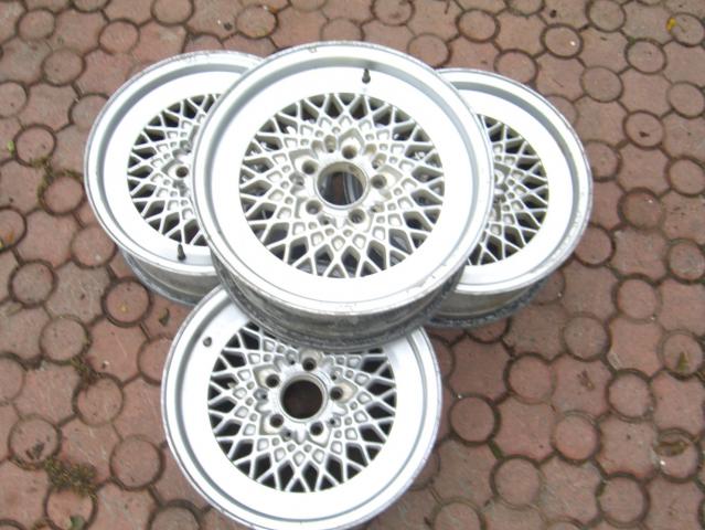

Откопал себе BBS-MAHLE R16
Вот пока-что примерка.
Зимой займусь полной реставрацией.
Хочу сдереть всю краску, полирнуть алюминий и вскрыть лаком.

#87 ОФФЛАЙН   Доктор Шовхаузен
Доктор Шовхаузен
  • Cообщений: 356
  • Город:ЧЕЛЯБИНСК
    w210 , e280 , 1996
Отправлено 23 October 2012 - 19:10
деревяхи из нутри обработал ? или голое двп осталось ?
СТАРЫЙ МЕРЕН ЖИГУЛЁМ НЕ СТАНЕТ
W210 1996 E280
#88 ОФФЛАЙН   IvanV8
IvanV8
  • Cообщений: 245
  • Город:Украина Винница
    W123 + W126
Отправлено 23 October 2012 - 19:18
Нет ДВП снизу тоже вскрыл лаком.
W123 OM617 МКПП (1984) / W126 OM606-Turbodiesel АКПП (1981)
ИзображениеИзображениеИзображениеИзображение Изображение
#89 ОФФЛАЙН   Доктор Шовхаузен
Доктор Шовхаузен
  • Cообщений: 356
  • Город:ЧЕЛЯБИНСК
    w210 , e280 , 1996
Отправлено 23 October 2012 - 22:24
молодец . главное убрать доступ влаги , иначе разбухнет . если перезимует без трещин , значит хорошо пропиталось .
на заметку . за основу , вместо двп , лучше буковая фанера . на заводе , на больших поверхностях используют алюминий . для себя брал цельные породы , дуб , ясень и махогон . изготовление подиумов и других элементов интерьера в салоне . за руль зря взялся . лично мне деревянные рули ни когда не нравились . хороший портной и качественная кожа . но эксперементы важнее , в них рождается истина , опыт , навык и прфессионализм
W210 1996 E280
#90 ОФФЛАЙН   IvanV8
IvanV8
  • Cообщений: 245
    W123 + W126
Отправлено 23 October 2012 - 22:49
... но эксперементы важнее , в них рождается истина , опыт , навык и прфессионализм
Вот только хотел сказать...)))
За советы отдельное СПАСИБО! 8) 8) 8)

респект за проделаные работы))) жаль что идея с рулем неудалась, я подержал в руках руль с деревом и мне понравилось....
Просто шпоном надо хоть краем глаза увидеть пару секретов, и тогда все будет в шеколаде :rolleyes:
Сейчас идея просто из деревянного масива сделать и вскрыть лаком. :redface:

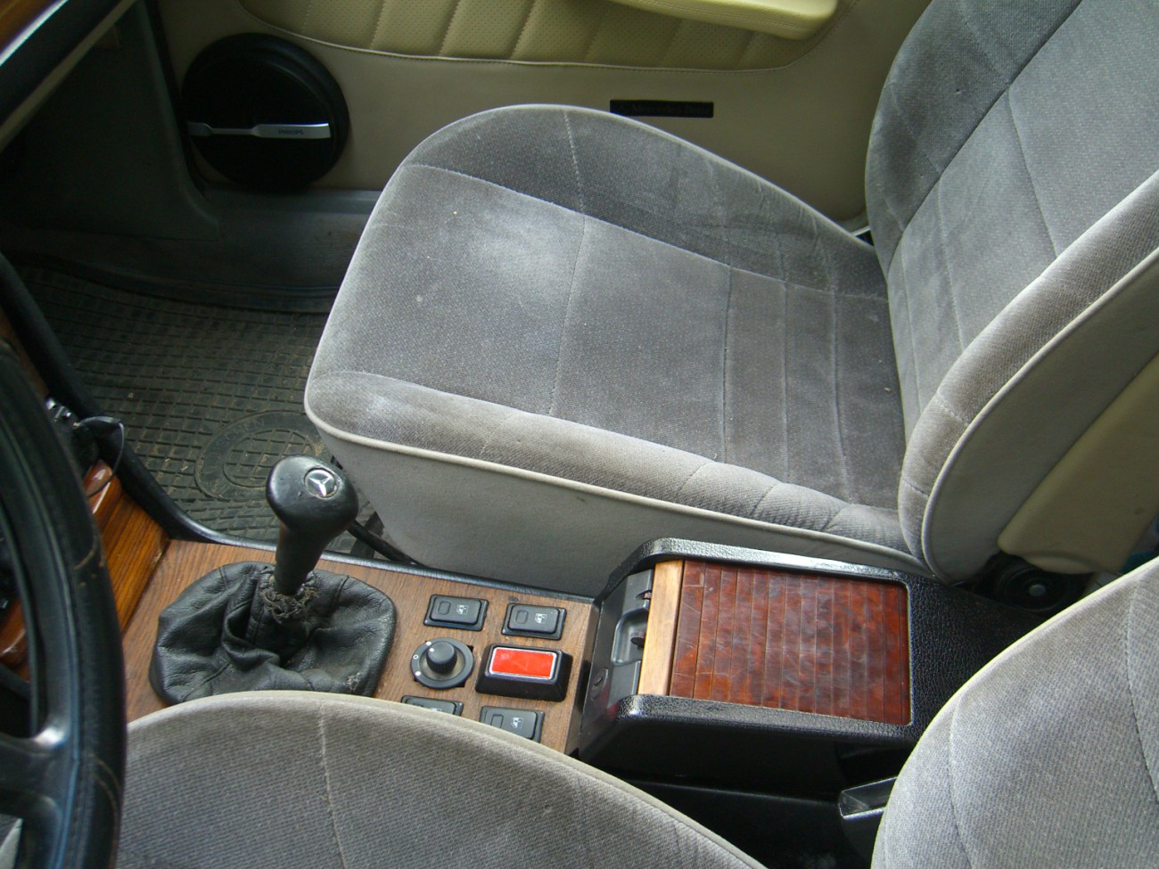

офигеть класно сделал а сидения родные передние у меня вроде форма не такая?
#94 ОФФЛАЙН   IvanV8
IvanV8
  • Cообщений: 245
    W123 + W126
Отправлено 03 November 2012 - 20:26
Спасибо :biggrin:
Сидушки от новой омеги,как по мне то очень удобные, да и просто понравились...

да смотрятся неплохо :biggrin: а крепления под них переделывал или на родные стали а то я в ближайшем будущем свой хочу переделать сгнил в хлам хотел кузов хороший найти не получилось благо сам сварщик буду востанавливать то что есть
#96 ОФФЛАЙН   IvanV8
IvanV8
  • Cообщений: 245
    W123 + W126
Отправлено 05 November 2012 - 13:34
Два передних крепежа практически встают как родные, а на задние 2 делал маленькие короба (как на родных сидухах )...

шпон не пробовал горячим паром обработать? он тогда гнется получше.

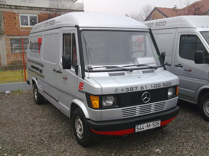

Насколько помню 208 и 310 бусы,желательно пассажиры, модель для ориентира типа как на фото
Но нужна ИМЕННО 113-я КПП!!!
Пробовал... утюг+мокрая губка... тяжело и стыки трудно подогнать :neutral:
