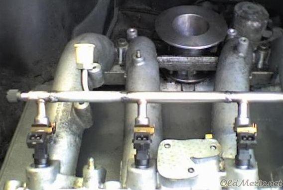

сфоткал,невидел с похожими размерами рамп???

А с рампой то да те не пруха покупать от ТАЗа и переваривай как НИКА_Т делал для мерса
Боюсь что ничего подходящего "в лоб" не найдёшь....

Вот тебе Кентавр Фотку Ника_т кинул на ее основе и делай.

на 111 маторе форсунки стоят не через равные интервалы(может и на ауди подоудет).
теперь про ауди... к какой то аудюхе есть рампа из трубочек и ниче ездит..., можно от тазика взять нарезать и сварить..просто на трубочки нада хитро ставить, если не делать накат на конце трубки то шланг будет сдергивать.проверял лично

похожая рампа на калине и на шеснадцатиклапанных тазах а чем он рампу варил никто незнает??????
не от б/у покупать невариант на ауди рампа б/у стоит 3500 новая 6000 и это без форс а от меринка врядли подойдет, и заломят за нее немеряно, но проверю

завтра промерю тазовскую рампу и выложу размеры, у них поцентру савсем мало а по краям много..типо того что тебе нада..
ПС ..как вариант..выкроши плунжера из дозатора вот те и рампа готовая..тока форсы замени,закрепи и все..хотя проще рампу сварить..

Рампу варил как он читай начало темы гдето на 3 - 5 странице все описано.
