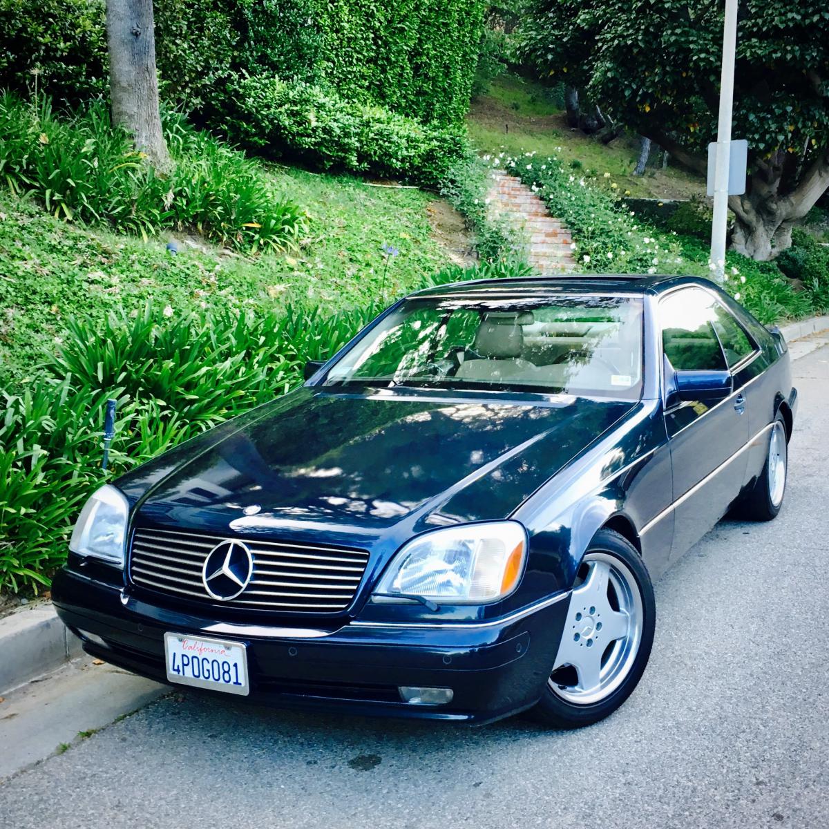

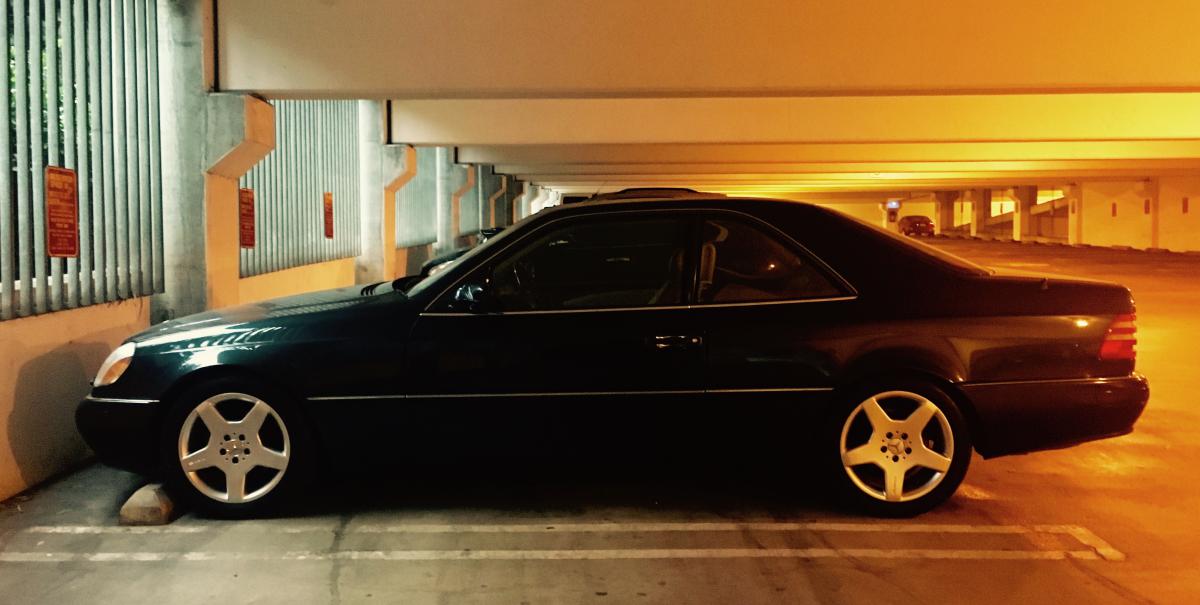

На купе стоят тоже от 220амг рестайла, но чуть другие параметры - 8.5 ET46 и 9,0 ET46. Резина тоже одинаковая, что, как и на черном, совершенно незаметно. Встают четко, едут ровно, выглядят в меру агрессивно, заполняют арку, все ок. Единственное почему бы я не советовал эти диски - они ну очень тяжелые, толстые спицы, колесо в сборе раза в два тяжелее родных 16. На разгоне это чувствуется. Если попадется 18й оригинал - сменю.
В общем, на 16 я больше не ездок.
А, еще - на купе у меня сначала был комплект как сейчас на черном, но все 9,5 по кругу (четыре задних колеса) - выглядело просто огонь.
НО спереди оказался очень маленький зазор между резиной (где rim protectror) и верхней шаровой, хотя так вроде ничего не терло - когда я в очередной раз поострее заложил в поворот - железка порвала резину, шина на выброс.
Фото:
- Купе на 18 одношироких задних 9,5 от 220 дорест (вай люблю!)
- Купе на 18 разношироких от 220 рест
