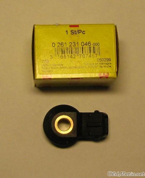

ДД поди попался тупо паленый там чисто металическая втулка залитая пластмасой ДД поставь Бошевский как у меня в блоге написано проблема сразу отпадет.
привет всем!!!
2 finger я на днях видал ДД какой-то хитрый в коричневой пластмасе
вопрос как ДД бош выглядит :confused:
если можно то фотку глянуть бы
заранее сапасиба :grin:

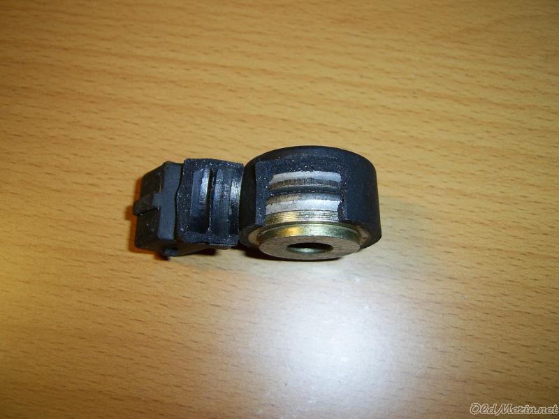

Вот ДД Бош.
Извеняюсь но вопрос етот уже обсосали до немогу ну в блоге написан и номер и фотки есть в галерее у Кентавра.
Не пинайте сильно может Боянчег ето.

Ты в прикол пластик разломай поржош там просто металическая шайба и ничего больше.

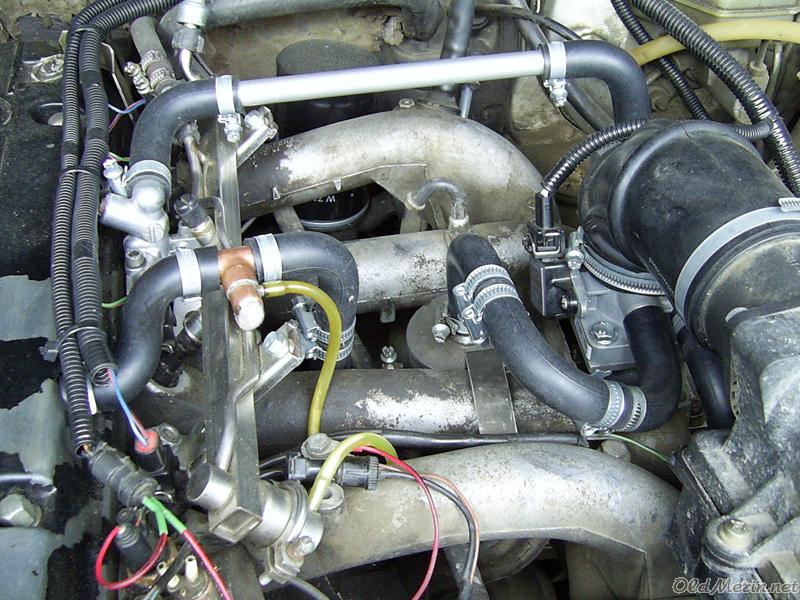

Ну вот собственно что получилось. На второй фотке, под шлангом виден восьмерочный мутатор размещенный на месте мерсовского. Мозг прижился рядом с блоком абс, ну а общий вид на третьей фотке.

Эх заменил фото про регулятор давления топлива. Вот фотку новую воткнул, а то там с сотика была, ее не было видно даже.
К чему это, а к тому что на фото уже дроссель волгаря, а трубка алюминиевая на заднем плане идет на РХХ. Вот как обкатаю прошивку сразу статейка будет по дросселю волгаря.
А ну да, провода надо сменить на ДТОЖ и удлинить гофру воздушного фильтра, пока не подобрал подходящую для этого.
