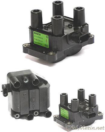

Да и мерсовской катушке и трамблеру я доверяю больше, чем нашему МЗ
Ну это как сказать...
У трамблёра есть: 1) Механический износ. 2) Появляется нагар на внутренних электродах 3) Бегунок который иногда выходит из строя. 4) Сопротивления в каждом отводе, которые опять же иногда, уходят в обрыв. 5) Отсыревание (конденсат). И это минусы... Только один "+" что это мерсотрамблёр и ресурс у него большой.
Хотя у меня Микас - там МЗ как такового нет - 2 катушки идут, и мне это нравится больше
Если есть желание иметь коммутатор прямо в ЭБУ, то можно поставить Январь 7.2, у него вообще поддержка до 4-х выходов на управление зажиганием (по катушке на горшок). Но это будет несколько дороже (не сильно)...
Да и катушку можно поставить нормальную Бошевскую, она даже дешевле нашего МЗ.

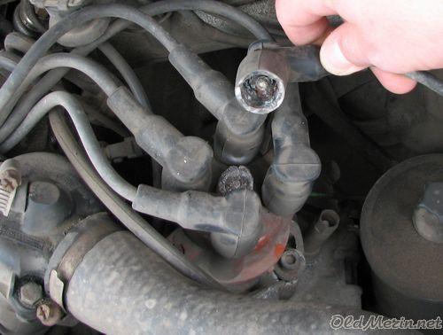

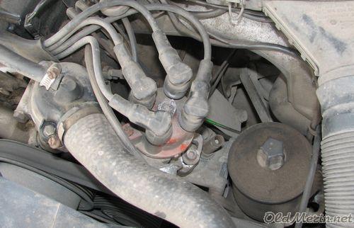

обещанные фото...
В случа с Микасом - все элементарно. У Января - уже думать надо, как вколхозить внутрь подобие части распреда.. Либо делать из шайбы какой - хз. У мну все проще.
Корпус и шток оставлен от нашего родного трамблера. Там только загнутая хрень в форме буквы "Г" прикручена (именно она проходя мимо датчик позволяет ему дать импульс).

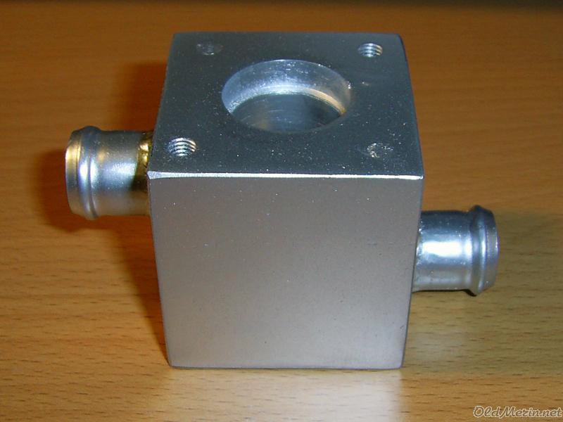

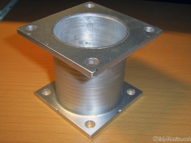

Гыы я тоже колхожу но такие детали лучше на заводе делать так по цене выходит даже дешевле чем самому.
Да и гемора меньше, переходник дроселя мне щас клепают за 750 руб. последний вариант такого переходника во смотри какой.
А вот Адаптер РХХ такой вот. И две дырки что зашпатлеваны они видны на фото ето я прокасячил))) метчик обломился в канале пришлось заляпать дыры)))
Покрашено конечно не круто так как с балона в домашних условиях)))
Если нравится то могу под заказ вам их делать хоть тоннами.

#1080 ОФФЛАЙН   magnum
magnum
  • Cообщений: 487
Отправлено 13 June 2008 - 11:53
аццкий колхознег ))
но красивые детальки получаются :-)
