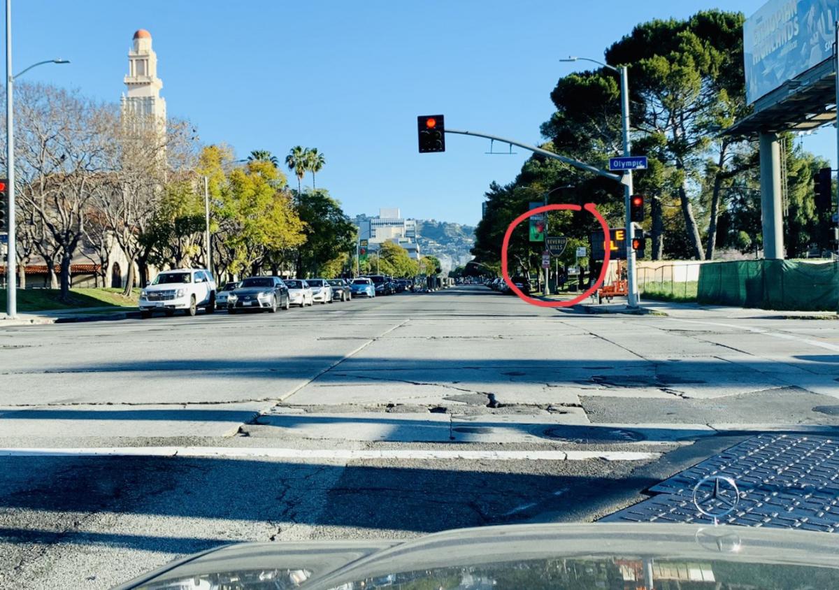

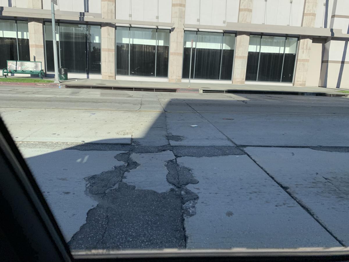

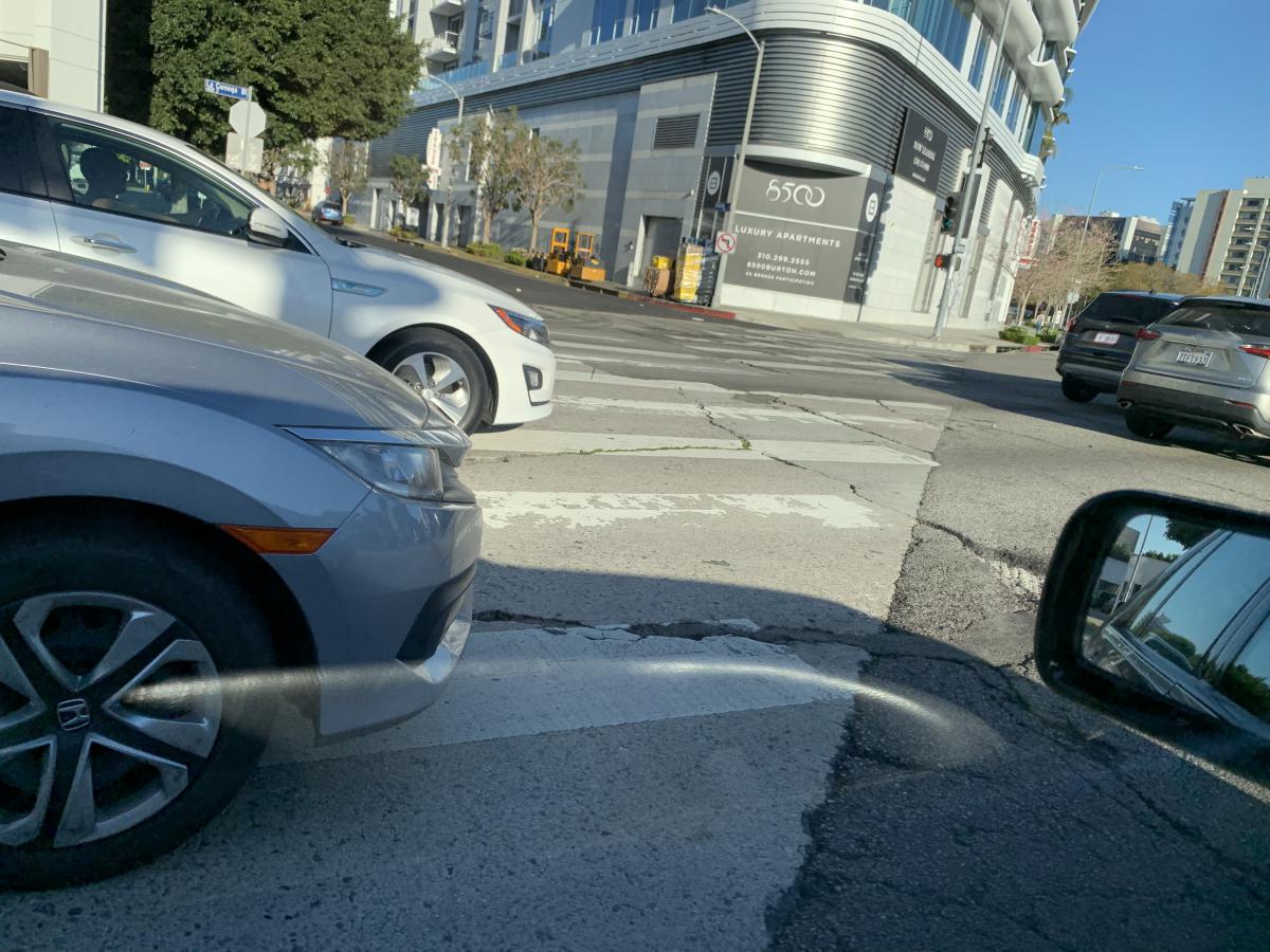

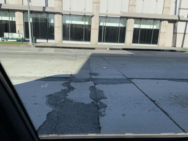

К вопросу о качестве дорог - это беверли хиллс сегодня. Специально не искал, так почти везде.
Мдаа, не удивительно, что американская школа автомобилестроения нацелена на комфорт))
Wow! :blink:  Я и не подозревал, что всё так плохо!
Лет 20 назад такое и представить себе было нельзя – не швы и трещины, конечно были, но не так чтоб в них пол-машины проваливалось!
Вроде ребята из других штатов на дороги не жаловались, хотя у тех, кто сверху, сейчас как и у нас здесь, pothole season начался.  :biggrin:

Wow!   Я и не подозревал, что всё так плохо!  Лет 20 назад такое и представить себе было нельзя – не швы и трещины, конечно были, но не так чтоб в них пол-машины проваливалось! Вроде ребята из других штатов на дороги не жаловались, хотя у тех, кто сверху, сейчас как и у нас здесь, pothole season начался.
в Нью-Йорке так же, в Хьюстоне в центре так же
в Анкоридже и то лучше дороги были ))

в Нью-Йорке так же, в Хьюстоне в центре так же в Анкоридже и то лучше дороги были ))
Странно... Я в этих городах не был, поэтому верю на слово.
Но даже в такой дыре как Сент Луис дороги приличные были, и в захолустной Талсе тоже.
