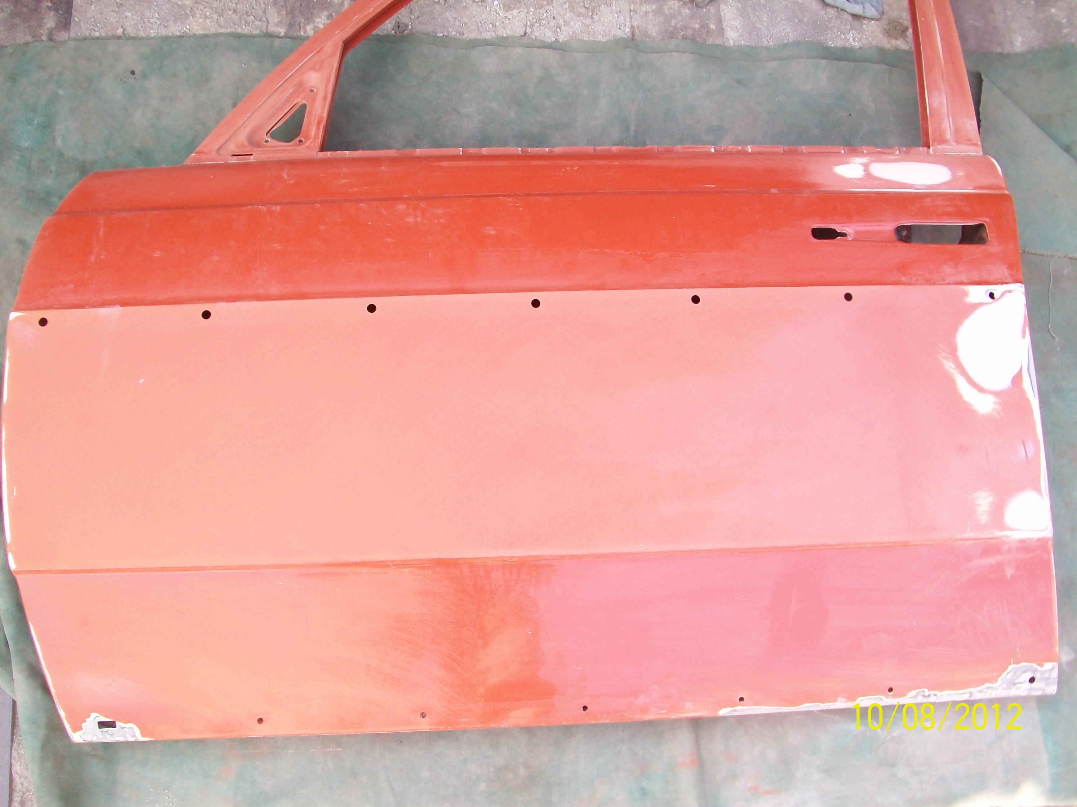

Продолжение эпопеи. Часть очередная - "передние двери".
Имеем две двери. Состояние - удовлетворительное.
Левая - в очень хорошем состоянии. Мелкие вмятины устраняются шпаклёвкой.

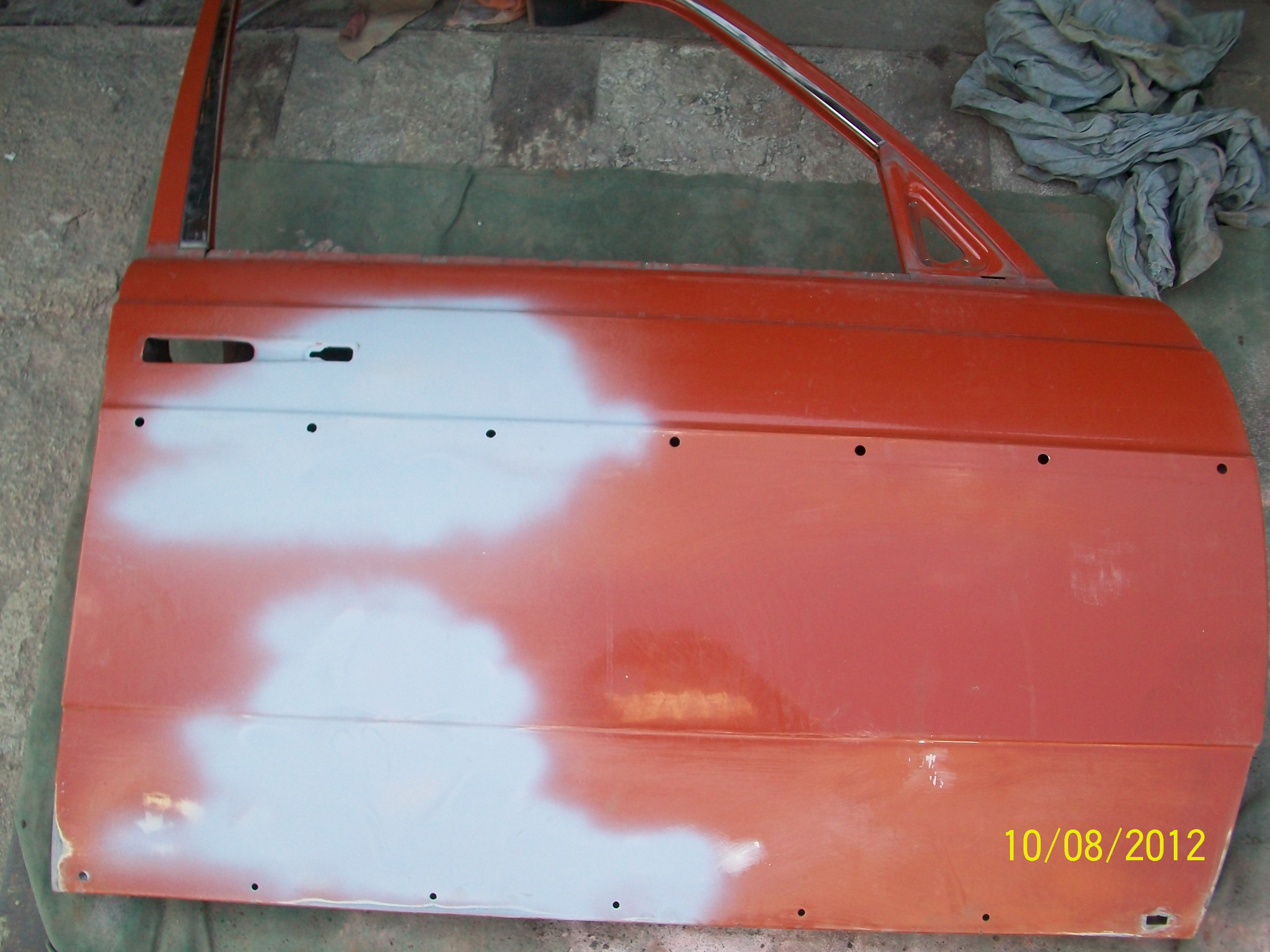

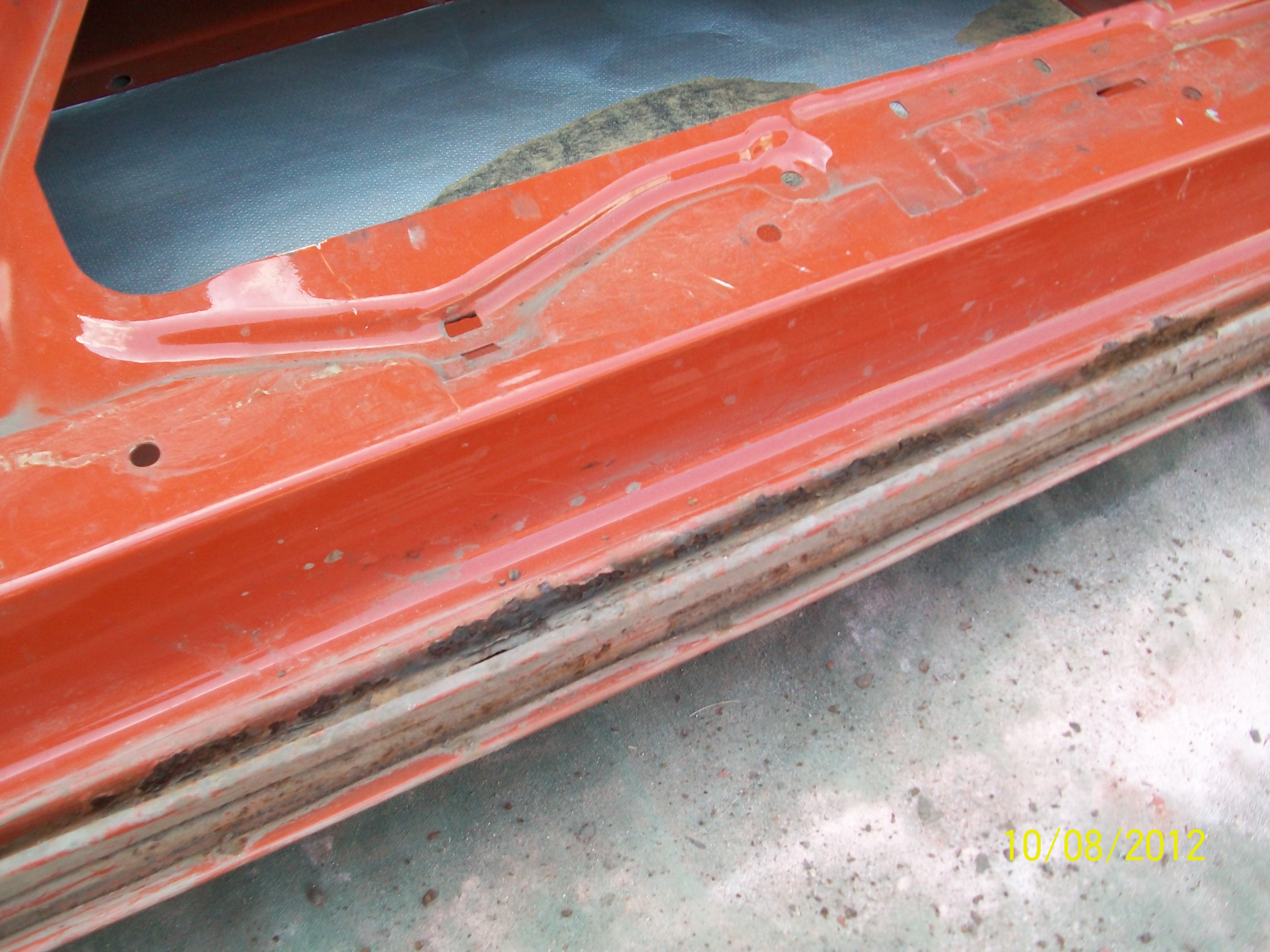

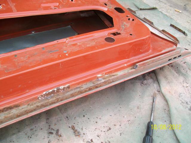

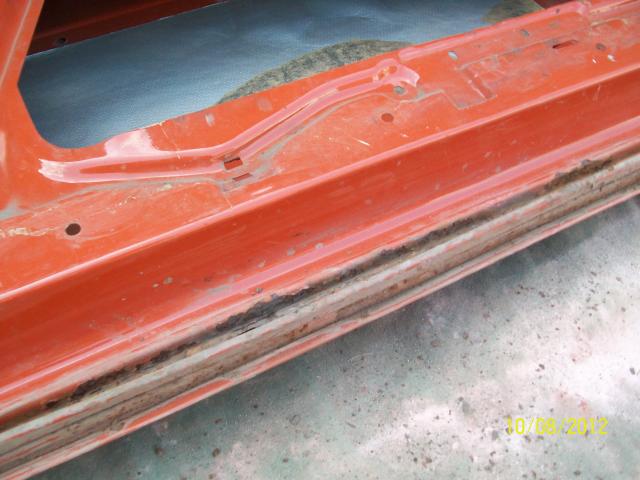

Правая - чуть хуже. Подгнила рамка уплотнения снизу:
Наружная часть потребовала небольшой рихтовки и шпаклёвки:

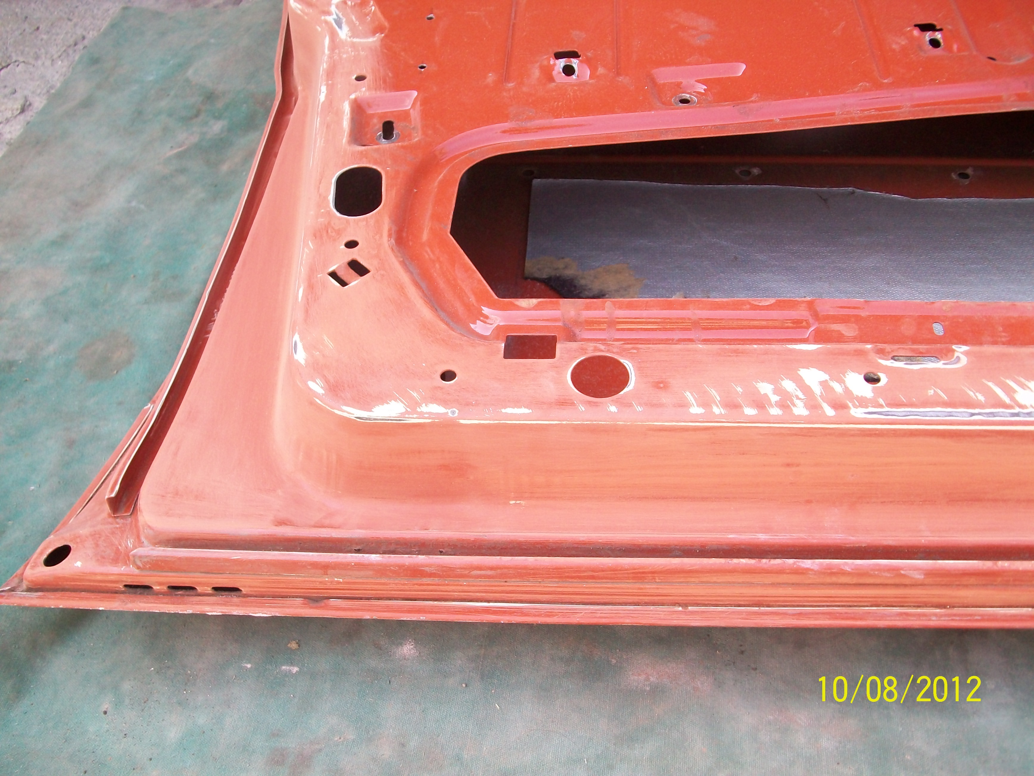

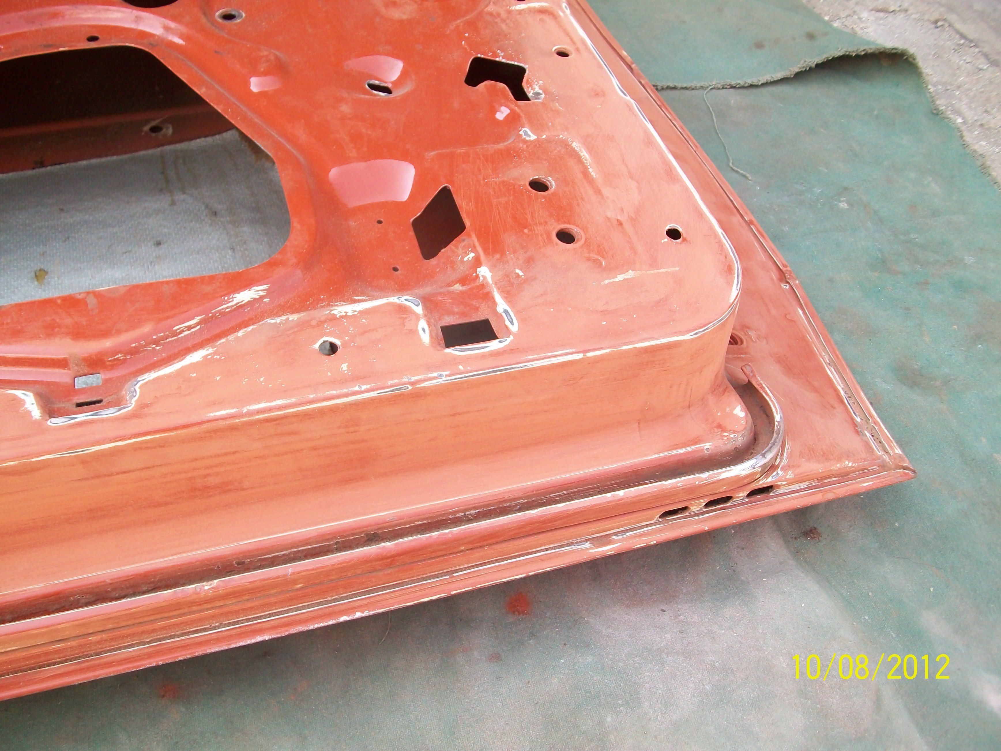

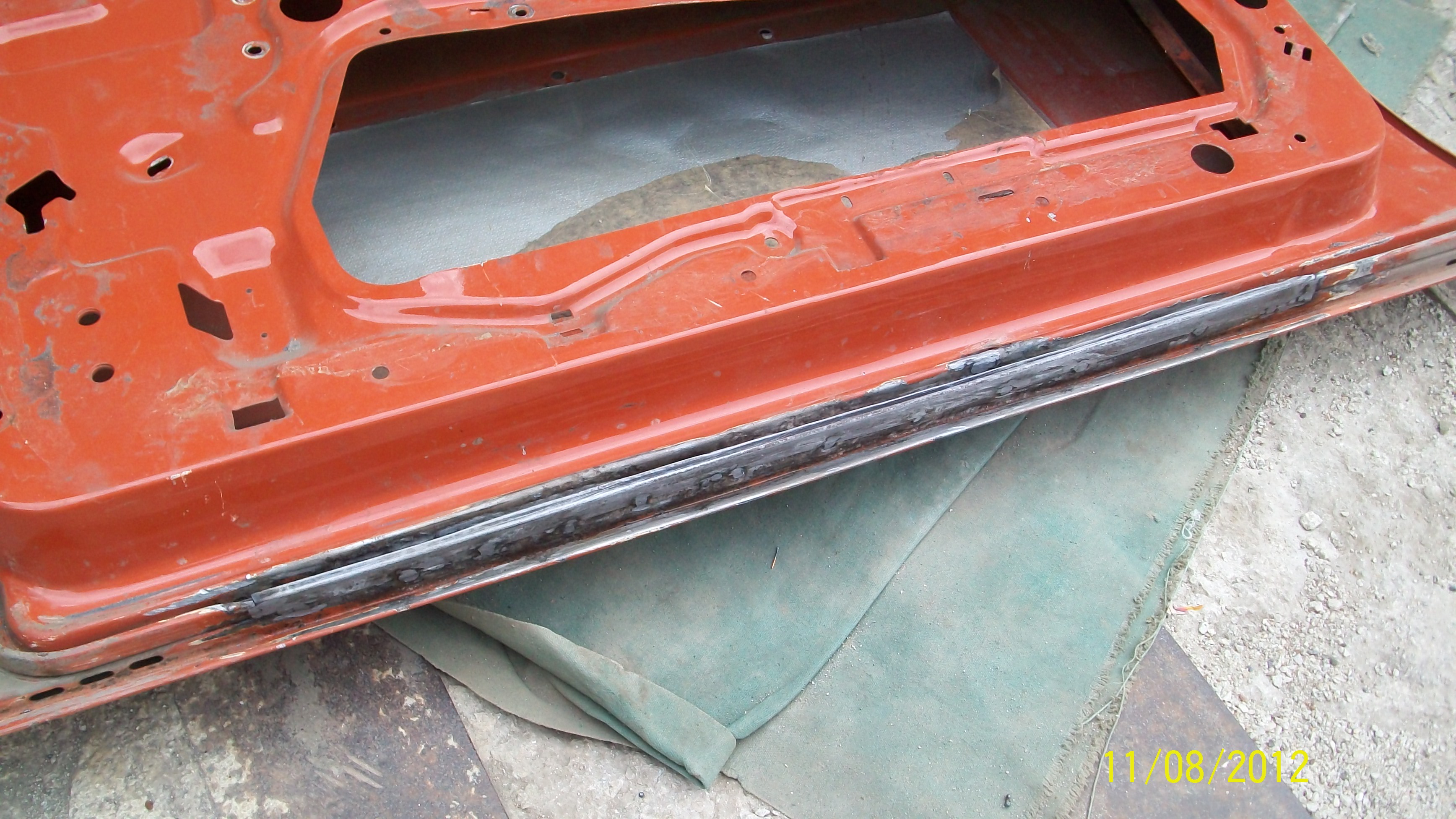

Вырезал подгнившую рамку:
После заварки дыр и установки нового куска металла) получилось следующее:

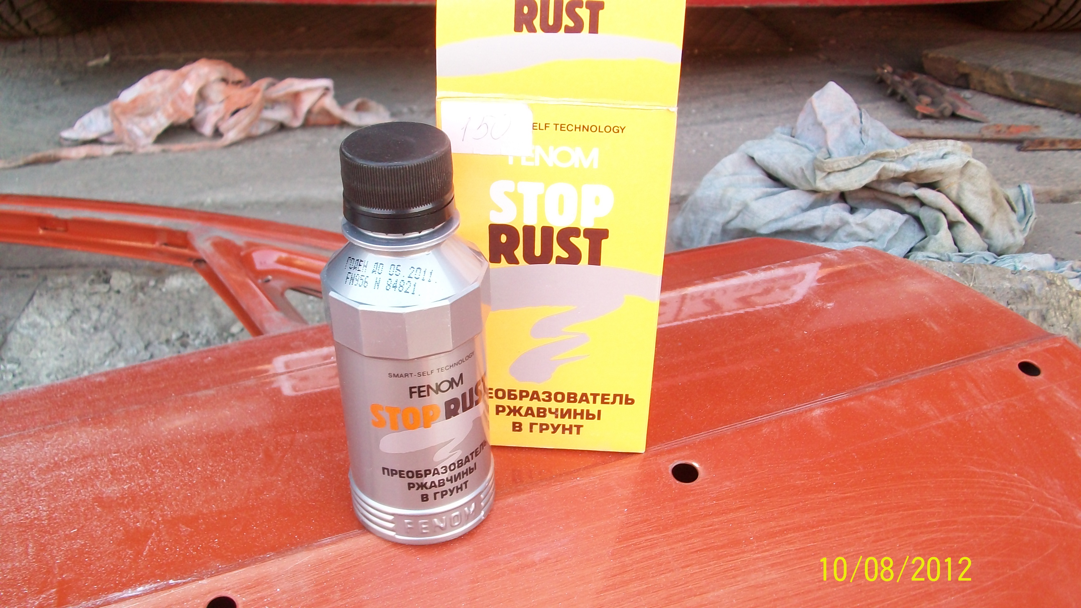

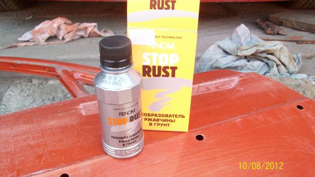

Ржавчина счищалась механическим способом, а потом всё обрабатывалось таким препаратом:
Средство проверено. Результаты - замечательны.
