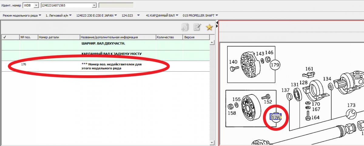

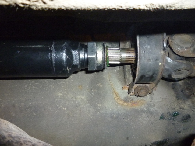

Есть 124-й 2,3 m102, коробка 717.412, ASD, редуктор не вспомню сейчас какое передаточное стоит, но если надо - залезу посмотрю, WIN в подписи. Посмотрел по EPC, вроде бы все сходится. Коробку на ремонт, вылетает 4-я передача, включается и сразу вылетает, в общем или шестерня или муфта, или все сразу, разберу - видно будет.
Сегодня подготавливал все к демонтажу коробки, снял глушак, открутил все трубки/тросики и т.д. Дошло дело до кардана, смотрю стоит с гасителем колебаний, т.е. как бы 2 муфты, сама муфта более менее, а вот гаситель "вхлам" с горем пополам открутил, откинул кардан. Пытаюсь искать гаситель, захожу в EPC, а оно говорит - не применяется для этого модельного ряда (((((((
Видимо снова "колхоз" бывшего владельца, подскажите как определить родной кардан или нет, размеры там его или еще что то, как можно определить, и можно ли просто оставить муфту и не ставить гаситель колебаний. Заранее благодарен.
Ты уже определил - этого демпфера на твоей машине не должно быть. Выкинь его и все.

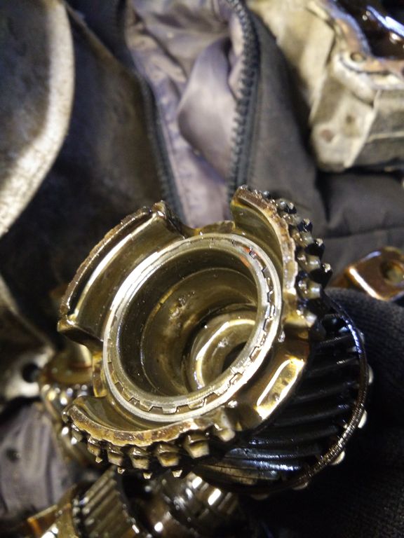

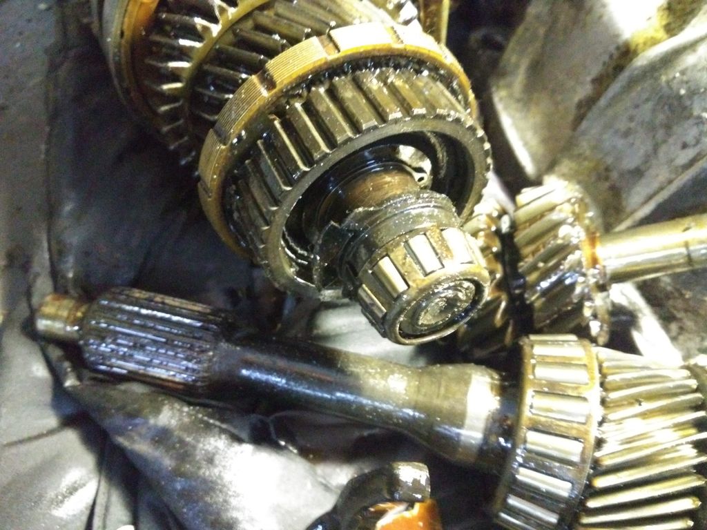

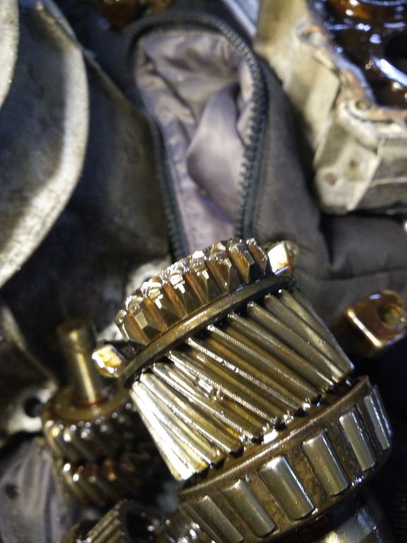

В общем умер первяк + муфта + синхрон. Тему о покупке уже залил в барахолку. ))) Подскажите реально ли снять коронку с первичного вала ? И еще смотрел видео по разборке коробок, там в большинстве стоит бронзовый роликовый подшипник между первичным и вторичным валом, но моей походу немного другая схема, там на вторяк насажен конический подшипник, а в первичном стоит посадочное место под него. Если кто знает нюансы ремонта таких коробок, поделитесь опытом.
MB 124.023  230 E WIN WDB1240231A871565

Реально.
При наличии спец инструмента и прямых рук.
