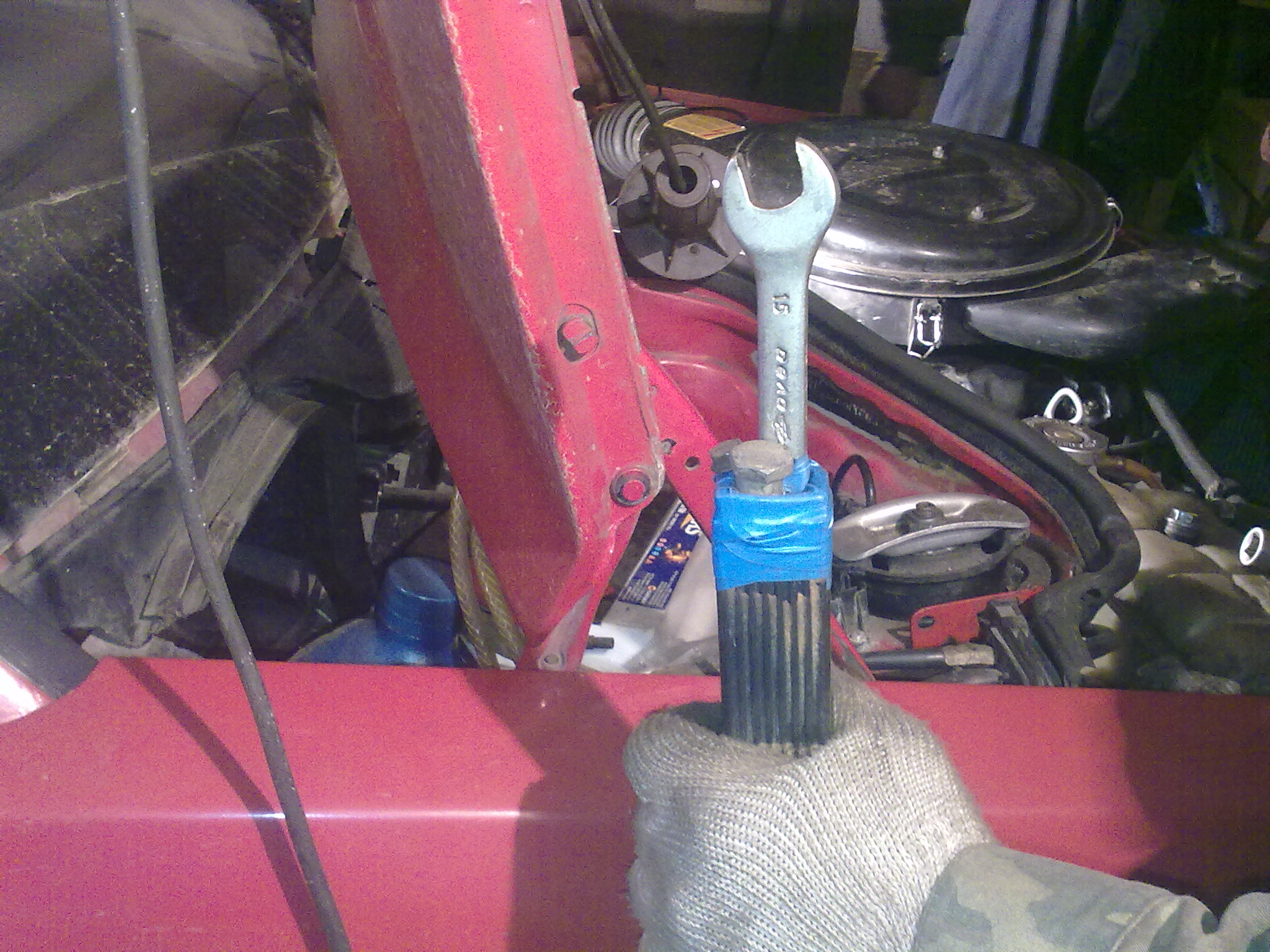

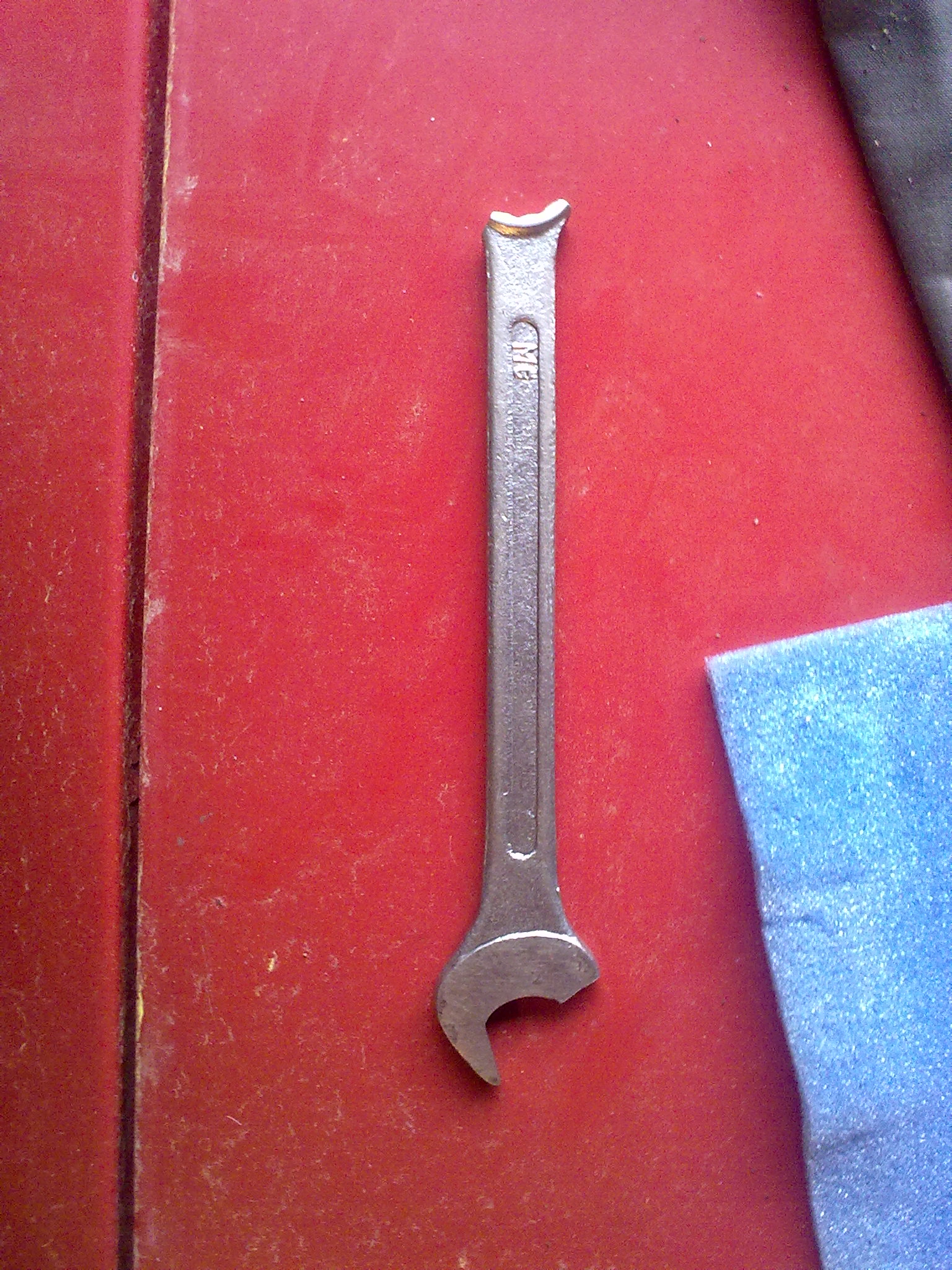

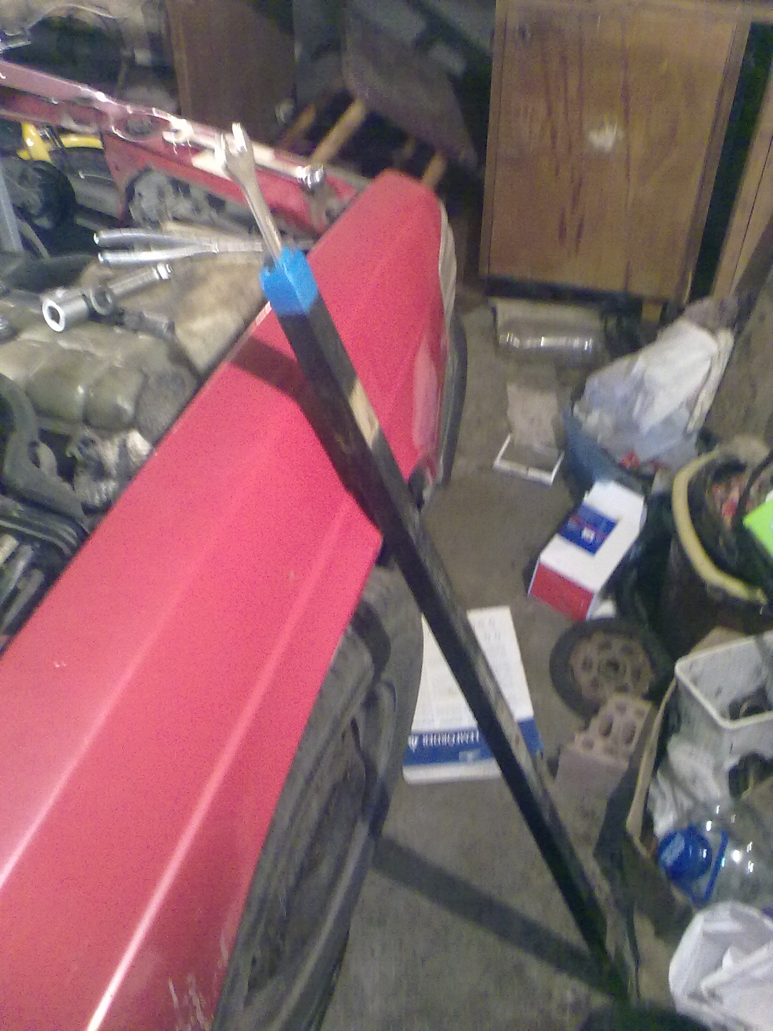

Прошел второй день замены АКПП на МКПП. В первый день (на той неделе) снимали автомат. Все бы было хорошо, если бы кто-то не прикрутил вместо знакомого 17-ого болта крепления коробки к двигателю, находящегося в очень неудобном месте, такой же только 16-й :twisted: (да гребанный же сервис...) Единственный ключ на 16 сломался сразу же, так как моменты затяжки всех этих болтов просто безумные. Пока искали ключ (потому,что не в каждом магазине такой есть) и делали разные приспособы, чтобы подобраться прошло часа 3-4. После этого выручил ключ, который просто разрезали надвое , удлинив, сварили. Автомат никак не хотел сниматься, пришлось звонить автоматчику. Ну не знали мы как открутить "бублик". После познания сего секрета все снялось без проблем.
Помима коробки в тот день сняли еще левый рычаг для перепрессовки сайлентблоков-мертвых (спасибо "кривым" диагностам) и снятию левых рулевых наконечников.
Сегодня ставили на место пятиступку. Опять же не догадались сразу, что эластичная муфта от автомата не подойдет :weep: , блин...новая...Лемфердер...придется отдавать с коробкой. Себе заказал новую по проще. Сняли правый рычаг и ужаснулись... :twisted: В сервисе, когда вваривали нвую чашку, не потрудились ее нормально обработать и она естественно зацвела. По хорошему надо было все собрать и ехать к ним с претензией, но, прикинув, сколько будут делать это по времени и как, решил устранить все своими силами, тем более пока удобно подобраться. Все оложняется только тем, что в гараже уже 3-й день нет света. Очень надеюсь на следующей неделе все закончить и выехать уже на волю...
