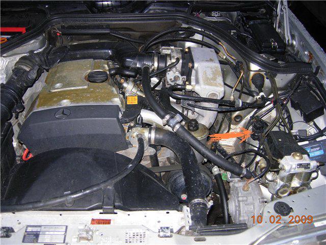

#114 ОФФЛАЙН   filmnet
filmnet
  • Cообщений: 1106
  • Город:ЮЗАО Москва
Отправлено 23 November 2011 - 09:25
Есть у меня там такой регулятор , так может мне просто заехать к товарищам которые регулируют СО СН засунуть трубку эту в выхлопную трубу и крутить этот регулятор до тех пор пока СО станет нормальным ?? Так прокатит ?????
Пора бы научиться пользоваться фотоаппаратом,а то прокатит так,что кататься не сможешь.Вот вам фото 111 мотра в плохом качестве.
це ж вроде не то..:))
это ж вроде другой регулятор..Октан-корректор..
ТАк это же клапан МОТ чо ! А мы про другой болтали !Про регулятор СО СН !
Октан коректор стоит рядом с аккумом , за стенкой ! :biggrin: :biggrin: :biggrin:

ДТОЖ-проводка на него вся рассыпанна..
а и у меня-пока его не махнул прогревочные были где то на 200-250 оборотов ниже..
будем копать по порядку.. :))
