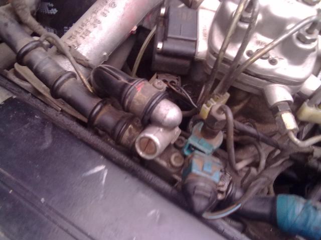

Сегодня начал сначала. Разобрал инжектор. выставил стандартные 22,4, но при этом штифт приподнял над корпусом воздухомера на пару мм, иначе никак не получалось. Выставил лопату вровень с верхней риской на воздухомере. Смущает также зазор тарелки, по-моему слишком великоват. Погадайте по фото, что так, а что нет
