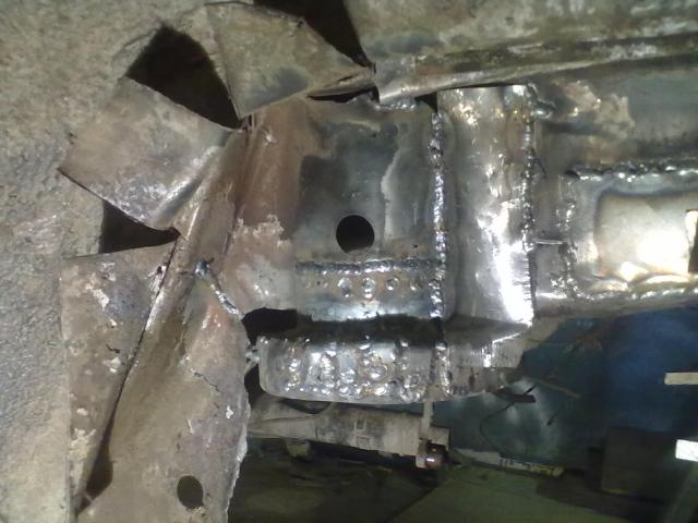

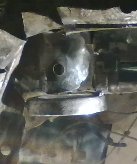

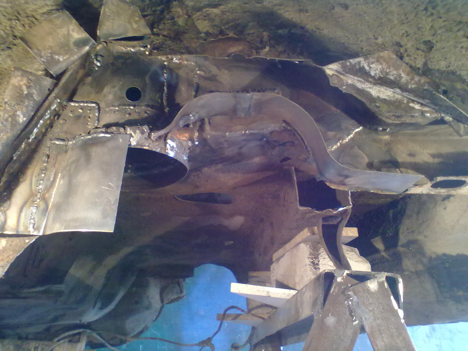

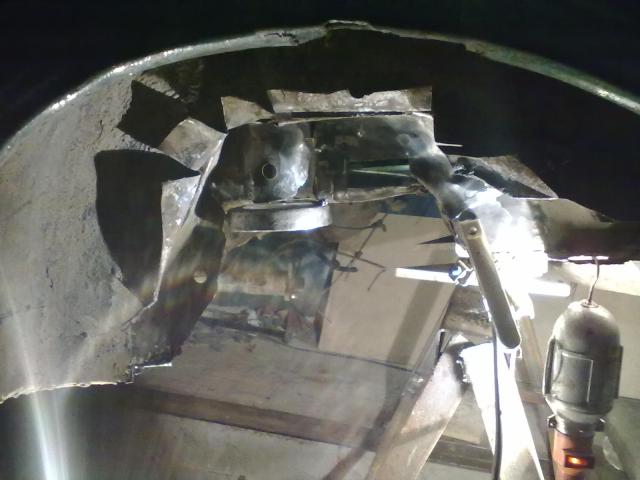

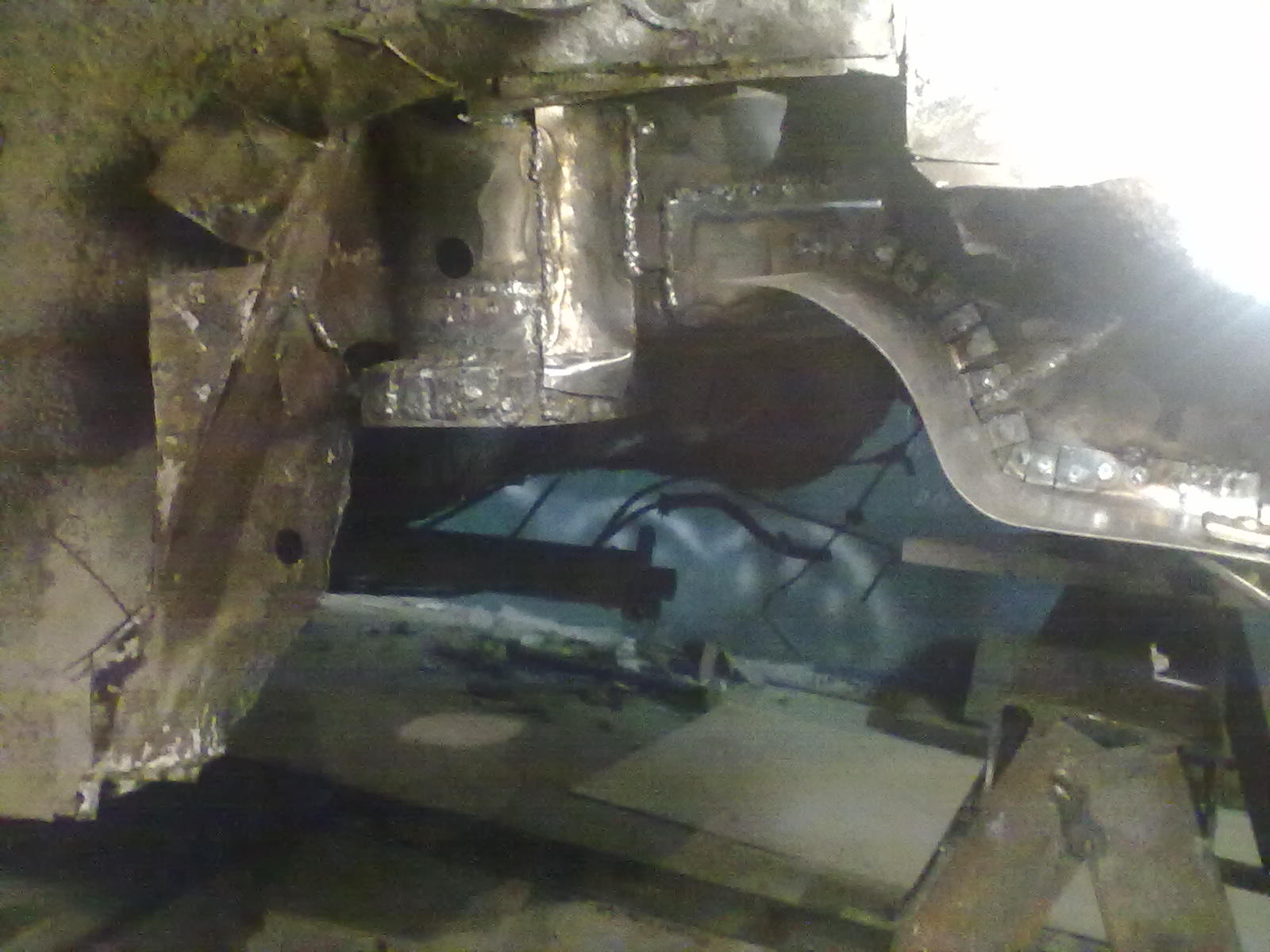

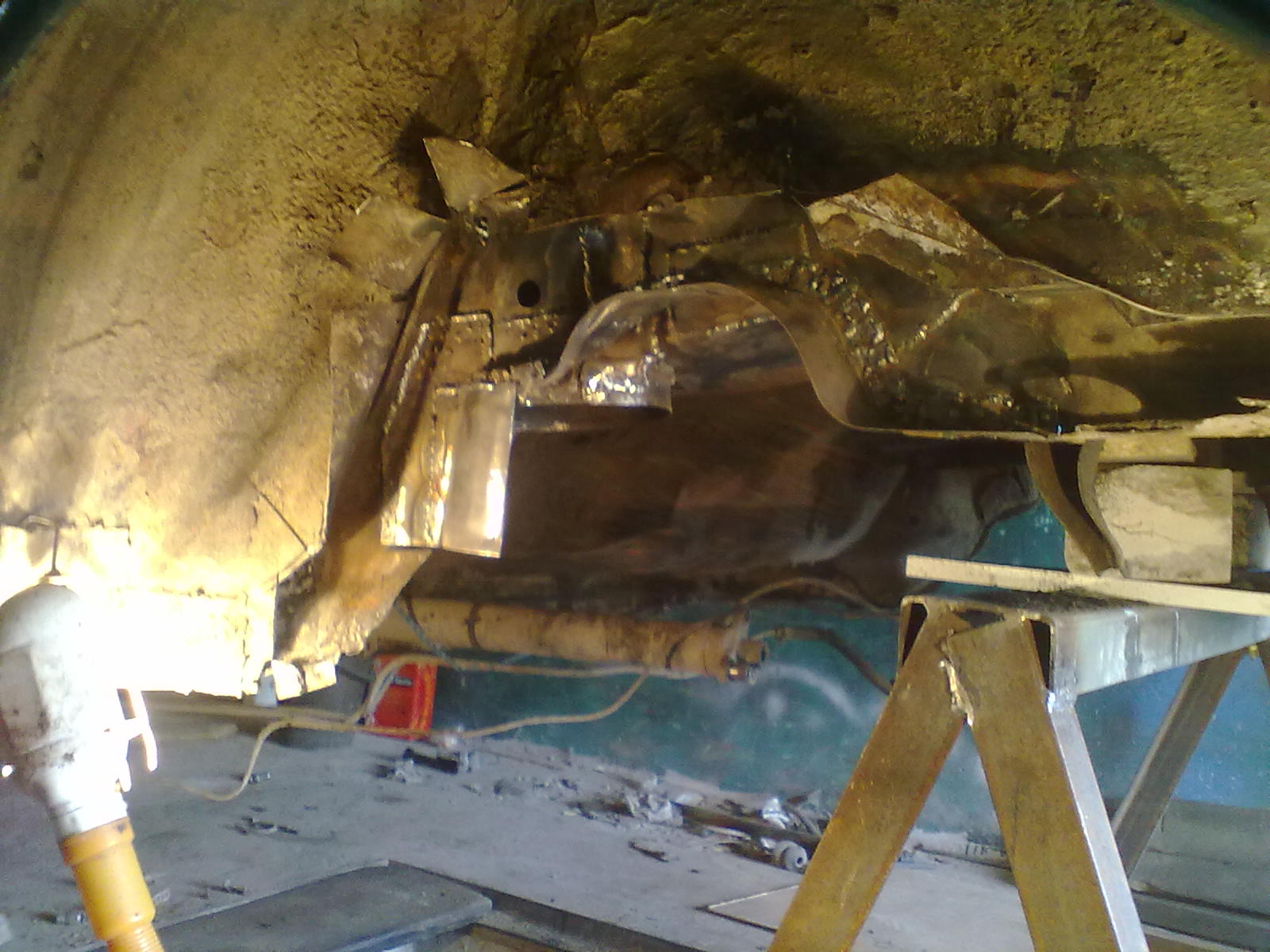

на фото отчет не тянет по уровню,посему просто скину фотки сюда своего колхоза....
еду дальше, повырезал гнилье которое мешало,с помощью трещетки и шарика зацепился жопа к жопе и вытянул чашку аморта почти на исходную позицию,предварительно удалив с глаз долой стакан пружины.Затем стакан прихватил заного ровно относительно кузова.
ну и начал приваривать его гнутыми латками и поскольку низа лонжерона нет вообще то начал лепить его заного
латка на стакане будет резаться по месту

#108 ОФФЛАЙН   mike4444
mike4444
  • Cообщений: 864
  • Город:Шуя, Ивановская обл
    W116, 280S,1977
Отправлено 08 August 2013 - 14:21
отличная работа. потому как с душой. и результат будет соответствующий.

#109 ОФФЛАЙН   Rodion34
Rodion34
  • Cообщений: 1702
  • Город:Волгоград Волжский
    W123,250,1979
Отправлено 08 August 2013 - 17:49
спс) главное чтобы это всё держалось при езде))))
когда поставили на козла кузов,задние двери стали открываться не чиркая об замки :gigi:

#110 ОФФЛАЙН   mike4444
mike4444
  • Cообщений: 864
    W116, 280S,1977
Отправлено 08 August 2013 - 18:41
рекомендую вывесить кузов за чашки пружин. так правильно. нагрузка на силовые элементы будет именно там, где она возникает при обычной эксплуатации . и обязательно убедиться в правильной геометрии козелков, чтобы не скручивало кузов.

#111 ОФФЛАЙН   Rodion34
Rodion34
  • Cообщений: 1702
    W123,250,1979
Отправлено 09 August 2013 - 08:09
чашки пружин сгнили и разьехались,смысл на них ставить? даже пружины из чашек начали вылазить наружу

#112 ОФФЛАЙН   mike4444
mike4444
  • Cообщений: 864
    W116, 280S,1977
Отправлено 09 August 2013 - 13:20
тогда , думаю, восстановить чашки, и уж потом на них водрузить кузов. иначе хз, как его коробить будет, если под другие места козелки ставить

#113 ОФФЛАЙН   Rodion34
Rodion34
  • Cообщений: 1702
    W123,250,1979
Отправлено 09 August 2013 - 15:28
про ровную геометрию можно забыть,лишь бы ездило :redface: :rolleyes:

#114 ОФФЛАЙН   mike4444
mike4444
  • Cообщений: 864
    W116, 280S,1977
Отправлено 10 August 2013 - 06:33
ну... дело в том, не возникнет ли обратный эффект с дверями- поставишь на колеса, а они закрываться/открываться перестанут..

#115 ОФФЛАЙН   Rodion34
Rodion34
  • Cообщений: 1702
    W123,250,1979
Отправлено 12 August 2013 - 16:46
ну я так думаю раз стоя на козле кузов выровнялся судя по дверям то и в заваренном варианте должен так же и остаться...
после 15 если всё срастется то начну заниматься отправкой посылки.....

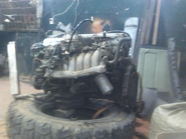

Отправлено 30 November 2014 - 22:05
Воошпем после долгих раздумий каким путём пойти,был выбран самый не разумный :gigi:
я уже почти был готов на 606й дрыг,как неожиданно в мои планы ворвалась еще одна машина,о ней позже.Она пожалуй и поставила жирную точку с задумкой на свап.
Честно говоря свап напрягал как документально,так и технически,не хотелось резать кардан,да и подгонять вертолёт и тд.
Посему был куплен мотор М110 впрысковый,к нему акпп 3 серии и вся требуха,от насосов до кардана и кулисы
Состояние железа скорей всего убитое,мотор тянул как будь то там лошадей 50,грохочет голова,коробка давала рывки при переключениях с д на р и обратно.
