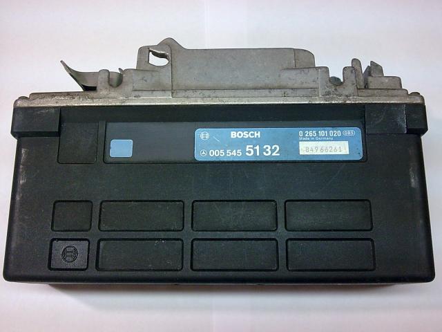

Где реле ASD знаю , а где находится эбу ABS?
w124 e220 m111 1994г
WDB1240221J054478
#110 ОФФЛАЙН   cosworth2
cosworth2
  • Cообщений: 266
  • Город:Transkarpatia,Ukraine
    на капоте прицел
Отправлено 20 April 2012 - 11:12
прямо возле акб
