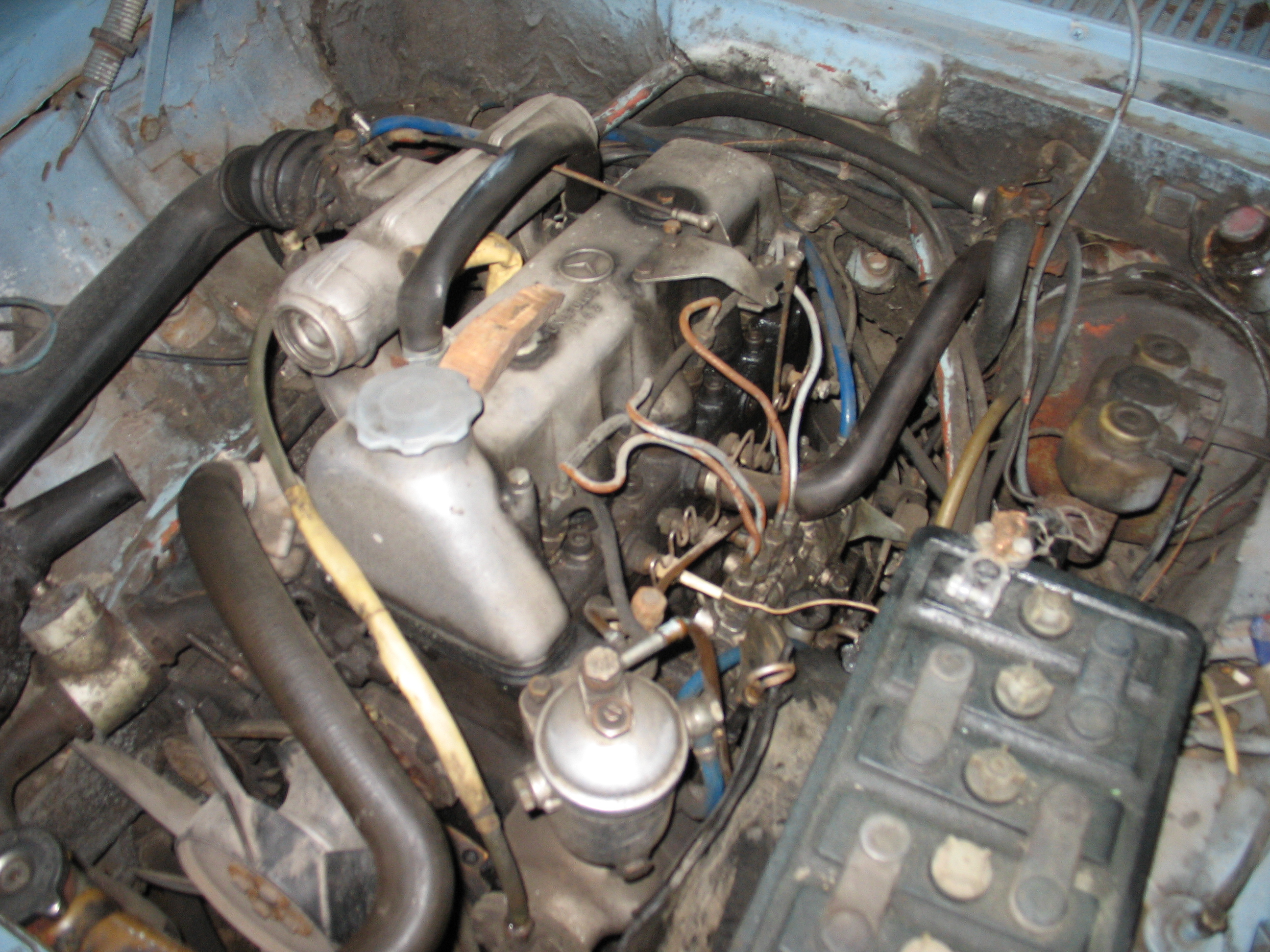

Насчет трещины: А если концы трещины засверлить, также где- нибудь посередине просверлить, нарезать в отверстиях резьбу, всё протравить и обезжирить и заэпоксидить с чугунным или алюминиевым порошком. В отверстия болтики тоже на эпоксидку. Будет более- менее надежно. На волговском моторе лет 5 уже держится.
Как вариант... Работают же экскаваторы с вареными-клееными головами... :rolleyes: Была идея расточить турбинкой трещину и по свежему срезу залить металлизированным эпоклеем...при обработке и видно ее не будет..но трещина не прямая... тонкая канва не получится...
Все же пойду на замену ГБЦ... :dont:

Резко буду против. Сама по себе эпоксидка (чистая, без добавления чего-либо) уже при 80 градусах становится мягкой. Не думаю, что порошок алюминия или чугуна здесь поможет.Во вторых коэффициент температурного расширения по-любому будет разный. Так что только сварка.
Есть электроды, стоят ниподецки ни разу - за 1 кг около 400$, используются как ремонтные на морских буровых вышках. Варят реально всё (имеется ввиду черные металлы) и в любых сочетаниях, т.е. можно свободно варить нержавейку к чугуну. Когда был на выставке мне подарили таких электродов 2 штука, так ими потом крепёжное ухо компрессора на тепловозе ТГМ-4 приварили - ну вот уже лет 6 прошло с тех пор прошло, пока полёт нормальный...
Да ,примеси металла приближают коэф.темп.расширения клея и чугуна... С "нано" электродами , думаю , тоже будет не просто... Проще и надежней поискать родню...

По внешнему виду, кстати, двигатель очень напоминает мой ранний 615, который ныне бесславно в гараже пылится, после установки 2,4.
Кстати у знакомого моториста вроде как был целый блок, только не помню от Понтона или 110-го, но дизельный.
Если хочешь, то поспрошаю.

Варил как-то чугунную голову.
И место посложней было- между сёдлами клапанов.
Использовал старый дедовский способ - с электрода УОНИ(постоянного тока) оббивали обмазку,вместо неё наматывали проволоку медную диам 1.5 мм виток к витку. Голову в печь на 3 часа при темп.250 град.Посла прогрева - собственно наплавка. и снова печь! Сразу же!
Остывала вместе с печью около 10 часов.
Голова ездиет до сих пор.
Но! считаю - просто повезло в данном конкретном случае.
Поэтому ваше решение - искать "родню" полностью поддерживаю!
Внешне похож...какая маркировка двигателя 615 или 621 ??? на Понтоне такой же ...узнай, хотя весь блок не нужен... :rolleyes:
C мотористом пообщался, у него остался только голый блок и коленвал, больше ничего. Он подтвердил мои "подозрения" голова и клапанная крышка на твоем идентичны раннему 615 двигателю, как и навеска. Так, что будет нужно - пиши.
