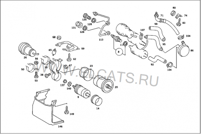

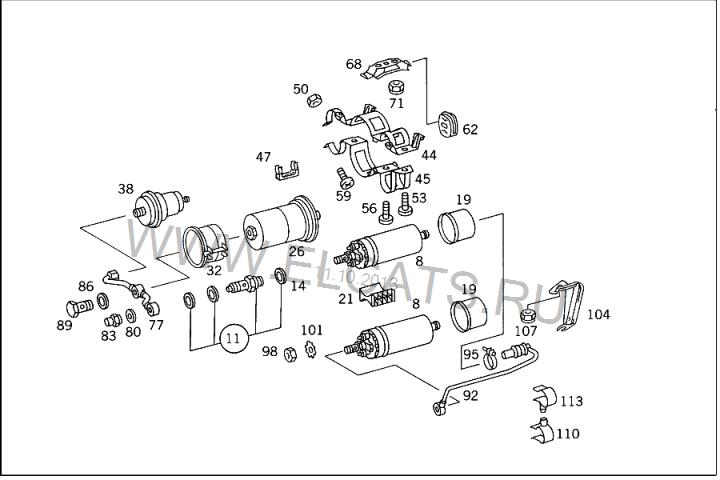

Всё не могу понять что за 2 насоса.Там ведь должен быть насос,фильтр и "аккумулятор давления" или как его там называют правильно.
W201 190Е 1986г.
W116 280se 1978г- почётный донор посмертно.
W116 350se 1973г.
S203 220CDI 2003г.
#105 ОФФЛАЙН   baron164
baron164
  • Cообщений: 831
  • Город:Витебск
    w116.029

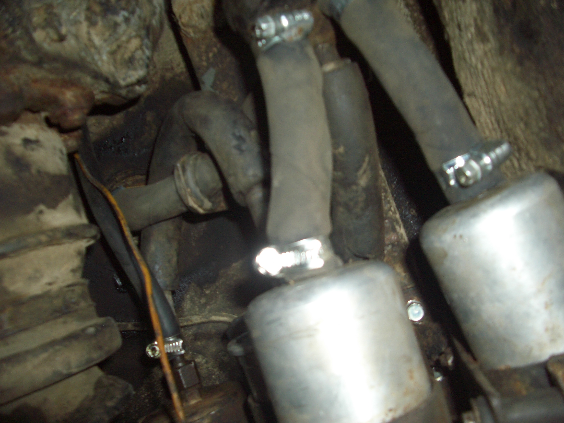

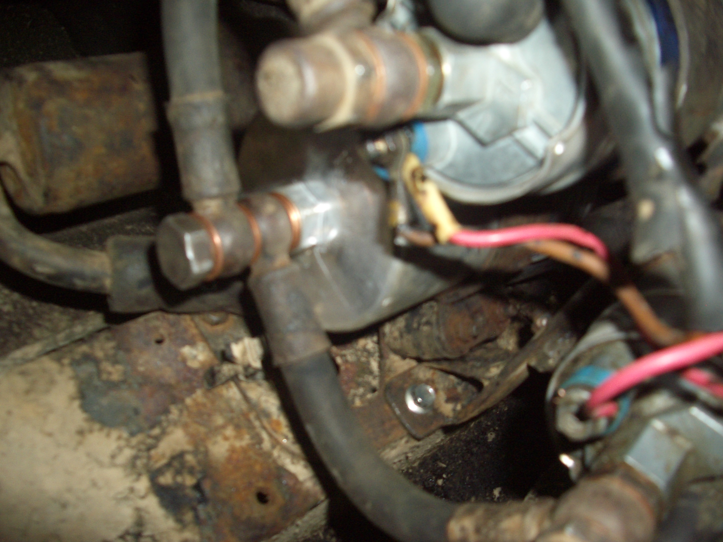

Отправлено 11 October 2013 - 06:25
чтоб не повторятся посмотри сообщение 84.добавил 2 фотки.
"вот то что именно на твоем моторе ее может не быть или по году выпуска- это уже вероятно. А так на К-джетроник реле времени тоже ставились. качает 3-4 секунды после включения зажигания. потом включается ТООЛЬКО вместе с прокручиванием двигателя."
имено по году выпуска .про это и говорилось.
Есть схемы с двумя насосами, у меня на 103 моторе так было, а вот на 116 один насос
WDB1260321A134980

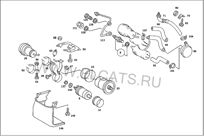

Отправлено 11 October 2013 - 09:02
Схемки

Фишка в том что когда стоят два насоса, они подключены не параллельно, т.е первый качает во второй, а второй уже качает в систему

Любопытно,у меня и 2.8 и 3.5 с одним насосом по этому и удивился.

не знаю как на 103.у меня из бака бензин идет на разветвитель(или как там его)из него 2 патрубка идут ,каждый на свой насос и тоненький патрубок на гидро аккумулятор.на выходе насосы идут на фильтр,каждый своим шлангом.из фильтра на гидро-аккумулятор и через него дальше на дозатор.как я понял при максимальной нагрузке не хватает топлива.я пробовал отключал один насос и при педаль в полек обороты слегка плавали.при двух насосах этого нет.обороты без колебаний.мало вероятно ,но машина с посольства.может опция.хотя на форуме была инфа,что свыше 3 литров ставили
2 насоса.повторяюсь,на 126 где я снимал мотор был 1 насос и разветвитель имел выход на 1 насос и гидро аккумулятор.но там был колхоз,мотор от 116,коробка от 123 и так далее.а эта машина пришла так с Венгрии в 90 а в 93 уже стояла нерабочая.поэтому с насосами не главное.главное как они включаются.
полазил по exist и все моторы вплоть до 6.9 оснащаются одним насосом.а в сша машины с 3.5 вообще не поставлялись.мне кажется,что с одной модели раскидали по всем модификациям.сами продавцы говорят,что много ошибок и неточностей и заказывая по каталогу это рулетка.многие запчасти не с этих моделей(116.0..)оригинал часто отказ,вина то нет да цена...пример;

Один насос там, фильтр и клапан обратки (который похож на второй насос)

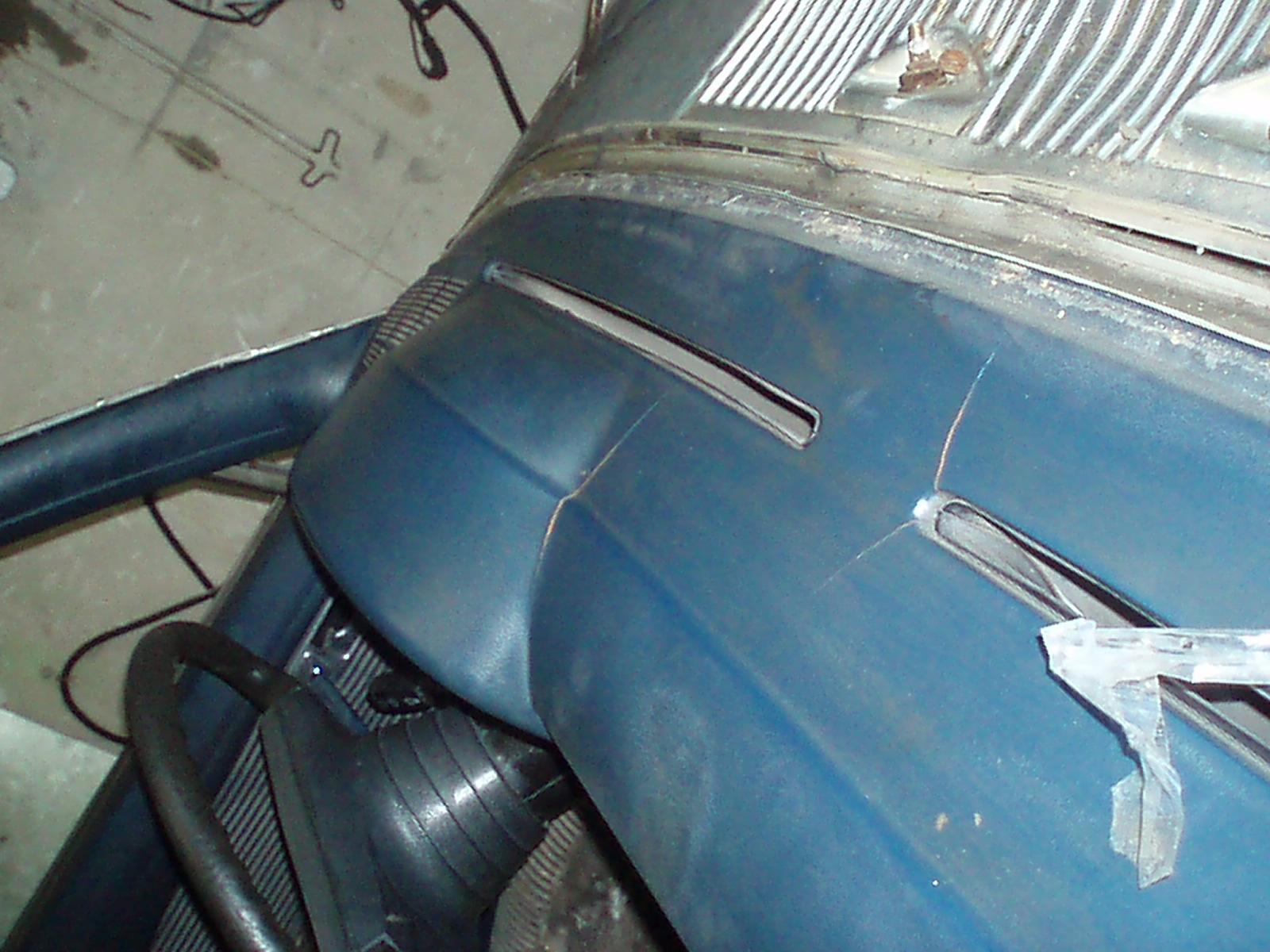

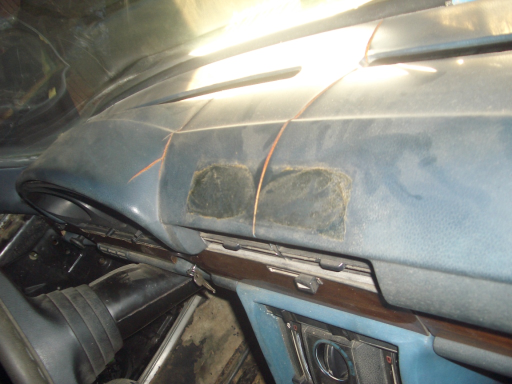

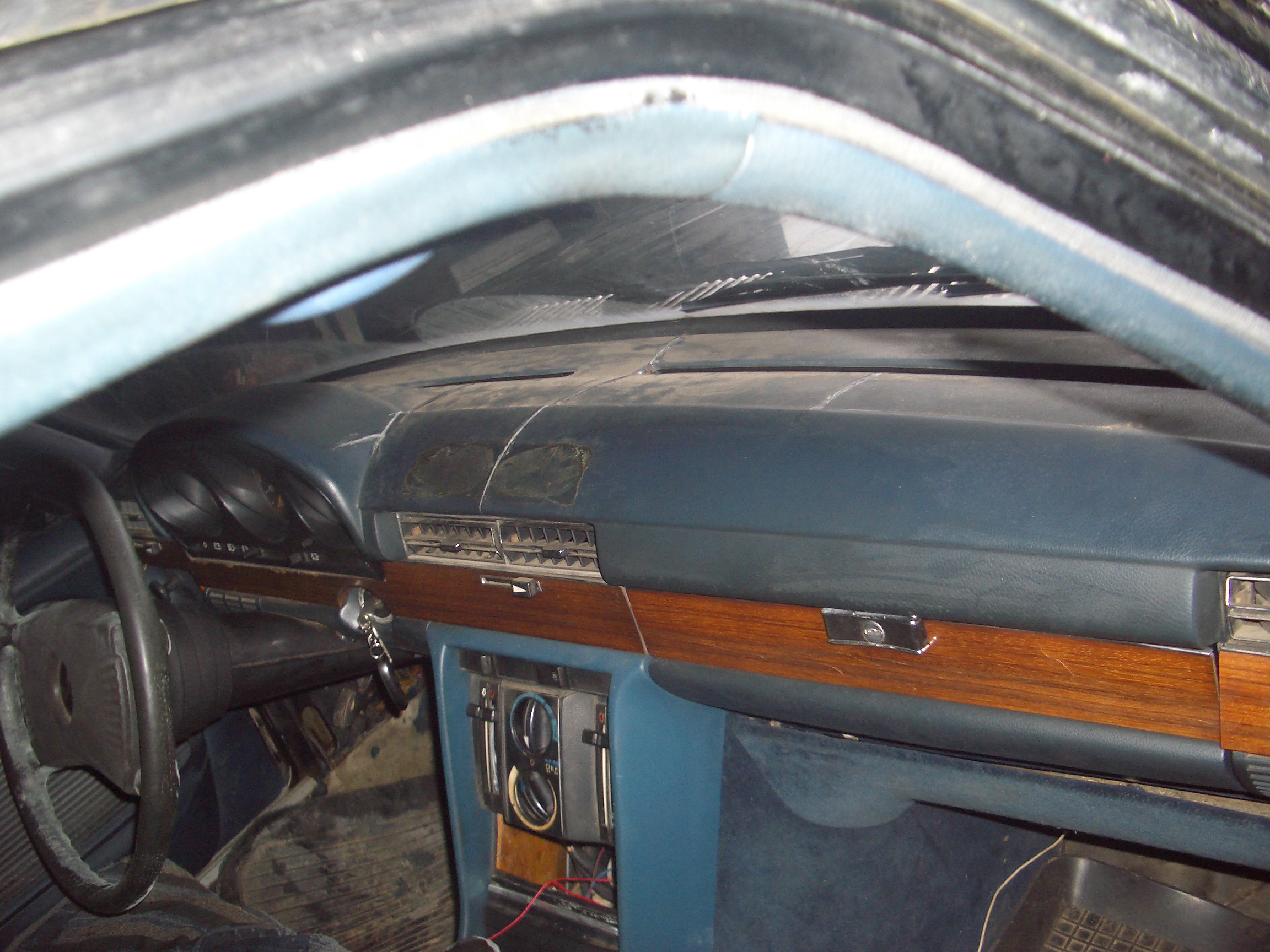

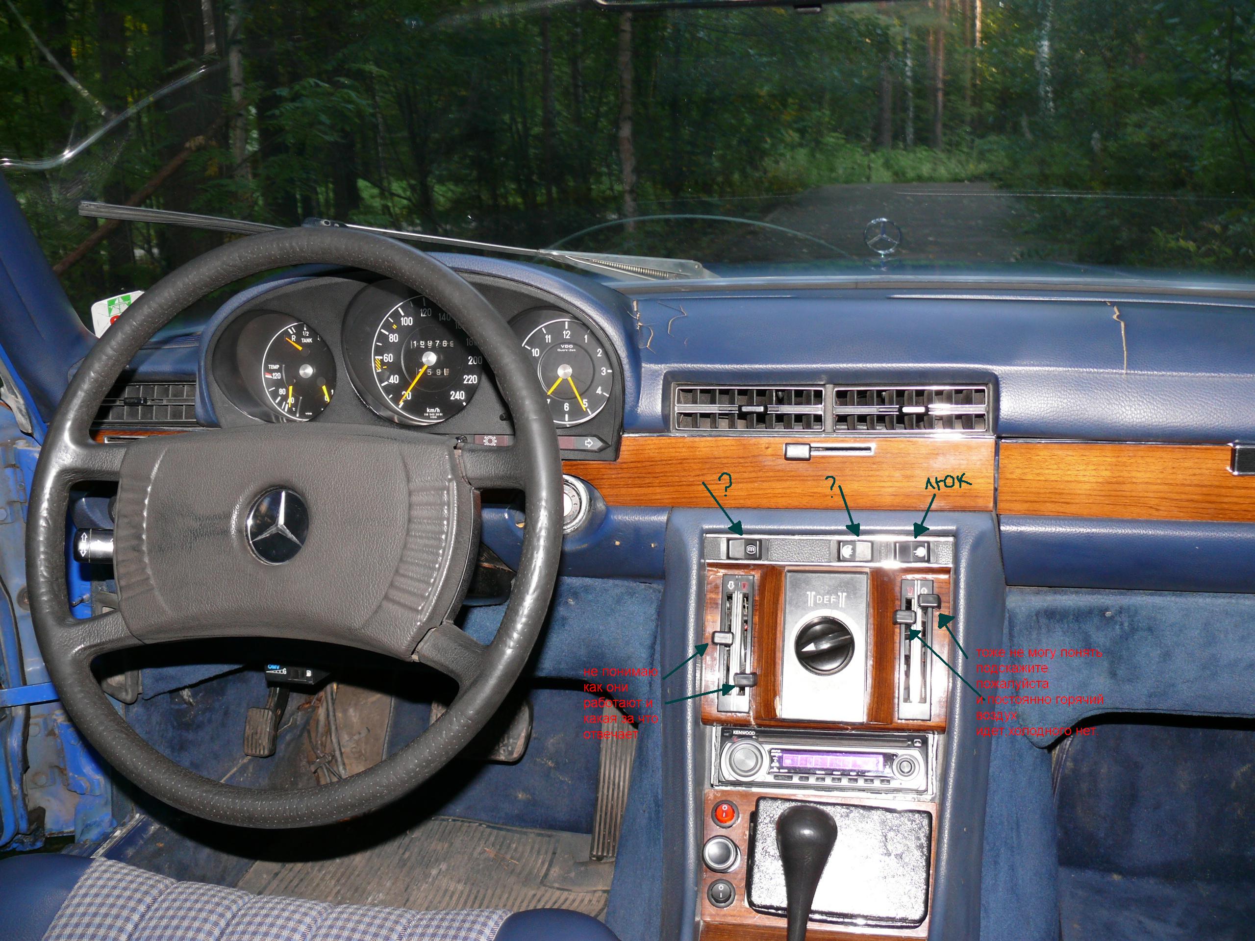

Отправлено 30 November 2013 - 14:15
сегодня побывал в гараже,завел работает более менее,но то обороты маловаты,то великоваты.меняются при перегазовке.грешу на малое количество топлива.
щетки работают хорошо.но у пассажирской щетки при сложеном положении верхний конец в воздухе.
панель торпеды до и после предварительного ремонта(залил клеем)вроде лучше,но продолжение следует.
да как здесь писали центральные воздуховоды дают только прохладный воздух.как я понял это так задумано .
сделал бы больше,но транзит обезжирил,замена стартера и задней резины.
добавляю фотку торпеды предложенной мне .ещё по торпеде -клей после высыхания на ощупь не отличим с родным пластиком,что и покупило,но до весны посмотрю,может какая засада всплывет.

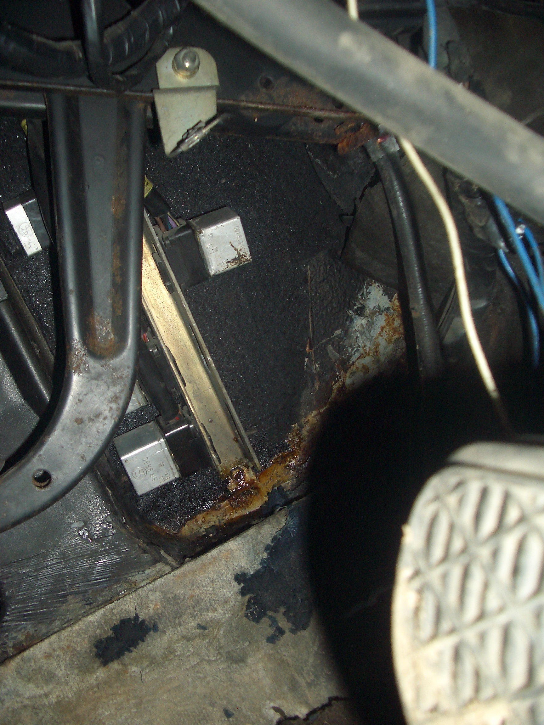

Отправлено 07 February 2014 - 16:26

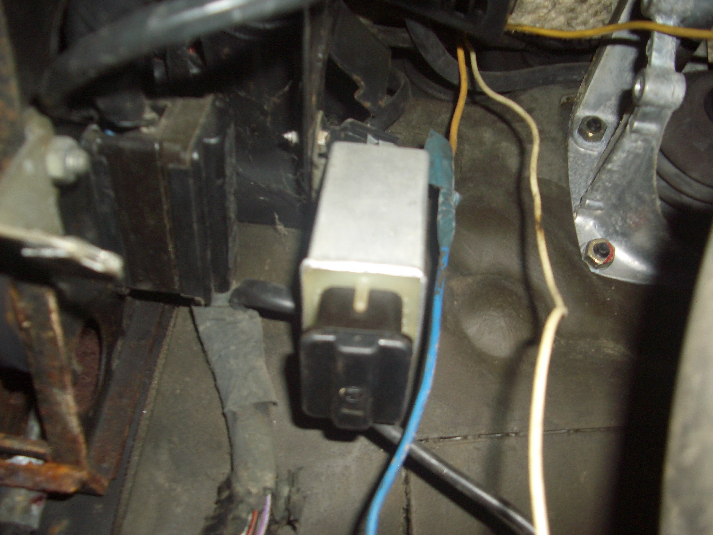

сегодня решил завести после морозов.пробовал при первых морозах не завелась,даже не схватила(решил мало горючки).сейчас схватывает,но по порядку
когда после установки аккумулятора и доливки 10 л. бензина включил зажигание насосы стали шуметь ,потом небольшая нагрузка и тишина.крутанул мотор выключил заж.снова вкл и так несколько раз.насосы заработали.но появился звук как вода из крана.осмотрел все сухо ,запахов бензина нет.
решил заводить .
после очередной попытки двигатель стал работать на стартере(при нажатом акселераторе),после выключения которого после нескольких оборотах глох.
на попытки залить бензин напрямую никаких изменений.раньше стрелял в впускной коллектор(по теплому)
при работающем насосе когда нажимаю на напорный диск чувствуется небольшая вибрация,пульсация(бывало при малом количестве бензина,уровень в баке не работает)
просмотрев литературу по к и поразмыслив думаю ,что причина
1.пусковая форсунка не дает топливо для холодного запуска (возьму вольтметр проверю напряжение,если есть достану форсунку и проверю работоспособность),или
2.какойто засор,наледь, в подаче топлива.возможно
3.проблемы в руд поменяю на запасной.
на зажигание не грешу,так как хлопков и провалов не наблюдалось,но если не заведу -проверю и свечи.
но это планы на завтра.
ну вот наведовался.замер показал на пусковую форсунку идут 2 минуса.когда дал плюс через плечо по которому идет подключение температурного датчика ,на 2 штыря ,форсунка заработала,слышно было.пока проверял подсадил аккумулятор(60) ,поэтому запуск не получился.явно обороты малы.
так пока и не разобрал откуда + идет и - .где сидит термо реле .буду искать дальше.переводы ...например на 126 в схеме вентиль запуска.я как понял это пусковая форсунка,то подключается она к термовременной выключатель.но это по 3.8.вопрос если у моего так же ,где искать реле?я как думаю на стойке слева за педалью стояночного тормоза(авто не моё),но там их 4 или еще где? нашел и свои фото .
