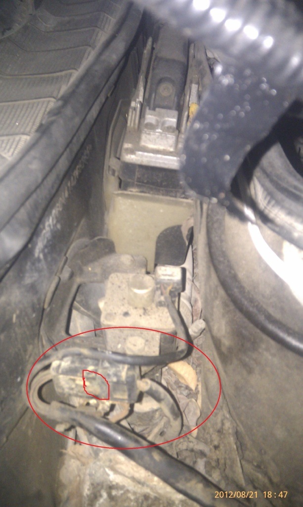

по теме- решил снять акк чтобы зарядить.. снял- справа от Акк заметил испорченную проводку, которая имеет плохие контакты + все ржавое..
http://a.d-cd.net/6c1578u/960.jpg
вопрос за что это отвечает? стоит ли это немедленно чинитЬ? спасибо!

#120 ОФФЛАЙН   ЗоМер
Отправлено 21 August 2012 - 18:07
Это главная плюсовая клеммная колодка. (кажись).
Там всего-то три-четыре контакта под винты. Открути каждый винт (по очереди), зачисти клеммы, прикрути взад.
Ржу тоже счисти. Аккум при этом не подсоединять.
