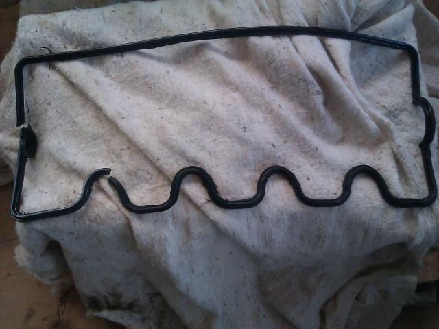

Привет! с распредвалом не буду эксперементировать, оставлю так. На Гелике кастрюль-мастрюль нету там крышку хорошо видно.) так что покрасили все кул). Сегодня пришли поодон родной с Гелика и шатуны на выходных буду ставить наконец поршня, сфоткаю шатуны чем отличаються и вкладыши.
С прокладкой клапанной крышки траблы, немогу заказать приходит нового образца , а мне нужно старого с кругляком с переди,он у меня алюминевый,
вот номер не подходит этот A 102 016 12 21.
разница с переди на прокладке кольцо сверху, с задней стороны вниз, на новой оба кольца вниз.
подскажите парни с прокладкой плиз?

Я с прокладкой крышки тож мучался, потом надыбал еще один кругляш и распилил его пополам и с помощью регметика и какой то матери поставил с прокладкой нового образца.
Потом нашел крышку нового образца и поставил ее.

парни. ни кто не менял прокладки под крышкой клапанной старого образца? поделитесь номерком??
прости, а как это "старого образца"? их всего два варианта было, под насос и ровная спереди. а на старые и новые они не делились...

Отправлено 17 August 2012 - 10:47
вот елки. если стоит большой пятак там значить это под насос. но так как насоса у мея нет -это просто заглушка.? тогда под насос. вот где собака зарыта))
номер нужен под насос значит поэтому и не могу найти.. скиньте плиз номерок.

Отправлено 17 August 2012 - 10:52
дык, на ранние 102е моторы был только один вариант прокладки - "под насос", с заглушкой вместо насоса
A 102 016 11 21
Elring 305.422

Отправлено 17 August 2012 - 15:04
вот его и искал спс. бллин разница в 1 )).

Отправлено 18 August 2012 - 16:08
вот фото прокладки которая нужна, номер значит это на не? последний?
