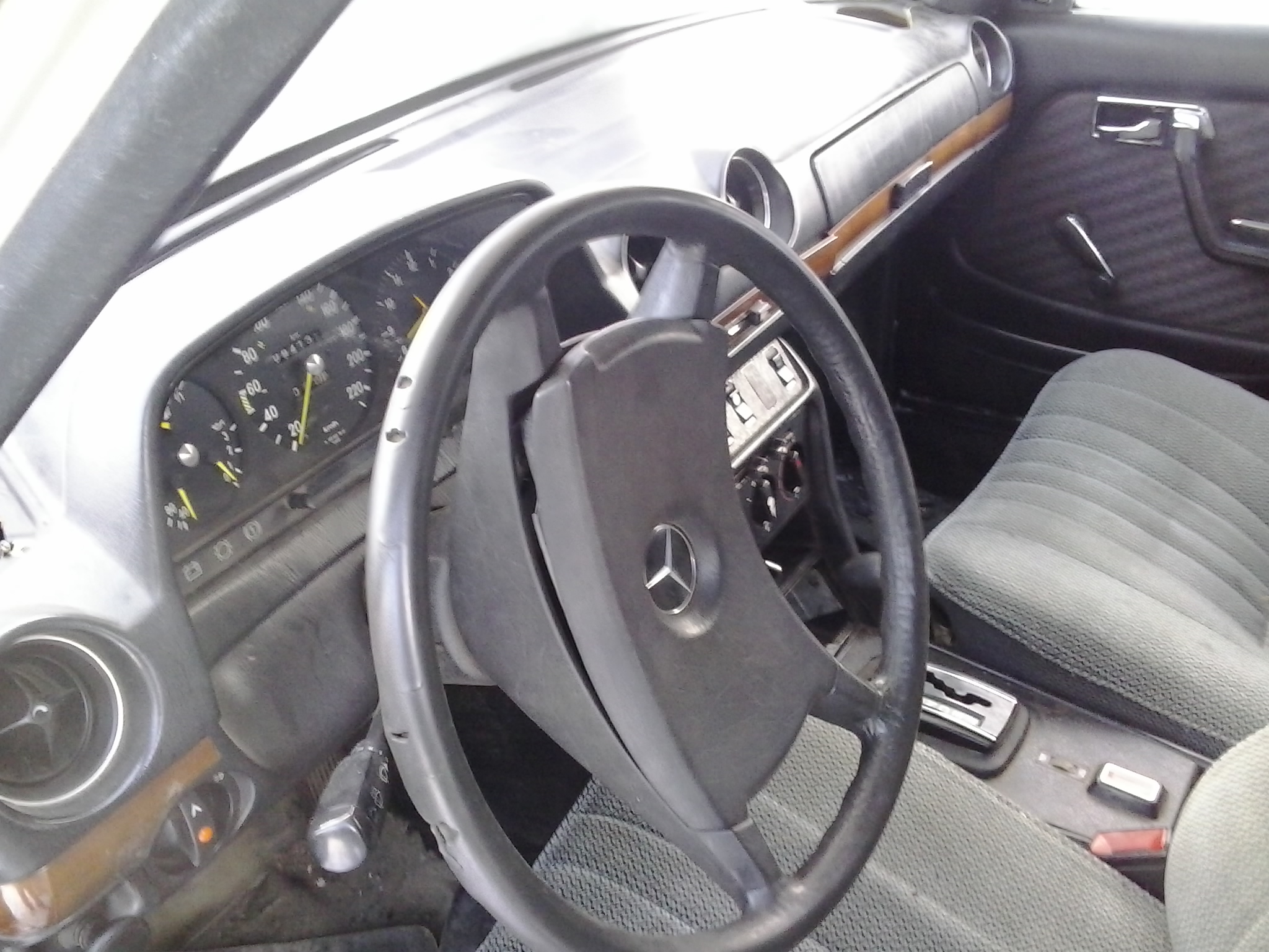

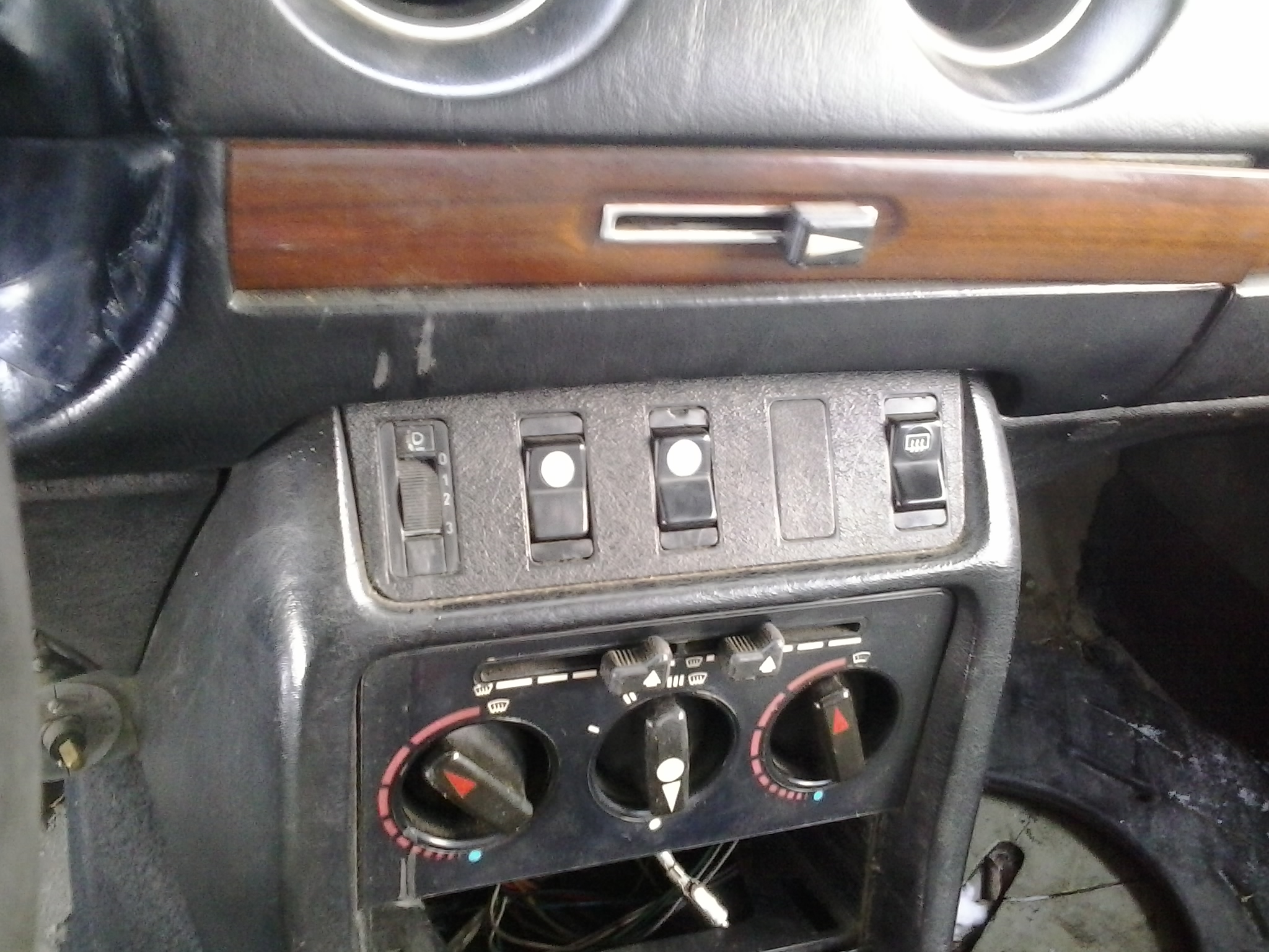

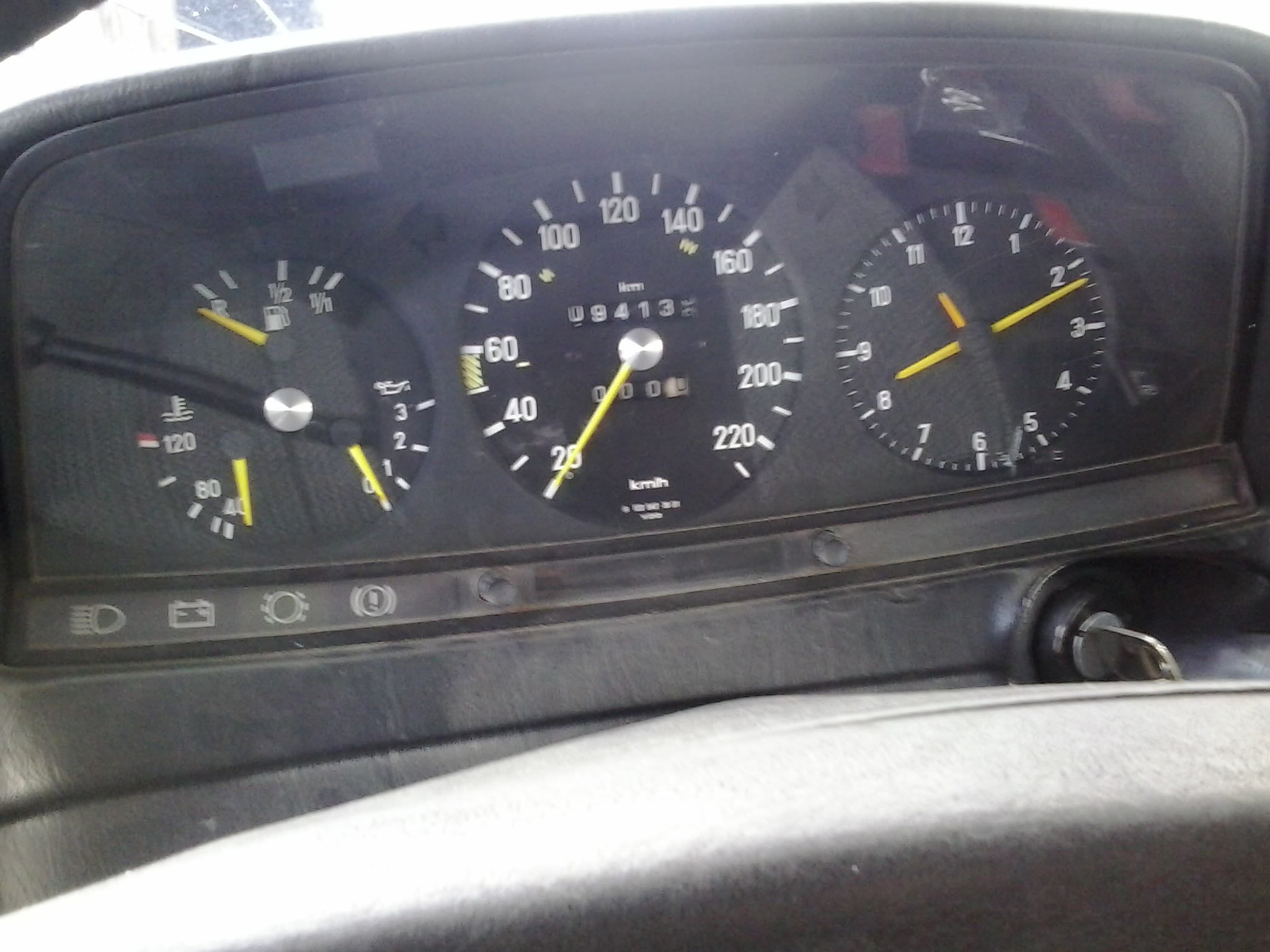

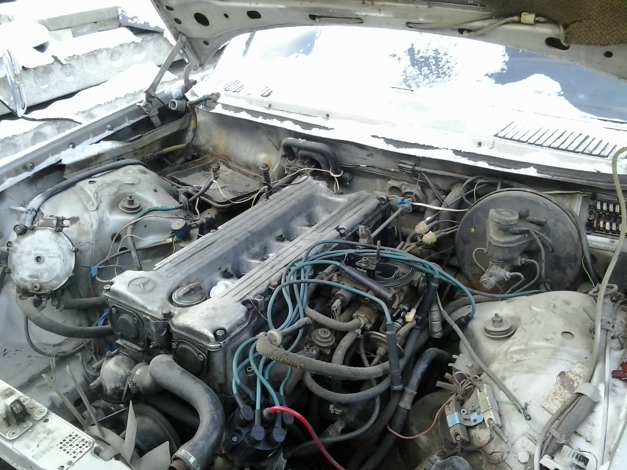

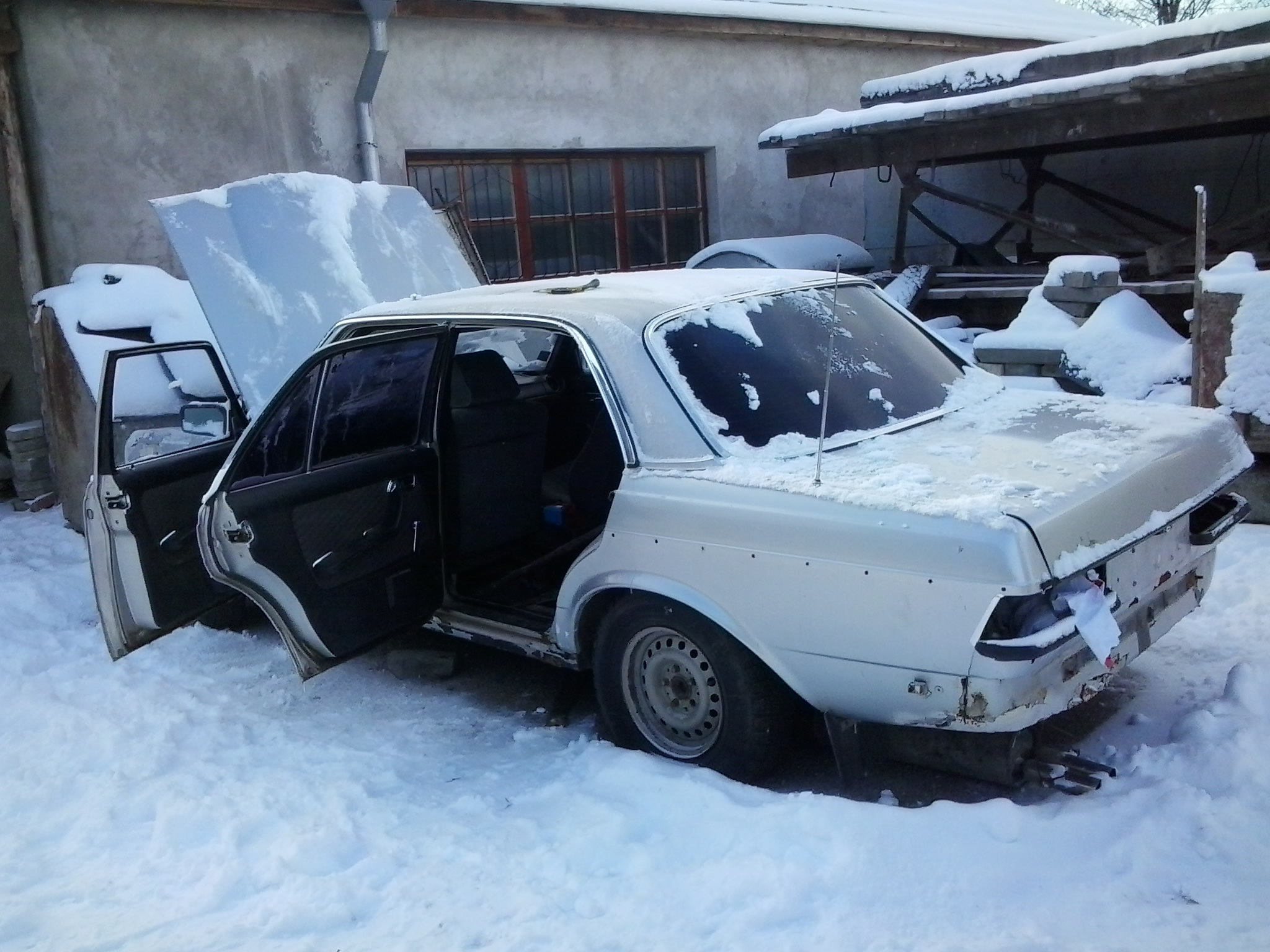

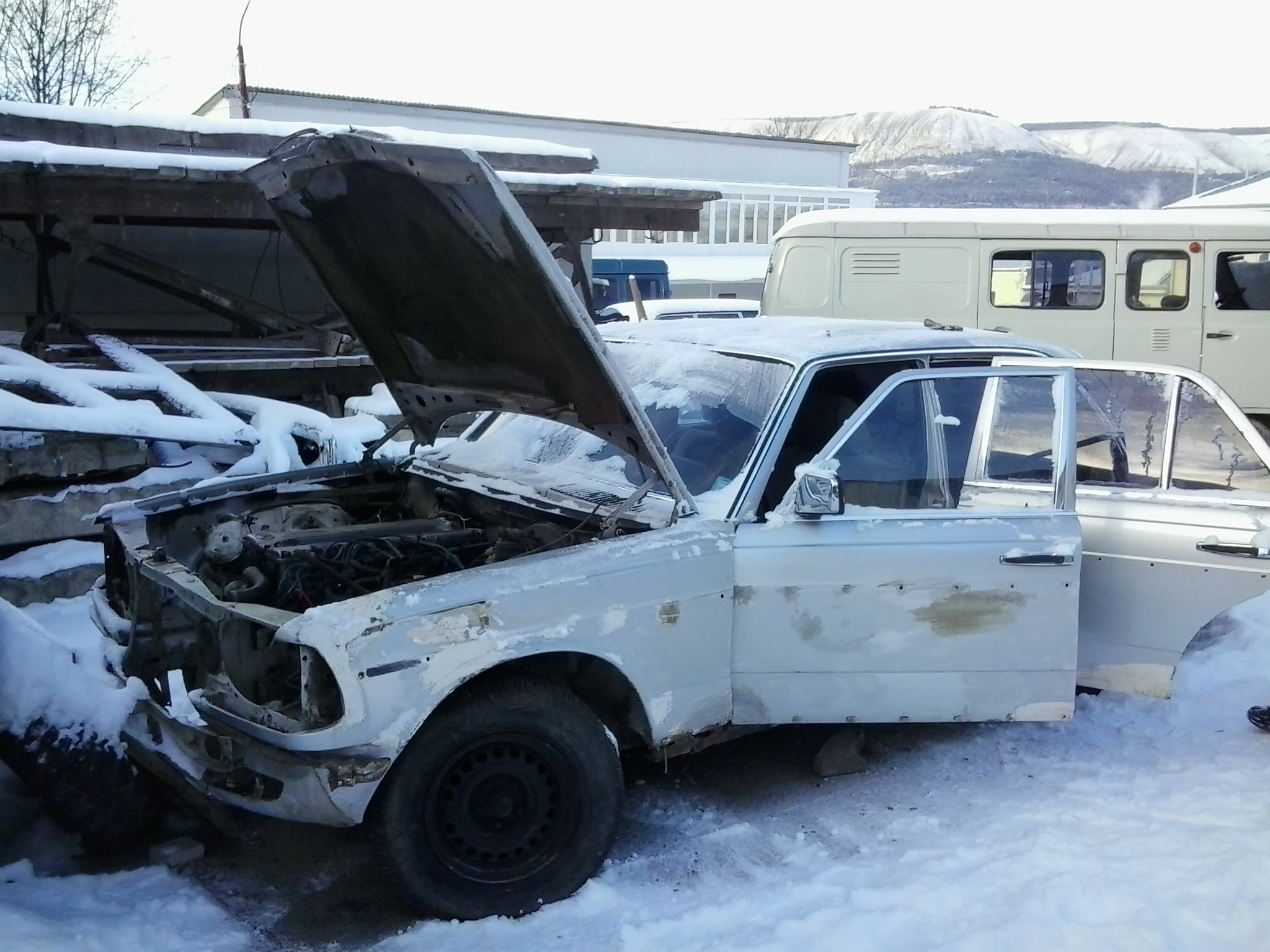

вот попался за копейки 280-й 80-го года решил раскидать :mrgreen:

Ребят вопрос а с этого донора автомат на мой 617-й не подойдет ли?
Возможно, но надо смотреть, крепления и все навесное . Попробуй задай вопрос в ветке по каробкам, там мужики знающие. Вот у меня например стоит 616 и автоматическая коробка от 280 бензинового.Нормально двигаюсь, только задумчивая, хотя наверное это движок 72 силы а не каробка))
