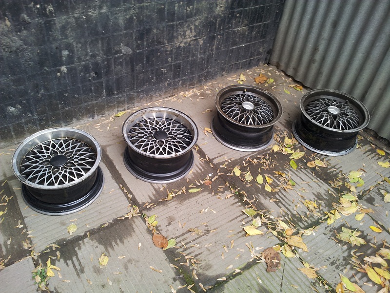

Взял по случаю за 3 рубля диски разноширокие, состояние так себе, весной займусь реставрацией, но ровные. Вылет только "не нашенский" нифига. 20121009_152028.jpg
Подскажите номер толкового человека что сделает проставки на координатном станке?

шикарные дисочки)
задние вроде RH, а передние какие? и вылет?
http://www.проставки-колесные.рф/ и не надо ничего точить)

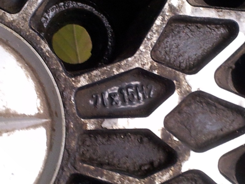

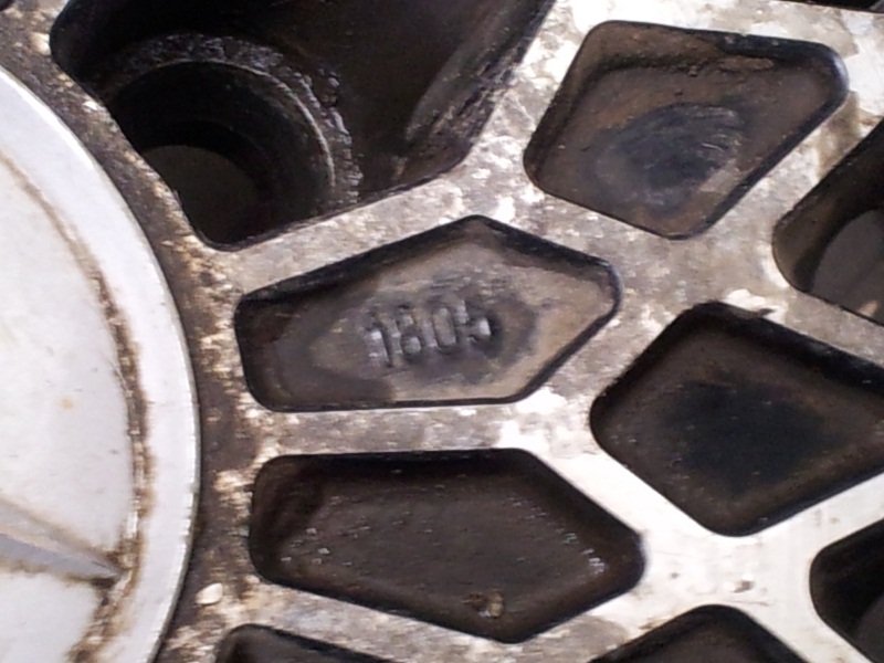

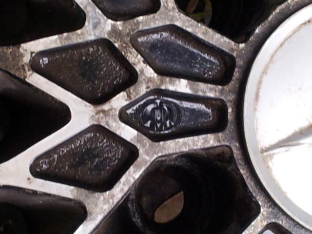

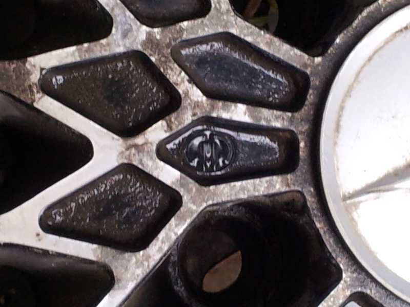

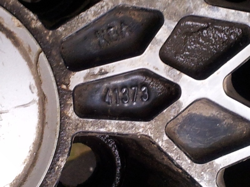

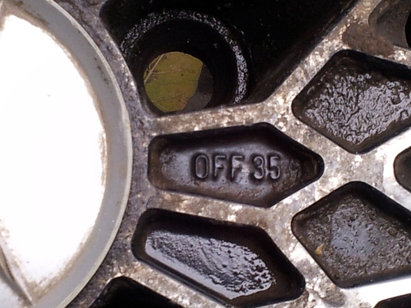

Угу, задние RH, вылет 23.
Передние хз. вот то что на них удалось найти, мож кто разберется )

OFF35 это то что ты ищешь.

:) я примерно так и предположил, теперь понять еще какие именно мне проставки нужны на перед и какие на зад...

Огласи нормальный вылет дисков на 123й.

)) Я сам хотел бы знать точно. Скорее всего это ET 30

Если ЕТ30, то на первые тебе не проставки нужны, а снимать с них 7мм) А со вторыми 5мм проставки. +-5мм обычно роли не играют, можно без проставок ставить. Накинь диски на машину и посмотри не задевают ли они за суппорт например. Хотя с передними будет больше вопросов когда резина будет надета, как бы за кромку крыла шаркать не начала.

Именно по этому я и хочу знать точно... Ибо на перед я при покупке пробовал накинуть. Тот что 35 - садится глубоко и кромкой прямо на рычаг, те что 23 - с рычагом все в порядке, но при повороте "внутрь" цепляют за пружину. Надоть точно, чтобы позже не убить новую подвеску.

Если точно, то получить вылет 30 ты можешь только из тех дисков которые идут с вылетом 35, путем установки под них 5мм проставки(я тебе кстати пару 6мм проставок могу подогнать занедорого)))). Диски с вылетом 23 к вылету 30 не подогнать, стачивать центр просто опасно с точки зрения прочности диска.

Сопсна, если брать на веру что у 123-го ET = 30, то те что ЕТ23 нормально встанут взад, будут чуть шире чем нужно, но не смертельно. А вот те что ЕТ35 требуют проставок. Мдя, вот нифига мне не показалось при примерке что там хватит 5мм... скорее 10-15 там просилось. Но вообще-то я еще лох в этих делах, может быть и верно.
