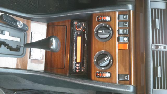

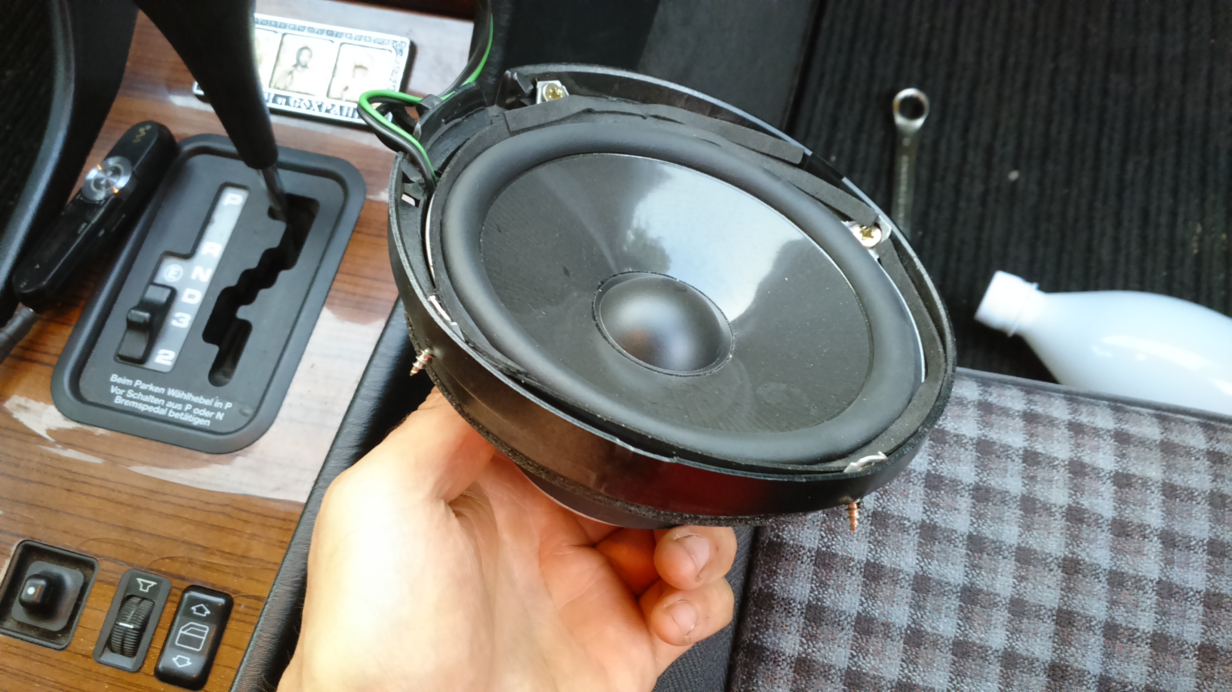

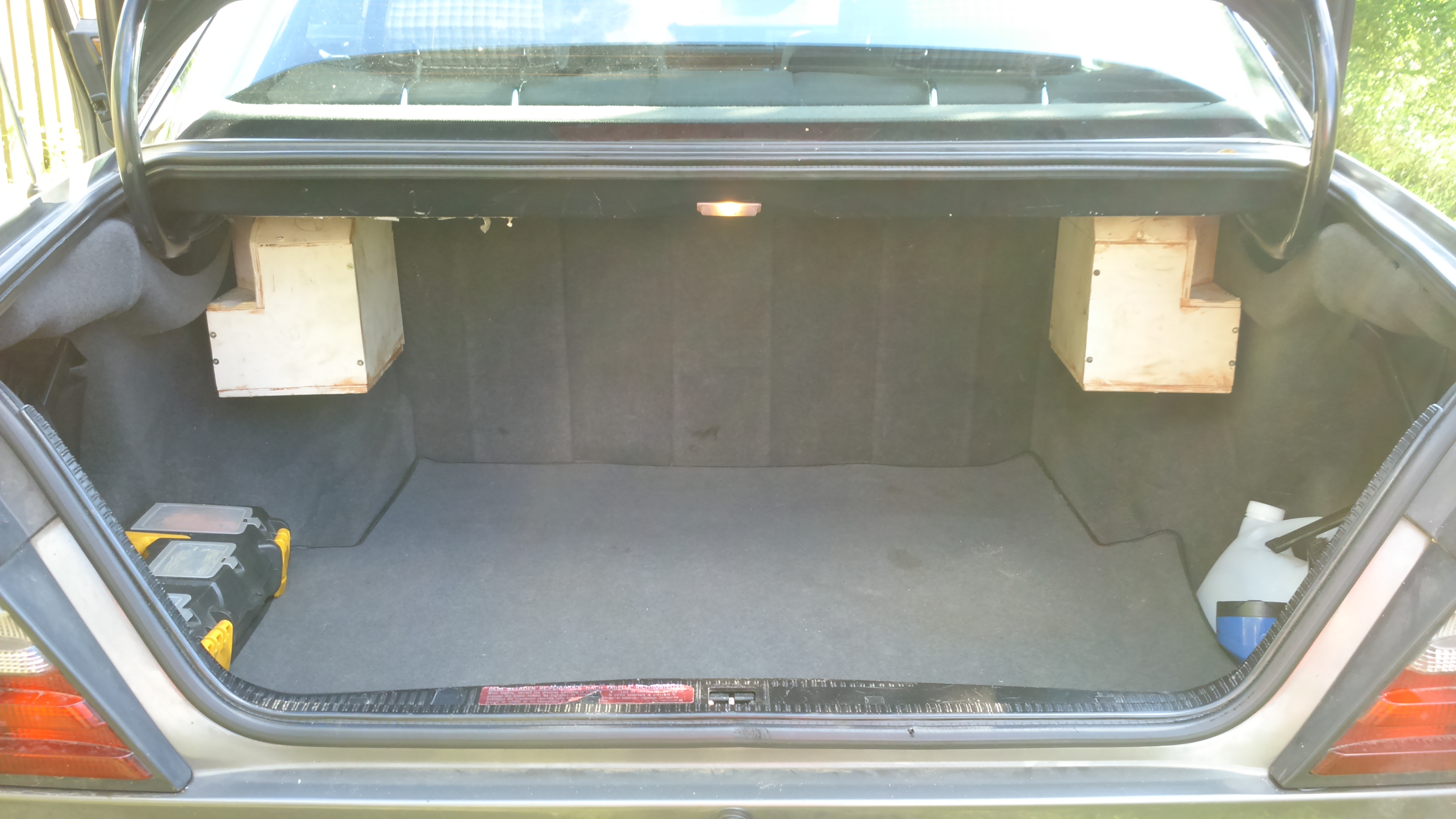

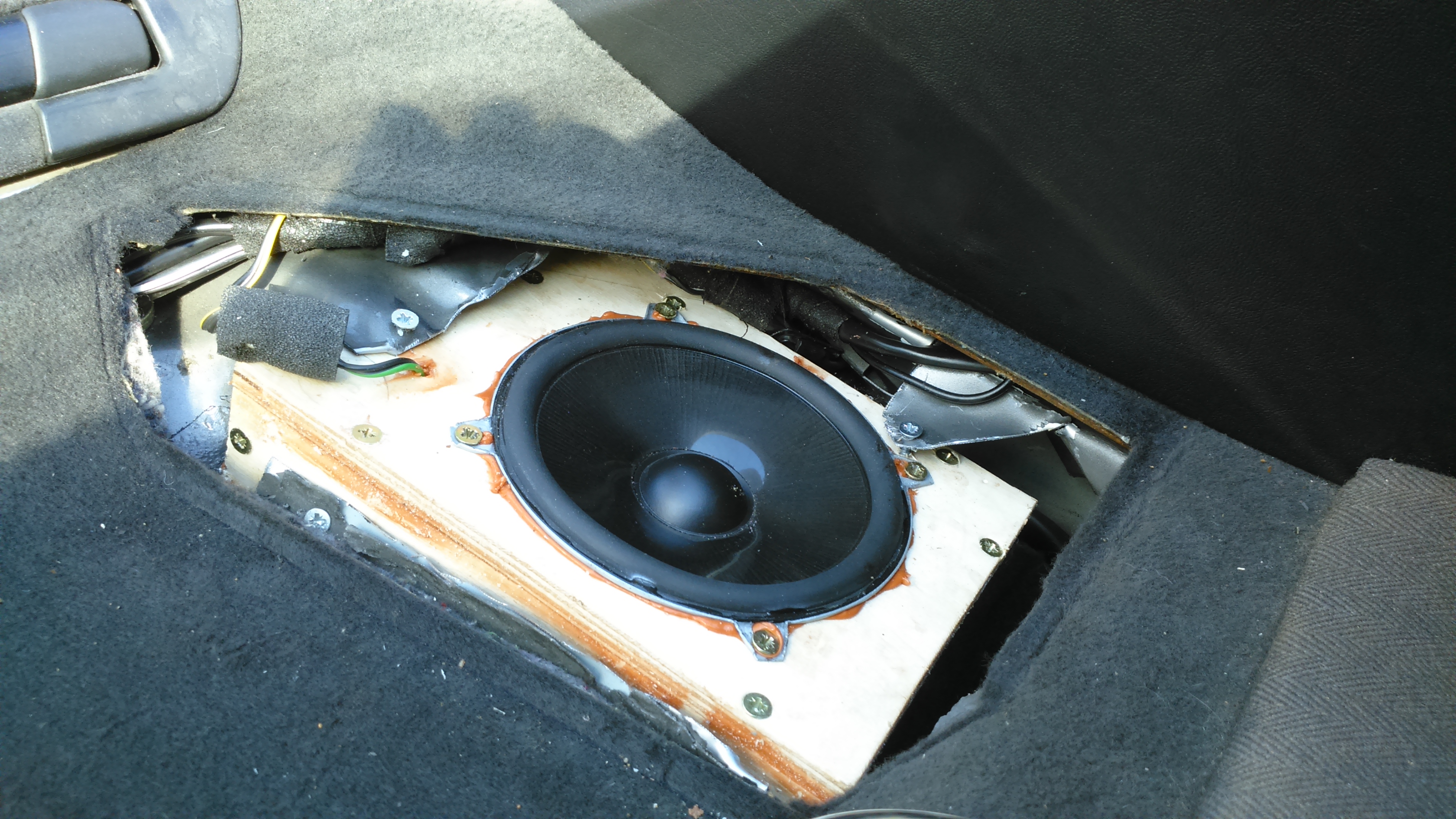

Всем привет!
Добрался до города - выкладываю фото.
Вот магнитола:
Вот что было сзади до последнего вмешательства. ставил так сам, когда и не думал даже что заморочусь с ЗЯ.
Все штатное кроме дырок в железной полке и самихдинамиков. подиумы живы, в них только добавились пару отверстий от саморезов. если кому надо отдам за так.

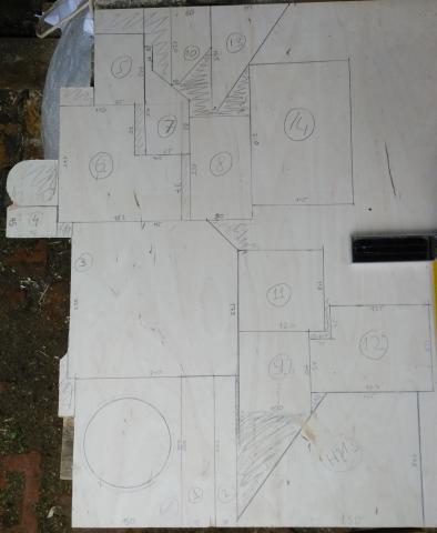

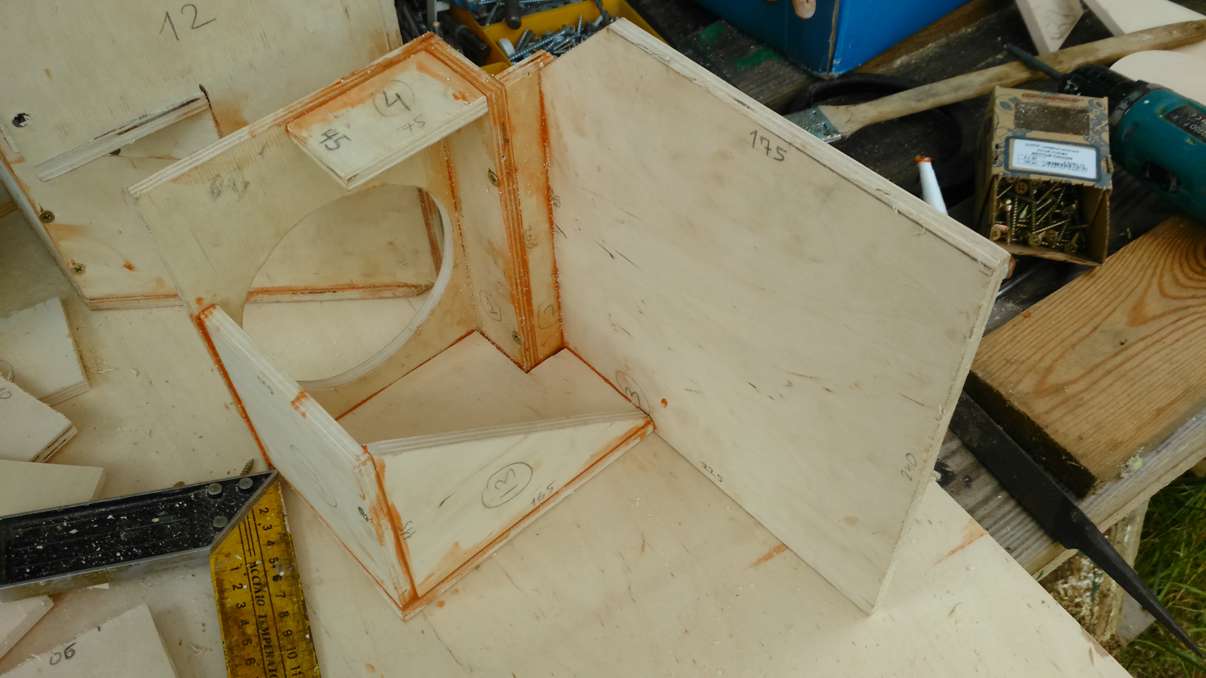

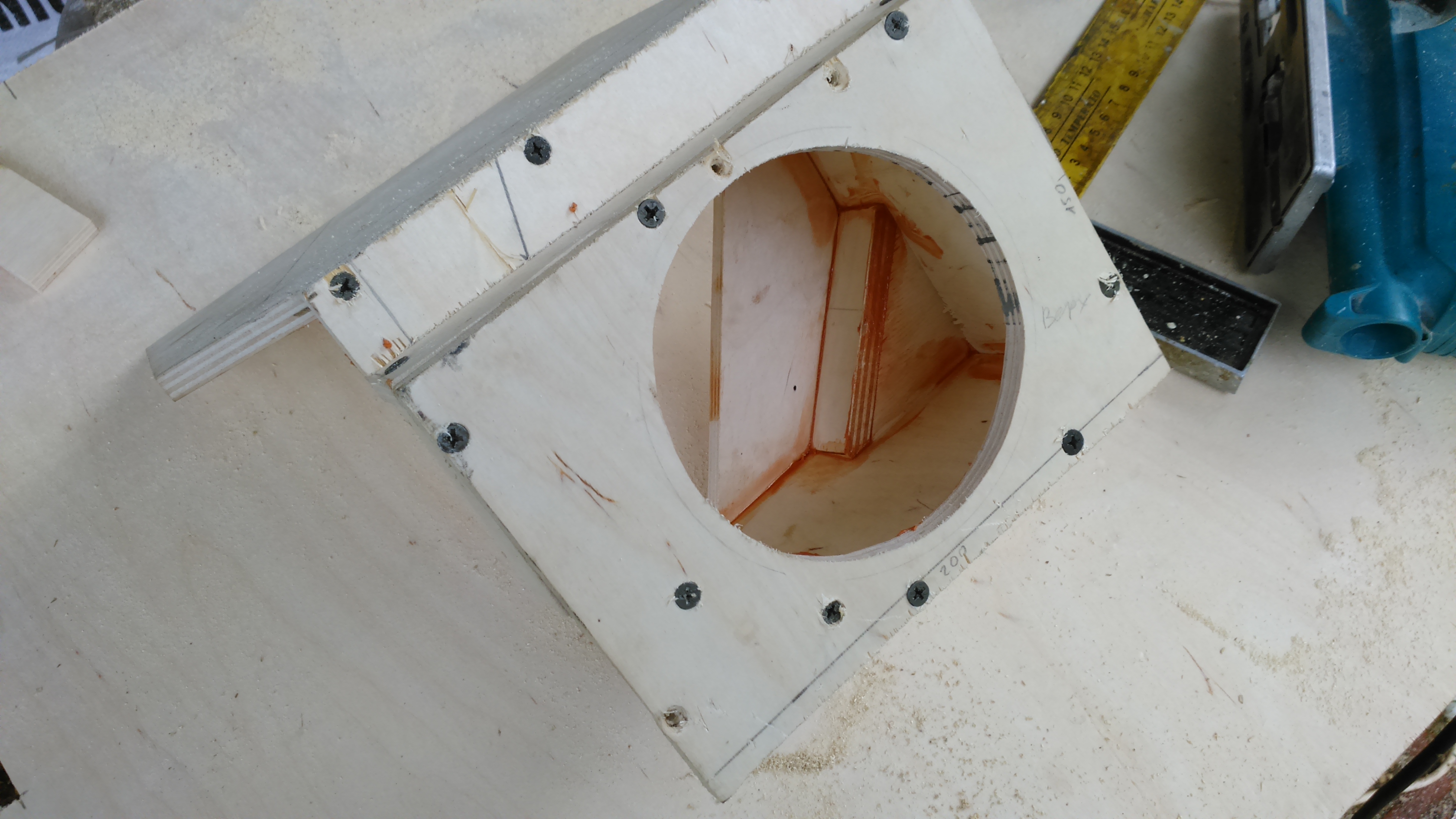

Отправлено 17 July 2016 - 22:25

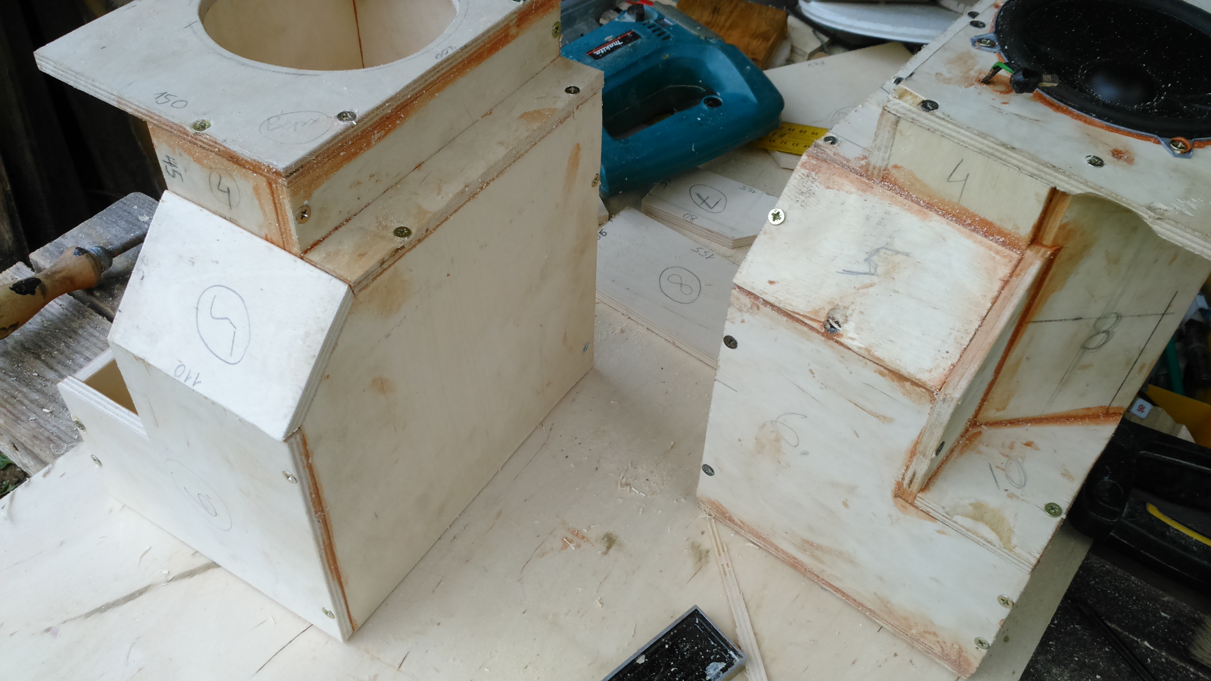

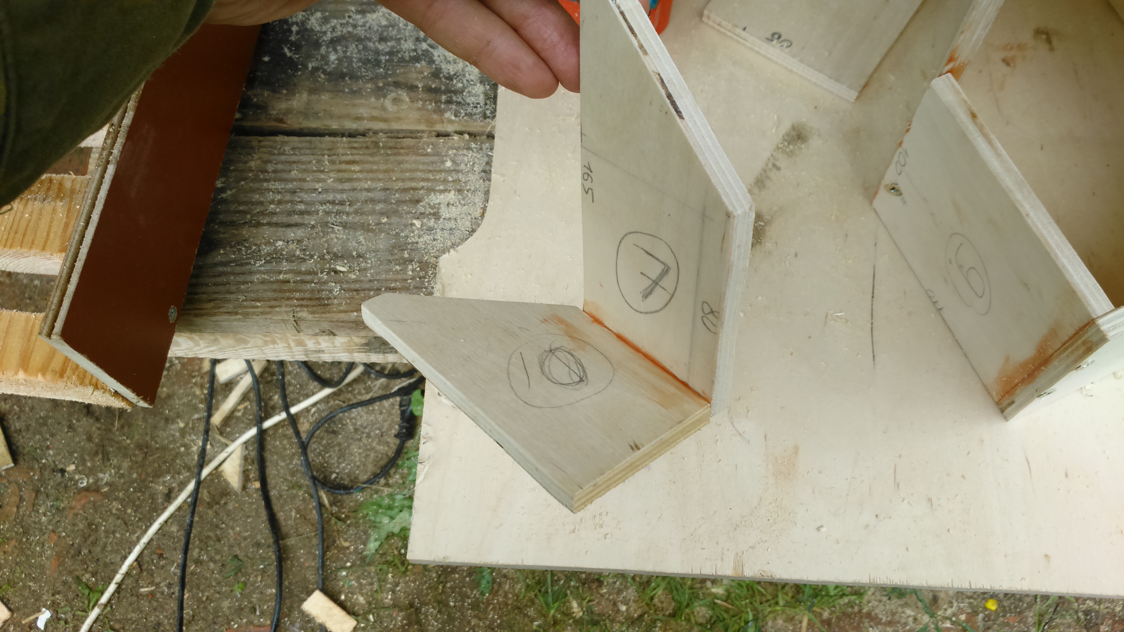

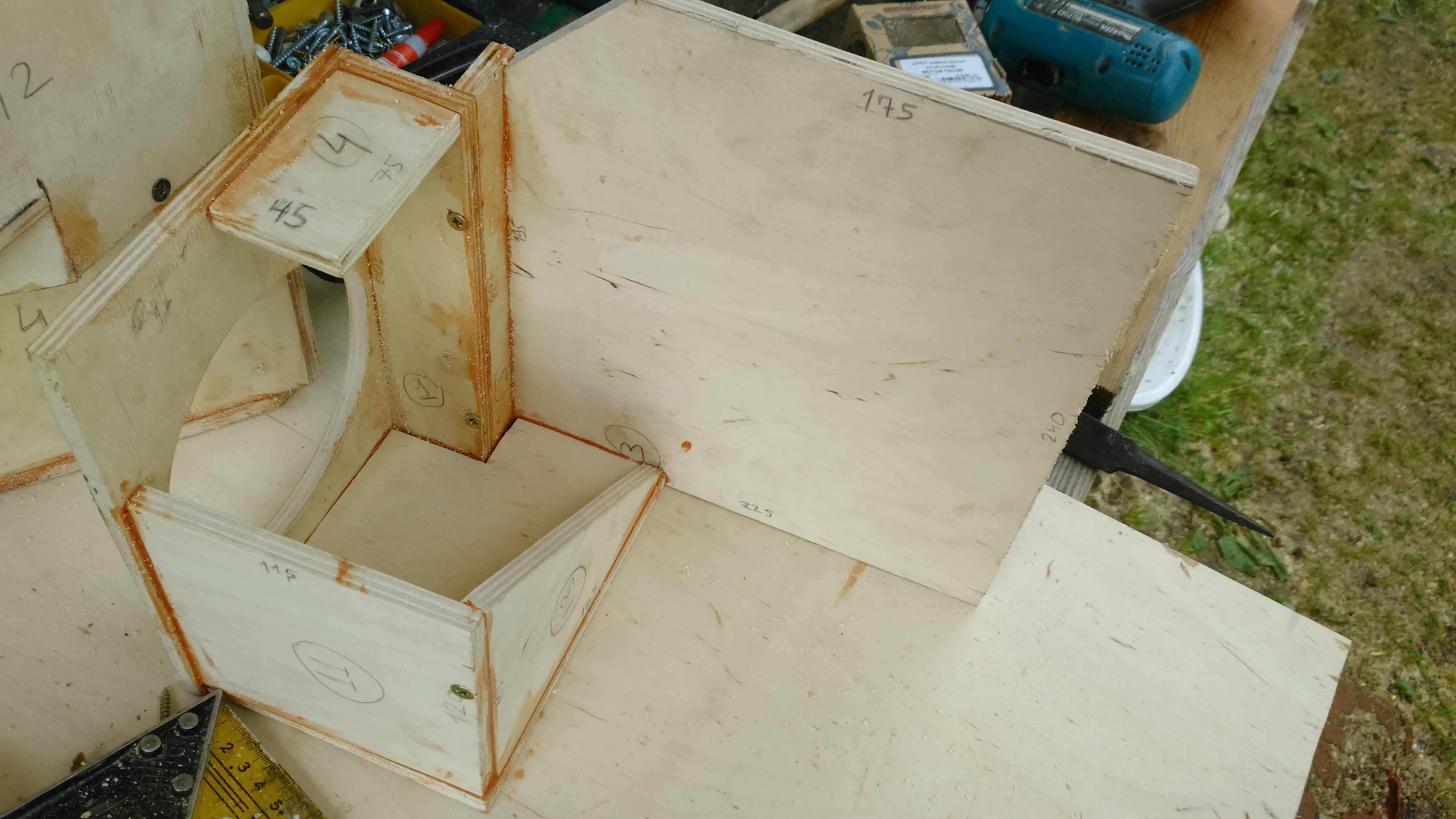

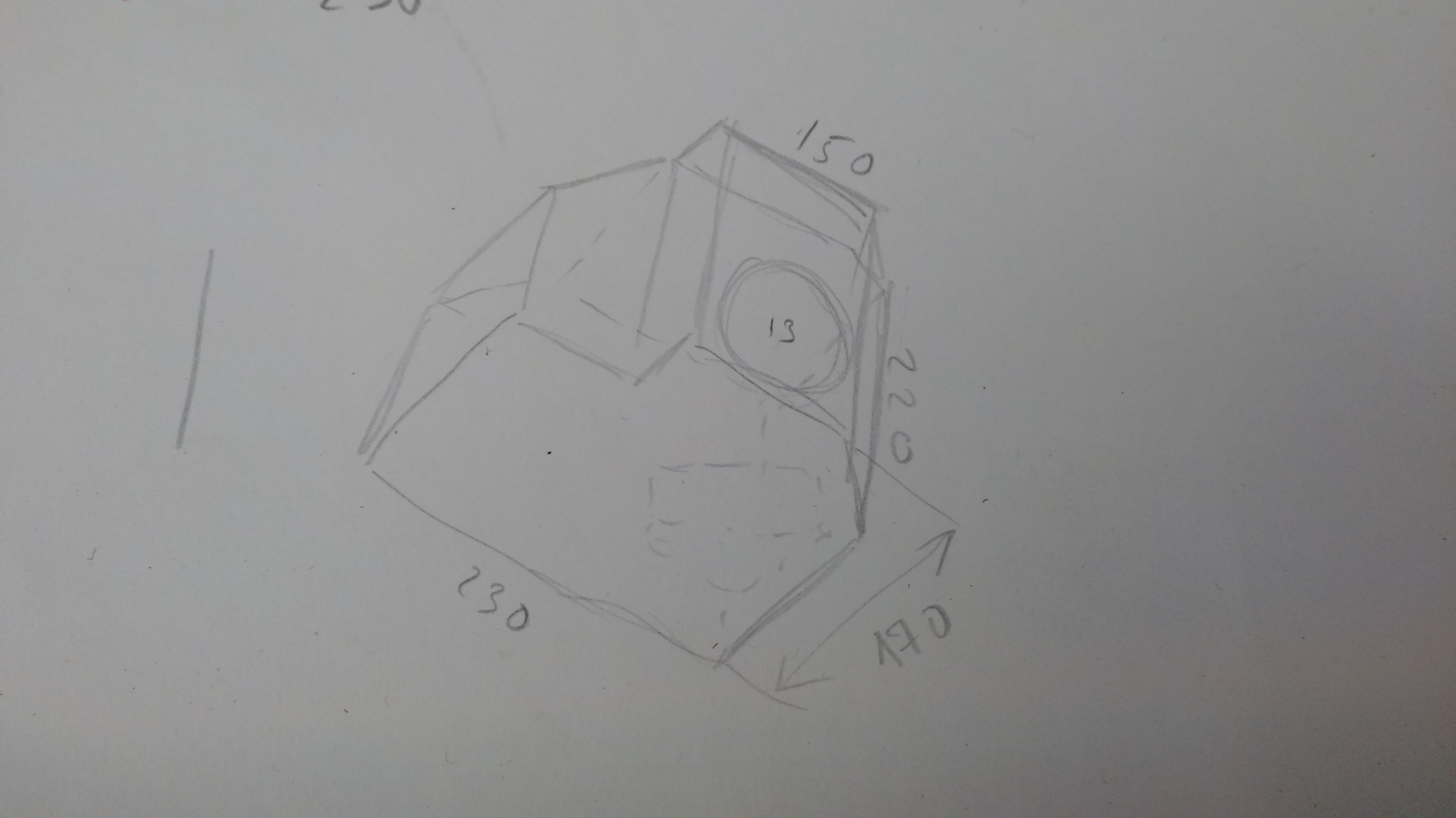

начинал с идеи:
ну и дальше замерял по месту и вырезал из 10 мм фанеры:
WDB1240261B722279
До этогo
w124 230e 1989 KE МКПП "барабан"

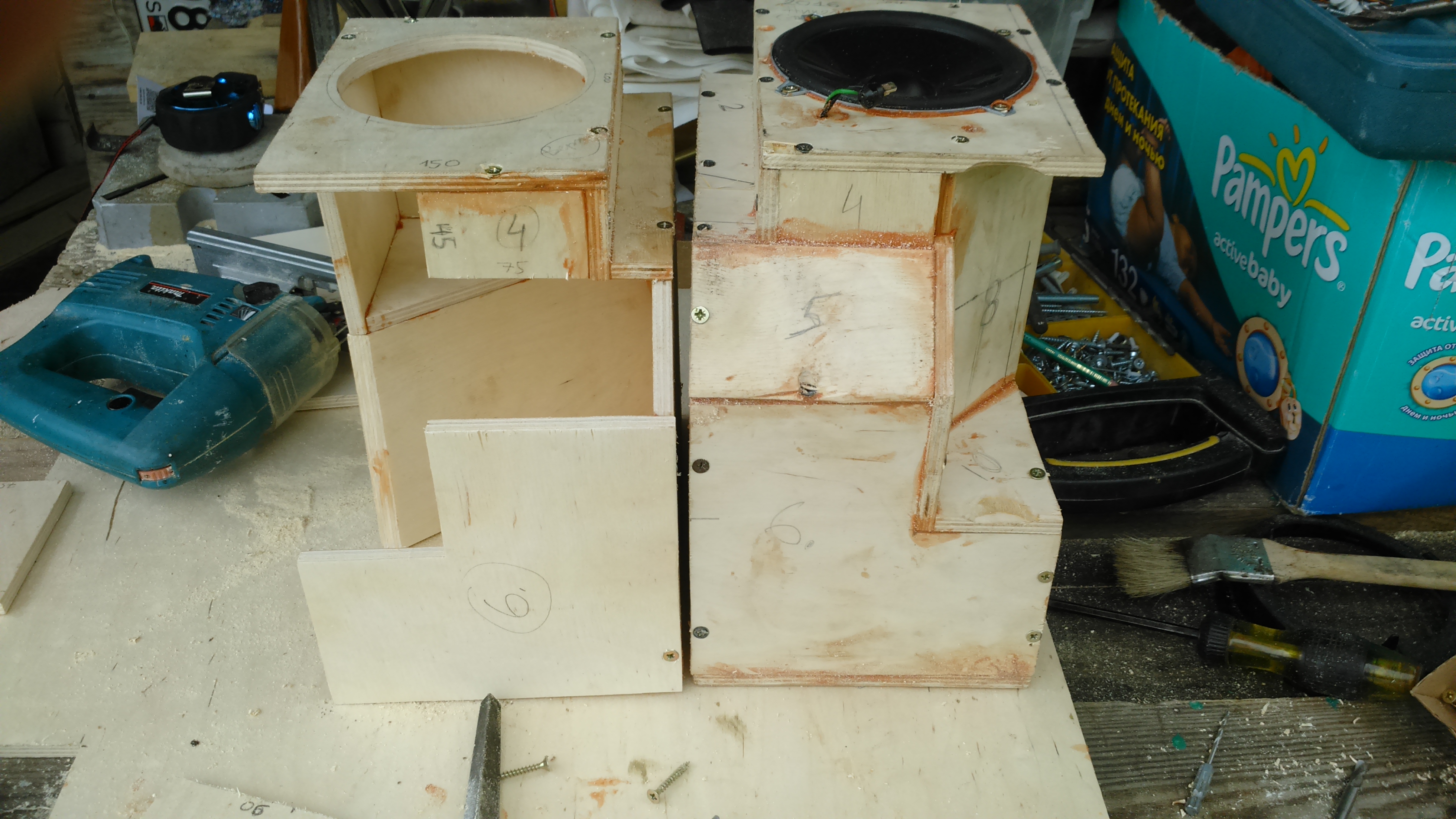

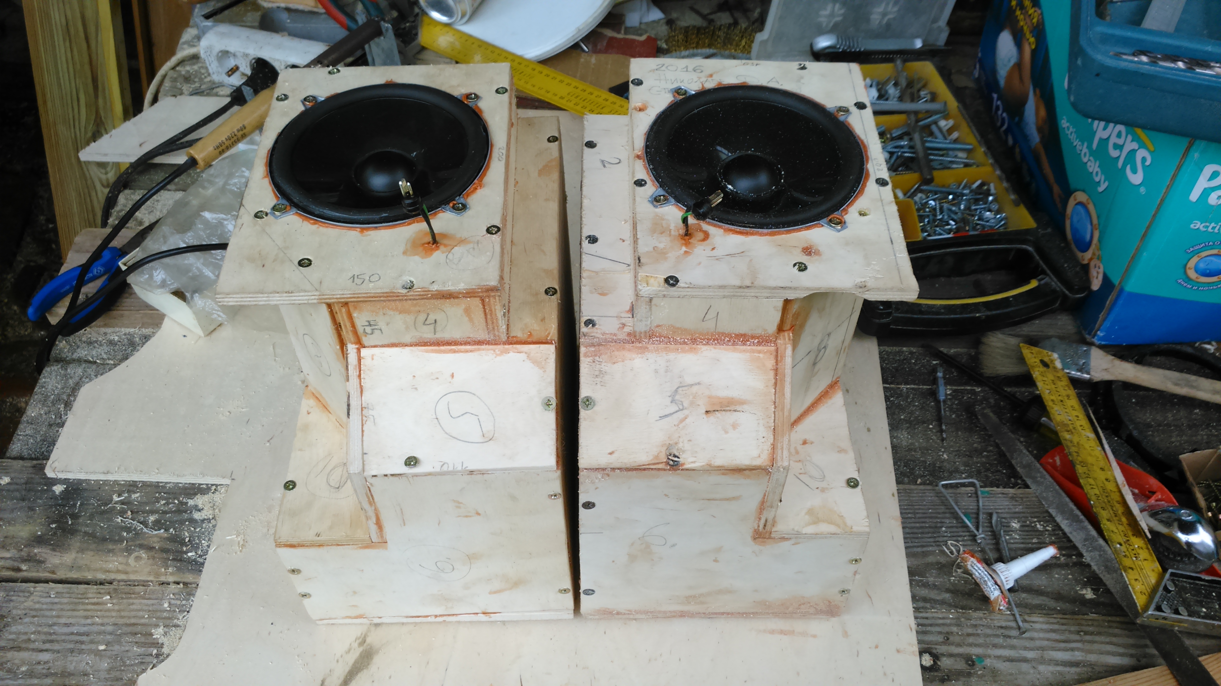

Отправлено 17 July 2016 - 22:28

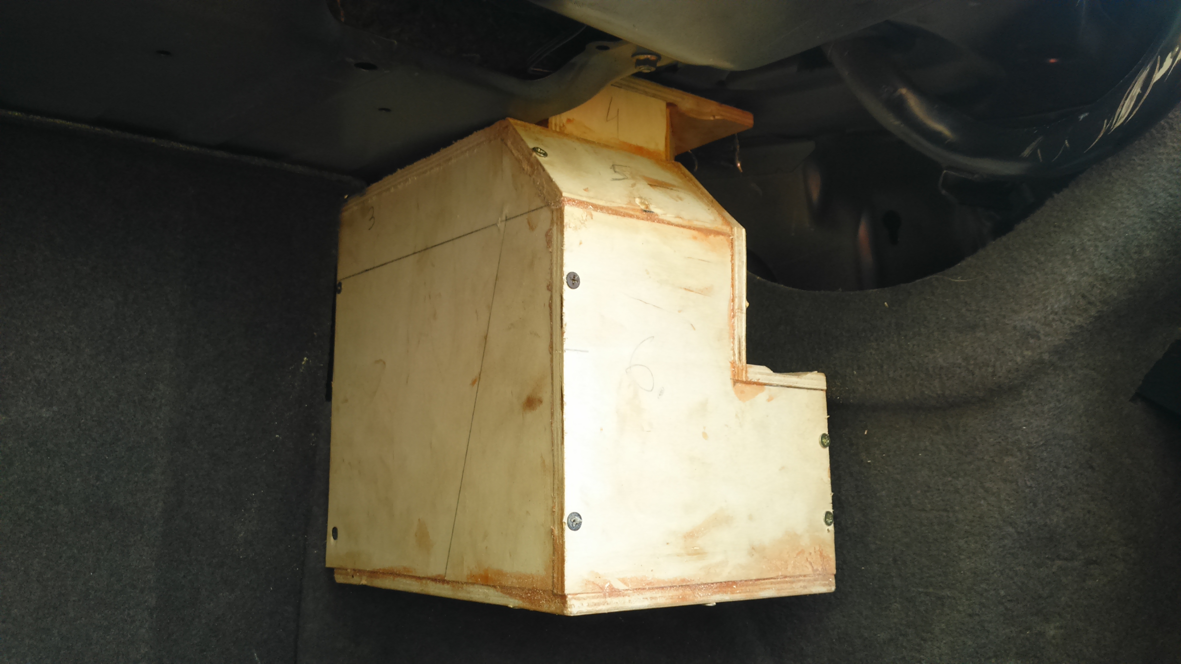

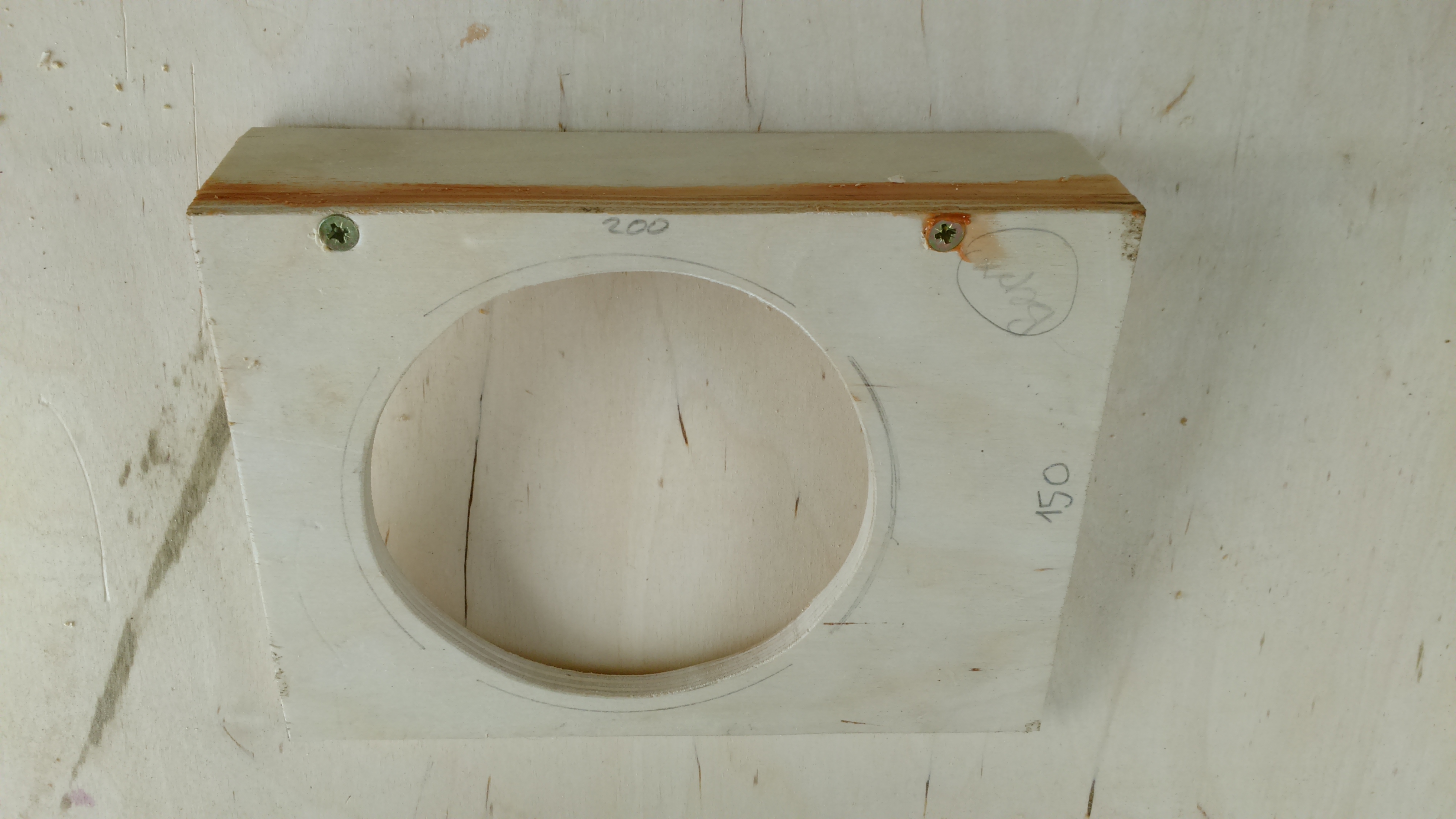

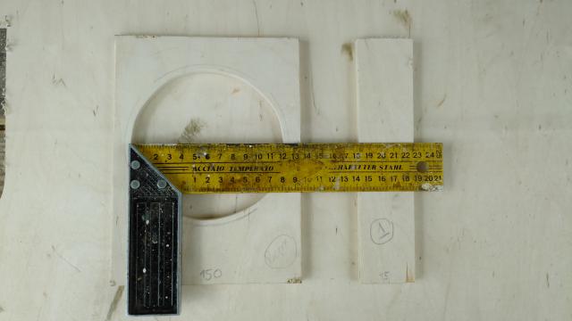

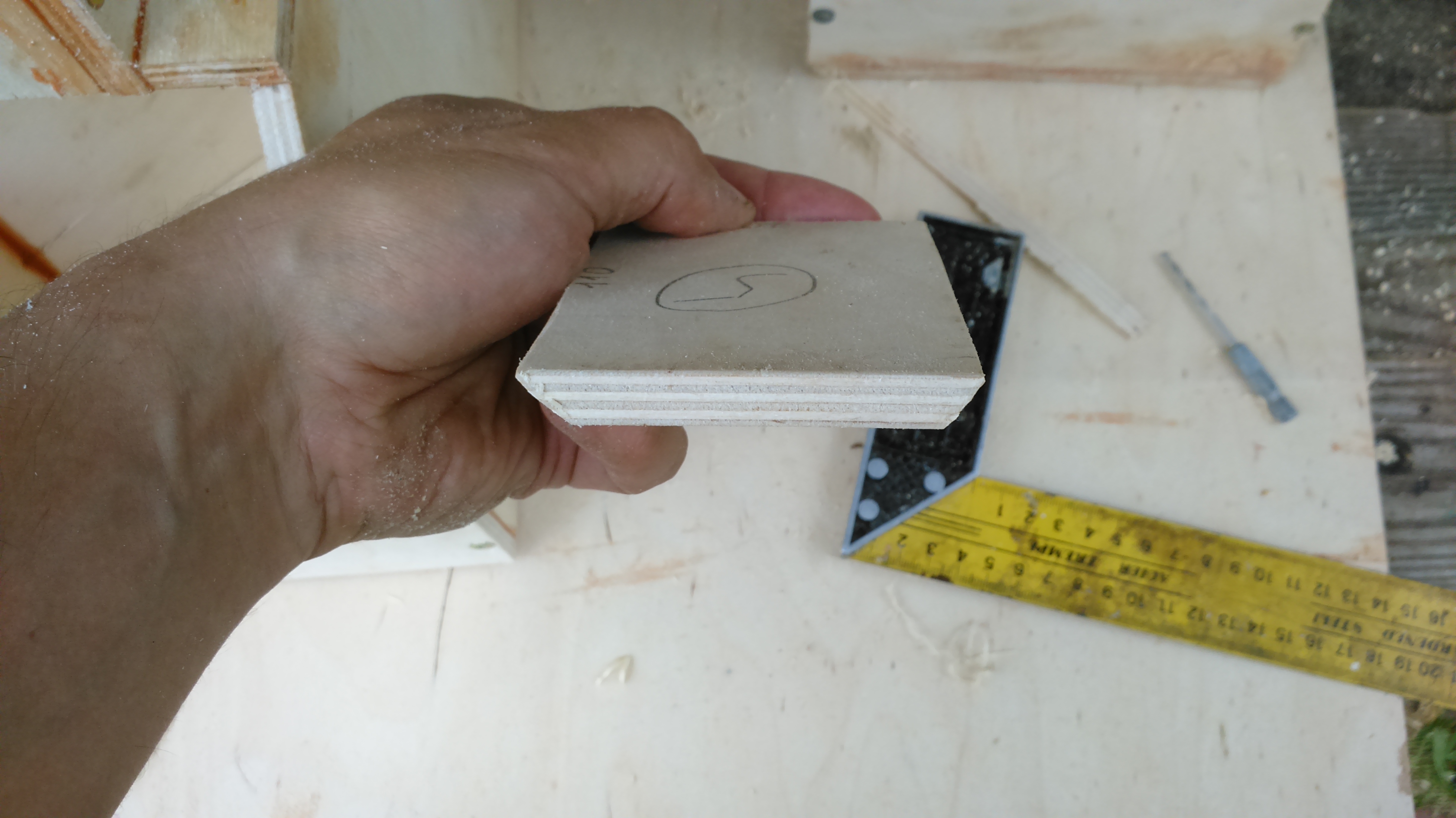

вторая пошла быстрее, по аналогии. и если кто захочет повторить вот крой левой стороны:
ну и еще фотки:

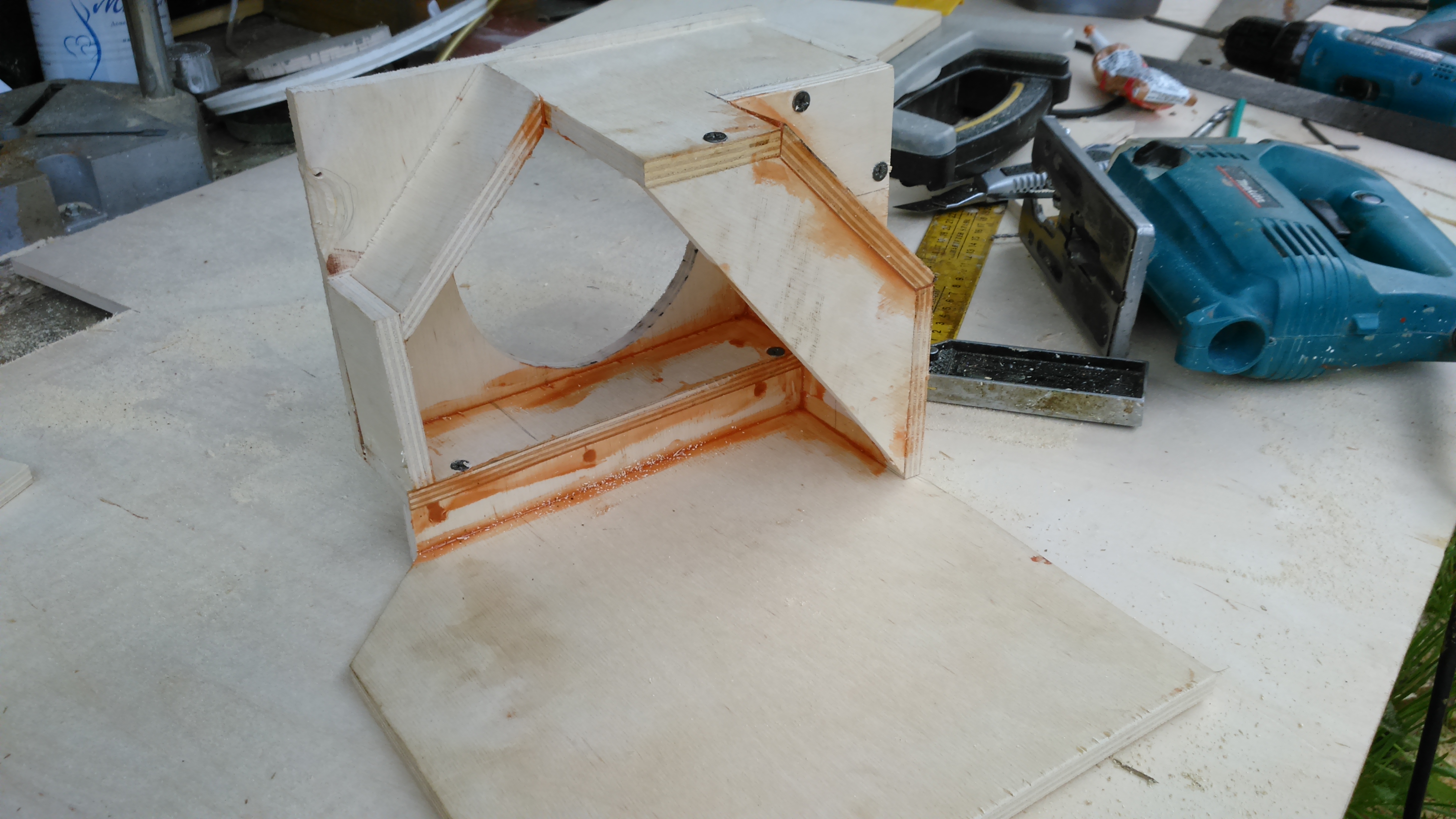

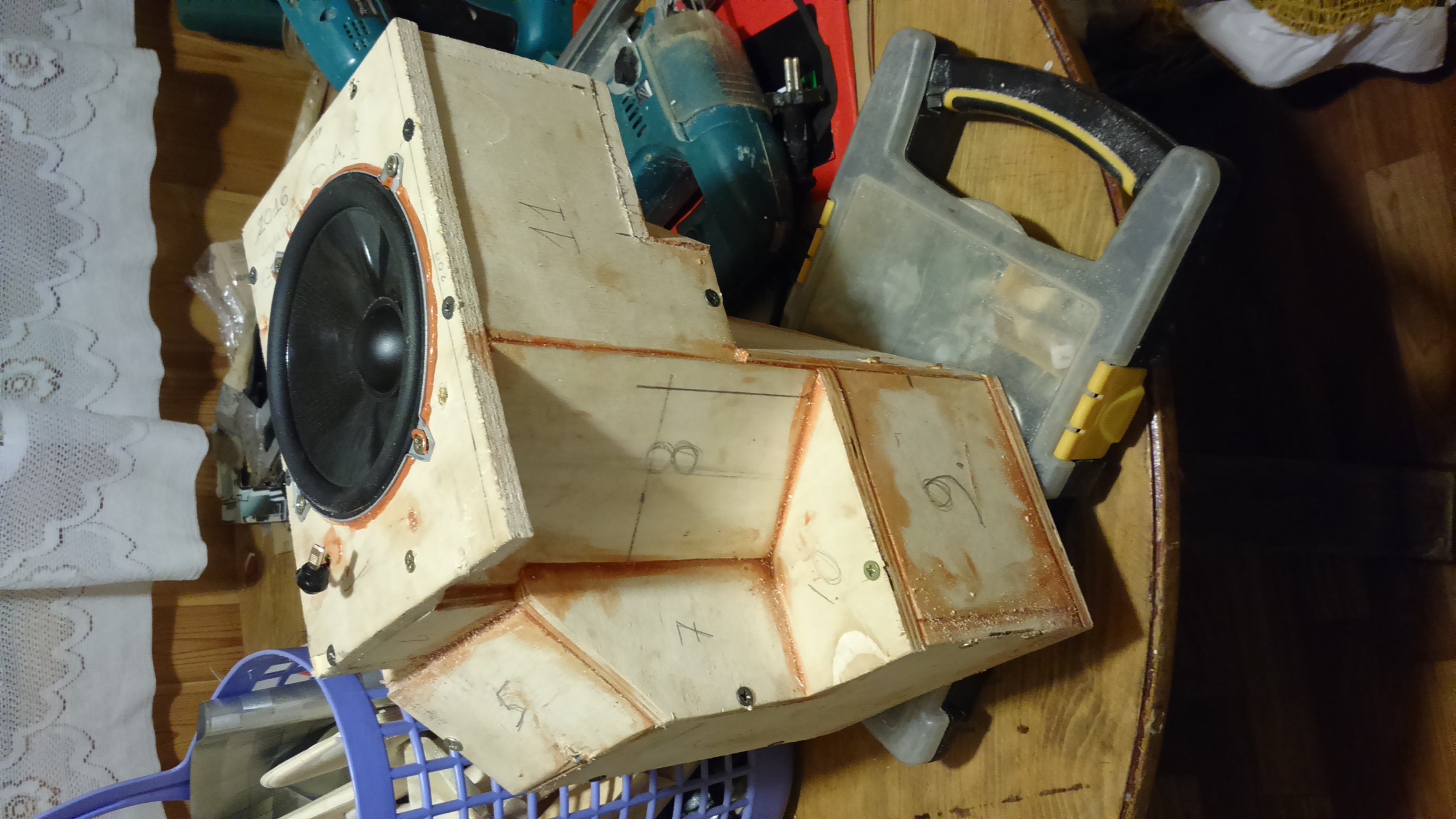

Отправлено 17 July 2016 - 22:36

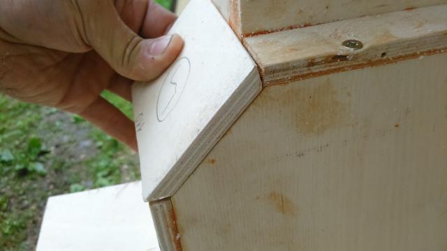

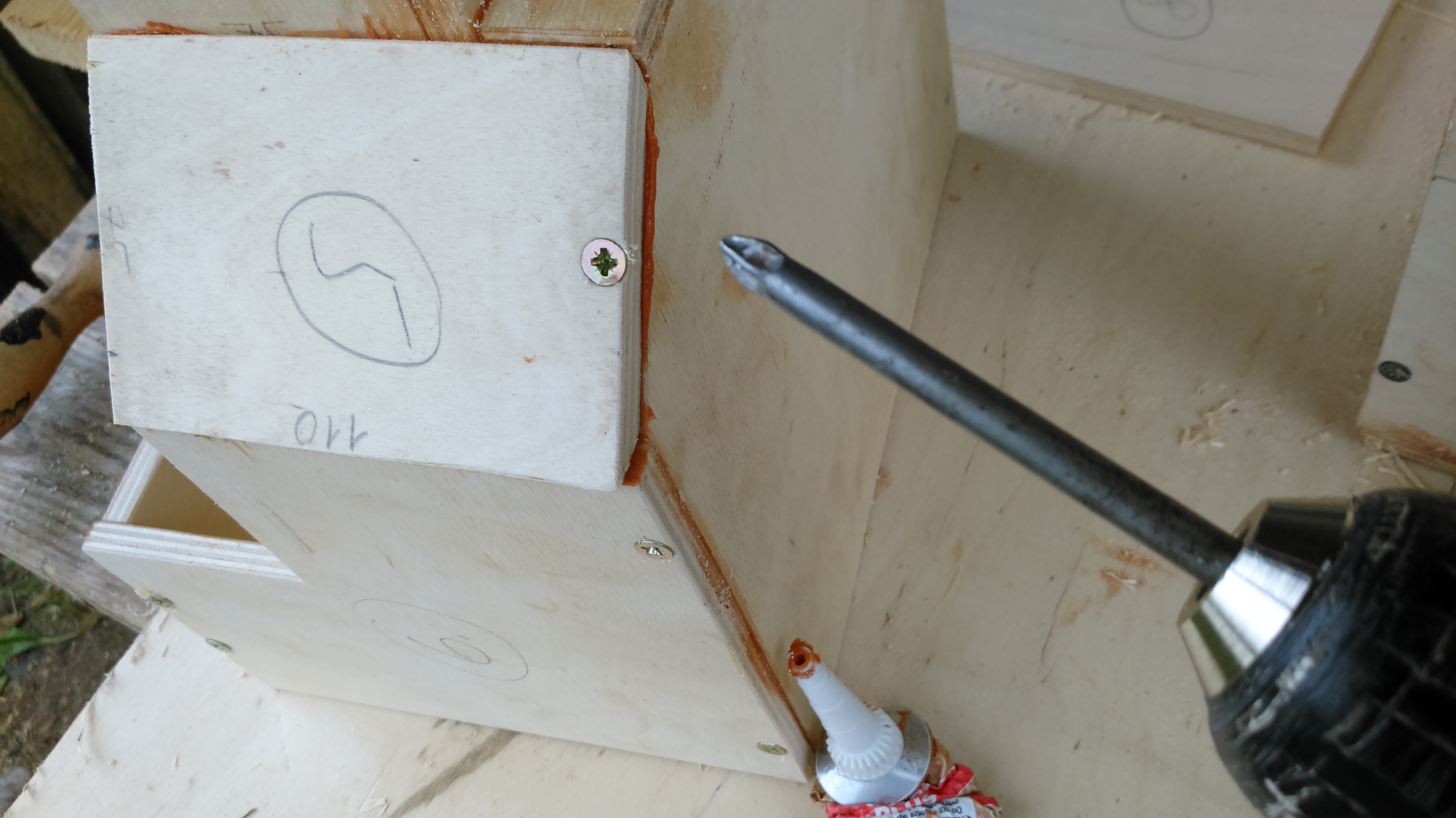

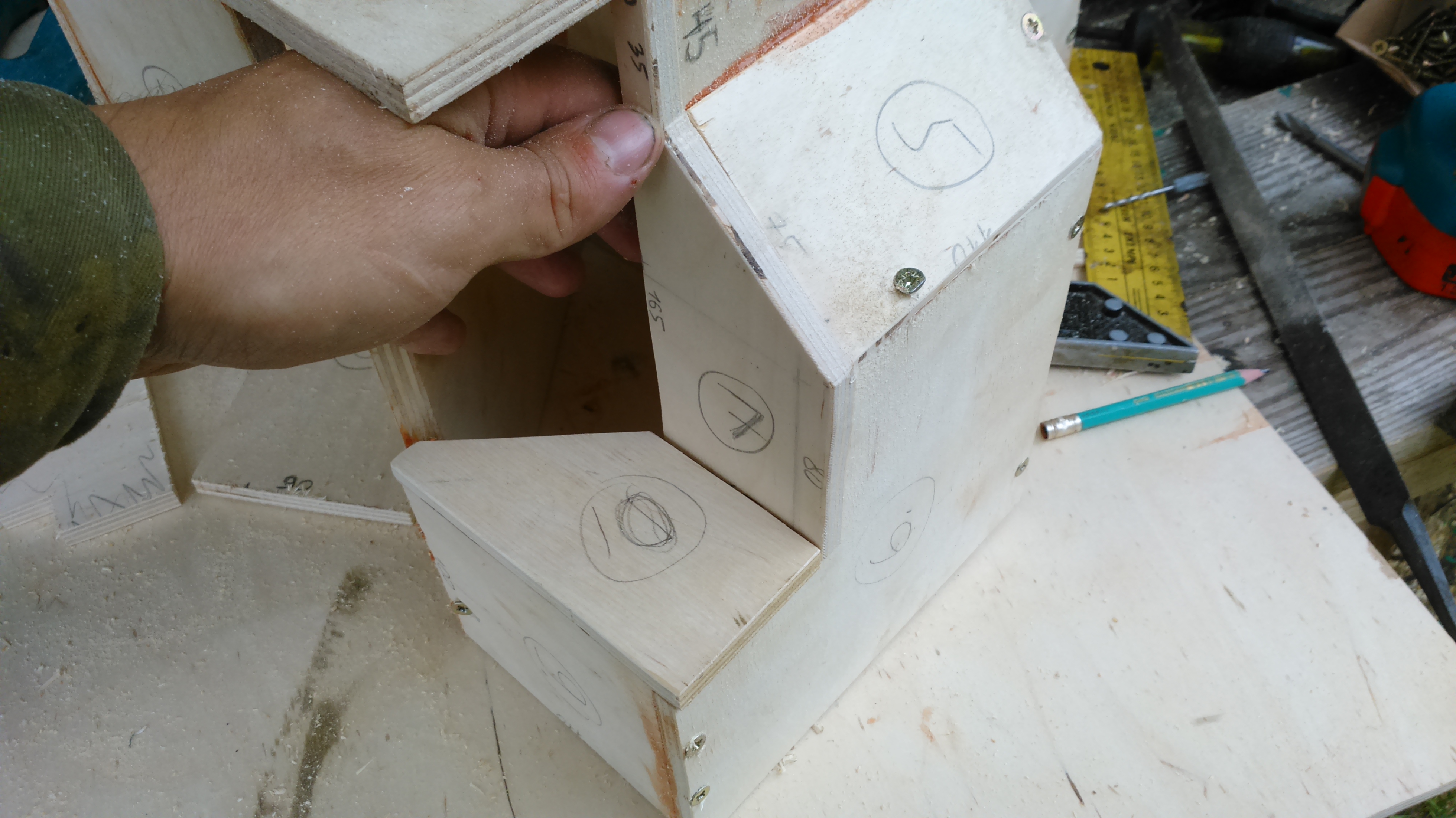

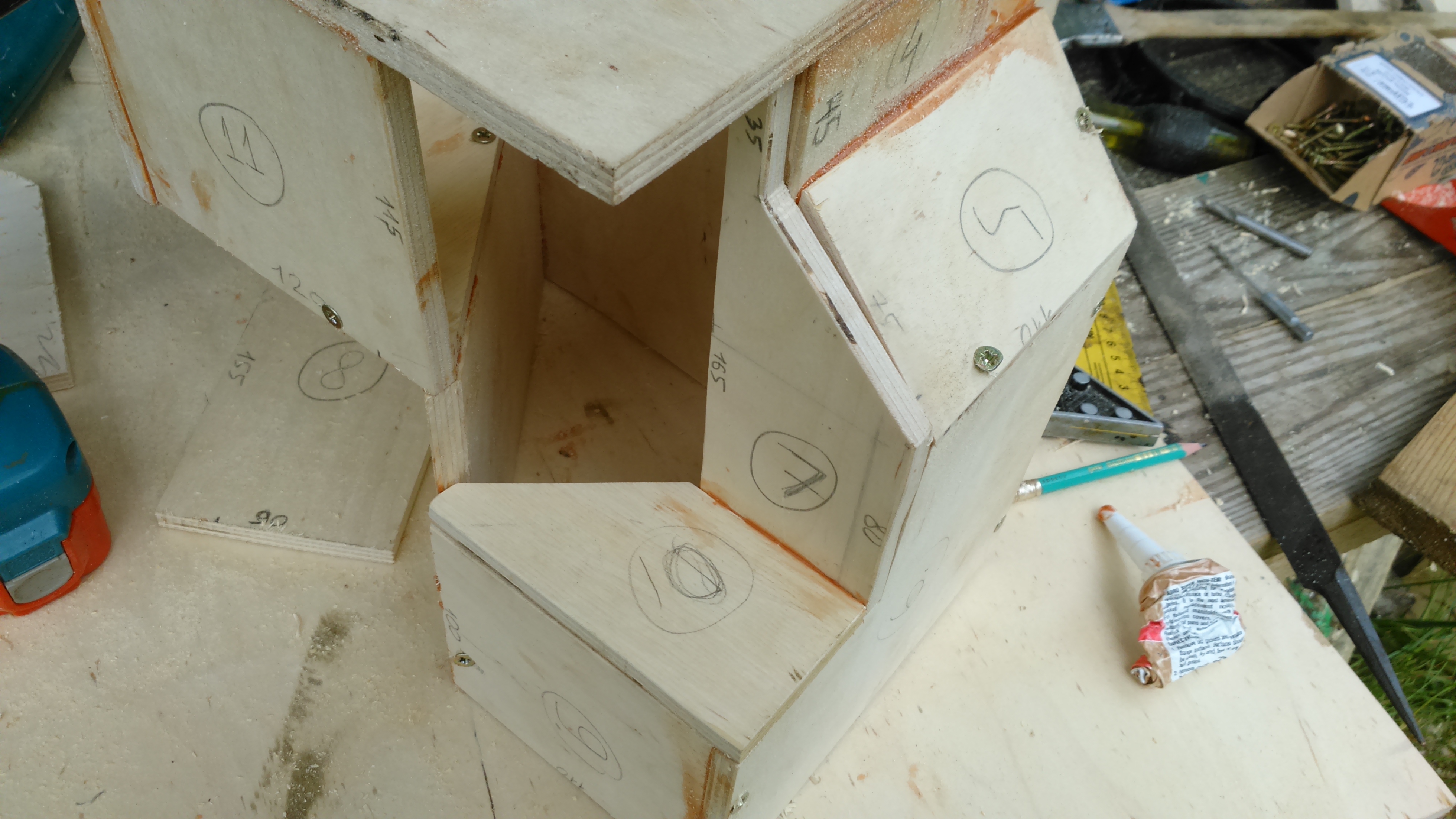

а вот эти элементы сразу не крепить! их нужно скрепить между собой. в процессе еще было пару таких моментов.\
WDB1240261B722279
До этогo
#109 ОФФЛАЙН   Danilajazz
Danilajazz

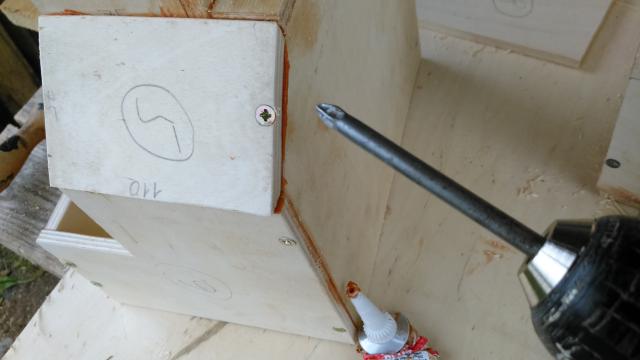

Отправлено 17 July 2016 - 22:38
WDB1240261B722279
До этогo

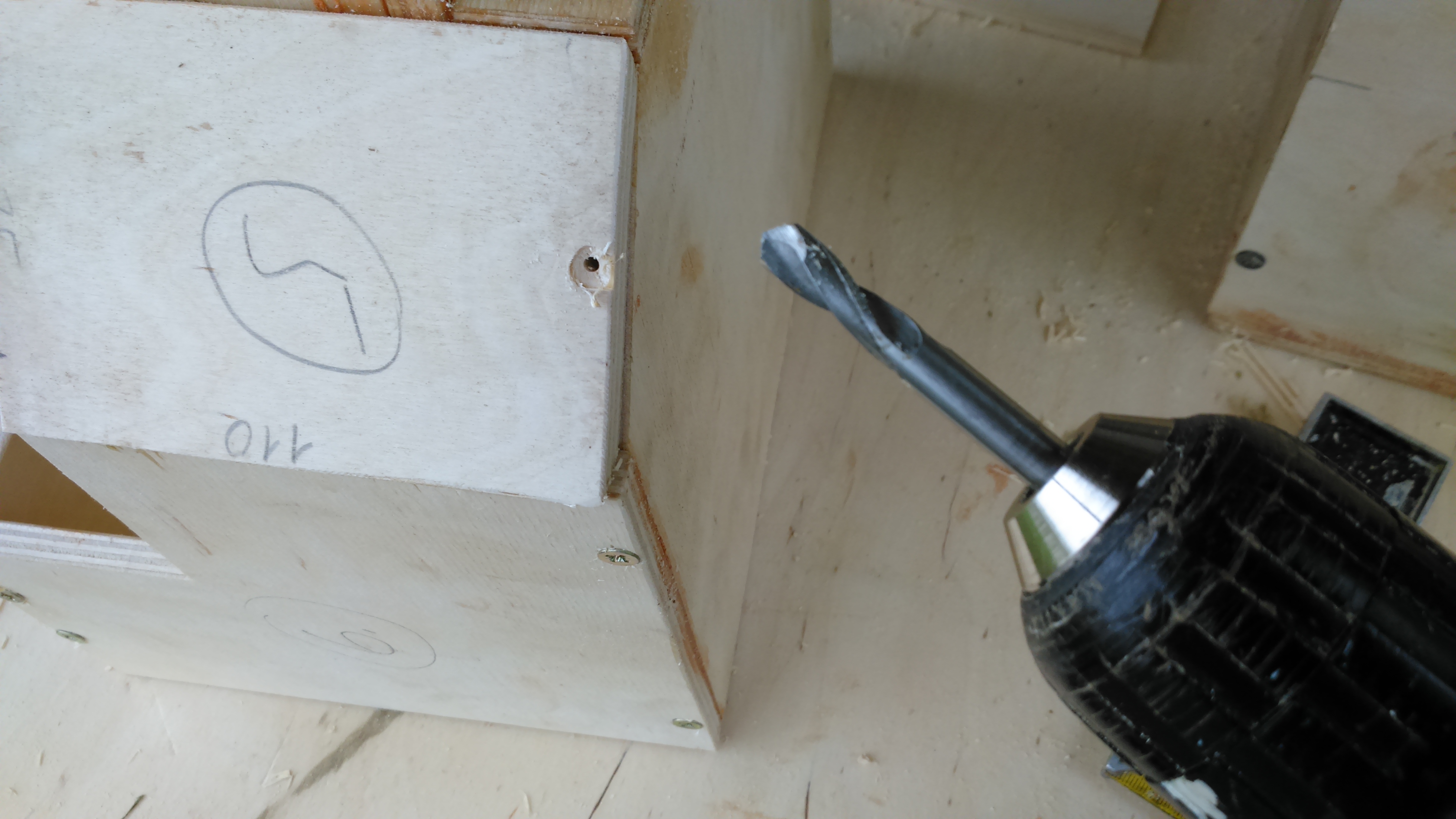

#110 ОФФЛАЙН   Danilajazz
Danilajazz
  • Cообщений: 349
  • Город:Piter
    W124, 260 e, 1992
Отправлено 17 July 2016 - 22:40

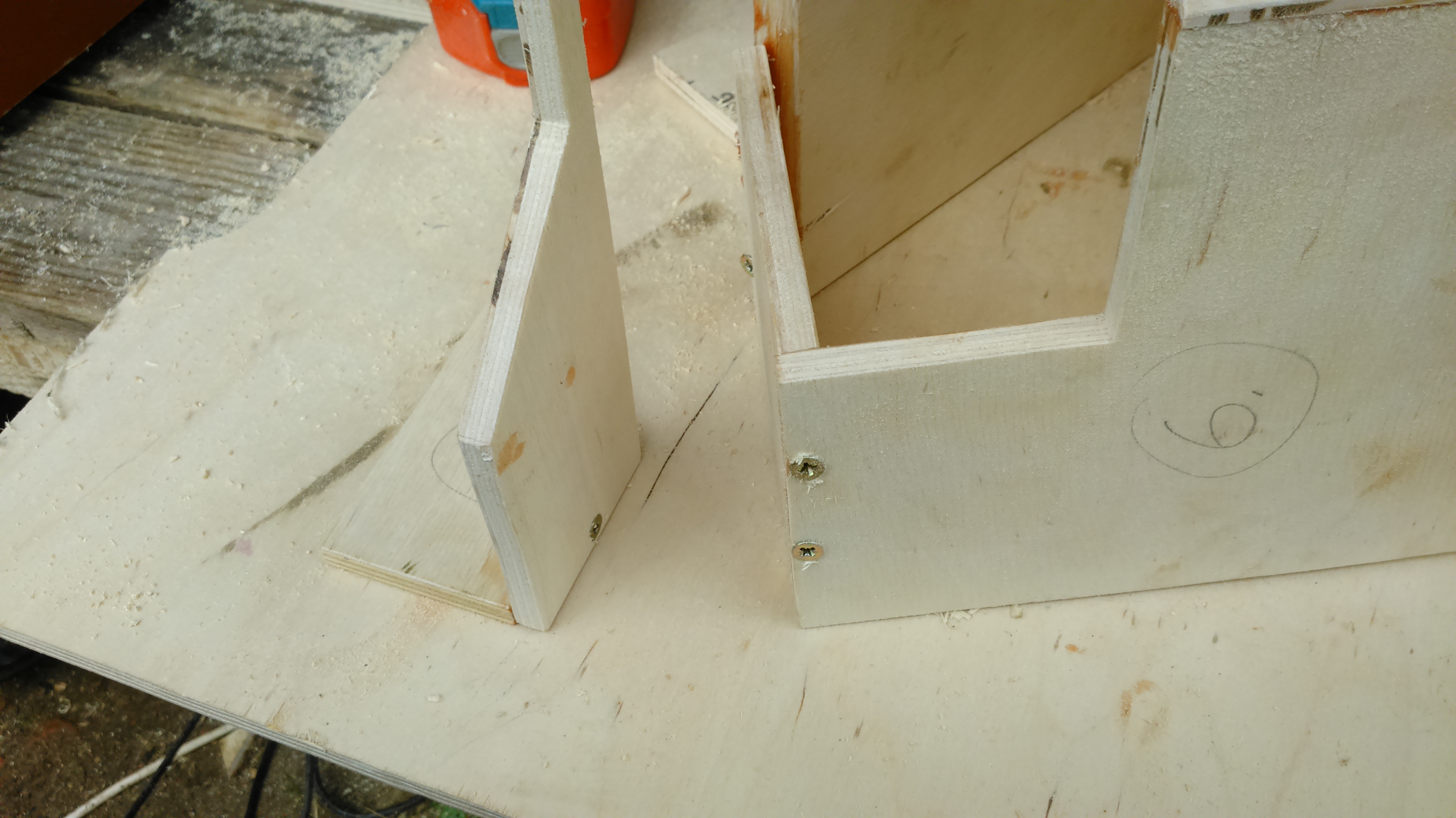

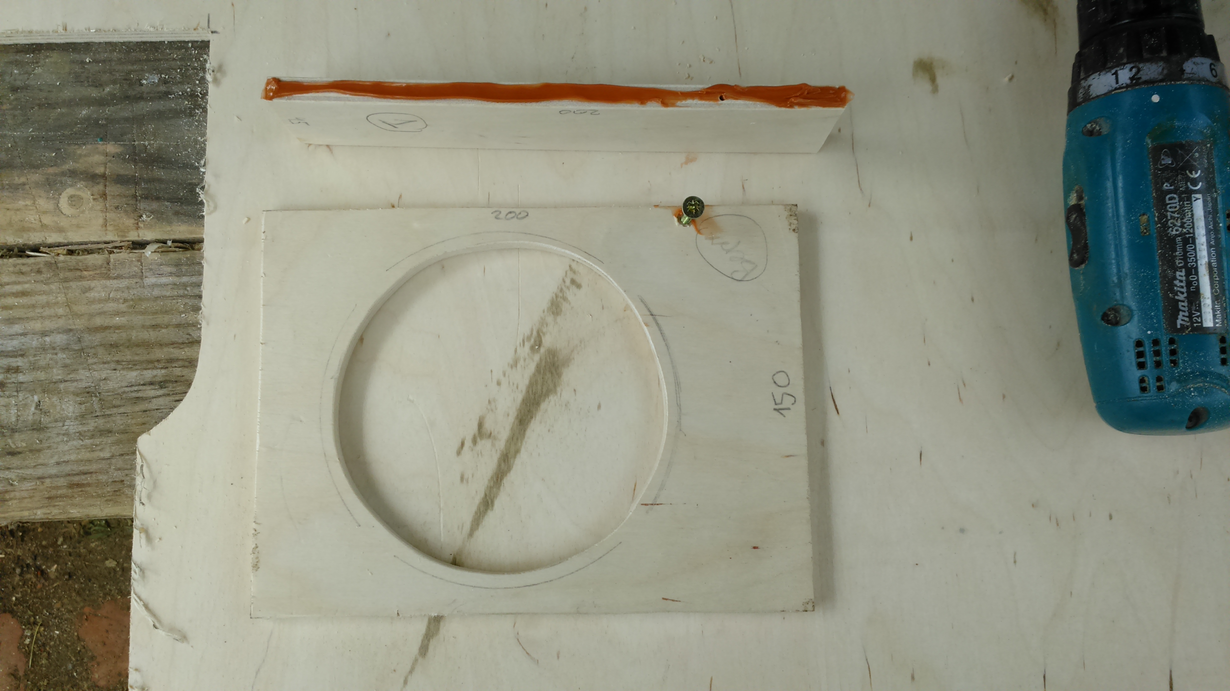

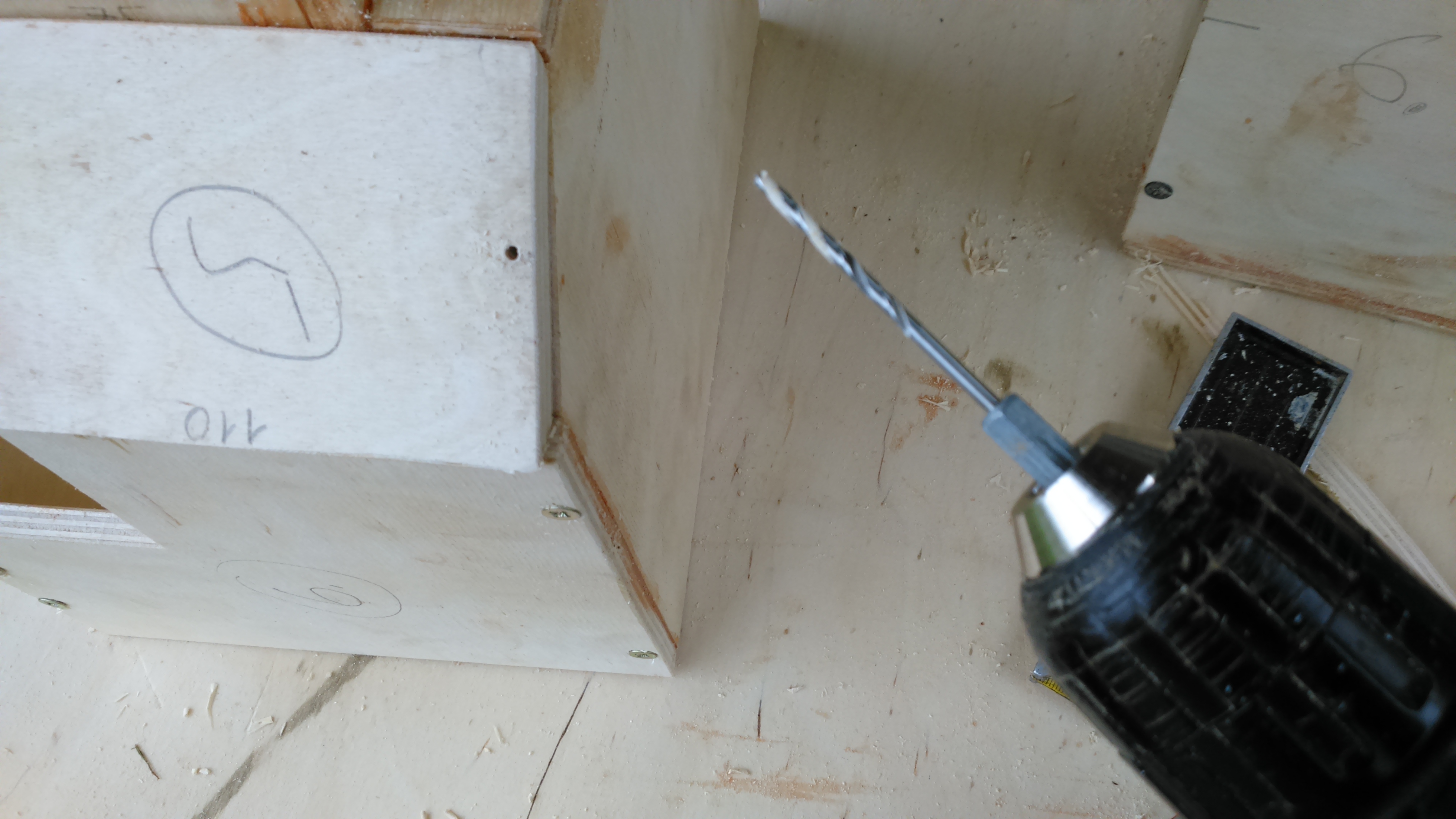

чтобы фанера не расщепилась:
WDB1240261B722279

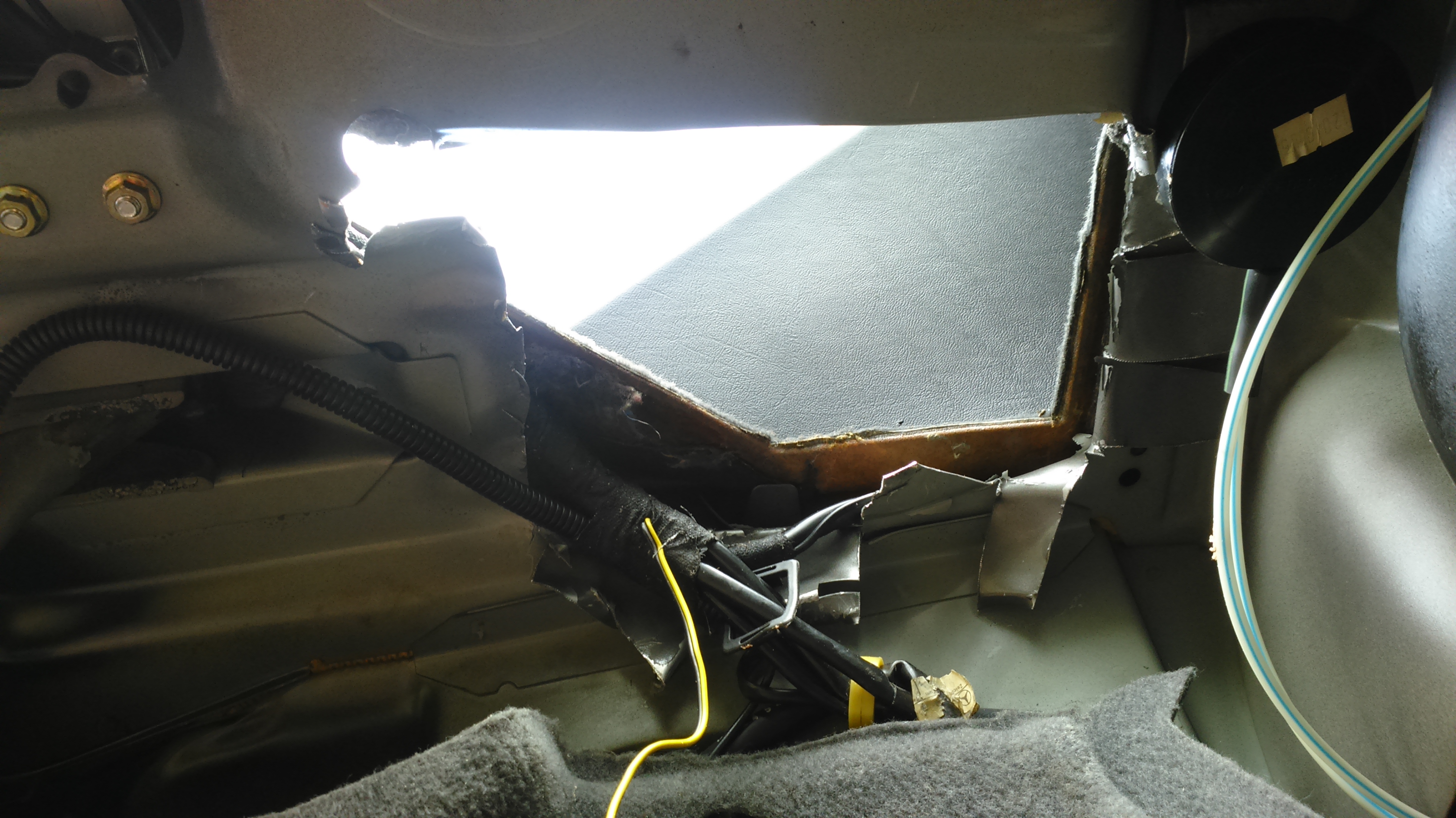

Отправлено 17 July 2016 - 22:44

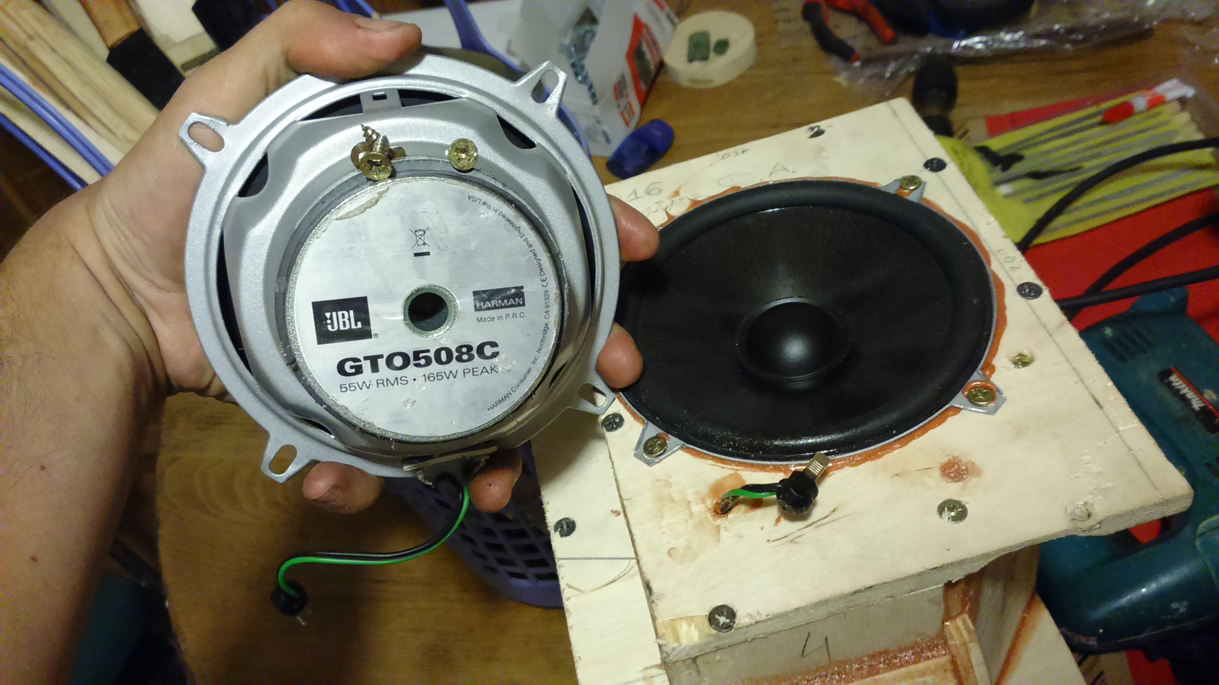

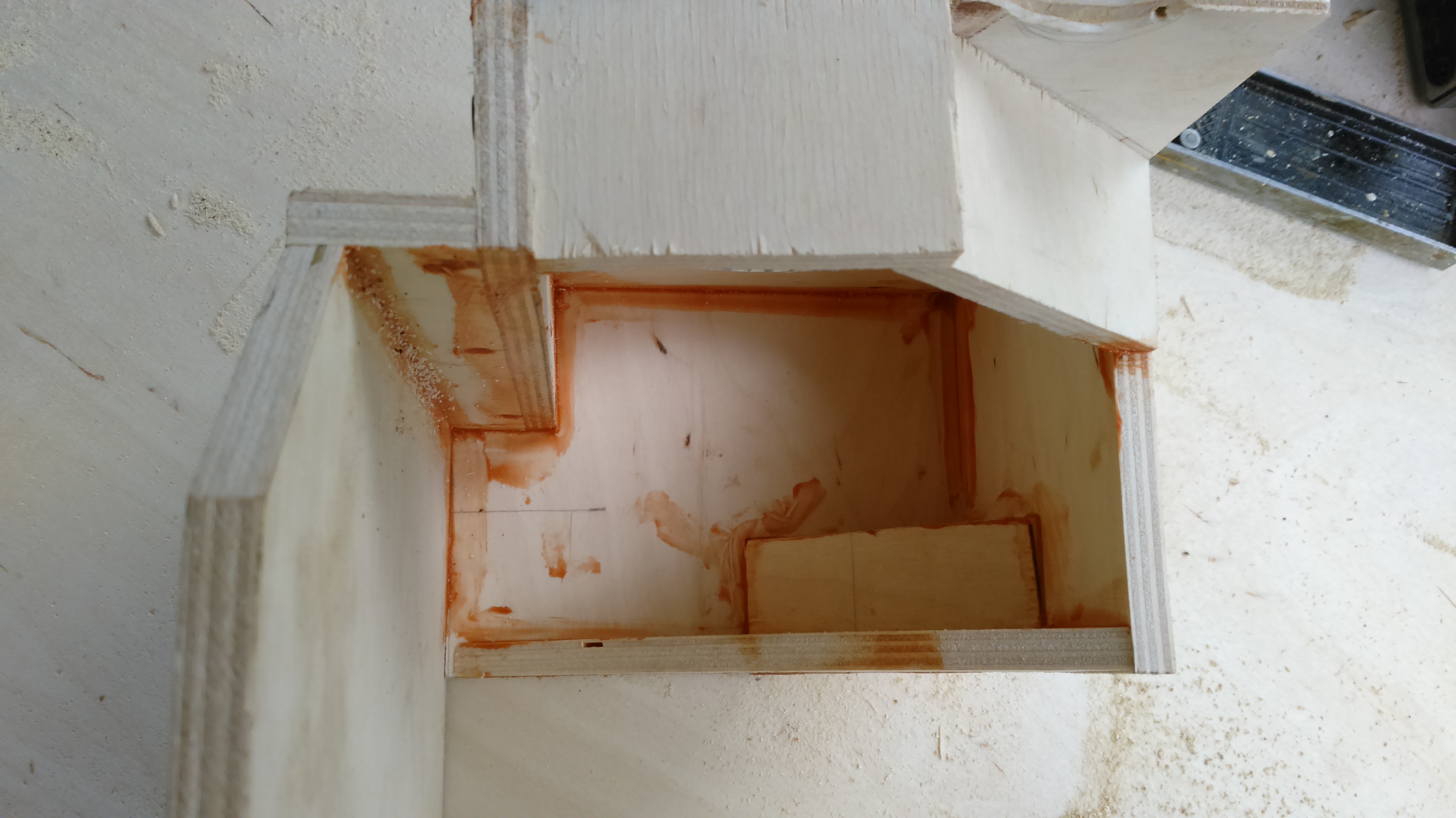

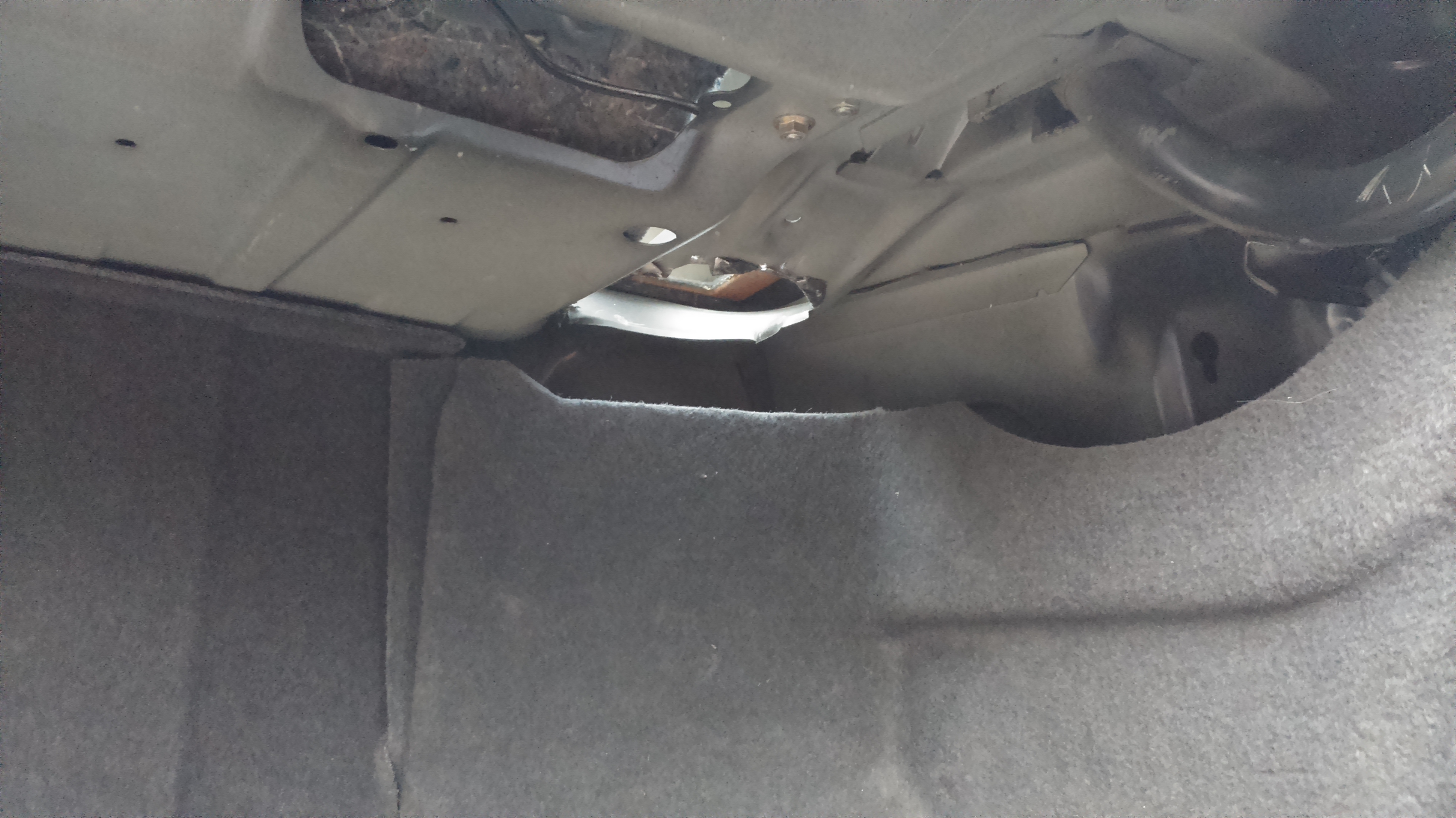

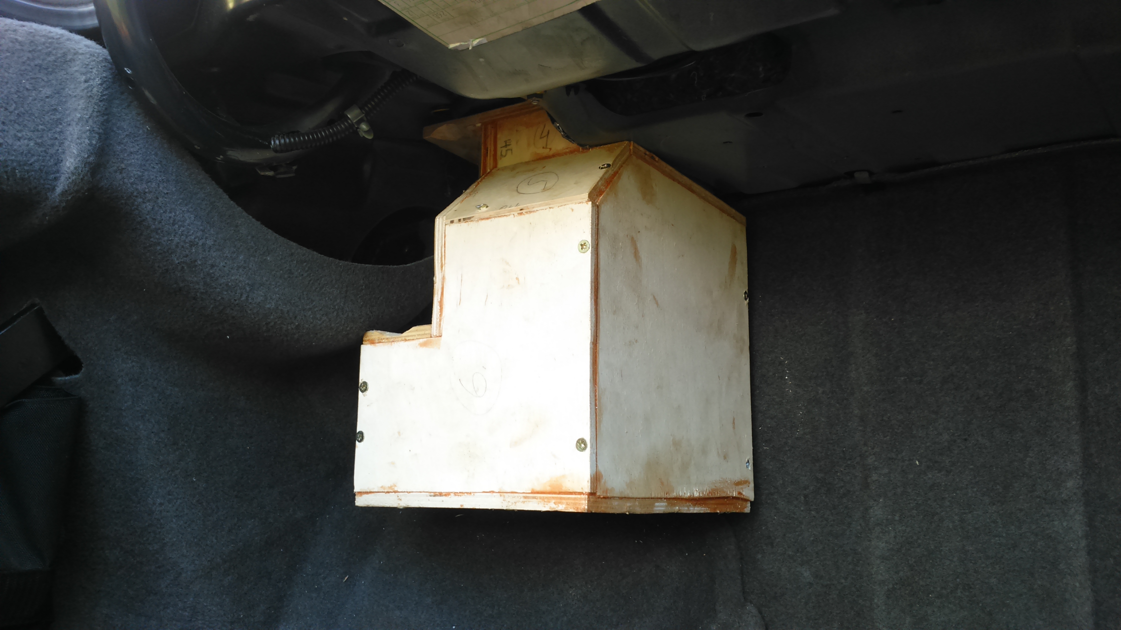

теперь нужно подготовить отверсия для размещения там коробов.
Для этого я испрользова ножницы по металу и острогубцы.
слева, косу проводов замотал мерсолентой и убрал под обшивку.

Здорово получилось! Но вопрос есть, а почему карпетом не стал обтягивать?

Отправлено 19 July 2016 - 22:54

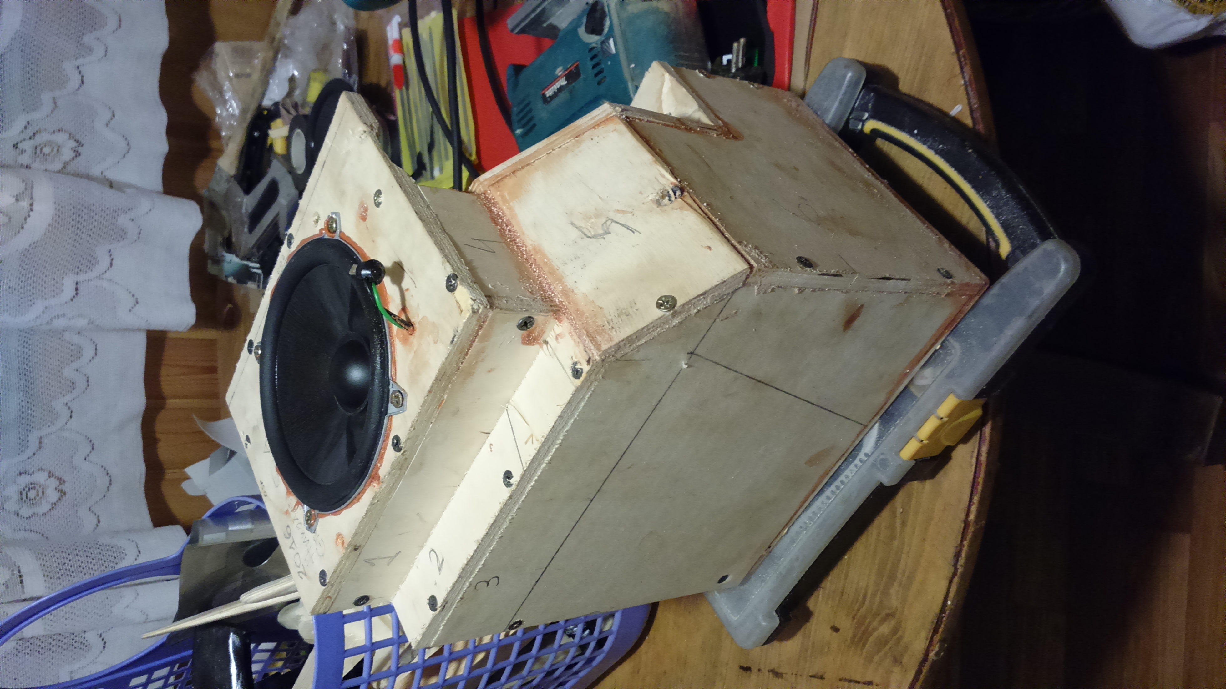

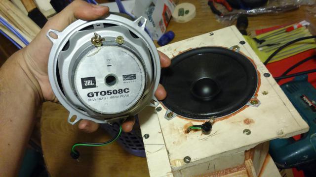

За старание пять, но... смысл? Особенно при условии планируемого саба в полке?
по этому и заморачивался, если в одном объёме будут играть саб ват на 700 и динамики по 60 каждый - их просто давлением продавит и они толком играть не будут. а с корпусами получается все по отдельности, в своем объёме, без потери фри эйра в полке долбящего в багажник. а динамики выдают хороший мид.
как то так..
спасибо за дельное замечание.
пока нет материала да и времени. чуть позже обязательно обтяну.

Отправлено 20 July 2016 - 19:13
как то так..
и это правильно....только вопрос,зачем сзади по 60 вт в динамик дуть??))
