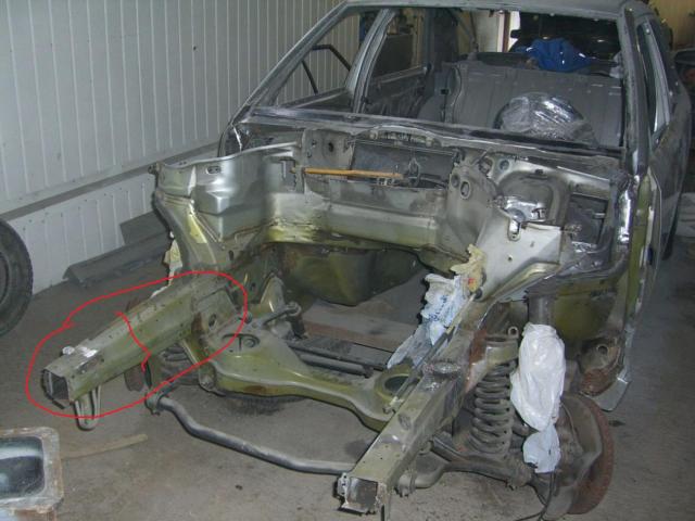

что есть рама ? Балка двигателя ?
Фотки постарайся не забыть ! :rolleyes:
Вот эта часть
89061722260
#103 ОФФЛАЙН   *alien visitor*
*alien visitor*
    alien visitor
  • Cообщений: 6043
  • Город:Московская область
    w124 Е320
Отправлено 01 April 2013 - 14:39
лонжерон

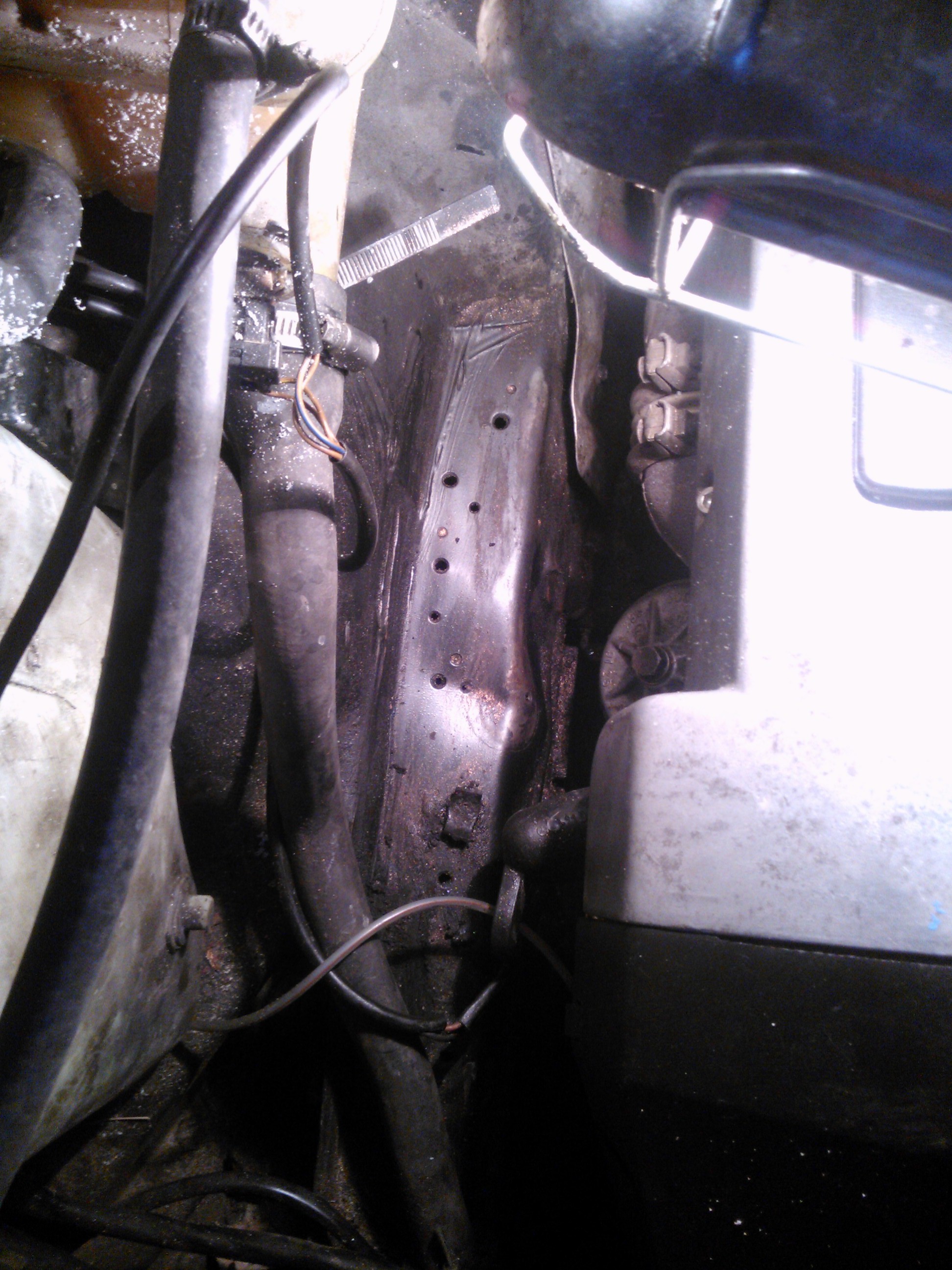

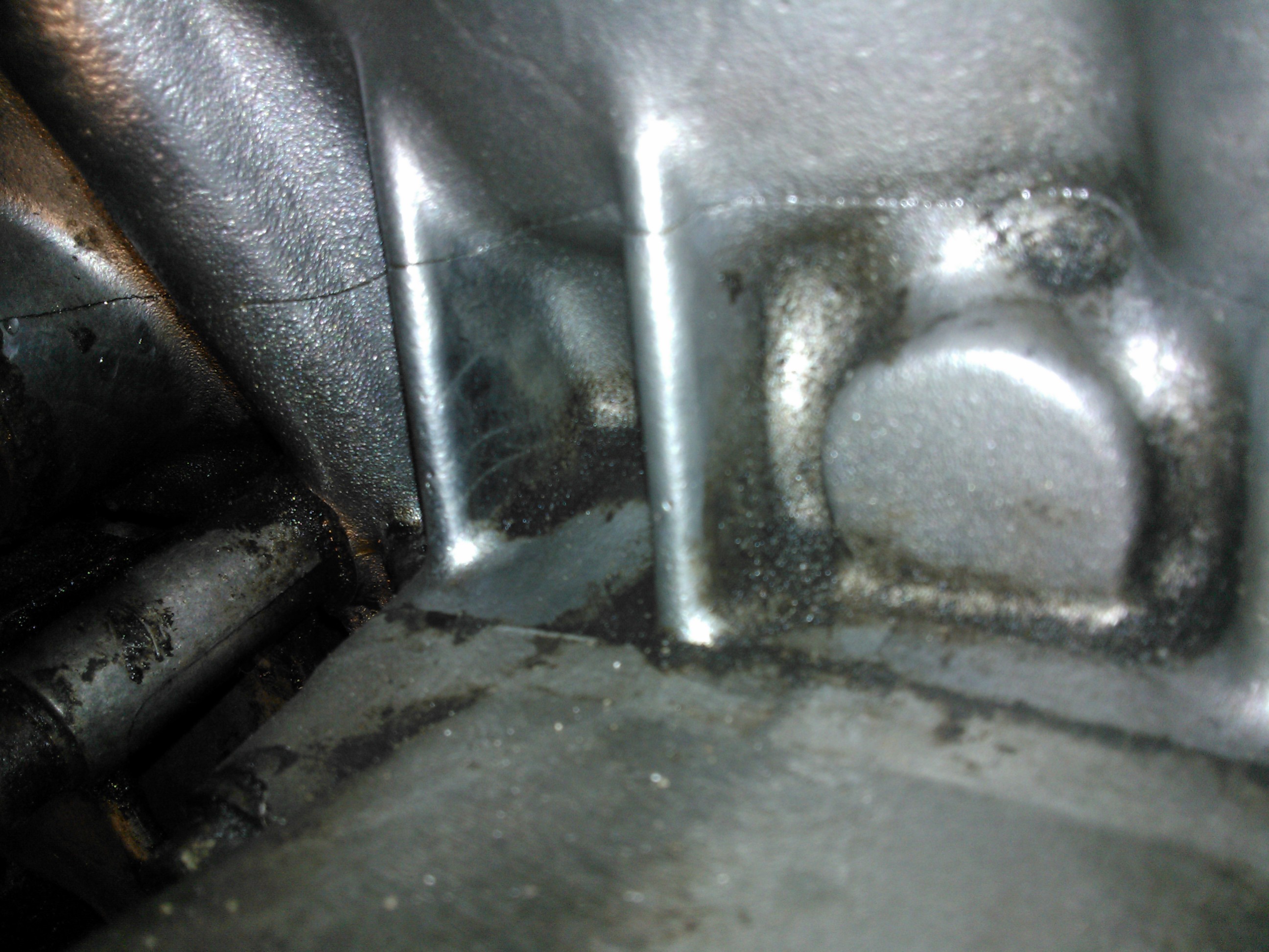

вот место трещины место которое так просто и не посмотришь ни снизу, ни сверху машины, а сбоку хорошо видно :mrgreen:

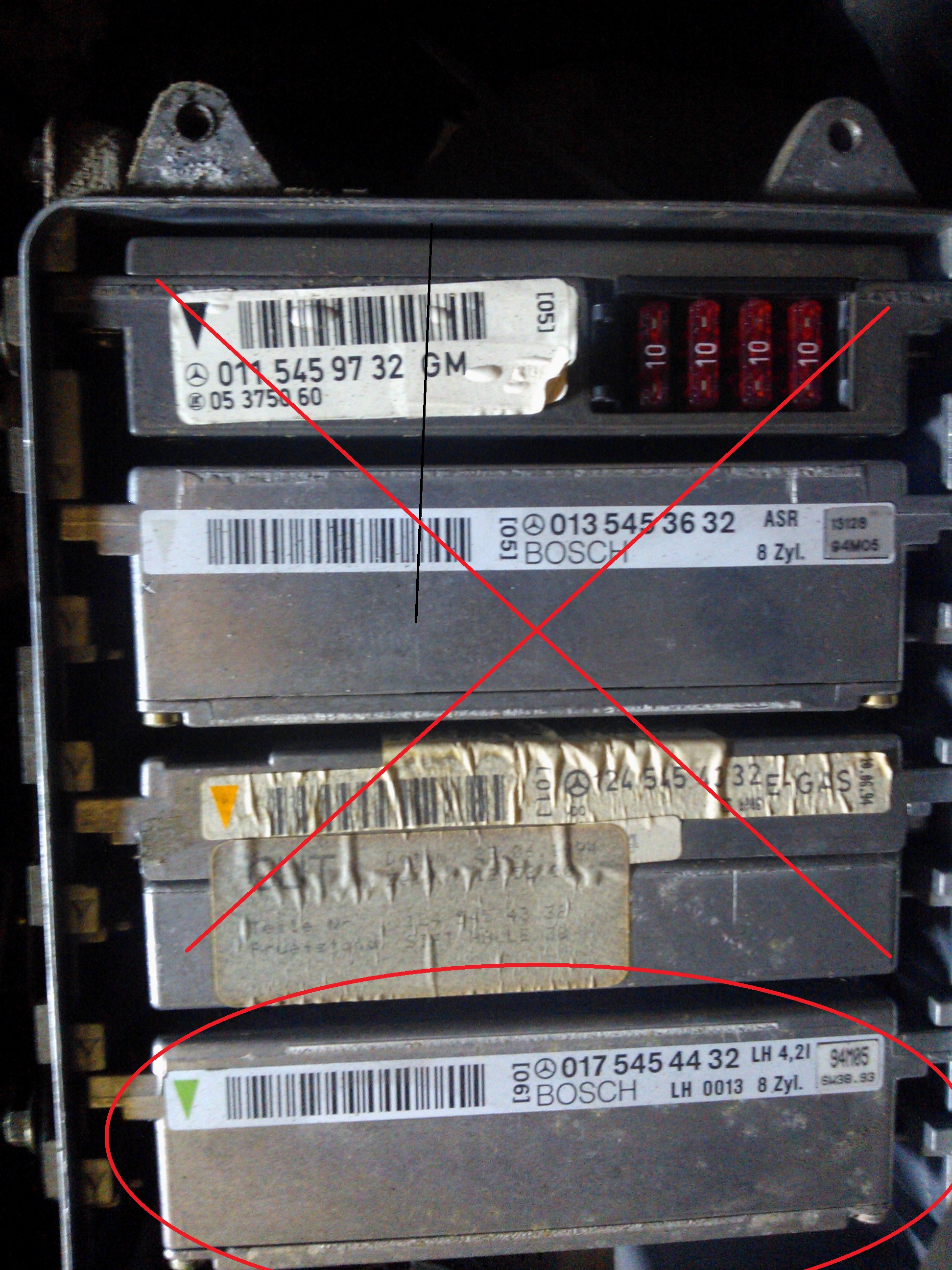

Нет ли у кого номера блока управления LH от 5 литрового двигателя?
вот если кому полезно будет:
эти точно:
014 545 18 32
012 545 62 32
а эти вроде аналоги по экзисту)))
014 545 17 32
016 545 14 32

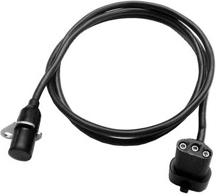

Купил двигатель w140 переделал под w124(поменял поддон,коллектора,полностью впуск, ножки двигателя, датчик коленвала и так по мелочи что-то)
Поставил все это и он не хочет заводится, иногда(очень редко) слегка схватывает(в основном когда играешь педалью) но даже пару секунд не работает, в основном крутит впустую. Искра и бензин есть и попадает в камеру сгорания но без результата, расположение всех проводов проверял. Мне приходит только одна мысль в голову это датчик коленвала он не вовремя подает сигнал для искры. Изначально на моторе датчик коленвала был расположен спереди и был трех-контактный(не было такого,это не датчик коленвала) (29560.jpg ), я поставил свой двух-контактный(img.jpg ) находящийся сзади с метками на маховике. На маховике метки для датчика коленвала не менял, сам моховик невозможно поставить как то иначе так как там шпилька.
Может ли причина быть в переносе датчика и как это исправить. Или где еще искать?? Все что ставил с предыдущего мотора работало без нареканий.

Вообщем проблема была в проводах, я проверял провода идущие к свечам, а проблема была в проводах идущих от катушек к распределителям, изначально один провод не дотягивался до дальней катушки и я воткнул в ближнюю))
Завелся с пол тырчка работает нормально только гидрики постукивают но может еще не заполнились полностью маслом)))
