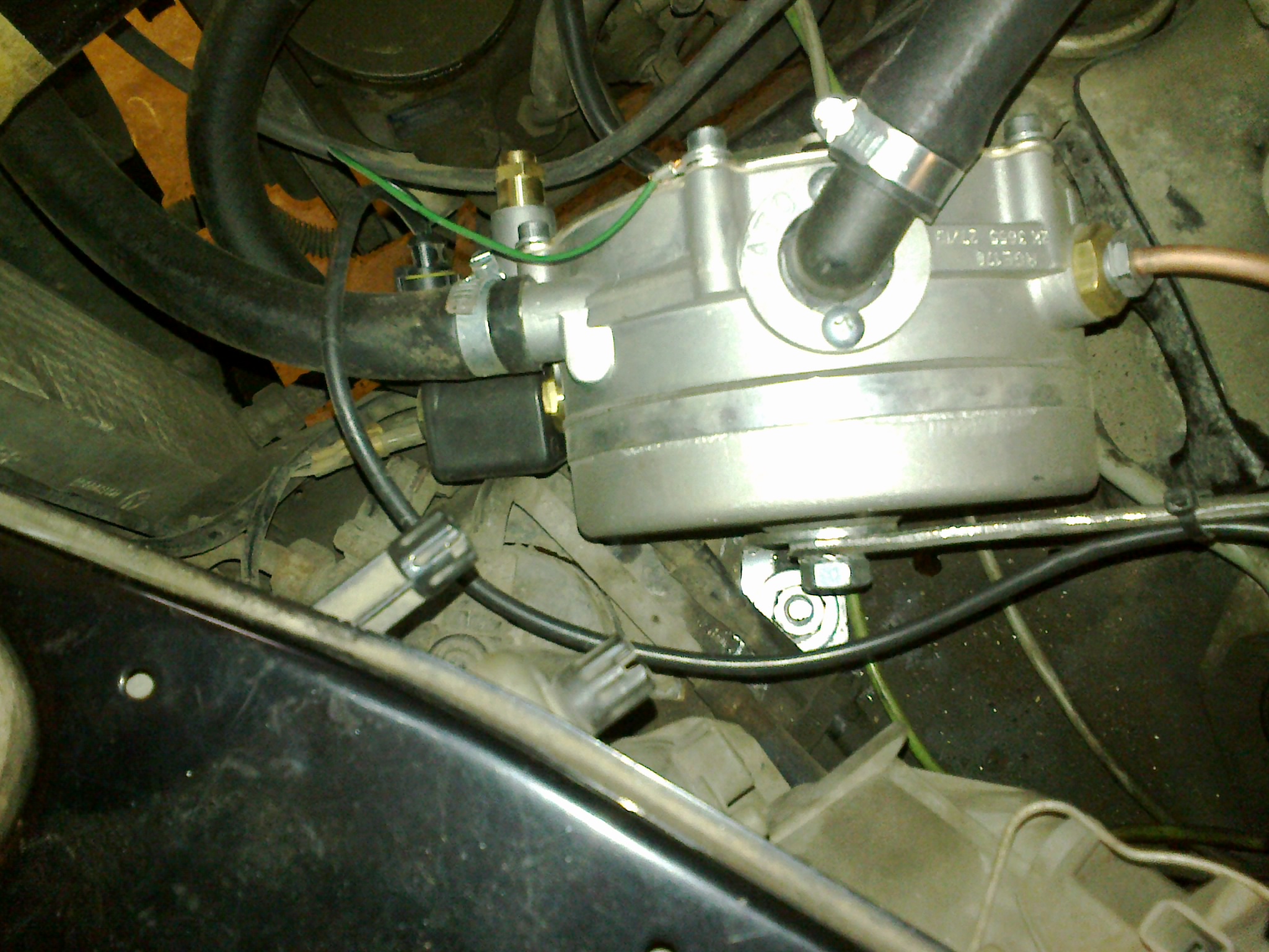

На редукторе два регулировочных винта на одной оси. Тот что больше почти на всю выкручен..
какой редуктор, какие винты. ты бы картинку хоть какую приложил. или ссылку на подобный редуктор

Редуктор LOVATO RGE170

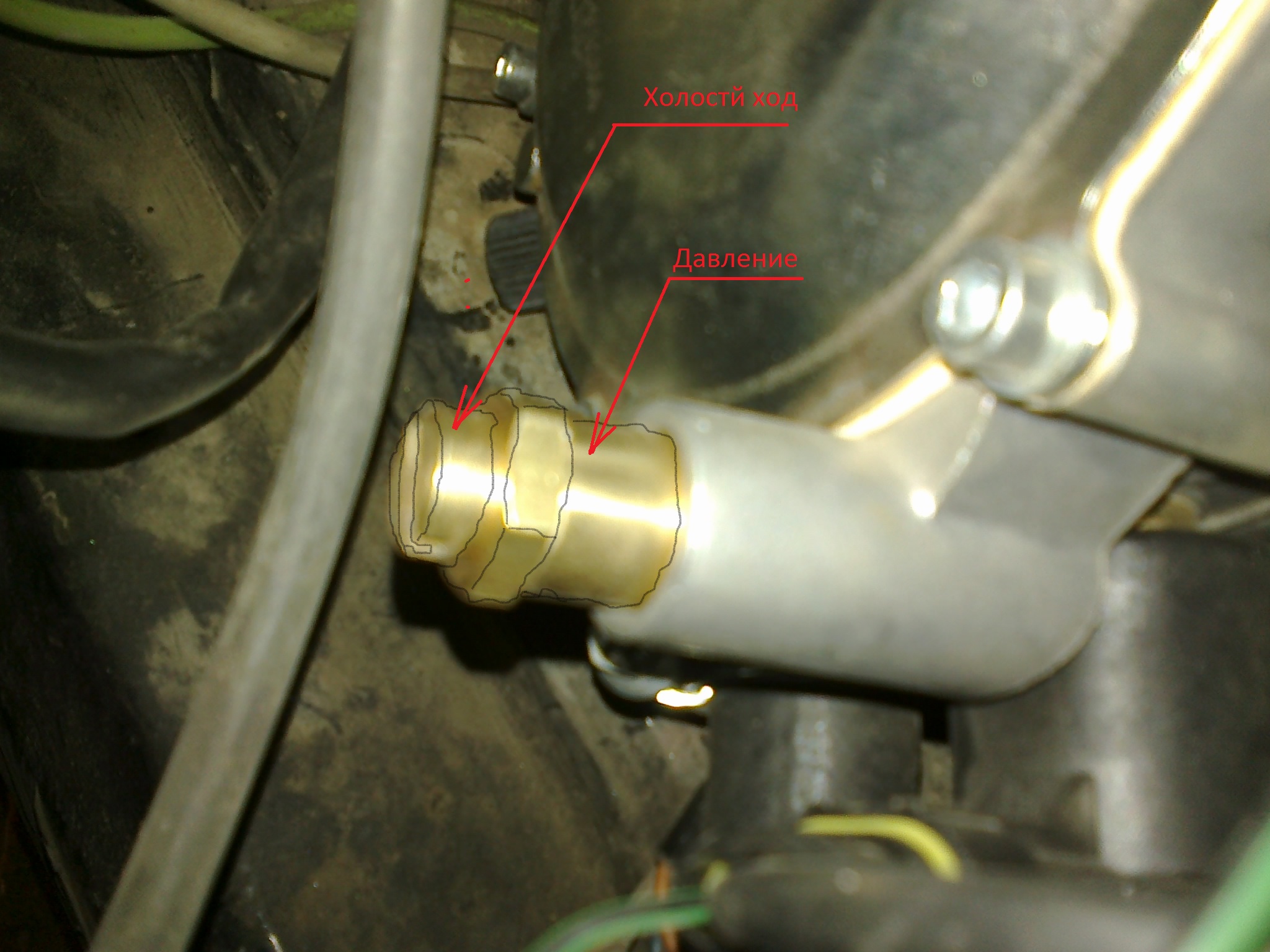

Вот винты. который внутри по моему холостой ход, снаружи думаю давление.
Холостой ход 1000-1100, если сделать меньше. то глохнет на сбросе...
Вчера засек расход 14л средний 200км трасса 80 в городе. Особо не экономил, на тапку давил...

Если о том который внутри (черный) то он похож на пробку слива конденсата :redface: глубоко не лезь с высверливанием для начала разберись с настройками редуктора У ловато есть редукторы у которых настройка производится одним винтом поэтому алгоритм настройки может отличатся
двиг 16кл козмос? пропиши машинку как положено

Мотор М110. Винты стрелочкой пометил...
теперь понял. тебе нужно открутить винт чувствительности до тех пор когда двигатель будет работать на минимально устойчивых оборотах хх с полностью закрученным винтом ХХ, потом винтом ХХ добавляешь обороты до нормы.
НО для начала попробуй отпускать винт чувствительности и параллельно закручивать( уменьшать обороты до минимально устойчивых) винт ХХ. Поставь метки начальных положений винтов или промерий их штангенциркулем относительно корпуса для возврата к начальной точки регулировки делать без бутылки

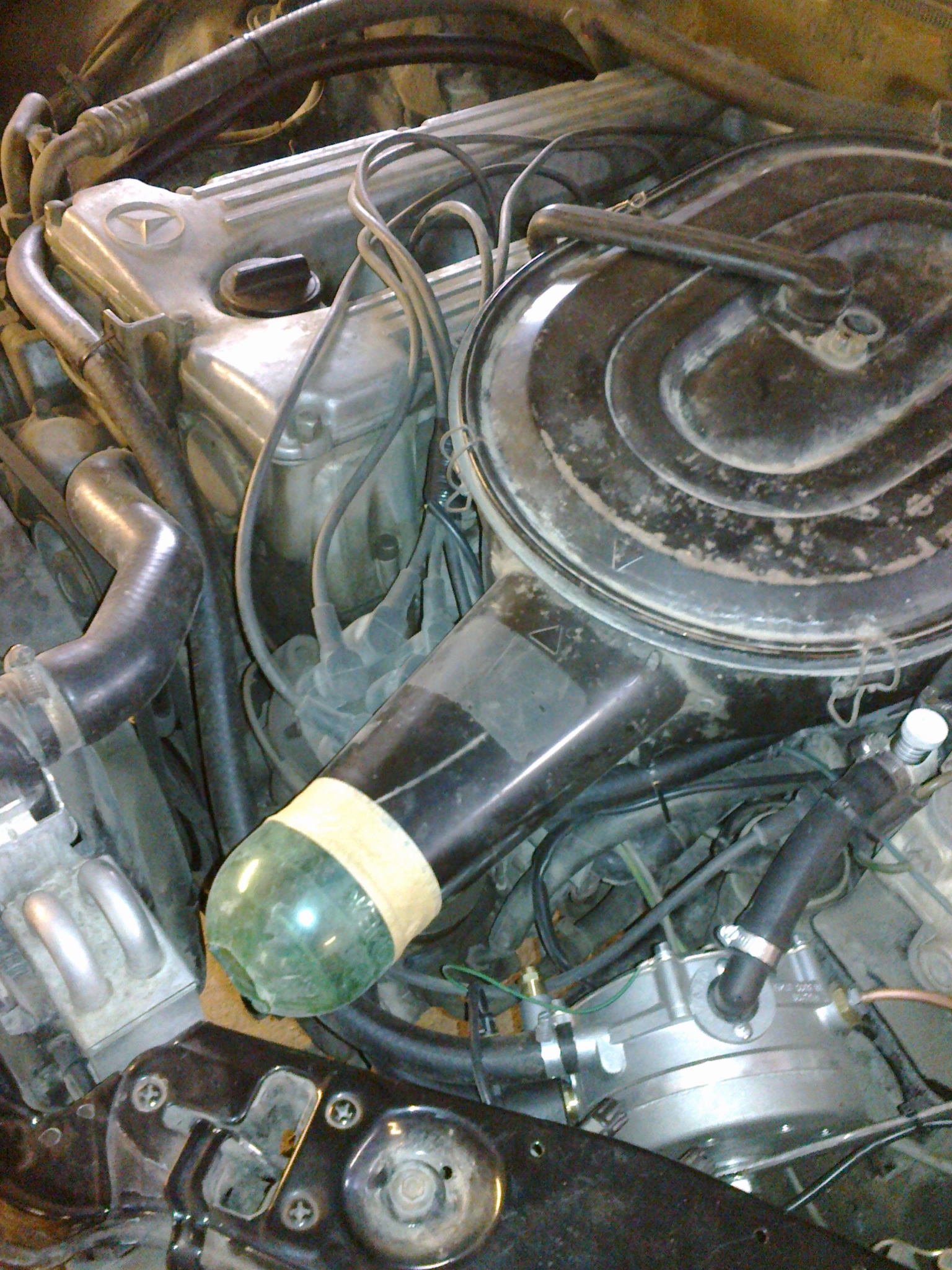

А по теме BLOSa , видел такую шткувину пару раз в жизни, очень был впечатлен, машина с ним намного, намного эффективнее работает на газу, нежели с обычным смесителем, насколько я знаю, BRC до сих пор продает их по миру, нужно будет узнать сколько оно стоит.

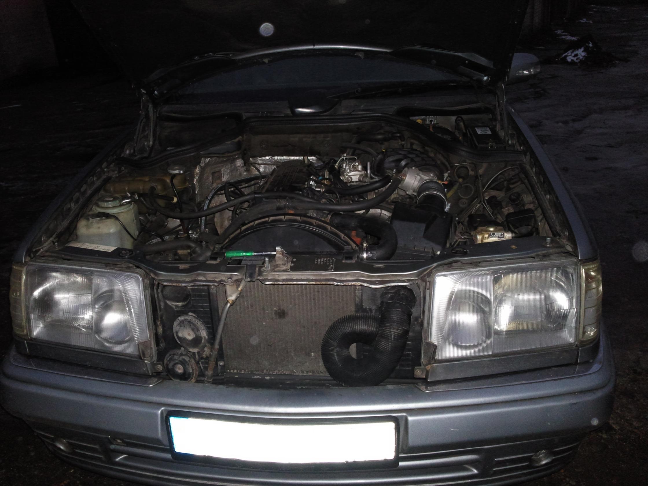

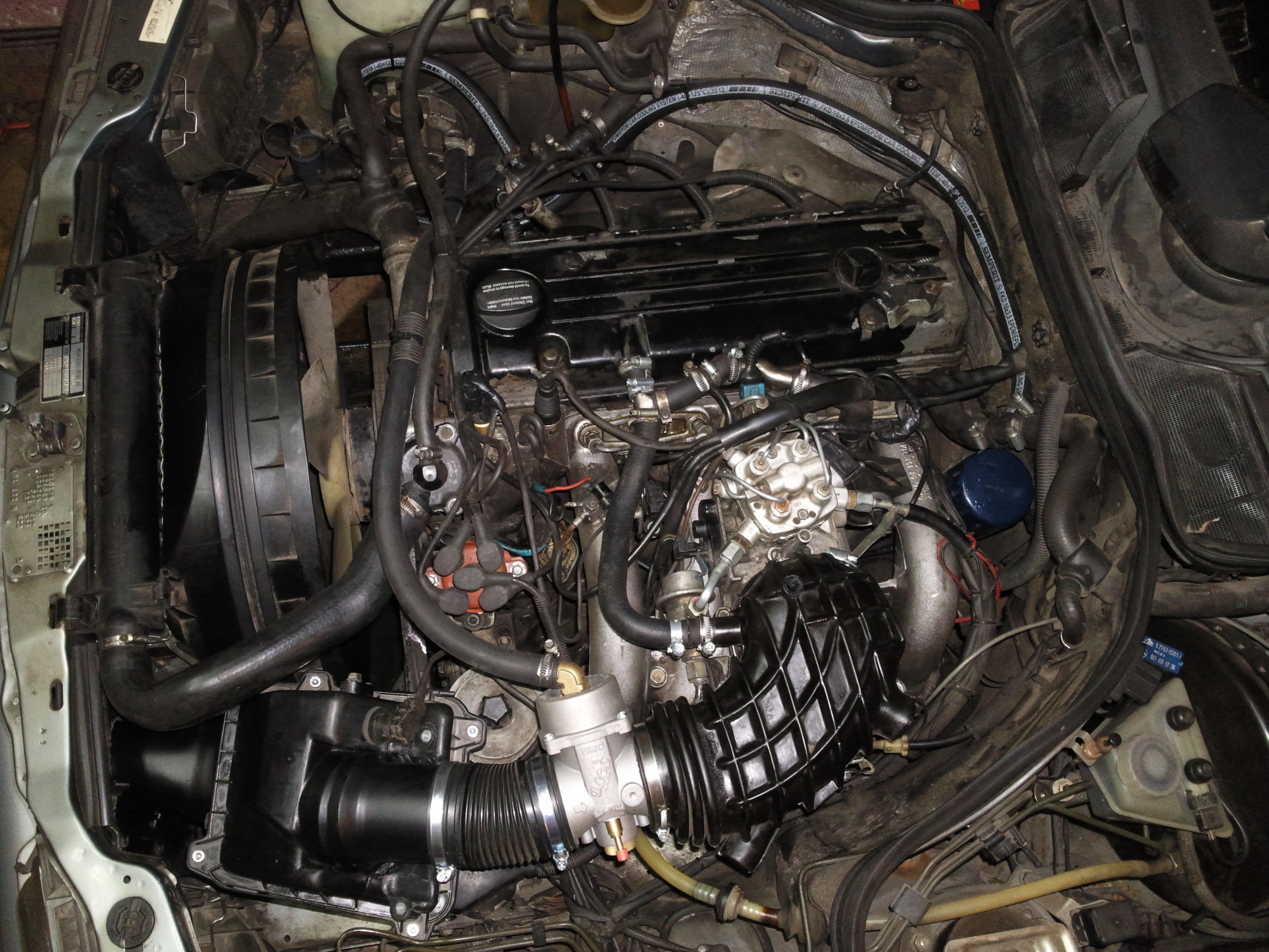

#116 ОФФЛАЙН   Remis
Remis
  • Cообщений: 33
  • Город:Kaunas, Lithuania
    W124CE
Отправлено 19 January 2014 - 22:33

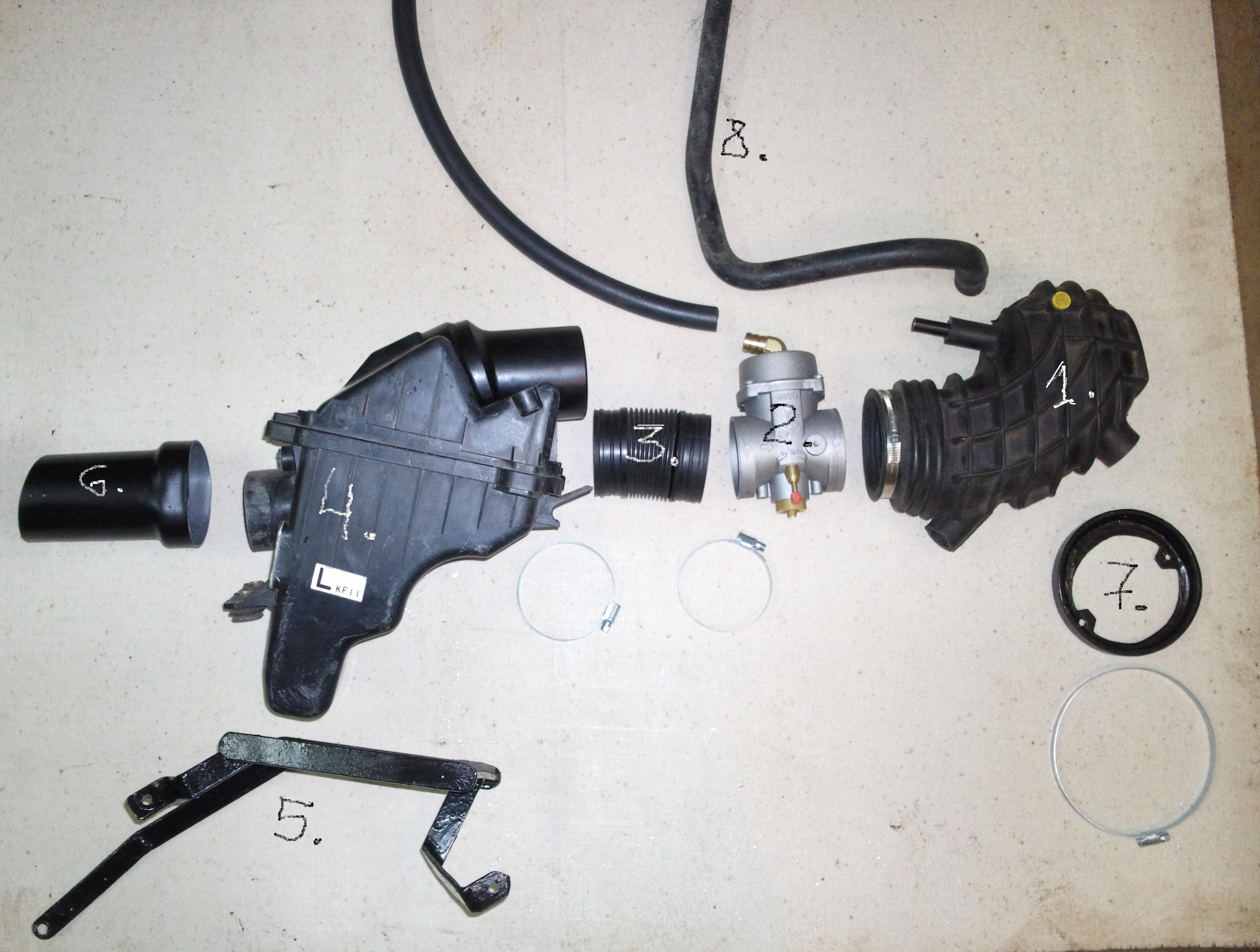

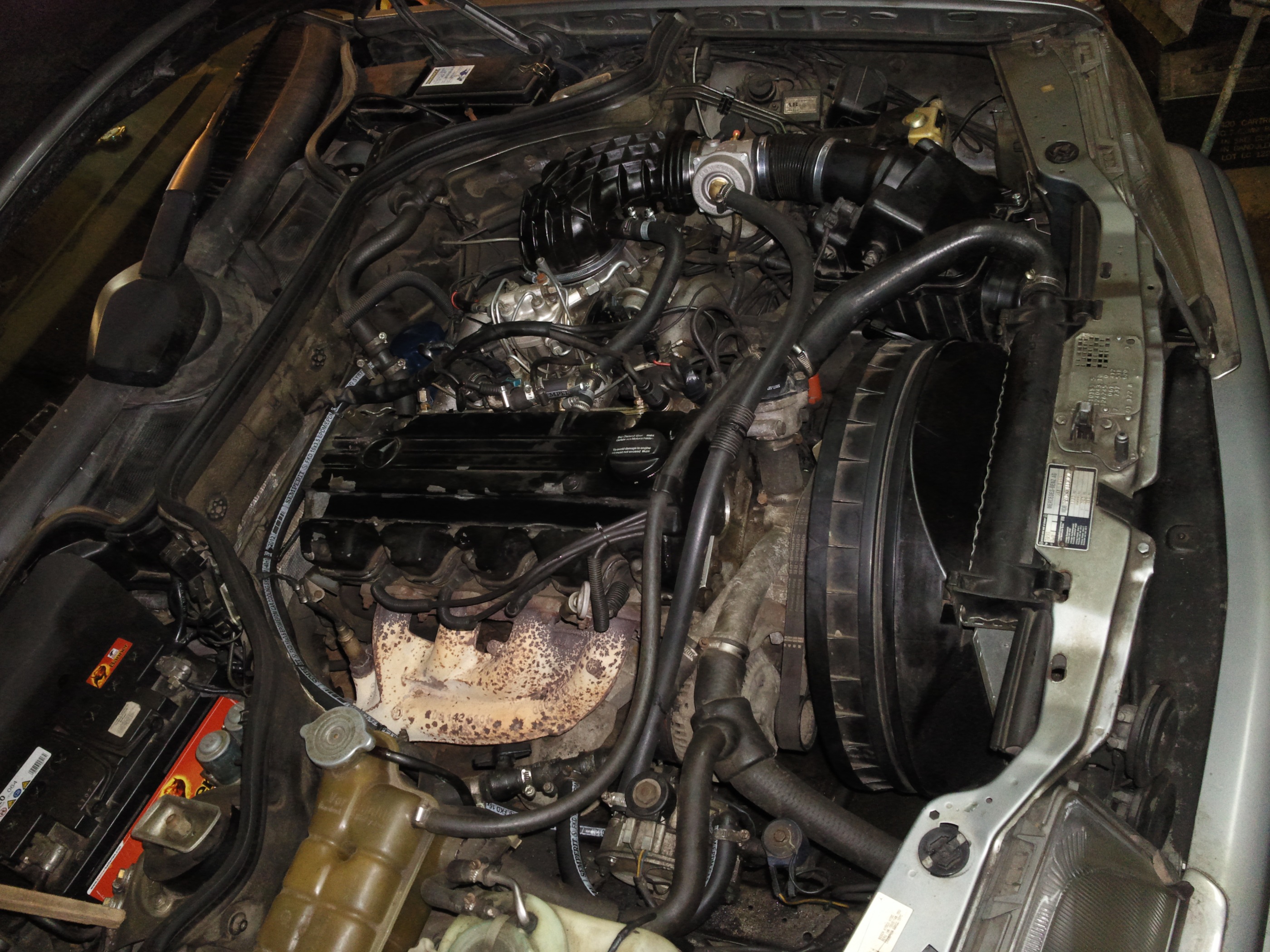

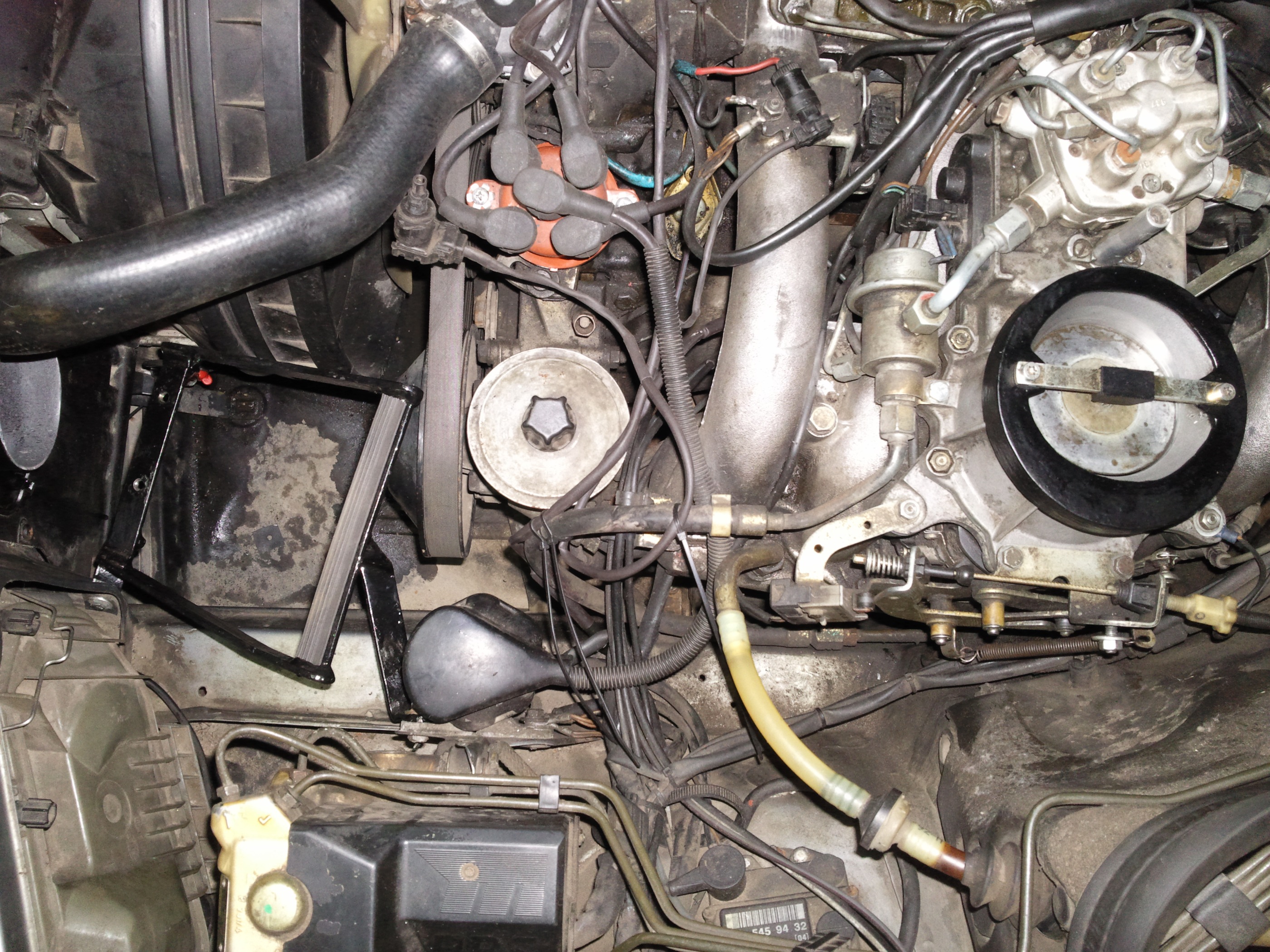

Eсли речь опять пошла про БЛОС напишу про свой опыт.
Благодоря этой теме‚ я первый раз услышал про БЛОС и после раздумания и подщетов принял решение его установить.
Для этого я использовал:
1. Калеш от Ауди 100 б/у - 24 $ ;
2. БЛОС c ebay - 170 $;
3. Гофра б/у (от какой авто незнаю) –3 $
4. Ящик воздушного филтра от Мазды Хедокс 6 б/у 16$ +новый фильтр - 10 $
5. Метал для раммы филтра (раму сварил сам) –3.5 $
6. Труба для забора воздуха с наружы сантехническая (форму сделал с феном) – 3.6 $
7. Переходник для калеша - сварил сам – 0$
8. Шланг б/у (от какой авто незнаю) – 5 $
Конечны резултат: - 235 $
C БЛОСом я катаюсь с прошлой весны. Экономия топлива 1- 1.5 литр газа на 100 км. Установка откупится примерно через 21 000 км. А еще не менее важно что тяга лучше чем на традиционом смесителе газа и равномерная на всех скоростях и оборотах ( нет провала на 3 передаче в раионе 1500 об/ мин.)
