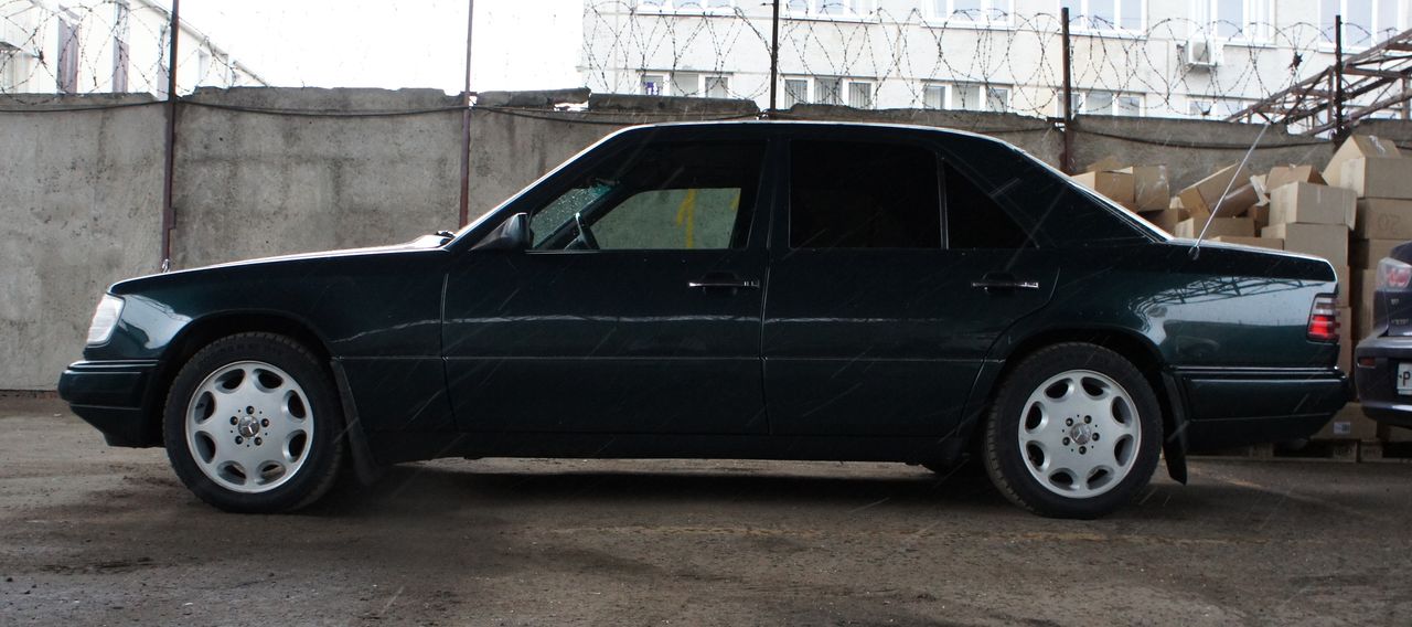

Да есть такой код 774, только с виду не заметно по крайне мере я не вижу разницы с обычным? вот вин WDB1240321C045807, честно сказать по вину мало что осталось от родного.

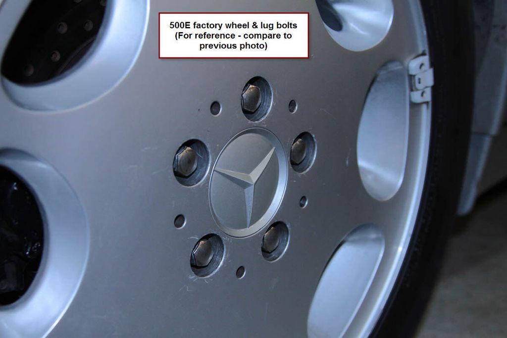

#118 ОФФЛАЙН   Vadim9
Vadim9
  • Cообщений: 546
    124 E320 1994
Отправлено 07 May 2014 - 14:16
Сейчас так
Хочется чтобы было так, правда на фотодиск для Е500
фото с www.w124performance.com
124.032
163.154
#119 ОФФЛАЙН   Kon_An
Kon_An
  • Cообщений: 4425
    С124, 111.960 АКПП
Отправлено 07 May 2014 - 14:56
А, не понял сразу - с длинными шляпками. На ибее такое добро видел, и не особо дорого вроде. Оригинальный номер хз :(

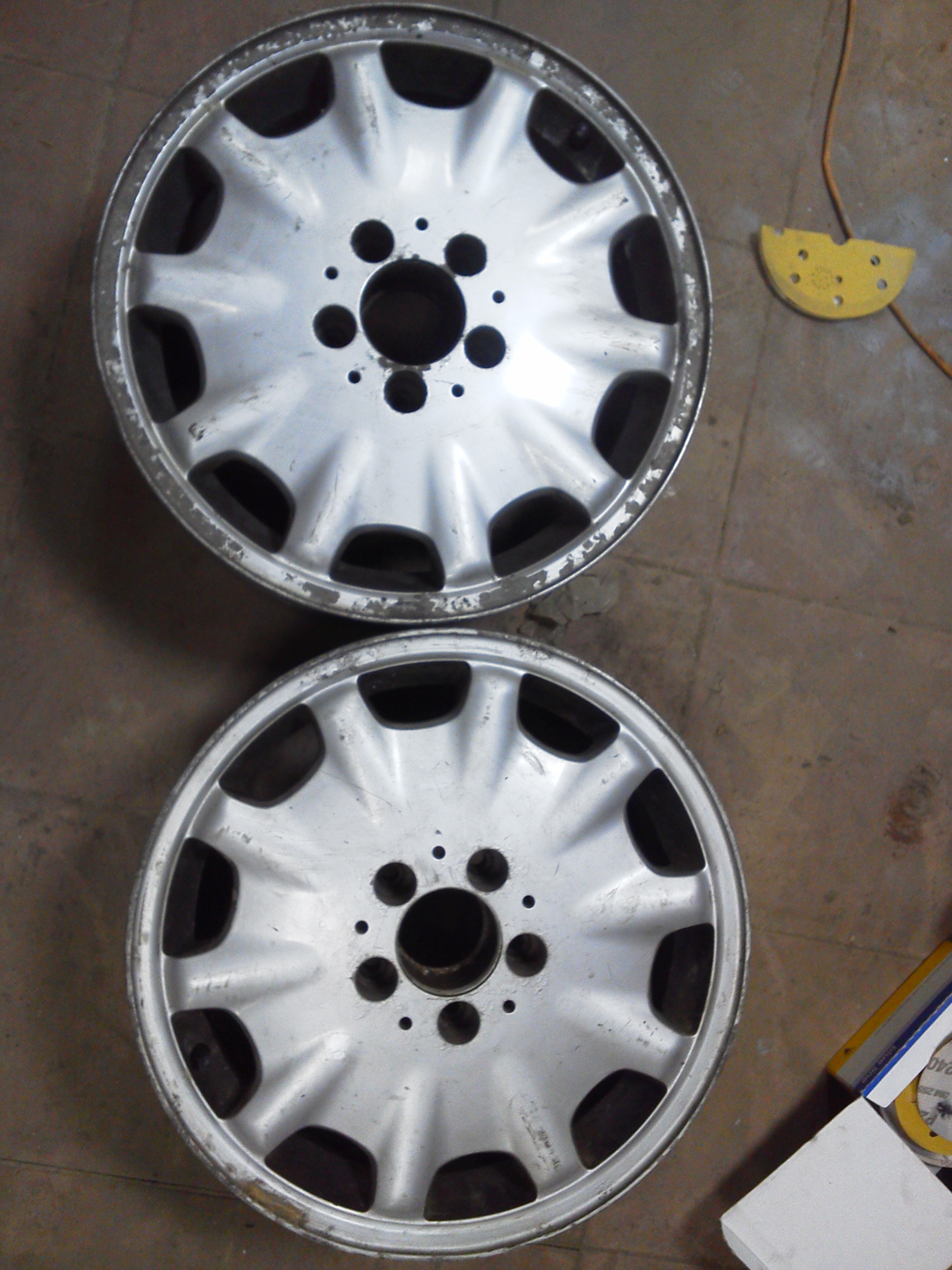

#120 ОФФЛАЙН   vovanTT
vovanTT
  • Cообщений: 53
  • Город:21
    сlc w204
Отправлено 24 May 2014 - 10:09
Они по ходу разные бывают. Я свои линейкой обмерил - ширина 7,5, вылет 35-36 (погрешности замера). Маркировки так и не нашел. За вино на запаски - это заманчиво :slobber: :mrgreen:
Если что пиши сделаю детальные фото. Главное чтобы вино не в пакете тетра пак)
