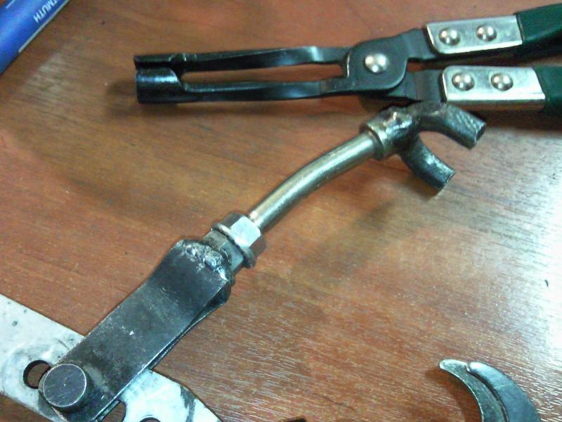

Лапу рассухаривателя нужно переделать вот на такую, и клещи для колпачков иметь.
Цифры по зазору клапан-втулка тебе ничего не дадут, потому как промерять отверстие во втулке ты не сможешь без съема головы.
Да и со съемом нужен специальный калибр для измерения.
