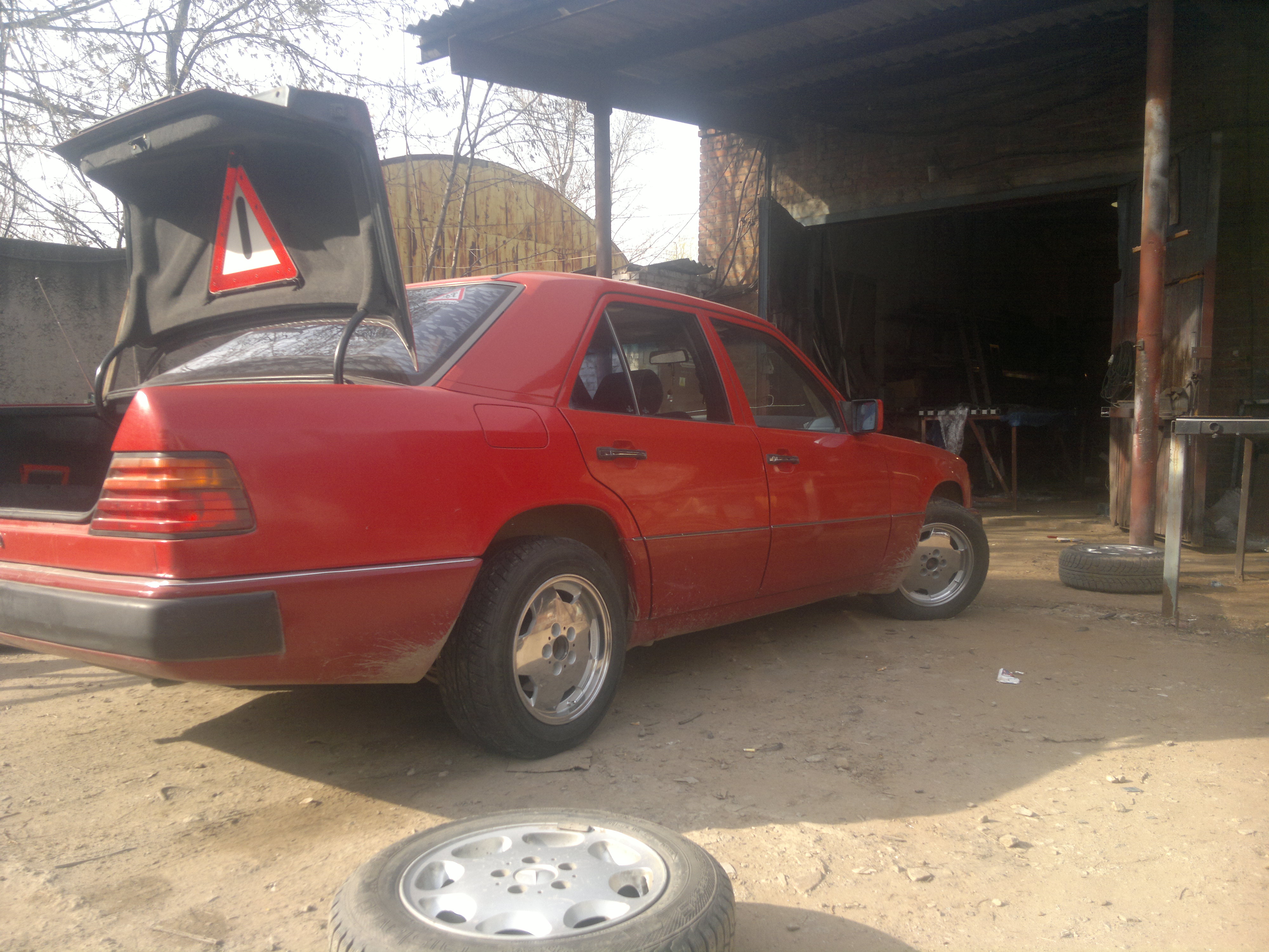

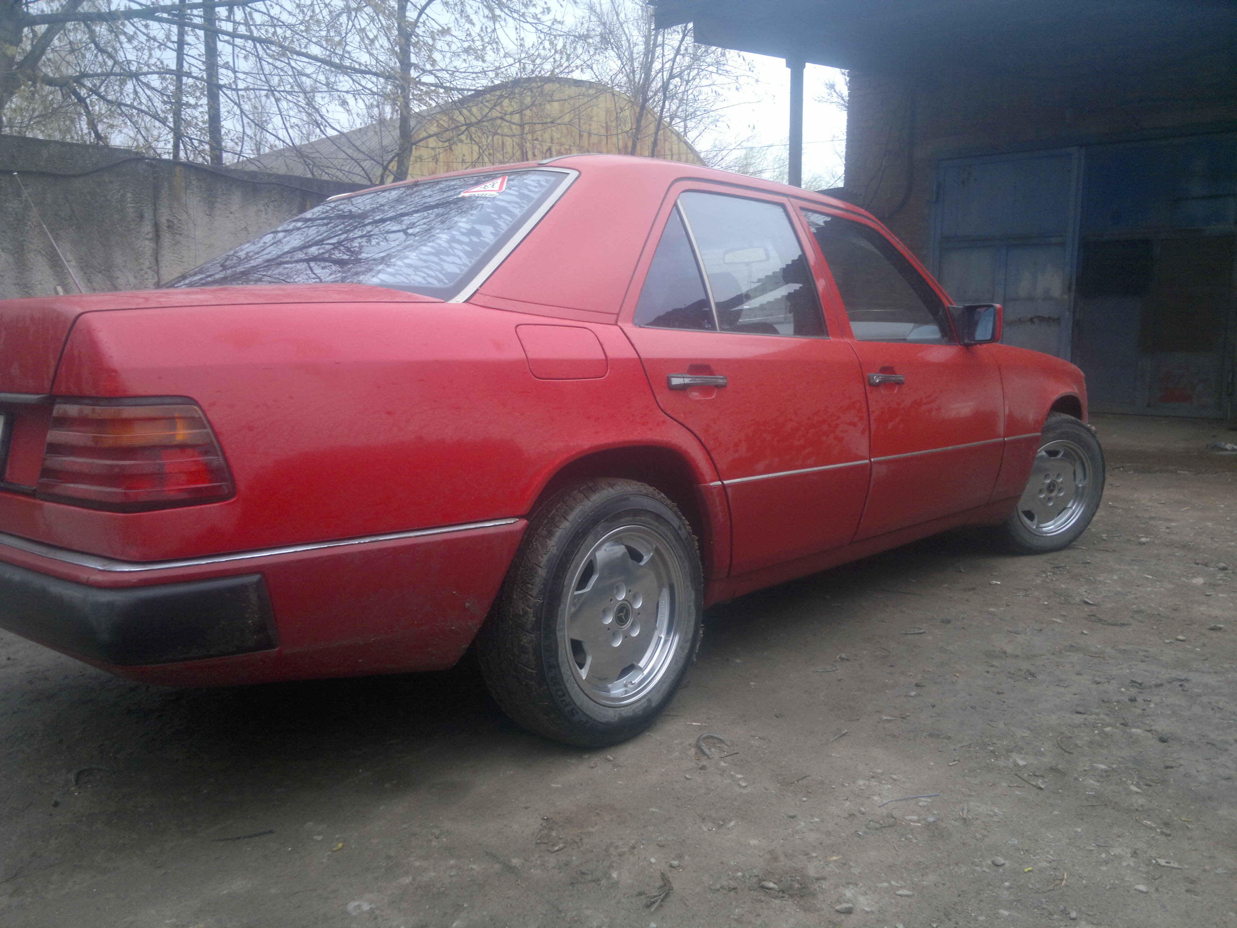

все возможно! ))) я брал после 2000 войлочный диск и пасту гоя! немного добавлял полироли для металлов(жидкой)! вот результат! )))
WDB1240231B751416 M102.982 2.3 KE-Jet 92г. Красный(568)

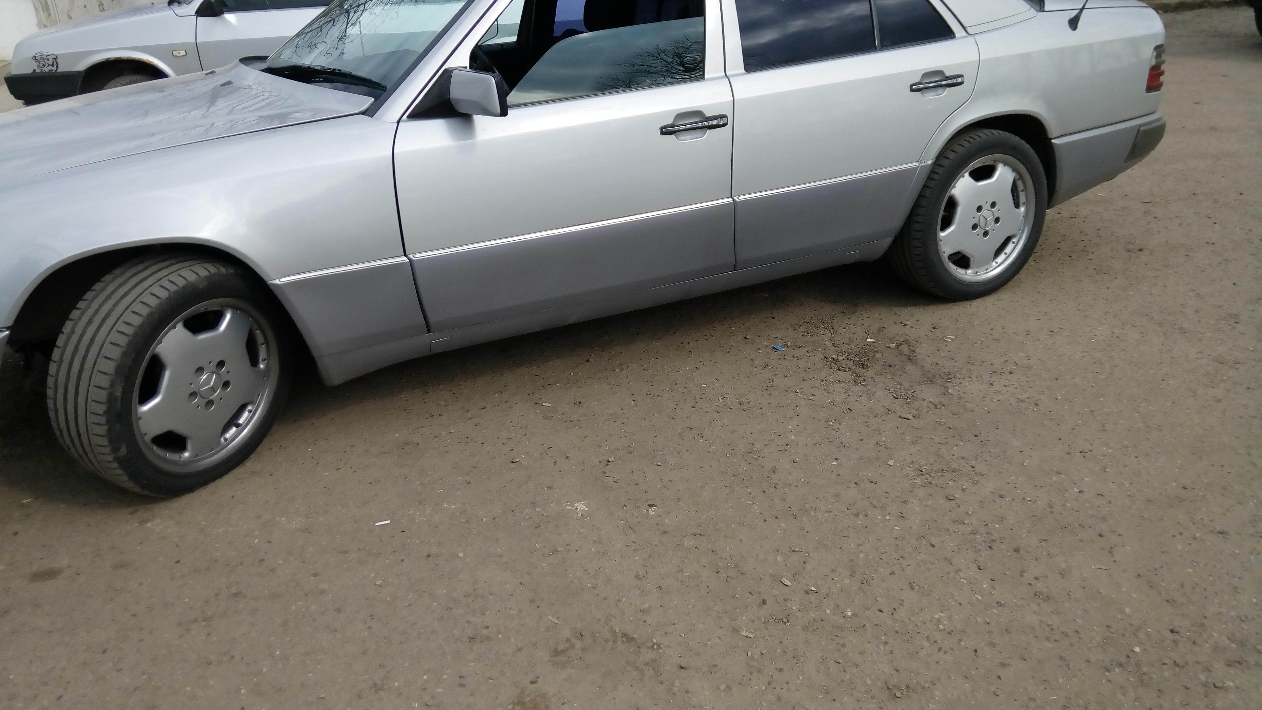

Отправлено 15 April 2016 - 18:16
тяп ляп и полирнул :)
