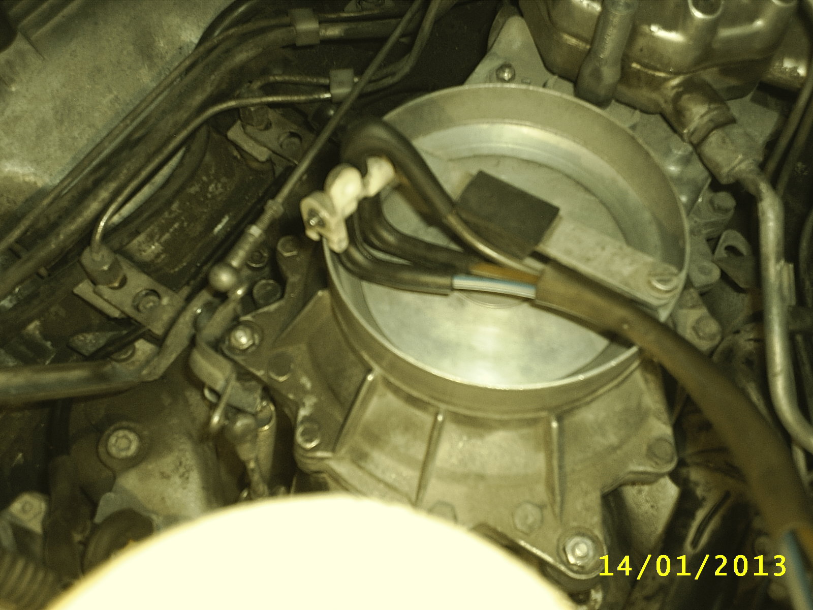

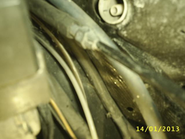

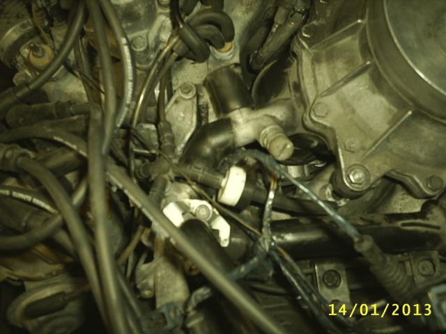

Отправлено 05 February 2015 - 13:31
1 фото штука которая в брызговике стоит. думал на неё жёлтая трубка идёт?
2 мой ХХ
3 Клапан, что на дросселе. Один стоит, а этот для примера как я подключил.
У меня путаница с трубками на моторной перегородке. Мне бы хотя бы голубую трубку подключить к вакуумному акуму и сам вакуумный акум к двигателю.
Сообщение отредактировал BuslayM5: 05 February 2015 - 13:33
#108 ОФФЛАЙН   Leop
Leop
  • Cообщений: 1532
    w126 500SEL
Отправлено 05 February 2015 - 16:28
Оно?
В твоём случае вместо РХХ(23) стоит винт ХХ.
Ещё подключение вакуума на РУД может быть по-другому, зависит от номера РУД.
Сообщение отредактировал Leop: 05 February 2015 - 16:31

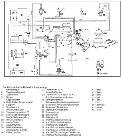

Отправлено 05 February 2015 - 19:00
Судя по схеме бело-синяя трубочка, та что на вакуумном переключателе установлена не туда. Вот схема.
Сообщение отредактировал MB116.963: 05 February 2015 - 19:20
#110 ОФФЛАЙН   MB116.963
MB116.963
  • Cообщений: 453
  • Город:г.Клин
    w126, 380SE, 1985
Отправлено 05 February 2015 - 19:23
Вопрос в догонку. А клапан №37а продувается в холодном состоянии?
#111 ОФФЛАЙН   Leop
Leop
  • Cообщений: 1532
    w126 500SEL
Отправлено 05 February 2015 - 20:42
Думаю должен быть закрыт до 50гр.
#112 ОФФЛАЙН   MB116.963
MB116.963
  • Cообщений: 453
  • Город:г.Клин
    w126, 380SE, 1985
Отправлено 05 February 2015 - 21:26
Тогда судя по схеме вакуум на трамблере висит постоянно! Думаю автору это тоже будет интересно.
#113 ОФФЛАЙН   Leop
Leop
  • Cообщений: 1532
    w126 500SEL
Отправлено 06 February 2015 - 07:24
Нда.. не логично получается...
Есть вакуумные корректоры с двумя сосками.., но на схеме нифига не указано... Этот момент надо ещё поискать..
Сообщение отредактировал Leop: 06 February 2015 - 07:44
#114 ОФФЛАЙН   BuslayM5
BuslayM5
  • Cообщений: 134
  • Город:Калуга
    Ford sierra XR4i 83
Отправлено 06 February 2015 - 16:39
Всё верно вакуум на трамблёре постоянно, и меняется в зависимости от разряжения в коллекторе.
Судя по схеме выше, синюю и красную трубки на клапан я не правильно поставил - переставлю, были сомнения до этого, теперь развеялись, спасибо за схемы!
Клапан 37 и 37а открываются при нагреве , на холодную не продуваются - проверял
#115 ОФФЛАЙН   haligali123
haligali123
    Мерсовладелец
  • Cообщений: 8912
    w123, w126
Отправлено 06 February 2015 - 16:58
вот и занялся я переборкой у себя К-джета. Мучаю сразу 2-а авто, один свой, а другой на ремонте который.
все верно тебе подсказали.
Трубки белая с синей полосками и белая с краной полосками местами махнуть надо.
Теперь просто белая цепляется на сосок РУДа, тот который тонкий.
Белая с двумя полками красными цепляется на четверник, ( 1-й конец на трамблер с одним соском. 2-й конец на термоклапан. 3-й сосок на впускной коллектор на сосок м\у 5-м и 6-м горшком и обязательно через воздушный клапан\грибок одностороннего действия!. 4-й конец собственно и есть заход изначальный от дросселя).
Белая с синими полсками --цепляется за воздушные клапана, которые находятся за моторной перегородкой. Если подключить его к клапану на входе в клапан --то не верно. Чуть позже отпишу, к какому именно подключаться.
П.С. Вот только не могу найти , как подрубится к вакууму на трамблере у себя, когда 2-а соска. Один на опережение идет, а другой на запаздывание\уравновешивание. Вот куда 2-й цеплять хз.

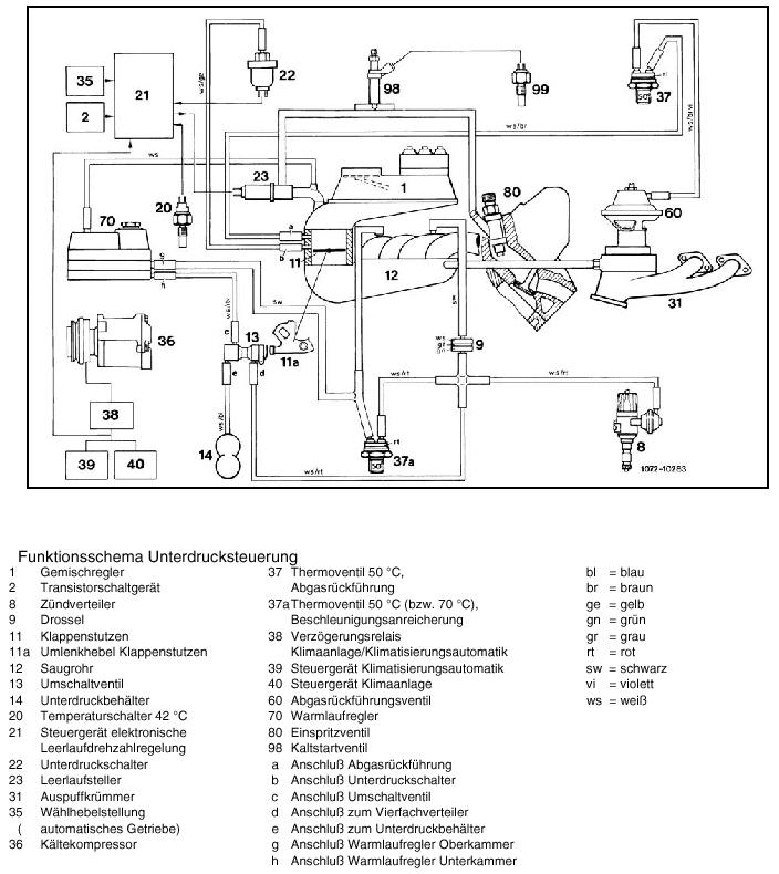

#120 ОФФЛАЙН   haligali123
haligali123
    Мерсовладелец
  • Cообщений: 8912
    w123, w126
Отправлено 06 February 2015 - 23:05
Ваша версия схемы, для трамблера с 2-мя сосками вакуумными и без датчика положения дросельной заслонки. Т.к присутствует дополнительный сосок ниже уровня положения ДЗ под обозначанием буквы * b *
У BuslayM5 на сколько я понял присутствует датчик положения ДЗ , как и трамблер у него под один вакуум, но под мех-й тип ХХ.
