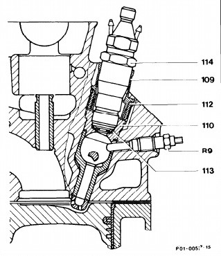

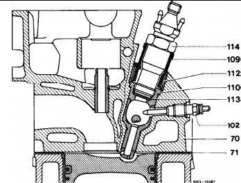

...и что такое 5/180 градусов??
5/180 градусов - это установка форсунки.
Моторы 602 1987-1988 годов, форсунка установлена в форкамеру с отклонением от оси форкамеры 5 градусов наружу от двигателя. Объясняется это улучшением смесеобразования. 5градусов.jpg
Моторы 602.911 с января 1989 года, форсунка установлена под углом 5 градусов в обратную сторону, т.е. 5/180 градусов. Объясняется еще "более лучшим" смесеобразованием.180градусов.jpg
Как-то так.
