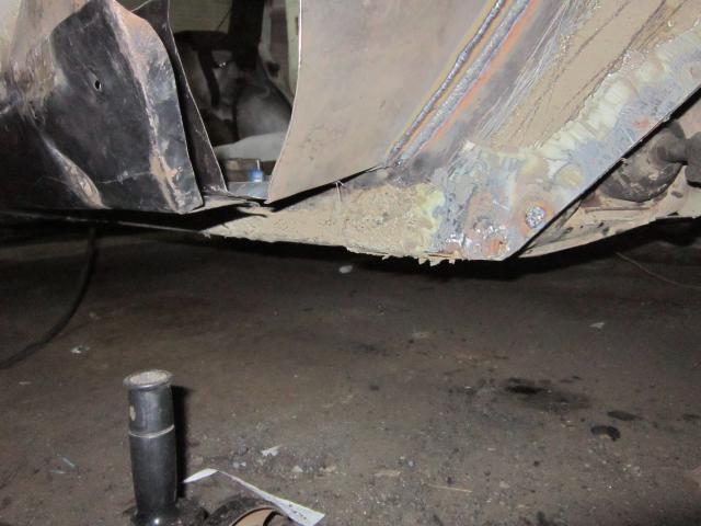

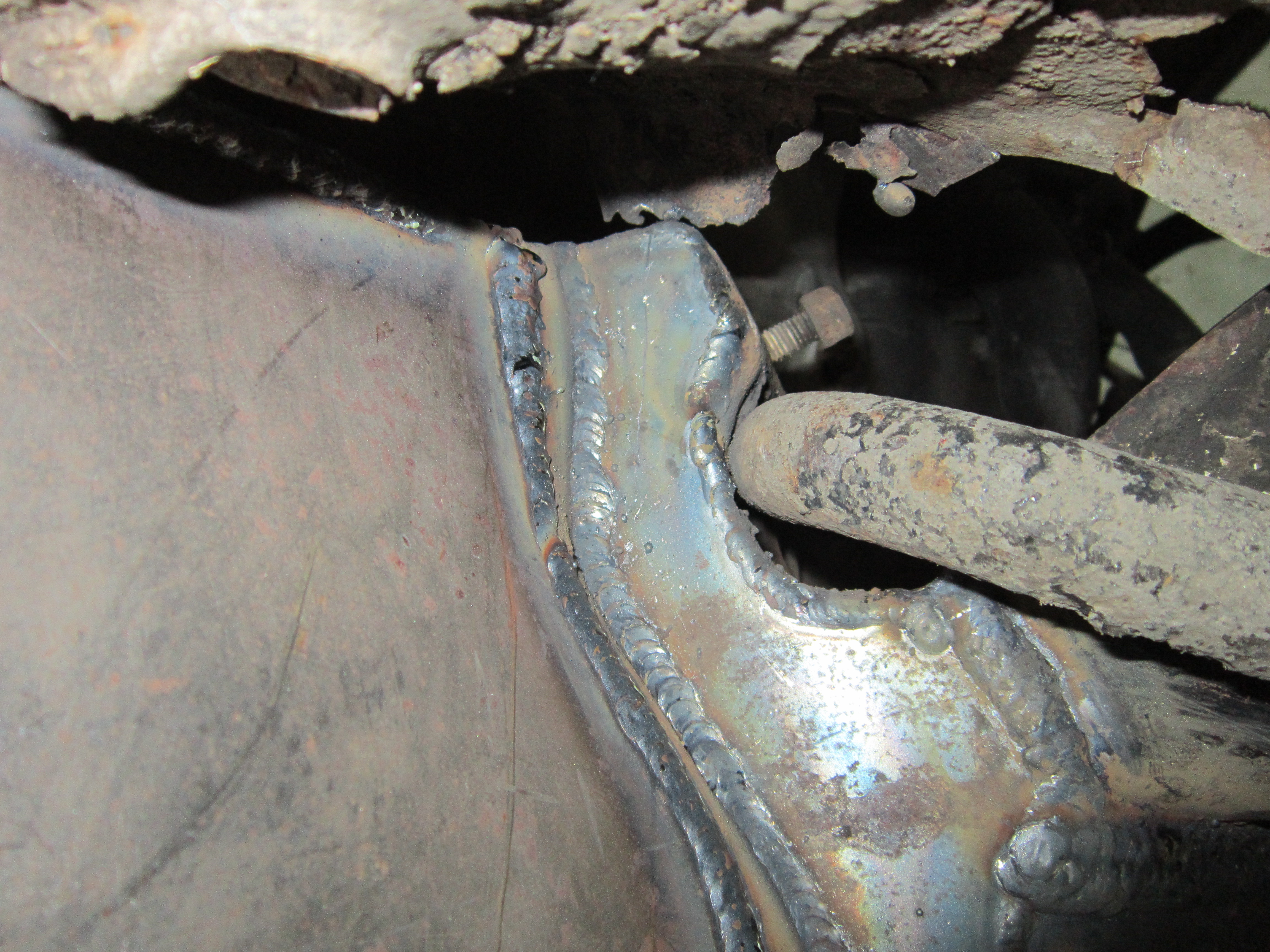

#105 ОФФЛАЙН   dmitrkostylev
dmitrkostylev
  • Cообщений: 337
  • Город:вятка
    A124
Отправлено 24 March 2014 - 18:45

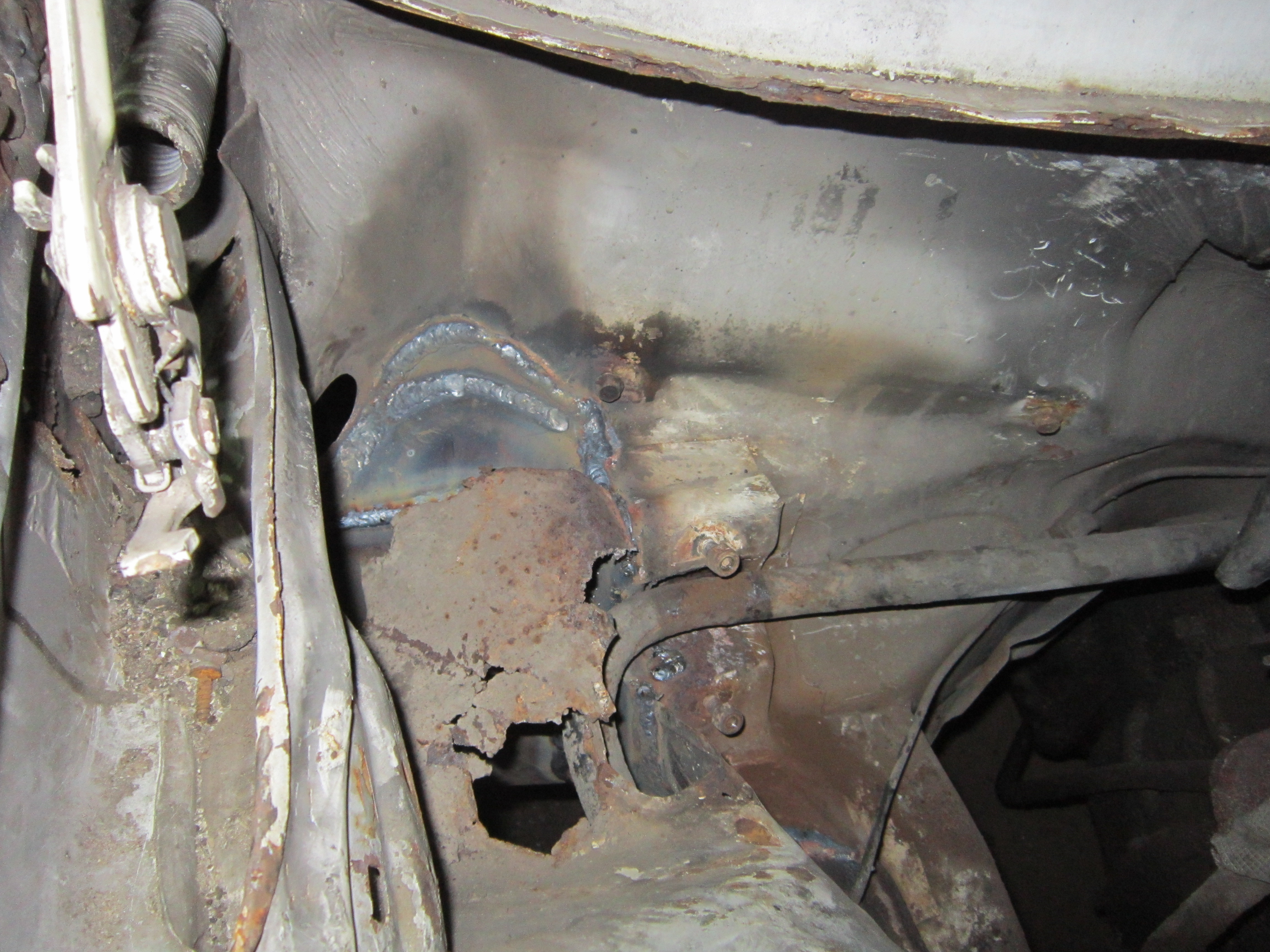

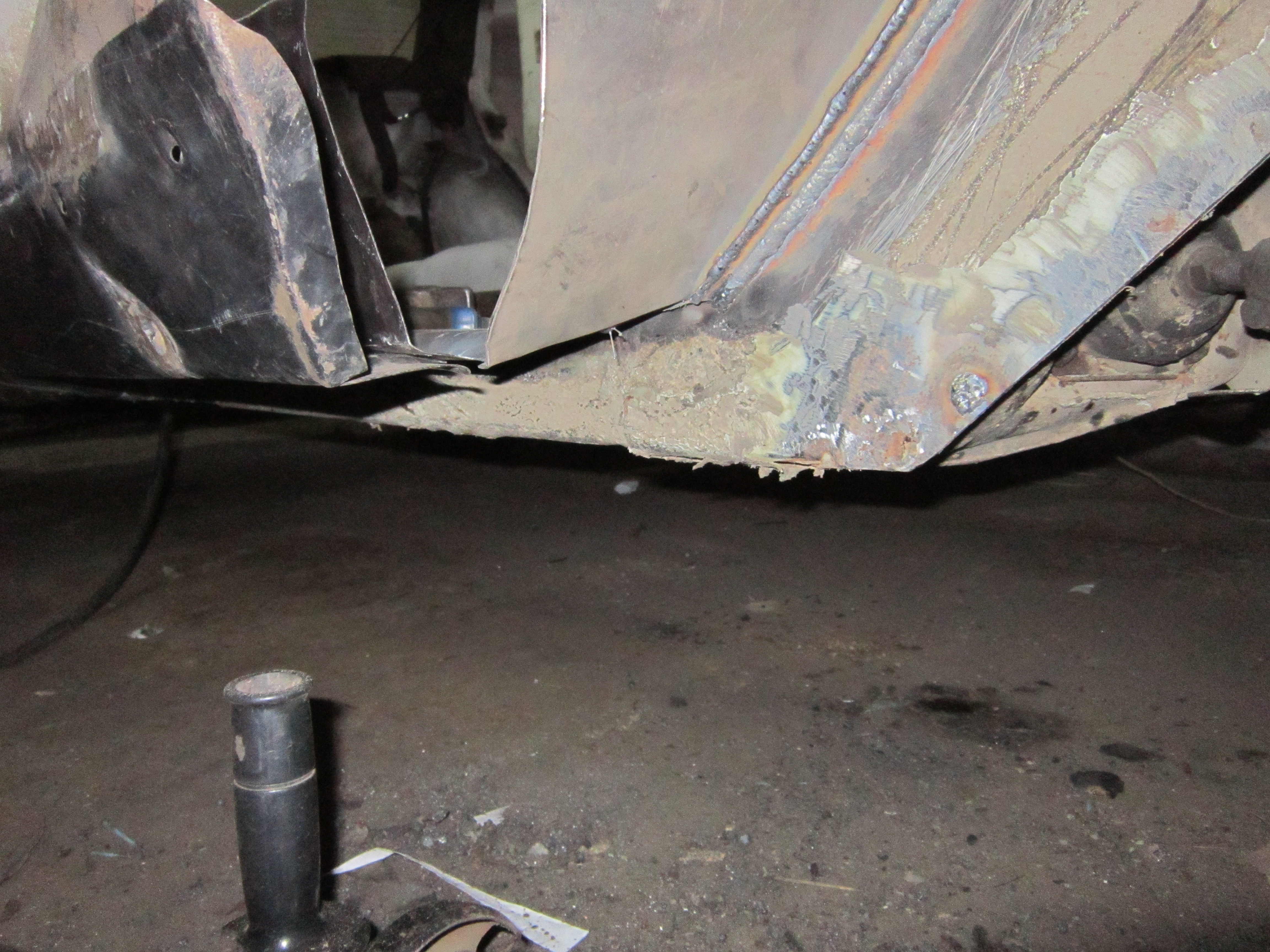

вот такой шовчик на стойке
Ремонт старых мерседесов в Вятке
Ремонт АКПП.
Ремонт AUDI.

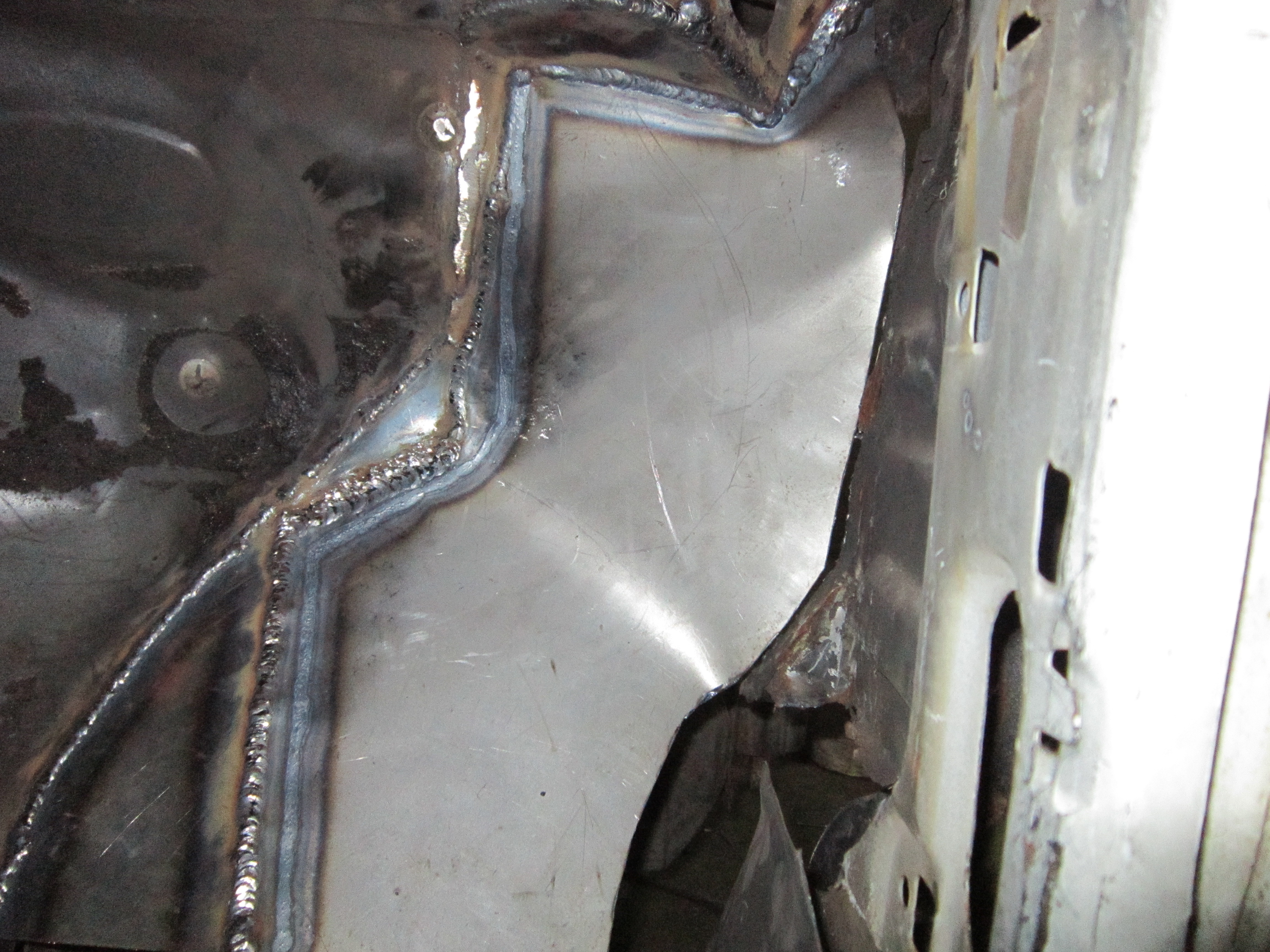

#106 ОФФЛАЙН   alext
alext
  • Cообщений: 221
Отправлено 24 March 2014 - 19:31
двери сразу примерь

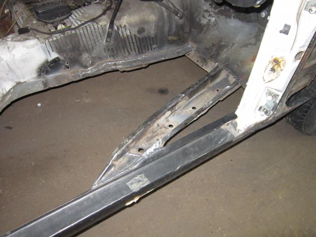

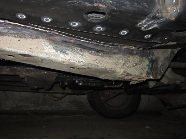

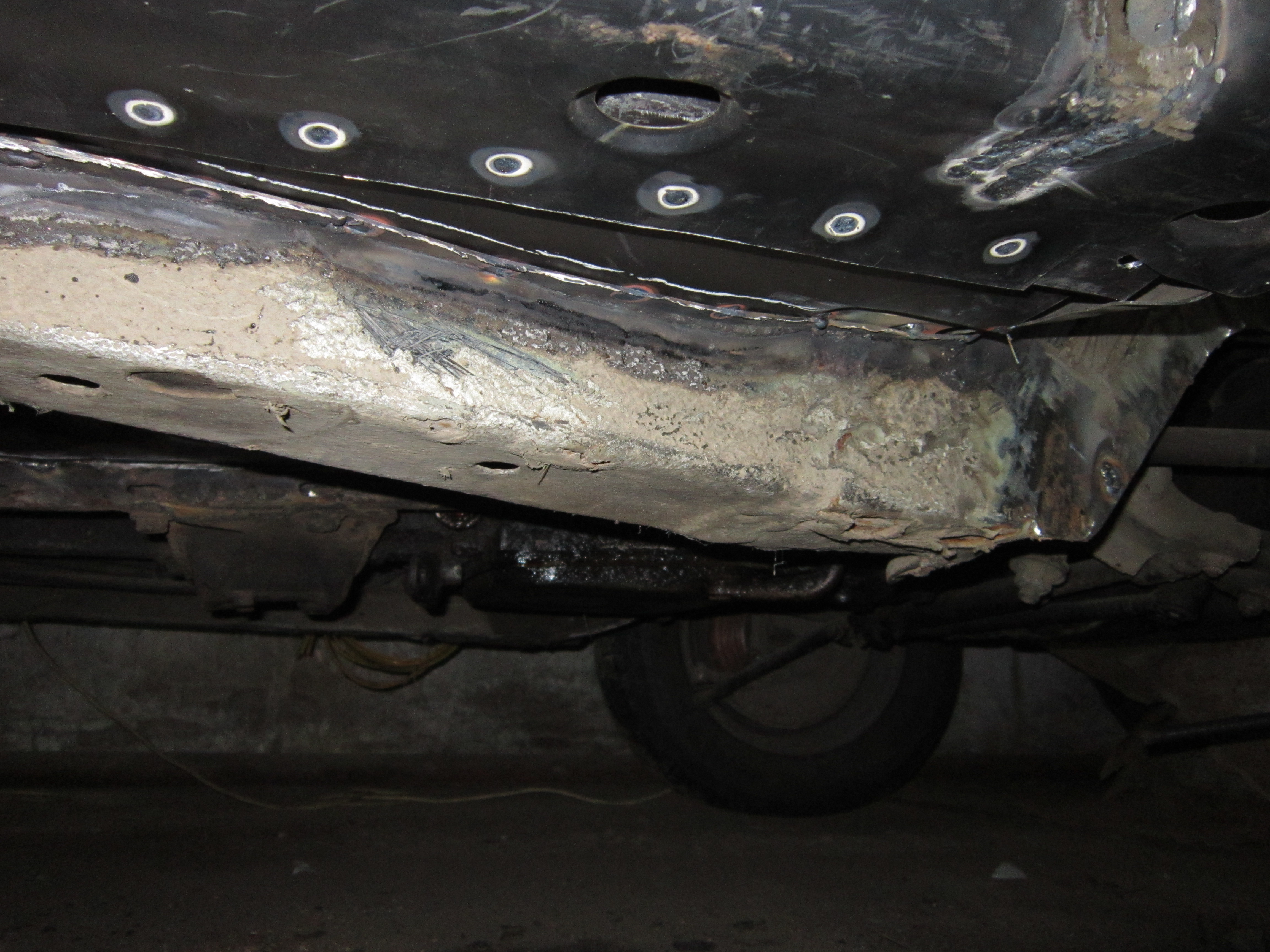

#108 ОФФЛАЙН   dmitrkostylev
dmitrkostylev
  • Cообщений: 337
  • Город:вятка
    A124
Отправлено 24 March 2014 - 19:34
ап

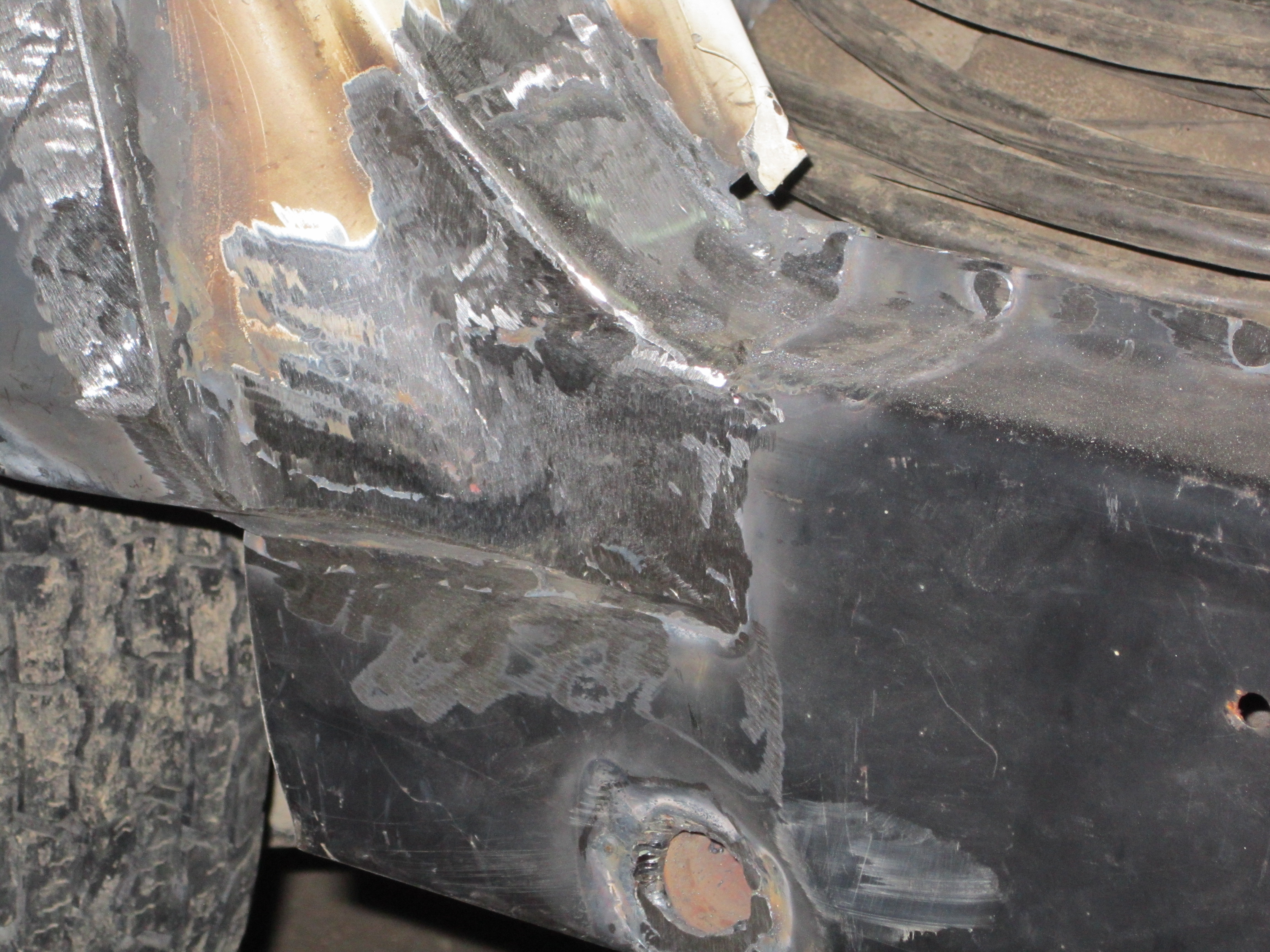

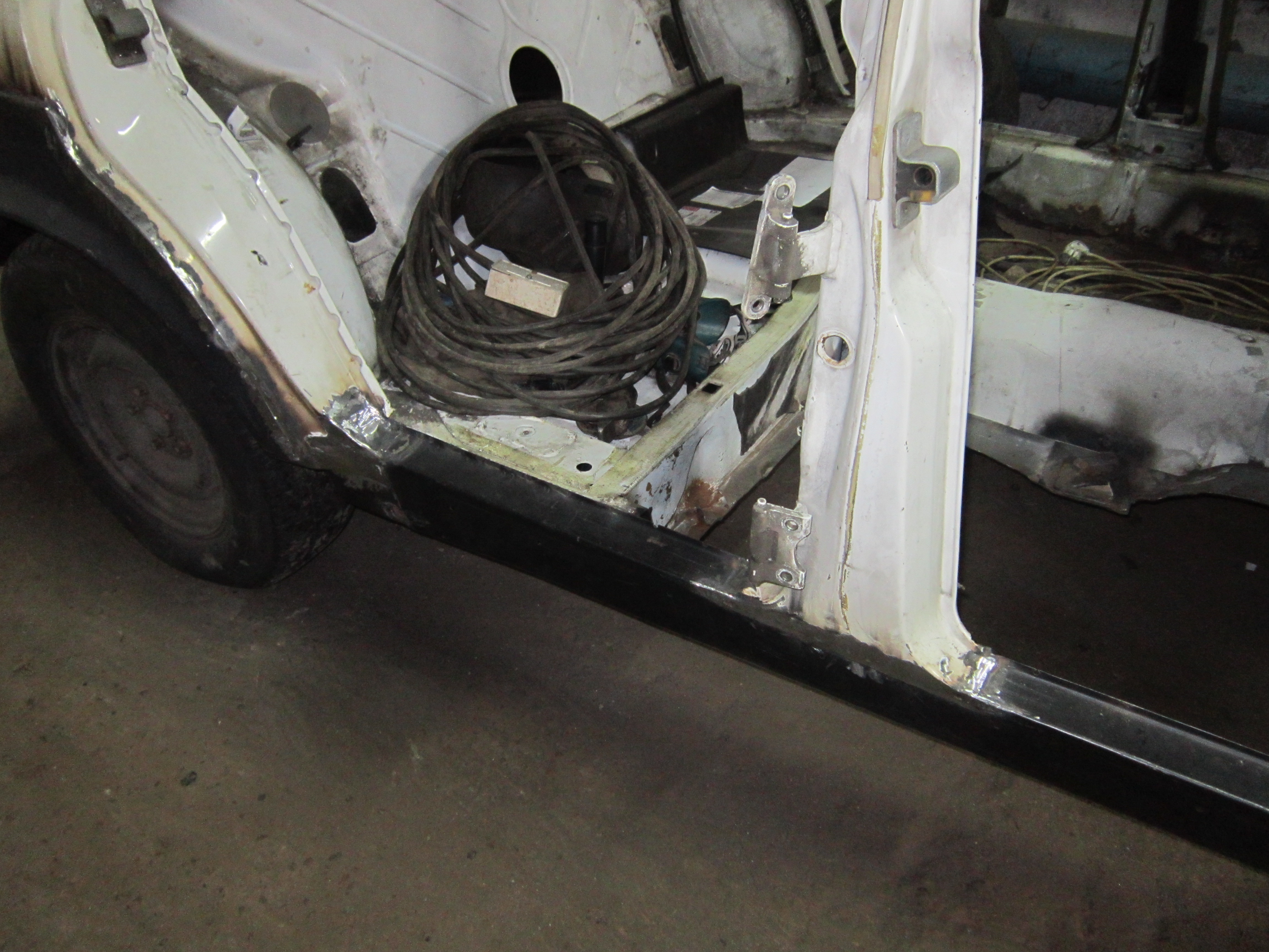

#110 ОФФЛАЙН   dmitrkostylev
dmitrkostylev
  • Cообщений: 337
  • Город:вятка
    A124
Отправлено 24 March 2014 - 19:46
апп

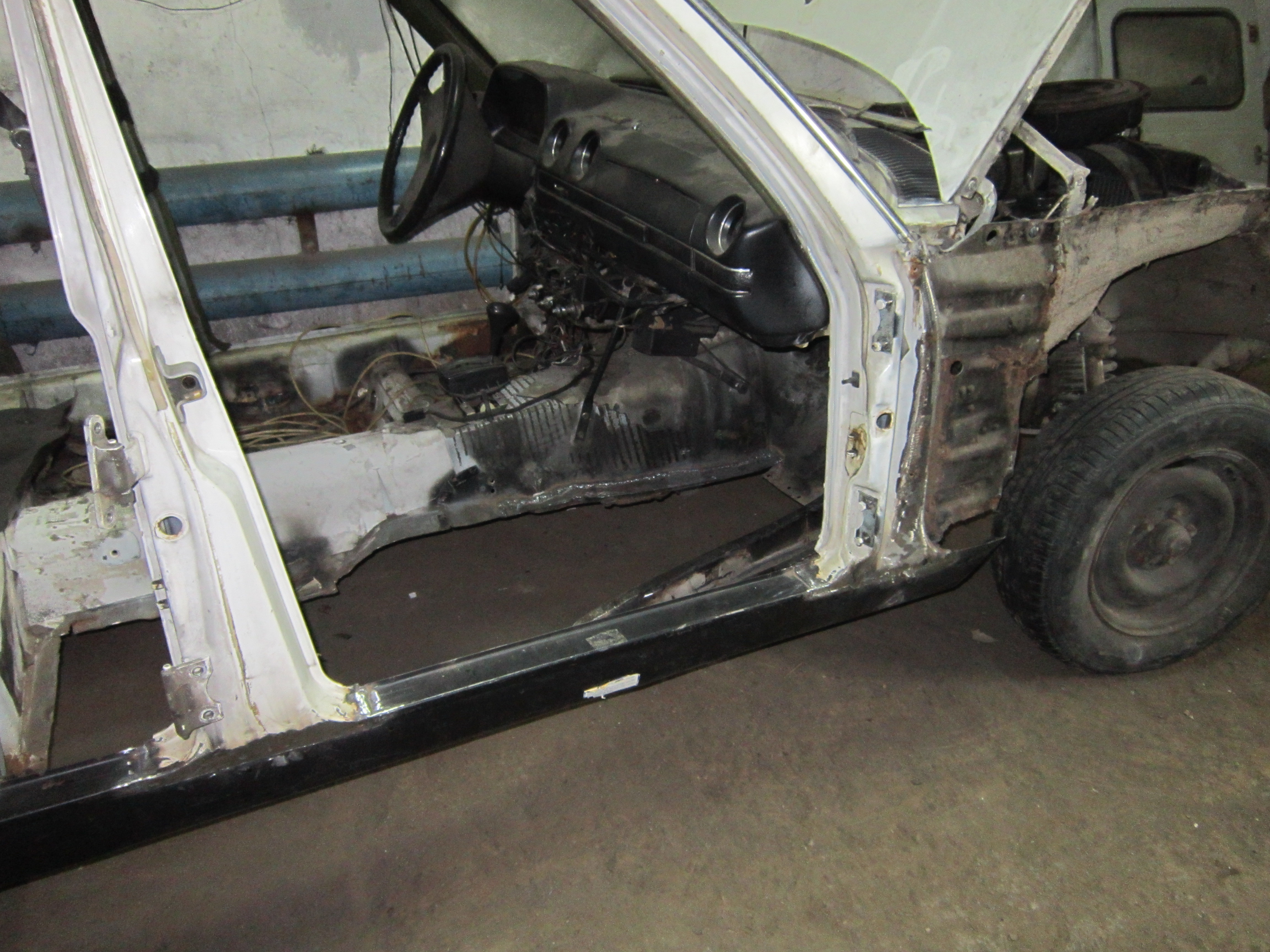

А пол самодельный будет или будете искать родной?

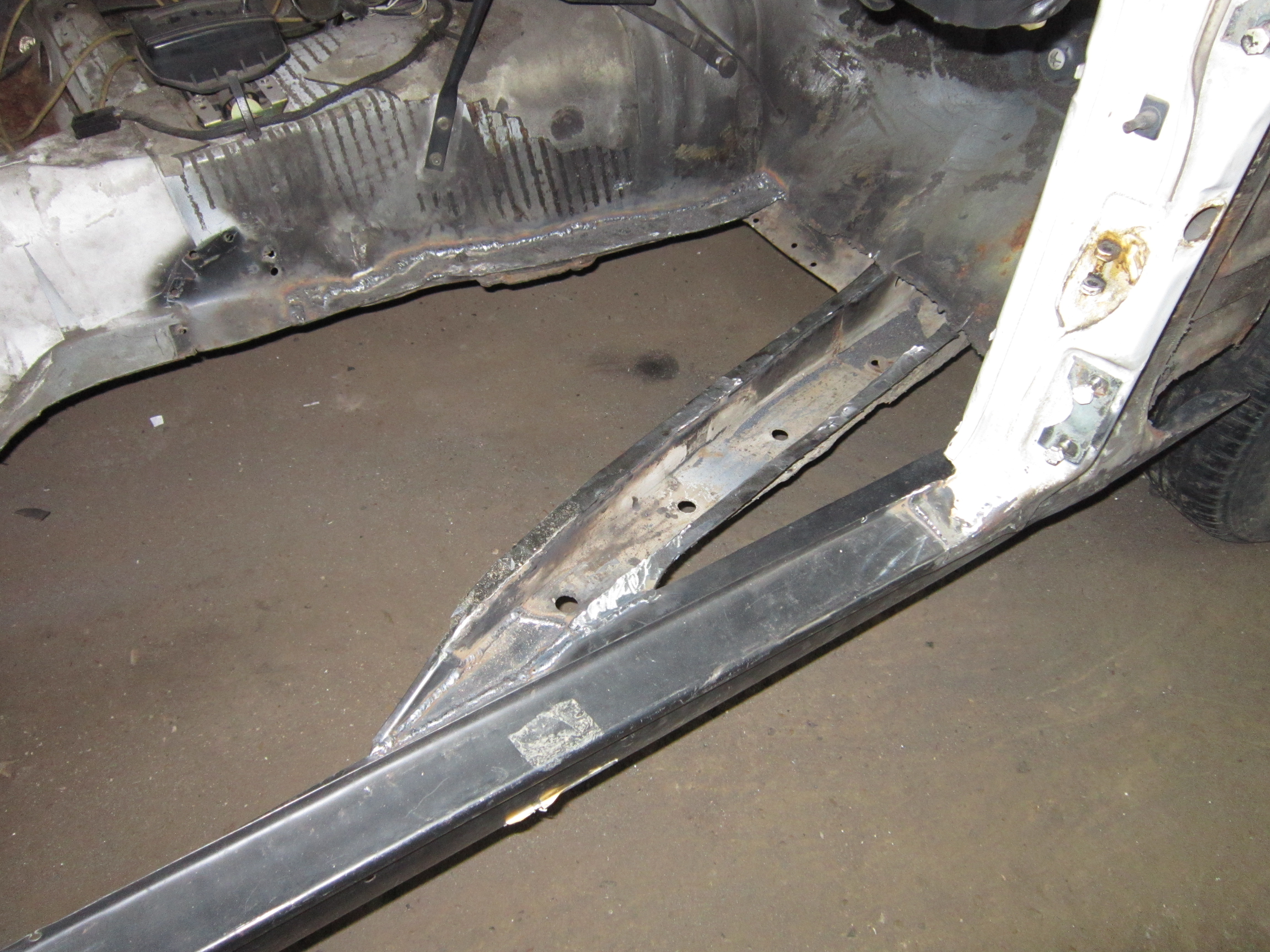

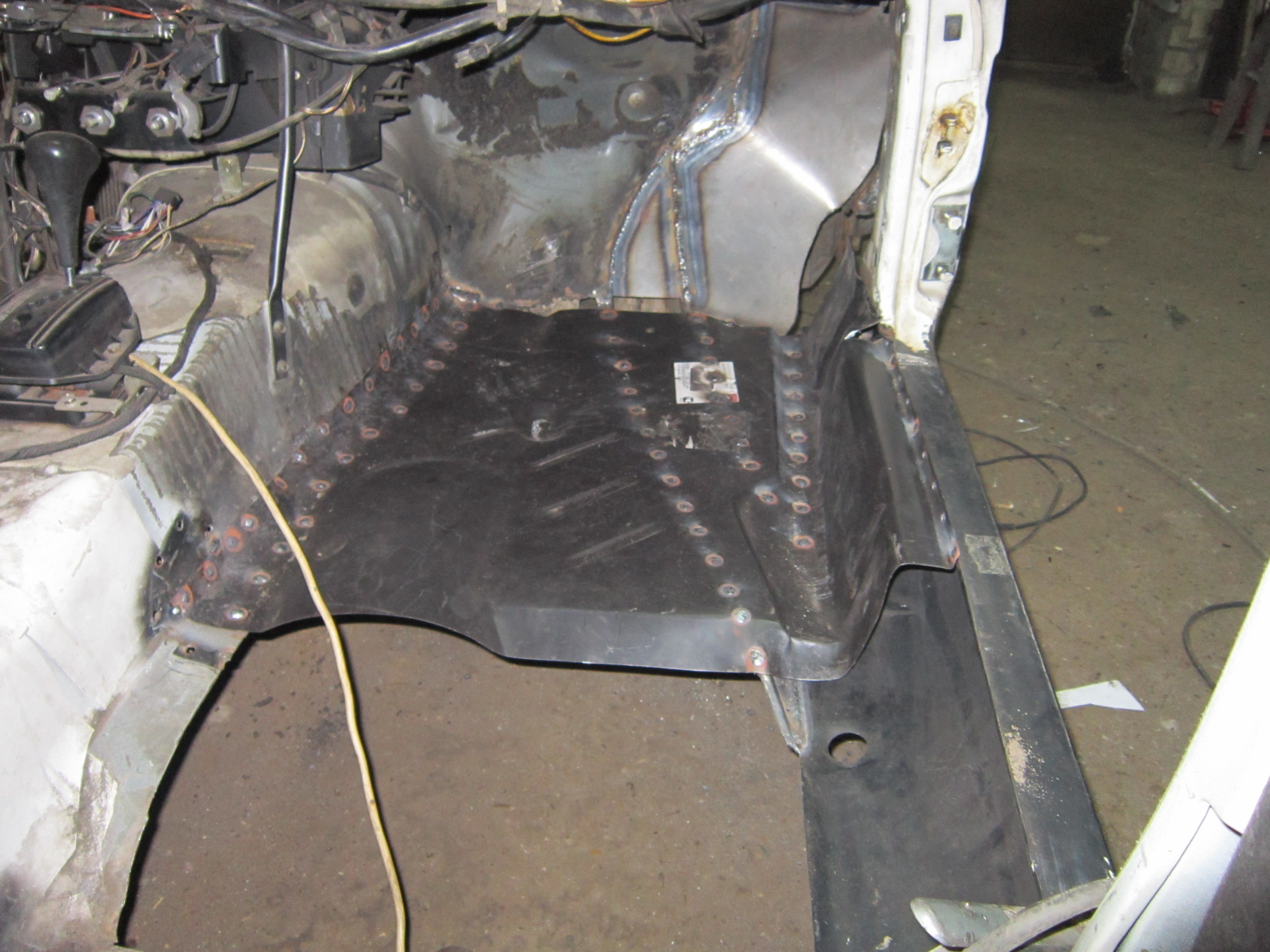

#112 ОФФЛАЙН   dmitrkostylev
dmitrkostylev
  • Cообщений: 337
  • Город:вятка
    A124
Отправлено 26 March 2014 - 00:13
Ремонт АКПП.
Ремонт AUDI.

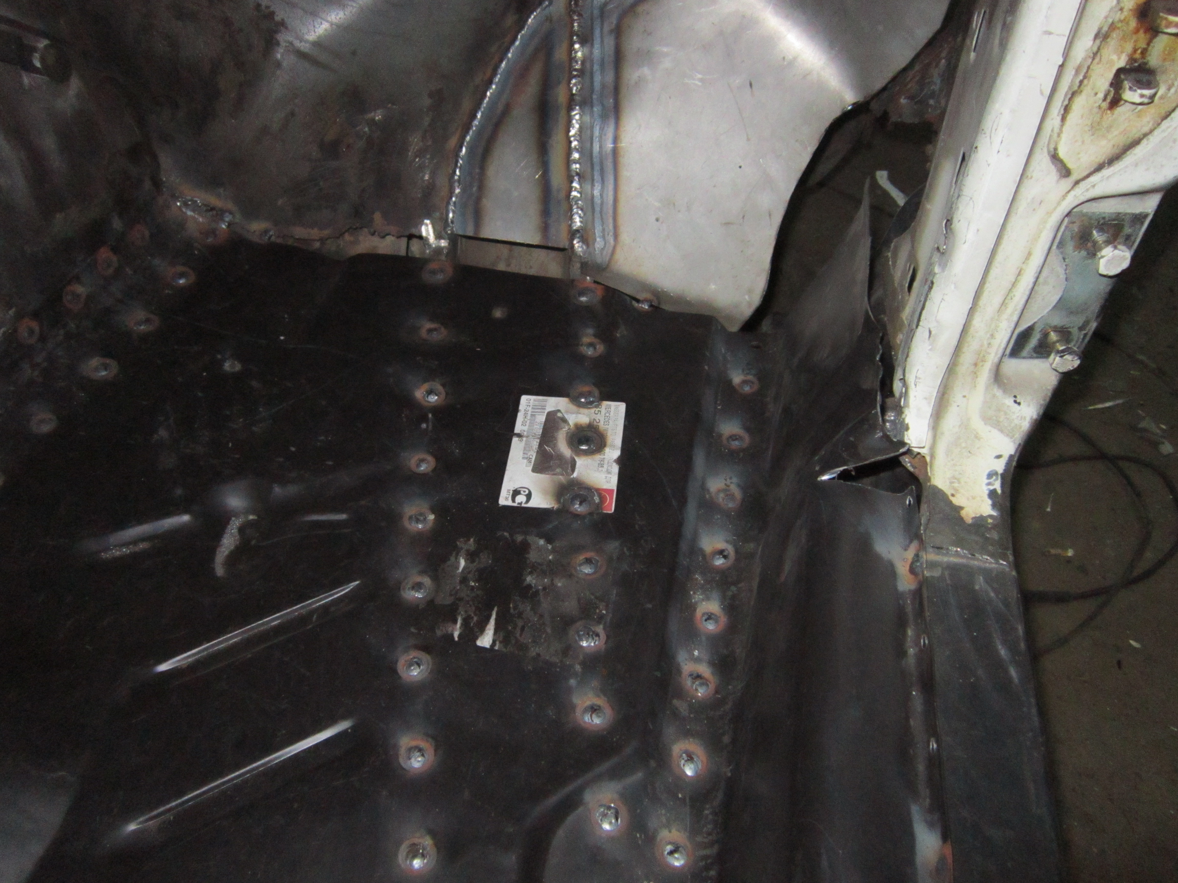

#113 ОФФЛАЙН   dmitrkostylev
dmitrkostylev
  • Cообщений: 337
  • Город:вятка
    A124
Отправлено 26 March 2014 - 00:15

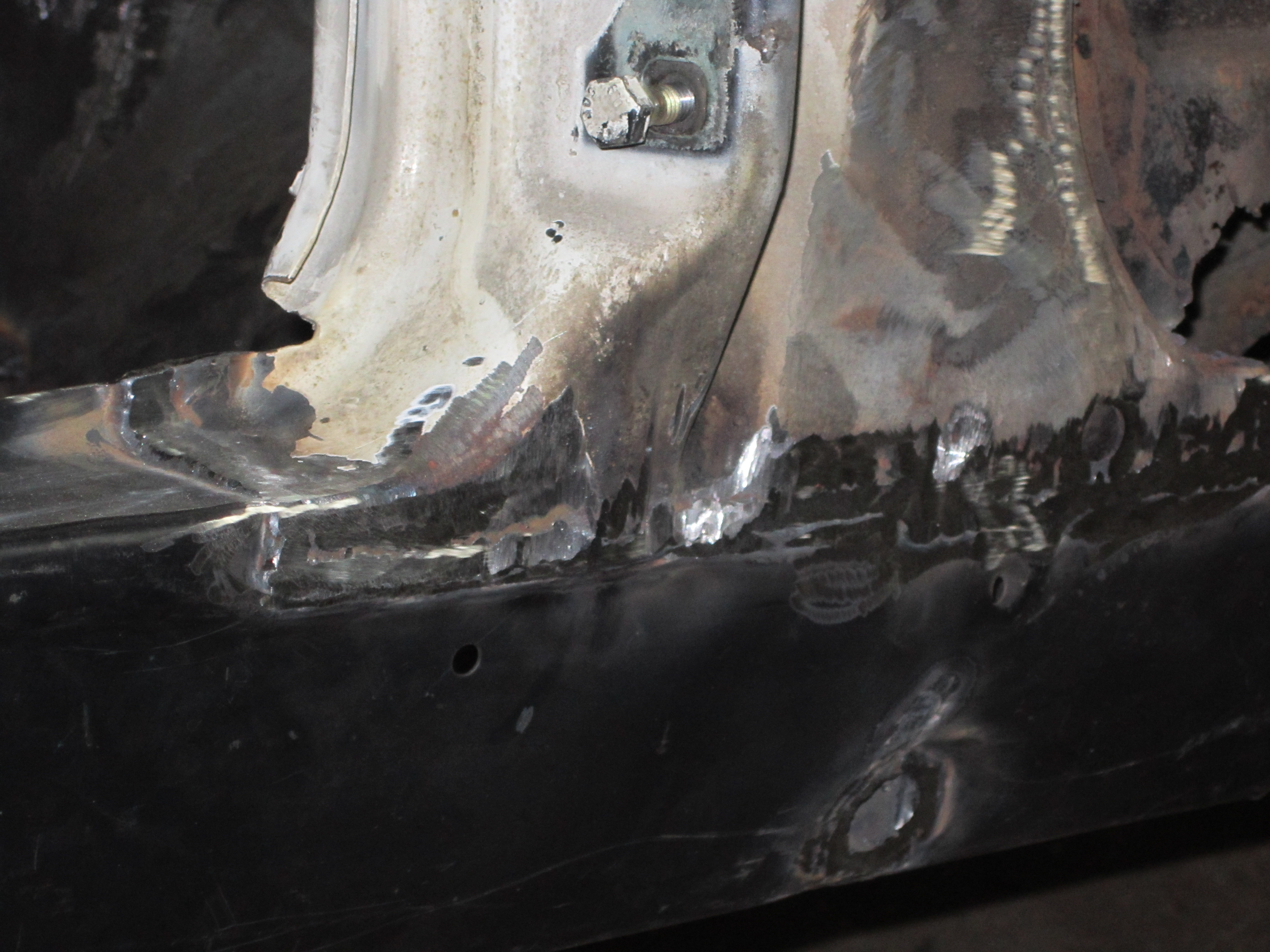

полы klokkerholm
Ремонт АКПП.
Ремонт AUDI.

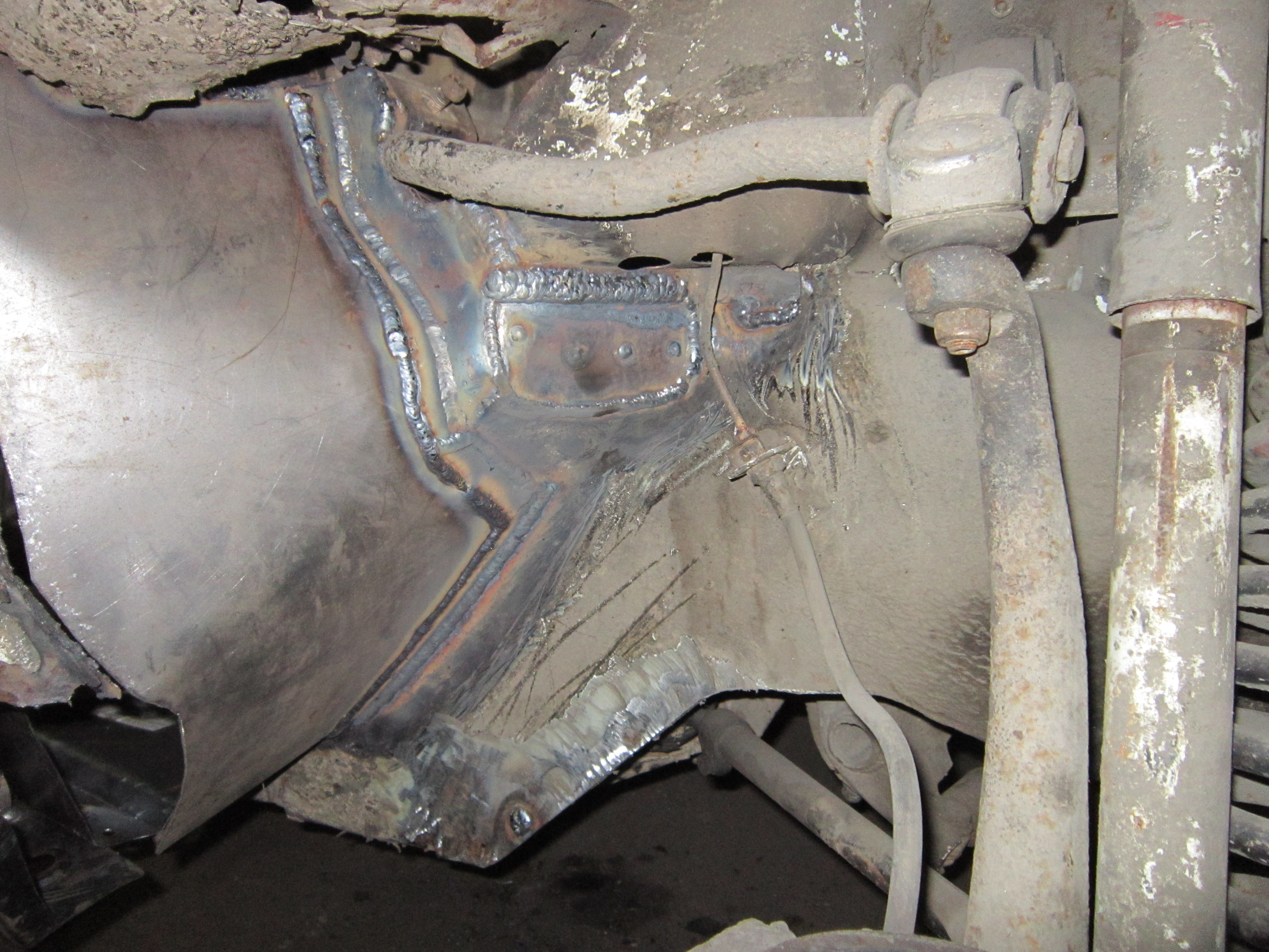

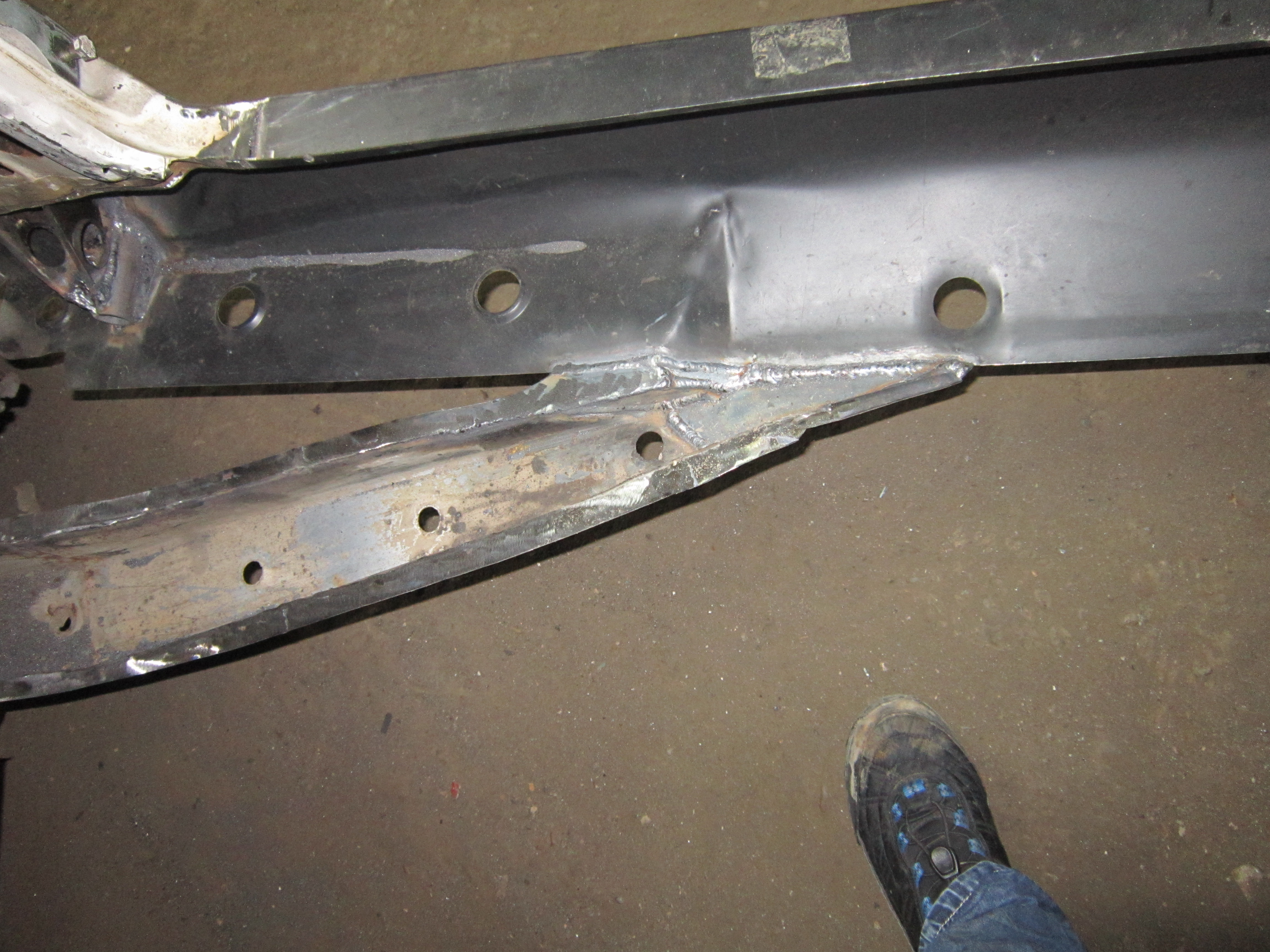

#114 ОФФЛАЙН   dmitrkostylev
dmitrkostylev
  • Cообщений: 337
  • Город:вятка
    A124
Отправлено 26 March 2014 - 00:18

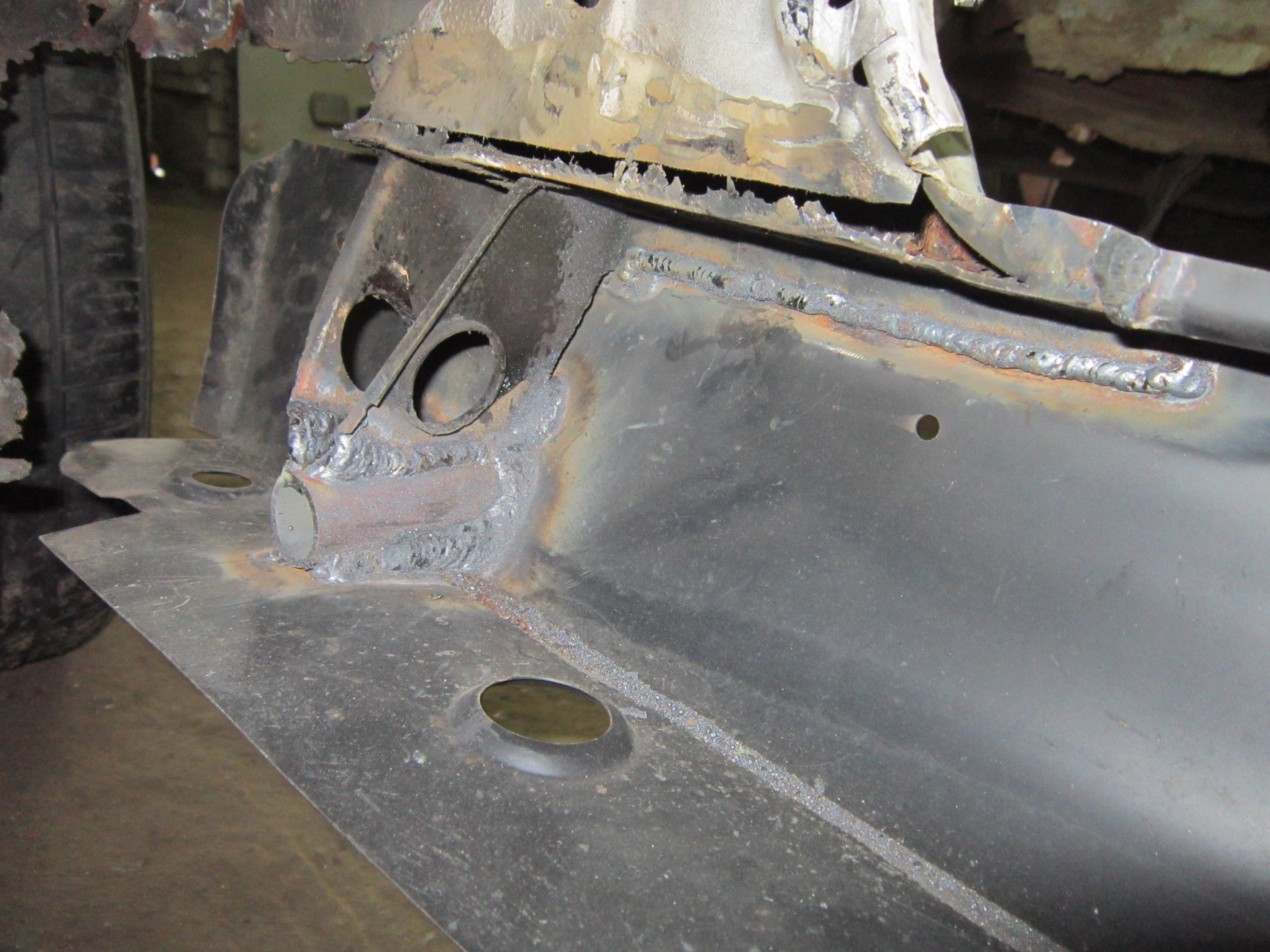

и очень много возни с передним стабилизатором
Ремонт АКПП.
Ремонт AUDI.

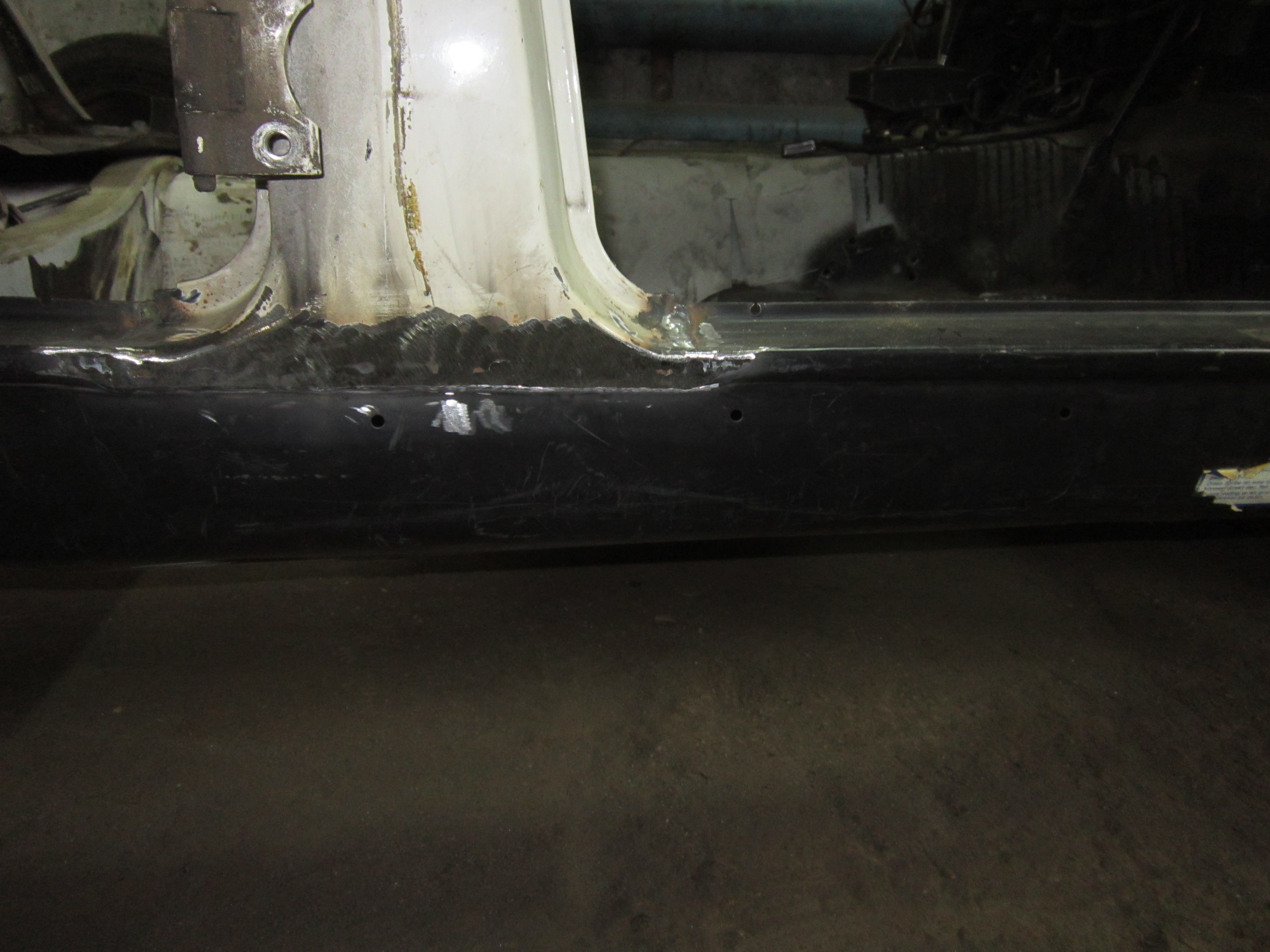

парни а вот практический вопрос: как на 123-ей машине меняется передний стабилизатор?

#116 ОФФЛАЙН   dmitrkostylev
dmitrkostylev
  • Cообщений: 337
  • Город:вятка
    A124
Отправлено 26 March 2014 - 00:20
уф
Ремонт АКПП.
Ремонт AUDI.

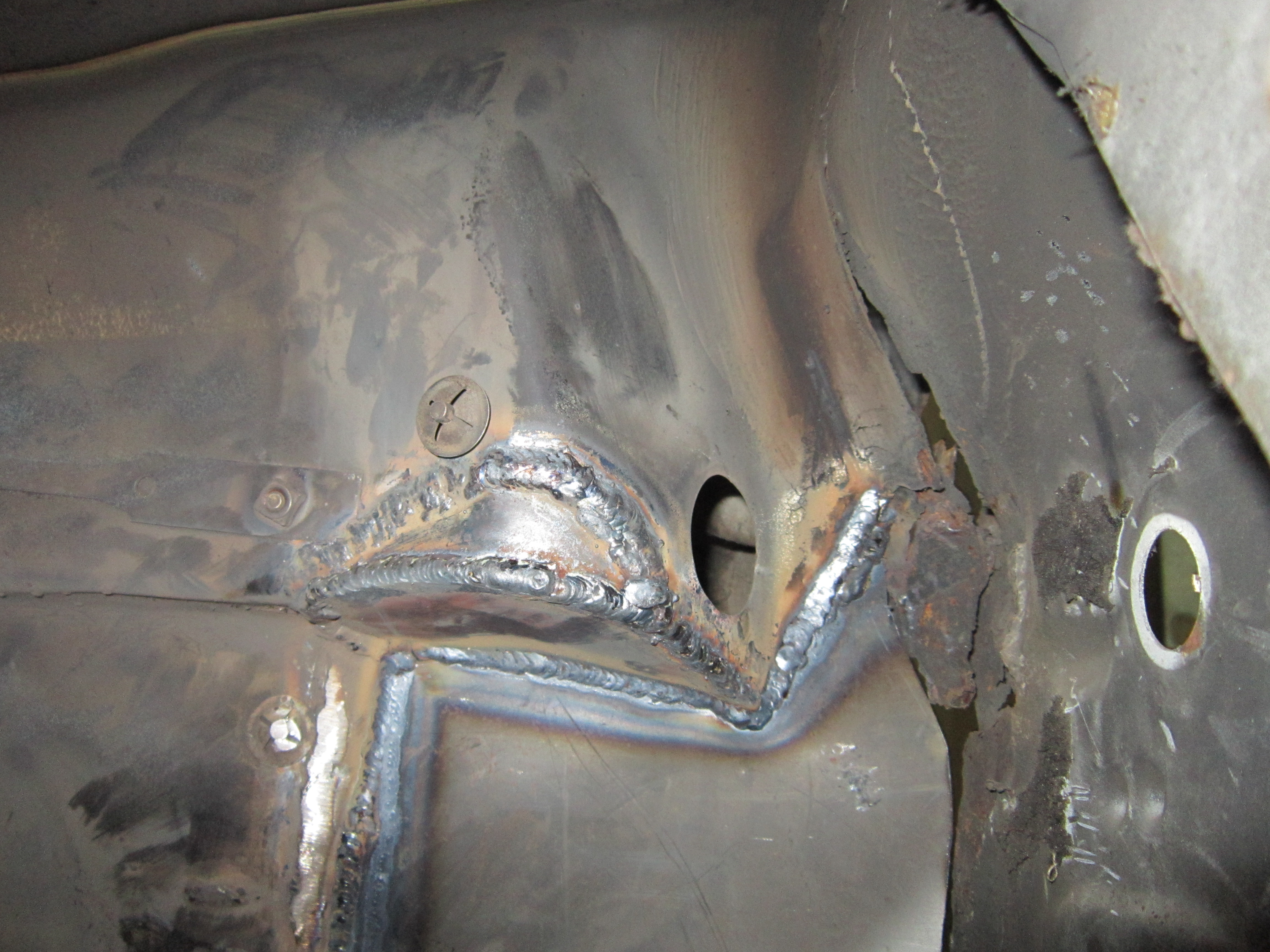

парни дайте кто нибудь артикулы резиновых заглушек для технологических отверстий в кузове, а то скоро обрабатывать кузов, а чем закрывать неизвестно.
снимаются верхние рычаги, снимаются пластиковые вставки грязезащитные на брызговиках над стабом(на этом вероятно их уже не было), откручиваются крепления к моторному щиту. потом стаб поворачивается вниз загибами и вытаскивается вверх.
