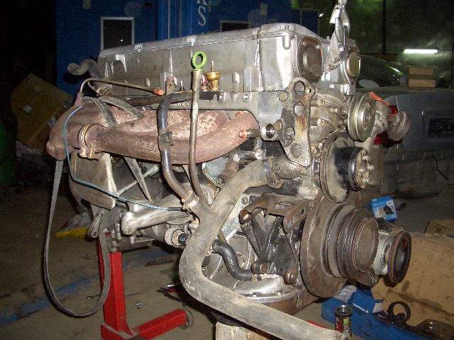

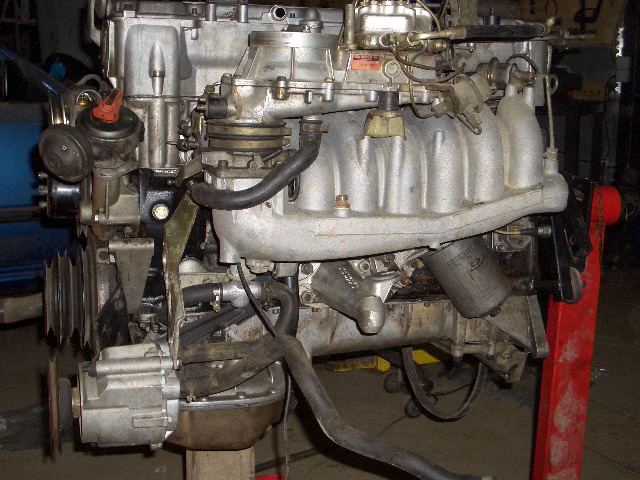

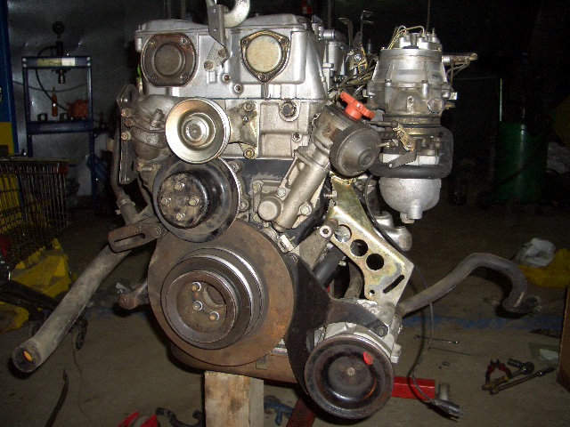

мотор почти готов к установке

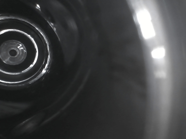

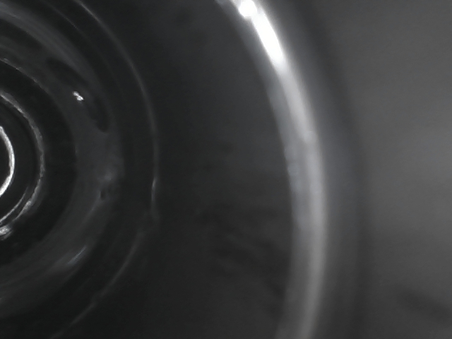

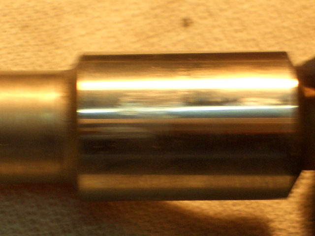

мотор установлен и запушен
но работа инжектора не корректна, смесь сильно богатить, сняли паук и обнаружили подкливание плунжера, вытащили, а на нем задиры
и вот что внутри дозатор распределителя...
Всё работает и с большим износом . Отмыть карбклинером буксу и плунжер и вперёд на обкатку имхо . Могу конечно предложить доработать буксу и изготовить новый плунжер , если хочешь победить течку ... Но дешевле будет купить привозной .
