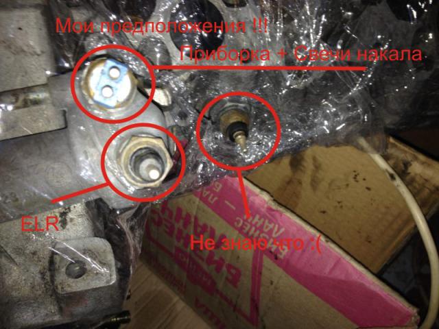

А теперь по-русски
Над генератором. То есть на помпе.
Это датчик реле свечей.
на головке датчик кондея
Двухрогий датчик голубого цвета. Обычный термовыключатель, контакты замыкаются при 100-105 С. Себе такой чуть по ошибке не заказал вместо зелёного двойного терморезистора.
датчик температуры двигателя

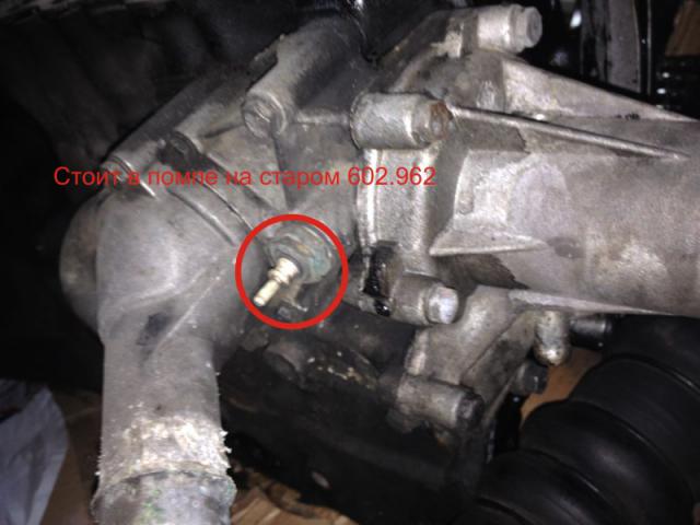

На этой картинке он с толстым пином. Копия того, что стоит на помпе.
датчик темпиратуры двигателя для системы ELR то есть система холостого хода
Остаётся только один - с тонким пином.
А вообще, проще было бы глянуть по схеме по цвету проводов. Вот что-то мне подсказывает, что на приборку пойдёт ярко-зелёный провод...

На моем 606 2 датчика, один зеленый 2-х контактный на приборку и реле свечей накала, второй черный с круглым разъемом 4-х контактный, на елр

Спасибо прояснили ситуацию, но я ее чуть может запутаю.
Изначально у меня стоял зеленый Неоригинальный (он и сейчас есть). Но у меня не работал кондей (сначала из-за вентилятора-закис, но поменяв вентилятор он все равно не включался я поменял зеленый на бу синий (оригинальный) и все заработало. Я оставил себе синий. Вчера я взял в руки зеленый и зввонил его на корпус один из контактов разрыв, а один примерно 600 Ом. А на синем на корпус ни один не звонится.
От него идут 2 провода- белый и зеленый. Я так понимаю: приборка и кондей?
