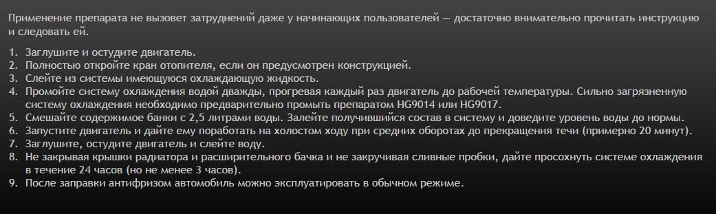

Ответ по теме "газы в системе охлаждения" или просто дешевое решение устранения этой проблемы.
На 602 двигателе менял ГБЦ, но результат появился позже, через месяц повторилась проблема. В итоге "вылетел" на 20 т. руб плюс выравнивание. И время для ремонта.
Потом отчаявшись применил герметик
, через 24 часа проблемы не стало.
После применения прошло 8 лет и 600000 км пробега.
Про реальное отличие вискомуфты от электромуфты ни чего не скажу. Работают исправно.
Лучше делать, чем болтать...
С отцом пробовали на одной машине, не помогло.

все геметики это ,"здравствуй радиатор основной и радиатор печки" только устранение причины течи путём ремонта , читайте внимательно инструкцию к герметикам: временно устраняет течь чтобы доехать до сто , в основном так же написано : для коммерческого транспорта применение
Радиатор основной работает до сих пор. Радиатор печки - да, поменял через пару месяцев - зас...лся плюс помпу поменял, но это не 20-ть тысяч, это 3 тр.
Разбирал двигатель через 350000 км. - в пазах и щелях головки красненький налет от герметика - работает.
Не намерен врать. Попробуйте использовать такой герметик, мне помог. Помог избавиться от торгашей б/у запчастей.

да я не против только потом не меня будут искать морду бить за такие советы , уже один насыпал ,замена радиатора печки основного и потом полная разборка ДВС вымыли практически все но уже как год еще потихоньку этот шмурдяк собирается в расширительном бачке ,хорошо хоть перестал греться в жару после промывки хотя,если для тебя температура за сотню это норма то лей
Конкретно по этой банке: на ней по русски написано, как использовать. По радиаторам - можно применить обходные патрубки, т.е. отсоединить патрубки входные и выходные с блока, поставить на них перемычку из патрубка, оставив тем самым циркуляцию охлаждающей жидкости только по блоку.
Работы охлажденного двигателя в таком режиме для герметизации требуется только 20 минут.
Но скажу, что помпу всё потом придётся сменить. Через месяц - два (у всех по разному) она потечет, ведь метало-керамические частицы герметика попытаются законсервировать и сальник помпы. Это напрямую зависит от промывки после герметизации, которую я не сделал.
Мотористы не любят этот препарат :rolleyes: С ним много не заработаешь :biggrin:

Заливать какие то герметики в систему охлаждения по крайней мере безрассудно. Они закупоривают трубки радиаторов. Итог: замена радиаторов.
