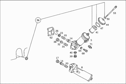

http://www.avtochast...05916d5b81d.gif Вот тут посмотри .Позиция 14.

У тебя фильтр немного другой должен стоять, но суть дела одна и та же.

Достать, отмыть (лучше всего CARB CLEANERом) осмотреть. Заодно прмыть каналы в корпусе. Проверить, запирается ли клапан усилием пружины, открывается ли. Достанешь-сам всё поймёшь :biggrin:
Это мыть и ещё мыть редукционный клапан масляного насоса :
Снимается всё навесное , выкручиваетя пробка под шестигранник на лобовине снизу с водительской стороны , достаётся пружина и поршень , чистится нутрянка с поршнем и собирается всё обратно .

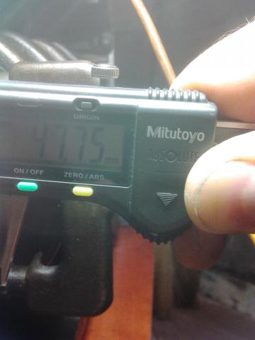

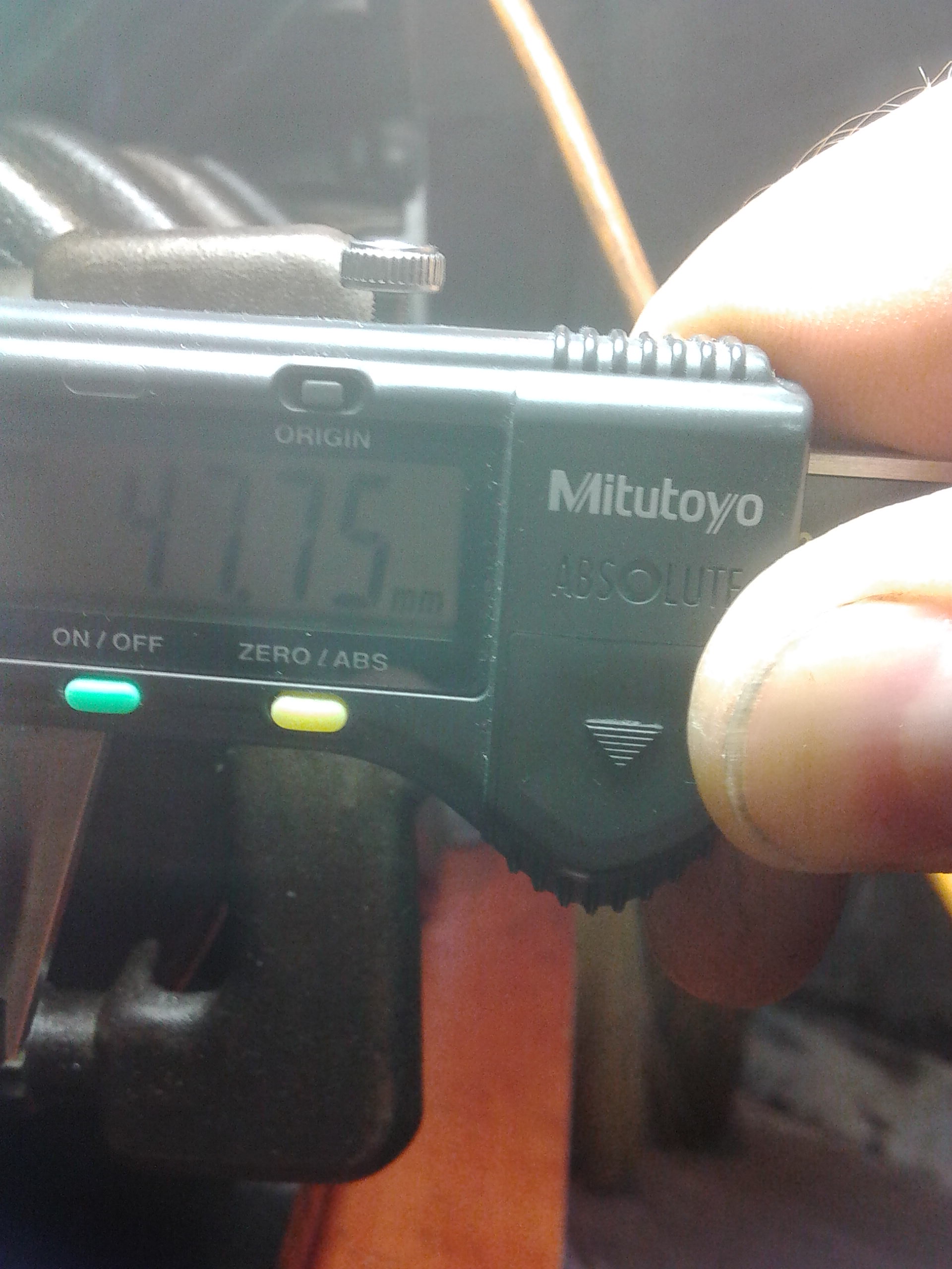

Отправлено 18 July 2015 - 12:17
IMG_20150718_120832.jpg Промерял. Средний размер шеек к.вала от 47.70 до 47.75 Какой ремонтный размер вкладышей заказать в итоге и если можно то номерок. Хороших. Сейчас разберу корпус под маслянным фильтром и гляну ред.клапан.

Скажу , что 47.75 - это очень странное число . Шатуны с комплектом 1-го вкладыша по всем шейкам примерял ? Поперечный люфт сравнил по шейкам ?

Да. Примерял как требовали. Все четыре шейки двумя живыми комплектами вкладышей. Ходят в бок очень свободно. Без усилий. Поршень наружу был. Не в котле. Присутствует ещё люфт по амплитуде буквы Х. Небольшой.
