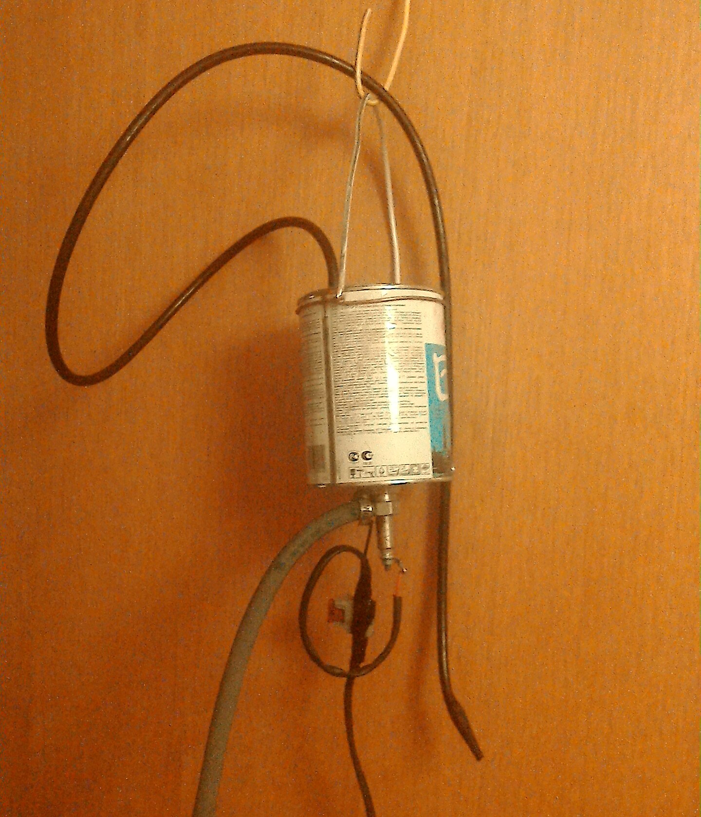

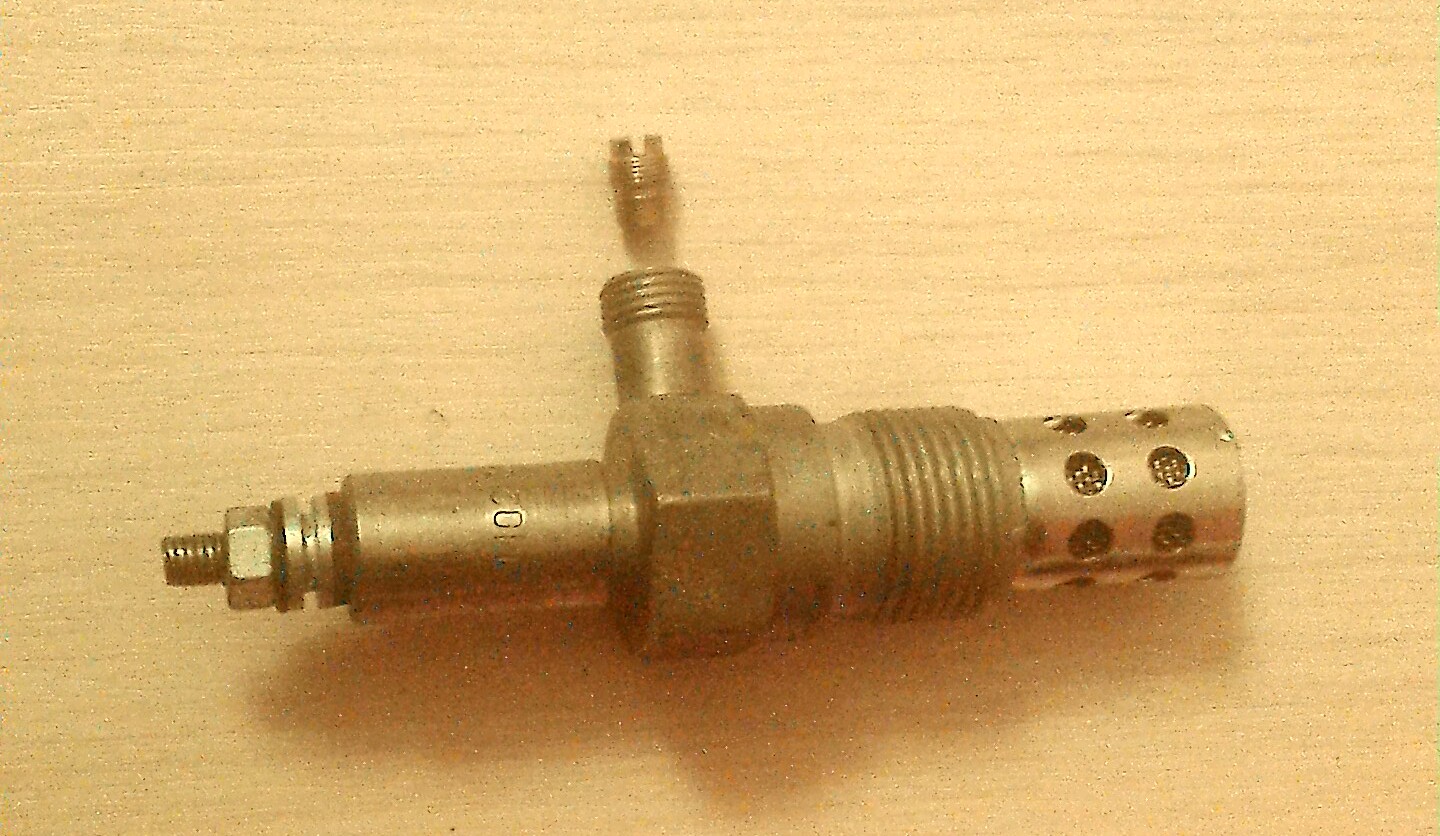

Не могу, нужен самому. Но ты можешь сам сделать - руки есть, думаю и инструмент.
Надо купить штифтовую факельную свечу 1102.3740 (например здесь http://www.tgkonvent...5...amaz&lan=ru )
В жестяной банке снизу просветить отверстие под свечу, а в крышке банки отверстие под штуцер.
Из свечи выкрутить заглушку и подсоединить шланг. Через него будет подаваться воздух в банку.
К штуцеру в крышке подсоединить шланг для подачи дыма в коллектор двигателя.
На корпус свечи подсоединить минусовой провод. На вывод свечи, который с гайкой, плюсовой провод (желательно через предохранитель).
Для подачи воздуха можно использовать аквариумный компрессор на батарейках, например такой http://vitawater.ru/...roducts_id=7963 или обычный компрессор через редуктор 0,1 атм.

Надо купить штифтовую факельную свечу 1102.3740 (например здесь [url=http://www.tgkonvent.ru/detail.php?id=2885&shop=kamaz&lan=ru]
вродеб все злорово. но яв мск. надо проискать. а еще вопрос, этот дым не попортит свечи или седла клапанов
думаю не сильнее,чем картерные газы
